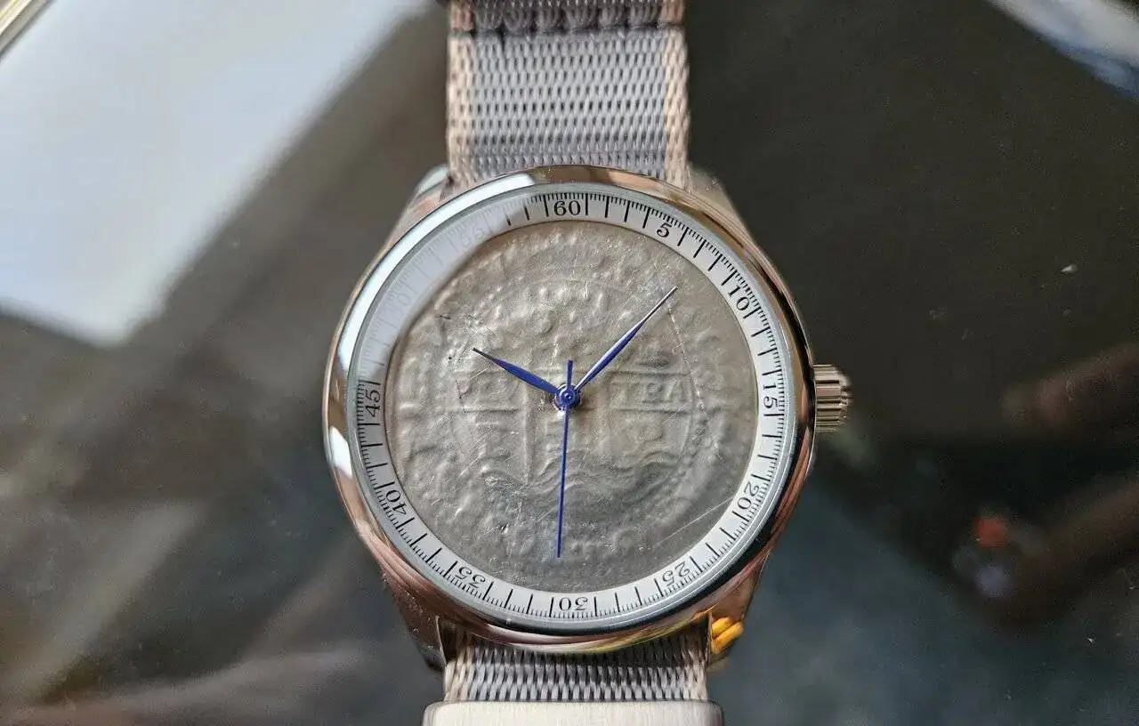

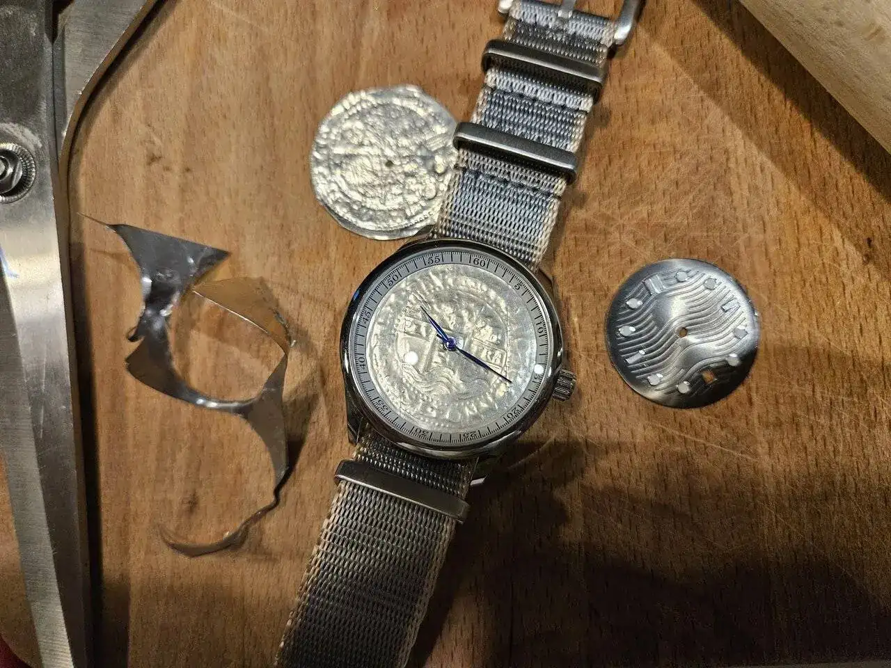

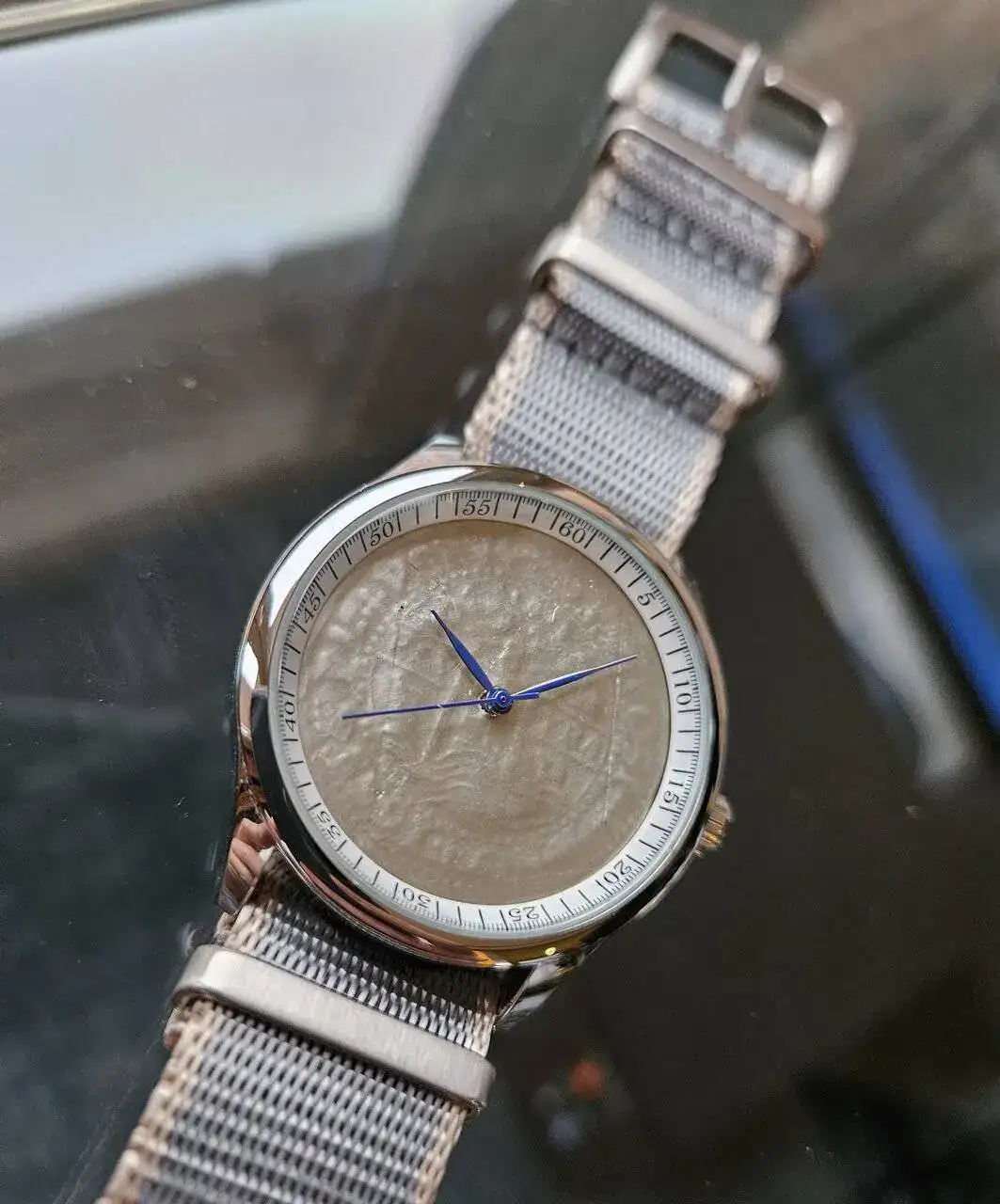

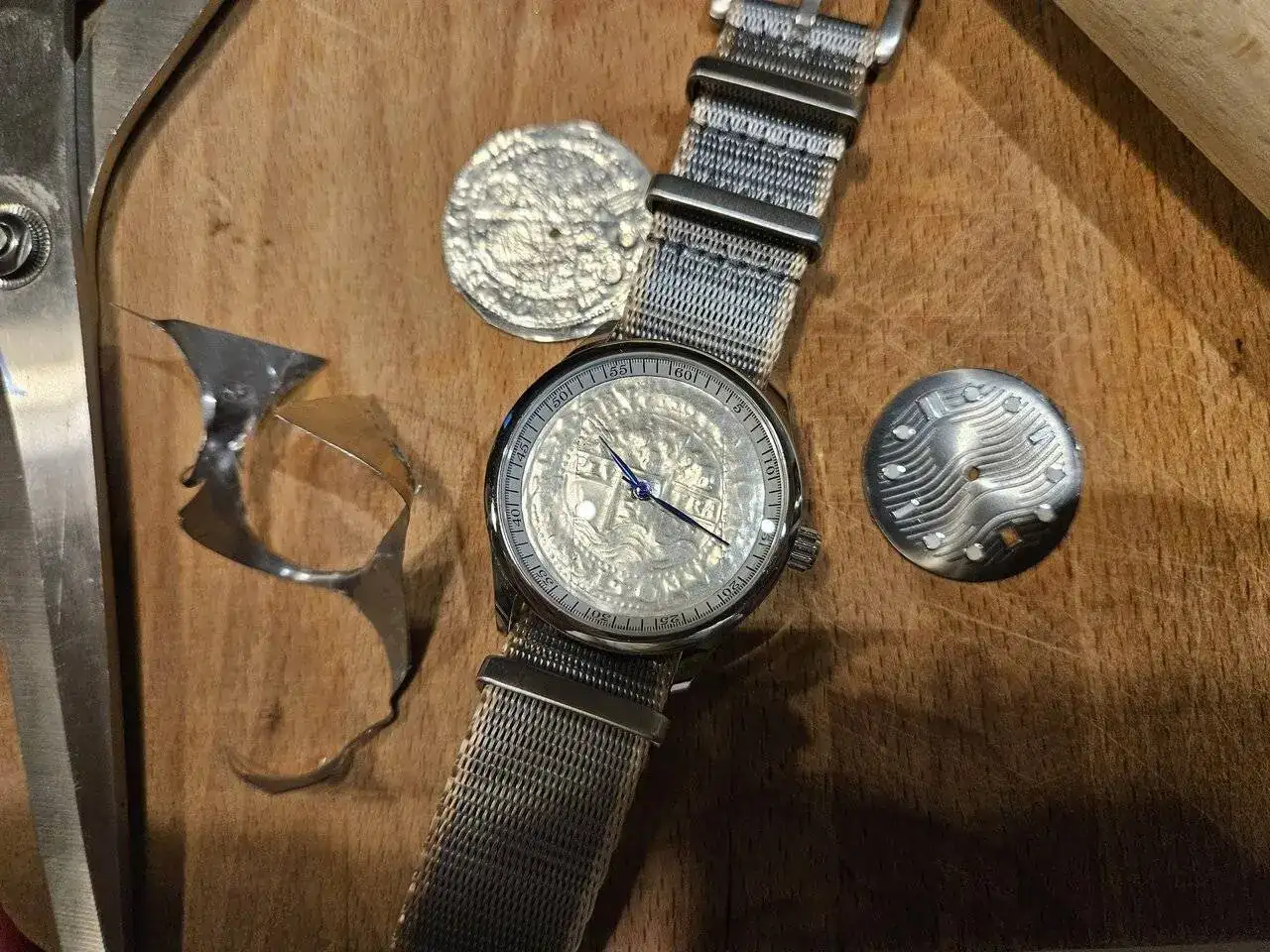

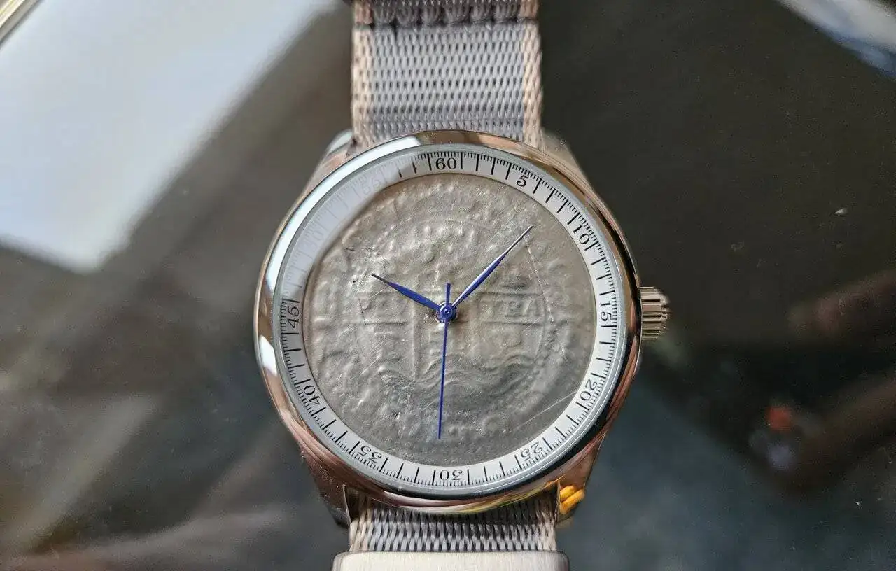

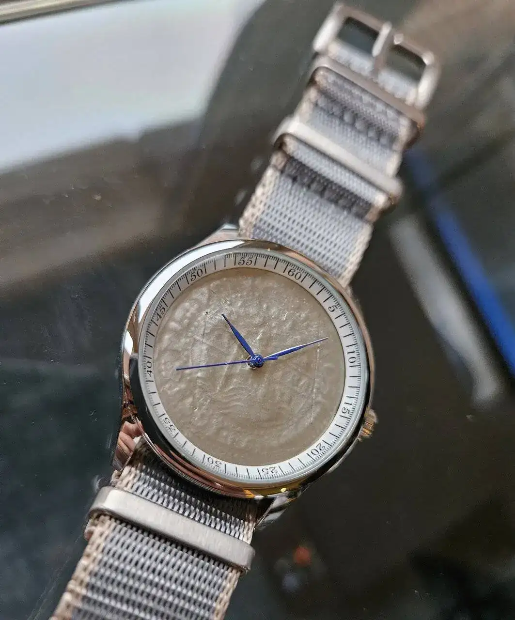

He hecho este dial de hojalata a la cual le he traspasado con un rodillo las inscripciones de una réplica de una moneda antigua. He usado un dial para cortar la hojalata del tamaño correcto. La esfera la he pegado al movimiento que es un tongji automático que convertí en de cuerda. Al ser blanda la esfera hay que tener cuidado al montarlo. Ayuda que tenga anillo exterior para tapar las imperfecciones del borde. Con esta técnica que me acabo de inventar se pueden hacer diales únicos, estoy seguro de que más gente la usará pero a mi se me acaba de ocurrir y me parece brutal

Que manitas teneis algunos… nada mal!
Reacciones: itsmemario
Si lo llegas a hacer con una moneda de 8 reales auténtica ....¡Habría sido para matarte!. Pero bueno gracias a tu aclaración se me ha quitado el susto😉. Interesante el efecto de la esfera. Muy imaginativo y hasta queda chulo.
😆 😆 que va era de la típica colección de kiosko de monedas españolas a lo largo de la historia

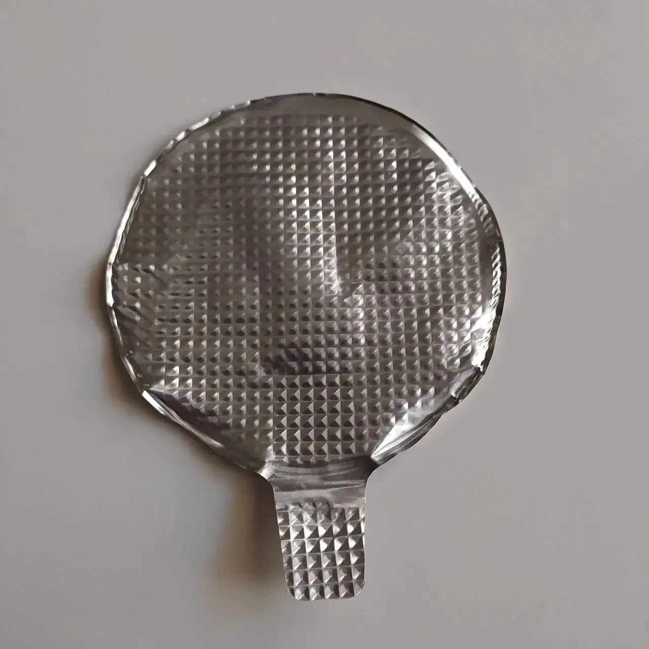

Aquí te dejo otra posibilidad para hacer un dial tipo Tissot PRX. Podría quedar bien aunque quizá sea demasiado maleable pues es una tapa de aluminio de un bote de Nesquik. No se... Tú mismo ¿Te animas?😉
    47,6 KB · Visitas: 94
Reacciones: CarburoMaster y itsmemario
No se me había ocurrido. Se puede probar!
