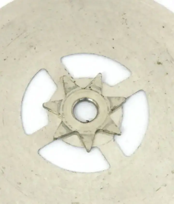

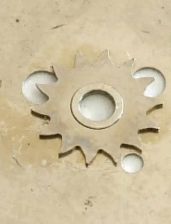

El disco de días tiene pocos dientes y son de buen tamaño.
Siete en el caso de que éste en un solo idioma.
Y el doble si tiene dos idiomas.
Como se ve, los dientes son robustos y es difícil que estén desalineados salvo que el fallo se de siempre en el mismo día.

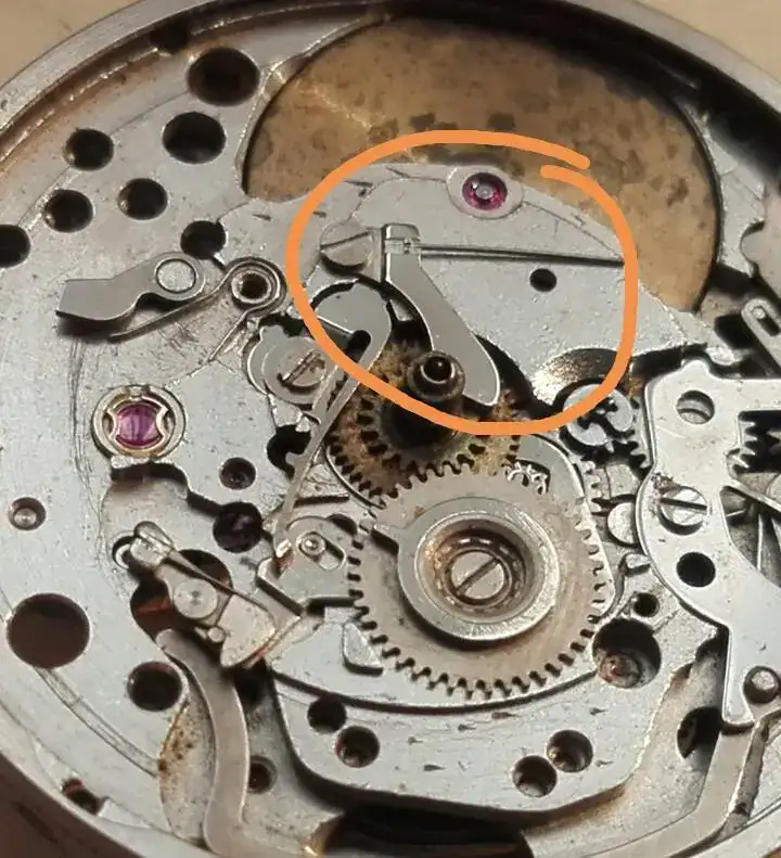

El problema suele ser de la pieza mantiene el disco en su sitio. Similar a la de la imagen.
Es posible que se pueda ajustar mejor pero no creo que merezca la pena.
Muy buena explicación y al hilo de ella, el compañero no ha dicho si tiene desalineado solo un día o todos.
Si fueran todos, como me imagino que será, bastaría con girar esos dientes en su posición para que muestre la fecha en linea en la ventana.
Y si solo fuera un dia el que aparece torcido, habría que mirar el diente de la rueda si está sucio o torcido, cosa bastante improbable.

Es posible que sea por algo así. No es mio desde nuevo, y como muestra el compañero en las fotos esa patilla se haya doblado un poco, ya desconozco si puede ser así.
En el improbable caso de que el problema sea de los dientes siempre es preferible cambiar el disco porque es abundante y barato.
Modificar la posición de esa pieza no sé si es posible sin afectar al disco que es muy fino.

Al no ser de una sola pieza es fácil que gire sobre el disco.
Imagino que la pieza consta de DiISCO con las fechas muy fino generalmente,RUEDA DENTADA que seguramente vaya remachada y las que yo he tocado por lo general suelen girar.
Solo debería de girar una milésima de mm. Mejor llevarlo a un relojero , al ser un reloj nuevo.
