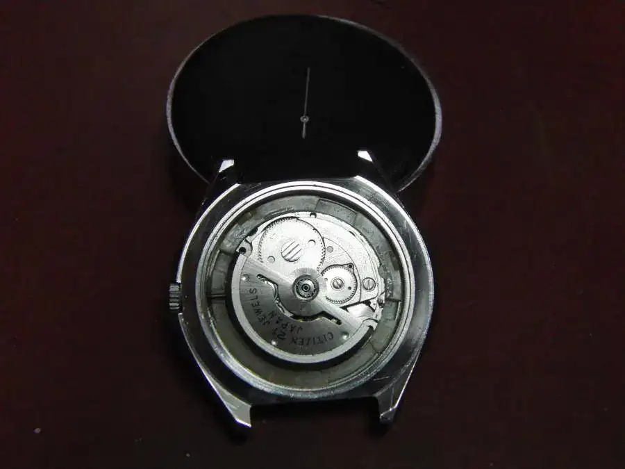

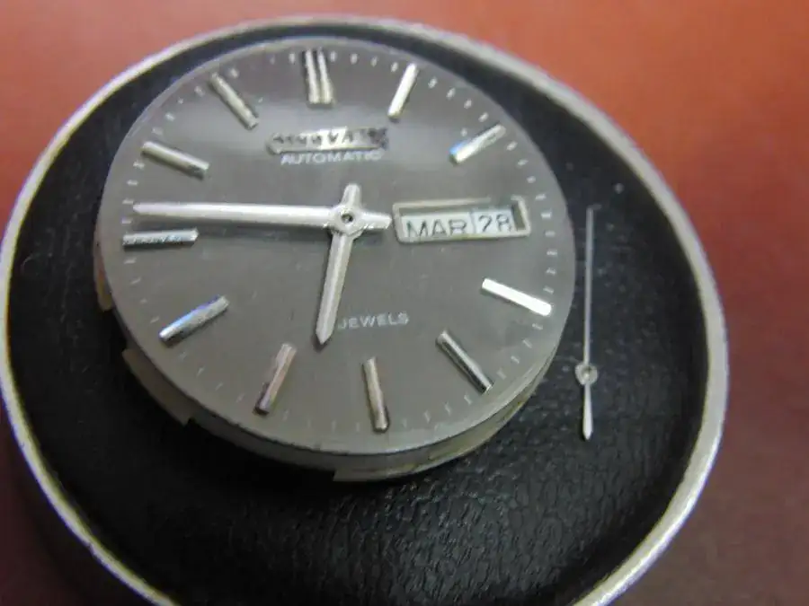

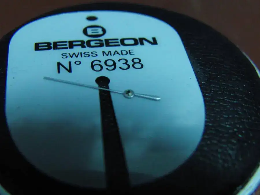

Golipo, no quería molestar. Abrí el segundo hilo, más general, ya que al primero, tan concreto, no recibía respuesta.
Lo siento.
Gracias por vuestras respuestas.
Adjunto fotos
En efecto, Sreloj, me refería al diámetro del tubo del segundero. Gracias
Sabéis dónde puedo comprar alguno tan pequeño (0,16). He estado buscando y he encontrado segunderos a partir de 0,20 .
