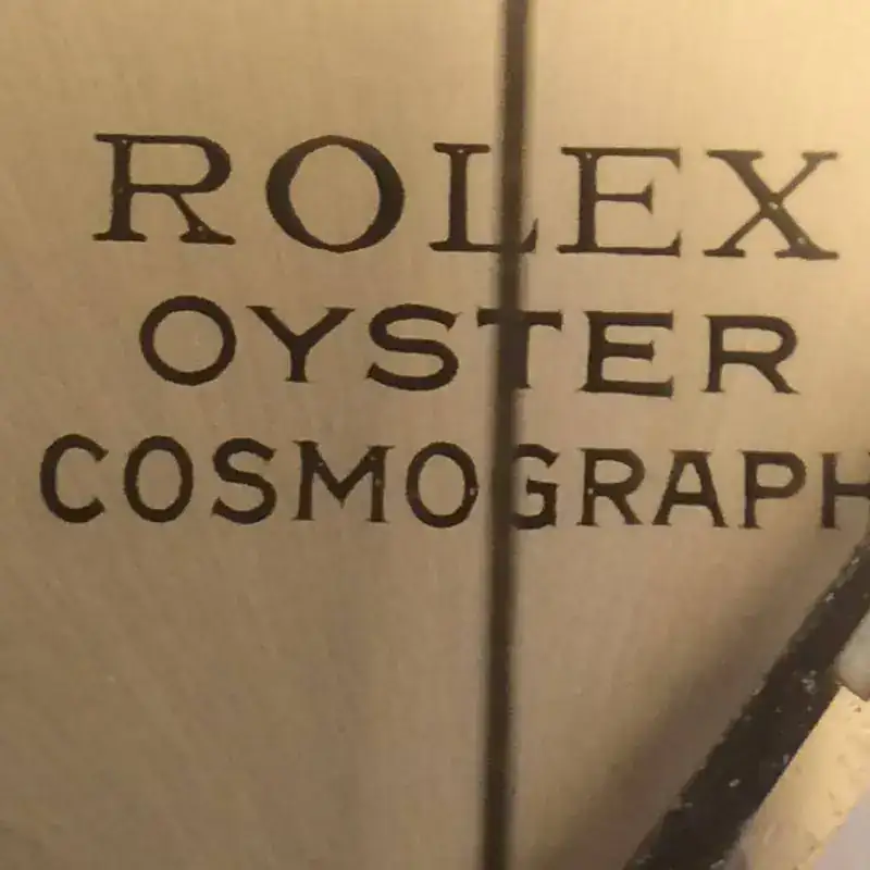

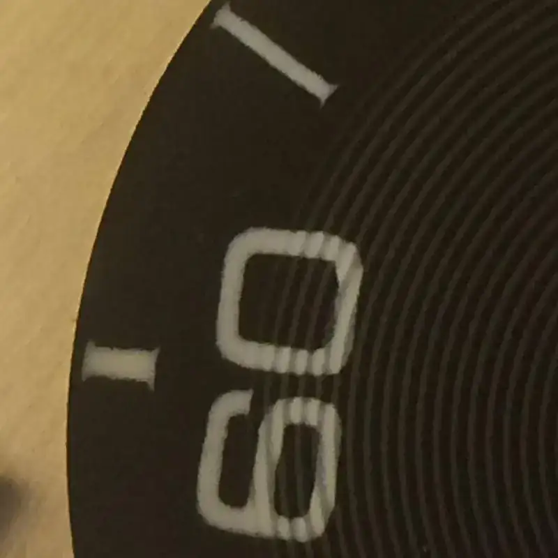

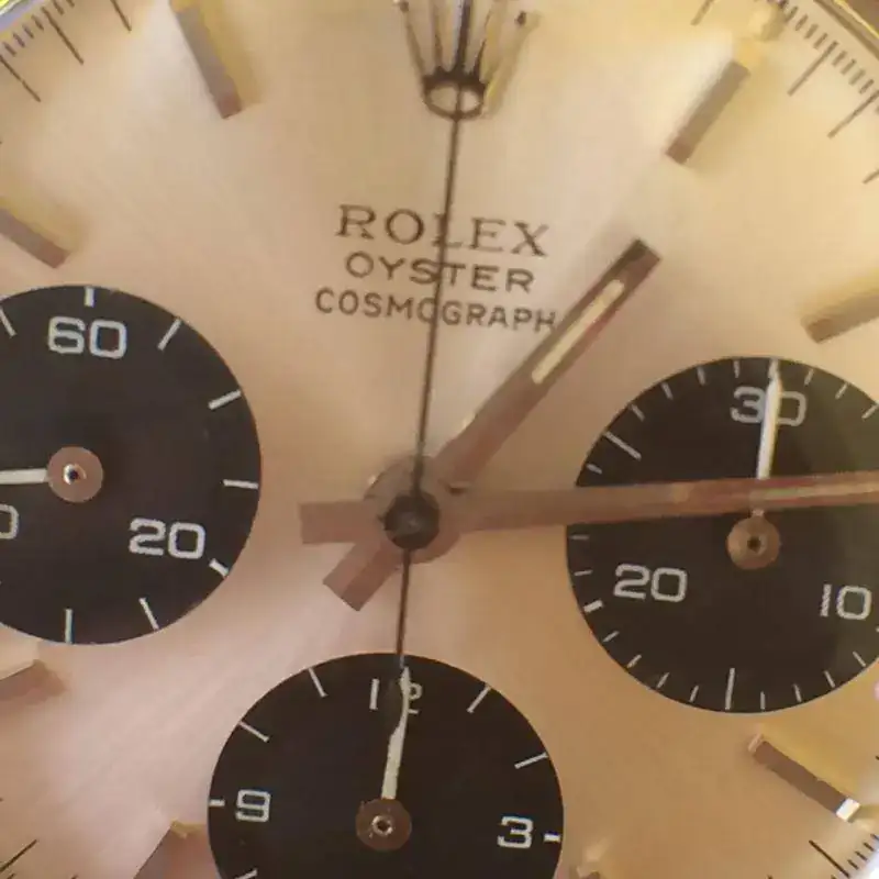

Estas fotos son muy interesantes. Las aprovecho para profundizar un poco y así fomentar más el conocimiento de esta referencia.
Lo que tenemos aquí es una esfera de 3 líneas sin Daytona sobre la subesfera de las 6. La ausencia del Daytona podría indicar que es un Cosmograph de la primara mitad de los 70's. Dichas 3 líneas son del tipo "alto", más cerca de la corona. La línea de la palabra "cosmograph" está prácticamente al nivel superior de los subdiales de las 9 y las 3:

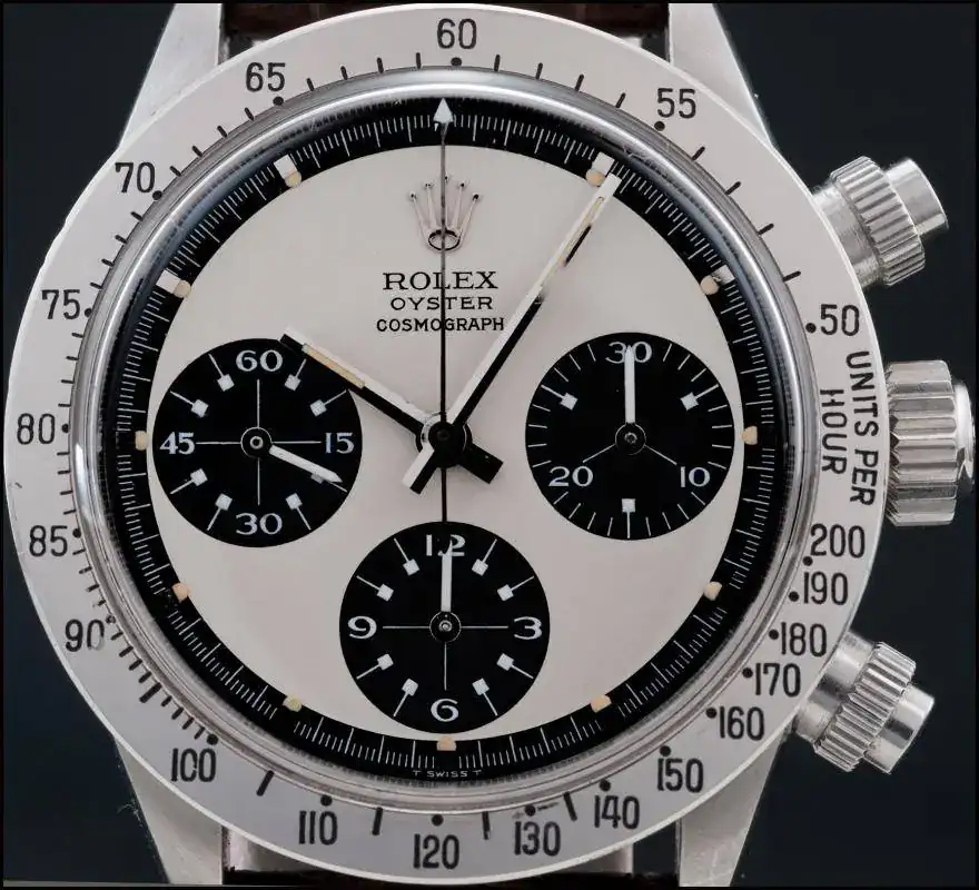

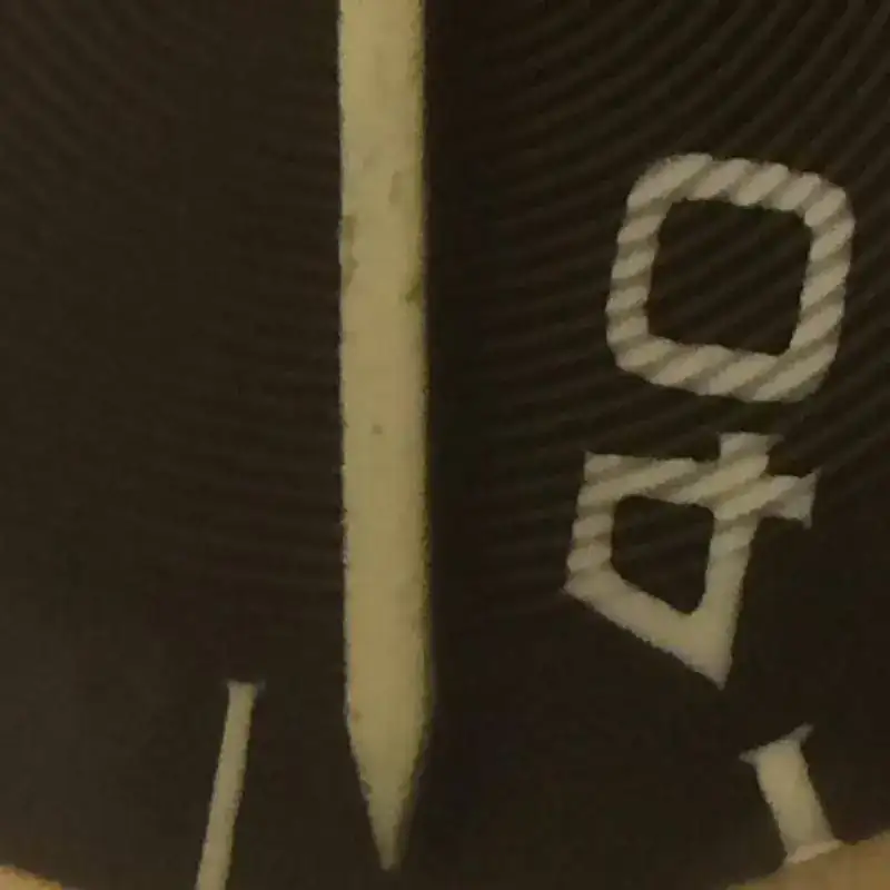

Como bien señaló Giannandrea, esto indica que no es una esfera de las primeras. En la versión "baja", el nivel de la línea de "cosmograph" parte el 60 de los segundos por la mitad. Aquí un ejemplo de los primeros 6263 (un reloj excepcional):

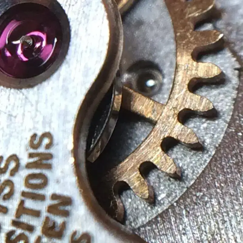

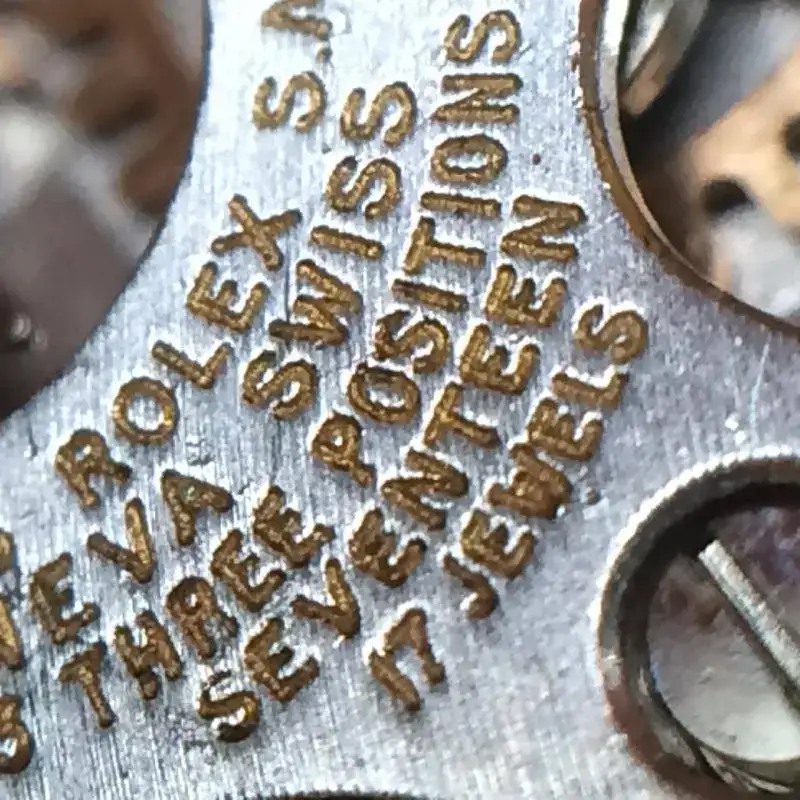

Muchos creen que el calibre 727 de las referencias 6263/6265 y en general todos los 72x que montó Rolex en sus Cosmographs de movimiento manual eran idénticos a los Valjoux 72 genéricos. Nada más lejos de la realidad.

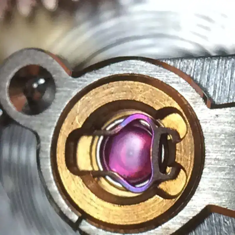

Los calibres 722 y 727 montaban un sistema de amortiguación KIF Ultraflex, más sofisticado y flexible que el KIF Flector (el que llevaba el 72A base). Este es el KIF Ultraflex del reloj de Giannandrea:
La mejor forma de distiguir rápidamente un Movimiento 72X de Rolex de uno no Rolex es el puente. Ya sea de 2 o 5 líneas, el grabado es muy carácterístico:
La base del puente del volante del reloj de Giannandrea no lleva la inscripción ROW (Rolex Werke), lo que indica que no ha sido manufacturado para el mercado americano:
Precisamente en esta foto se aprecia la principal diferencia entre el movimiento 722 y 727 y los movimientos genéricos Valjoux 72. El volante de giro libre con tornillos de ajuste Microstella.

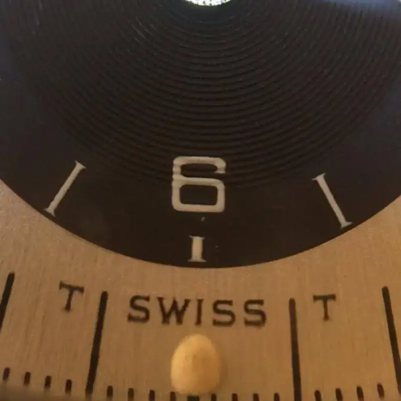

Las grafías de la esfera tipo "Serif" (esto es, con esas líneas que adornan las terminaciones de cada caracter) muestran que es una esfera original Singer y no una fornitura Rolex:
En increíble lo limpios que están los subdiales. Esta esfera ha sido tratada con mucho cariño:

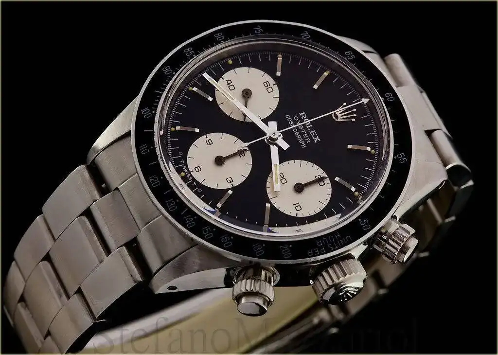

Amigos cuando abre la boca mi amigo Andrea,yo me limito a escuchar e intentar aprender,porque esta criatura creo que nació en la fatoria Rolex de Suiza,caguentó,ma demostrao que te puede adivinar que te han cambiado las agujas de un relojito de estos,pasando tu con el coche a 120 kph delante suyo,y solo mirando tiene bastante,amici,eres la ostia en este tema,sabe que tengo en gran estima,y leo siempre con atencion tus intervenciones,dudo que en este pais haya alguien que sepa de Rolex tanto. despierto,lo que tu eres capaz de dormido,me limitare a colgar este grial que tengo y creo que conoces para disfrute del personal y exponerlo a la critica de los dos,Gustavo y tú....(jodio no me des un disgusto diciendo que es falso,porque te parto las piernas,:laughing1:)
Un gran abrazo amigo,espero verte pronto y hecharnos unas risas con el pequeñin,el gran bribon Pedro
Ufff Santi, que pieza tan más bonita, que suerte la tuya.
Conservalo.
Saludos desde México.
Santi, es falso. Juan Andrés te lo confirmará.
Yo me ofrezco, para suavizar tu terrible pena al descubrir esta gran verdad, a admitírtelo por digamos unos 100 euros. Será mi obra buena del día. Y lo sabes.
