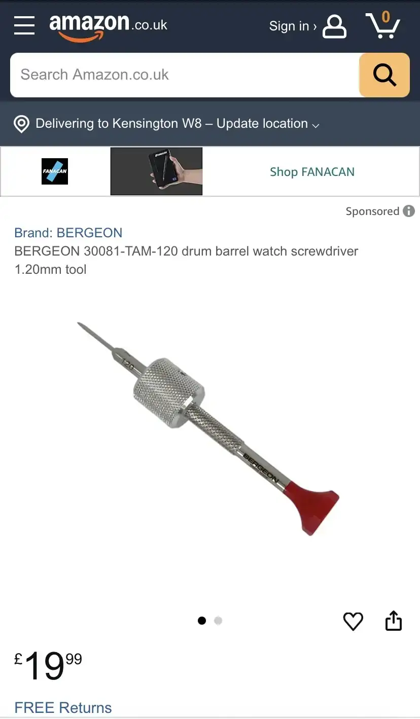

Pues como reza el titulo, necesito adquirir el destornillador adecuado para no dañar la cabeza del pasador de los eslabones del Oris Aquis Date.
Alguno con la misma experiencia sabe cual es el más adecuado y dónde conseguirlo?

por lo que he leido, seria de 1,2 mm, a no ser que sea un modelo muy antiguo.
Tipo este: https://www.beco-technic.com/es/Bergeon-6899-120-destornillador-cuchilla-1-2-mm-rojo/218210.
Pero mejor que lo confirme alguien que lo haya usado...

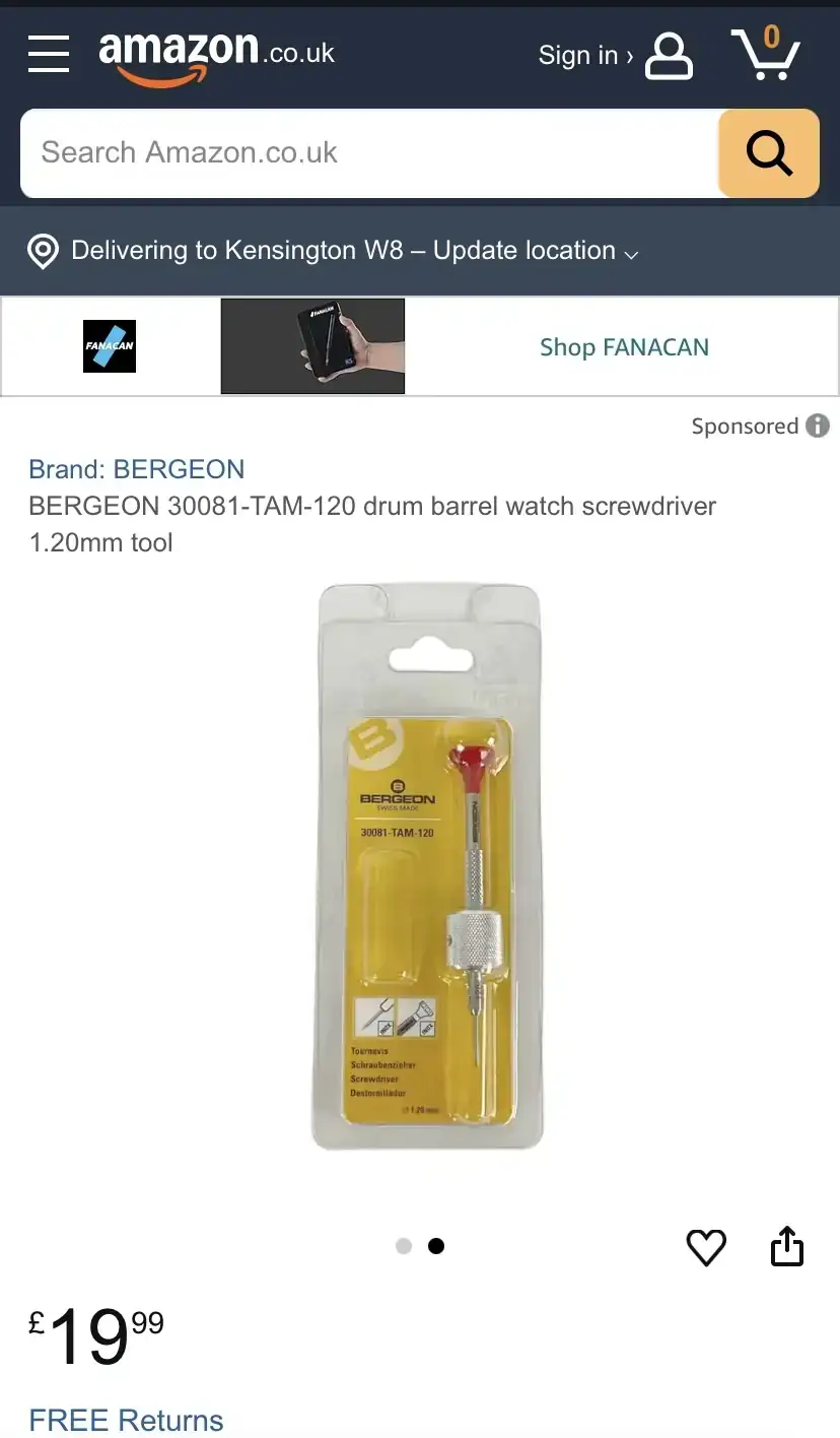

Muchas gracias a todos!! 🥂🥂🥂
Al final compré este Bergeon Swiss Made, de 1,2 mm con barrilete de mejor agarre, y va de primera 👌

Ante la duda de algunos compañeros, especificar que es el destornillador adecuado para los pasadores de tornillo de 1.2 mm de los eslabones del armis de los Oris Aquis.
NO ES para los pasadores de cabeza plana de las asas/caja de los primeros modelos.
