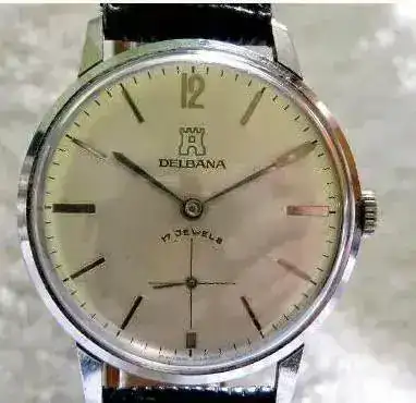

¿Es de acero la caja o cromada?. Si las agujas son originales (?) y la tapa roscada, junto con el tipo de pulsadores, el reloj puede ser perfectamente de los 60 y por las agujas de avanzados los 60. El de abozz, es más antiguo.
Un abrazo y bienvenido al foro.
Salutacions.
Añado que, por el contrario, por el calibre, el reloj .en mi opinión- será de los años 40.

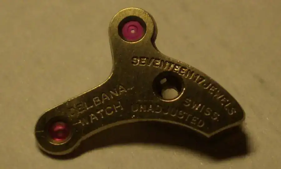

Buen día Kali - Fernando; me refiero al puente que sostiene la rda. contadora y la rda. trotadora (seg/central). Este tiene mal grabado la palabra Delbana - parece que lo hicieron - mordiendoló con los dientes.
Por algún motivo me llamó la atención!!!
El grabado realizado en Suiza es claro y prolijo.
Trataré de que alguien me suba el puente así pueden apreciar el grabado Delbana hecho allí - en la fábrica.

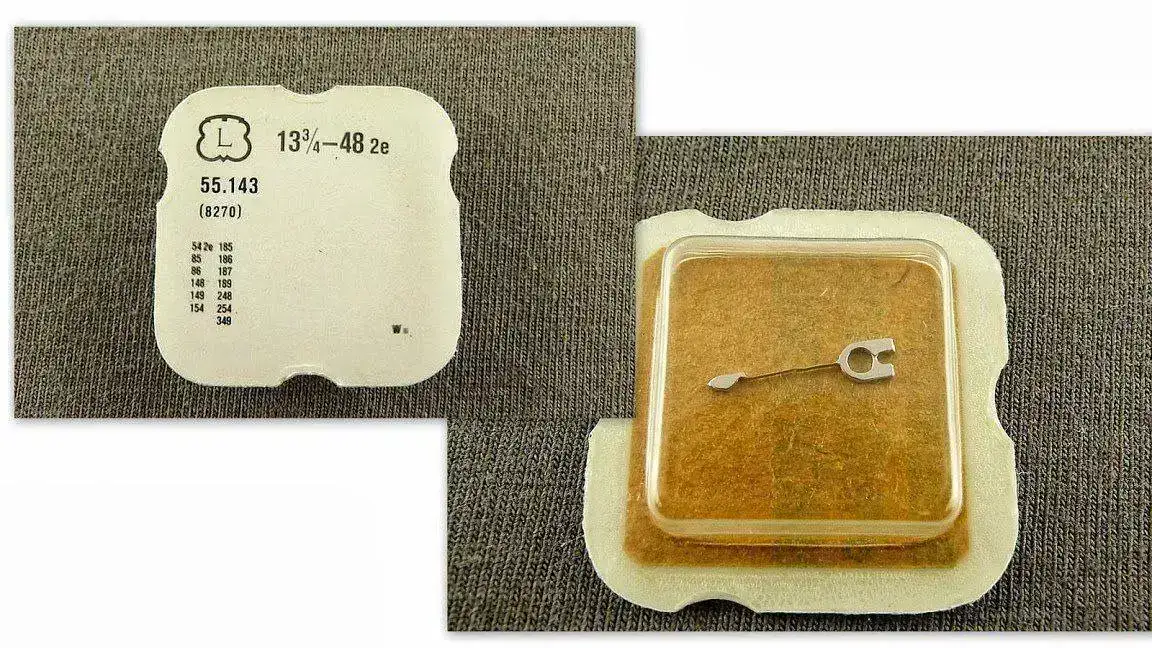

Kali: el muelle flexible que dice usted - el L48 lo trae también en 2 modelos.
El número de pieza es 8270 y el otro modelo es 8270A

Respecto al resto de cosas que me indicas, la caja es de acero (no cromada) la tapa es roscada, con la inscripción "STAINLESS STEEL BACK - ANTIMAGNETIC - DUSTPROOF", las agujas son las que son (siempre han sido esas) y sólo añadir que mi padre lo llevaba con una correa de "goma" con agujeros, típica de los '70.
Si os interesa, añado fotos de la tapa y de la correa (aunque dudo mucho que aporte nada ésta última)

Buenos días Audio. Lo que te sugerí es fruto de mis equivocaciones. Siempre estarás a tiempo de modificar la esfera.
Te explico el resto. El calibre no lleva incabloc que se generalizó a comienzos de los 50, partiendo de finales de la década anterior. Las cajas roscadas de acero son posteriores, volviéndose a las cromadas -en ocasiones y según las marcas- en los 70 de manera temporal. Los pulsadores rectangulares son anteriores a los redondos. Las agujas son típicas de las 70, además, llevan luminova o espacio para colocarla, el dial NO, son plateadas frente a los índices dorados. Finalmente los índices incrustados son posteriores a los pintados. En mi opinión, como mínimo las agujas son posteriores al resto del reloj, con posibilidad de no ser coetáneo el movimiento con la caja.

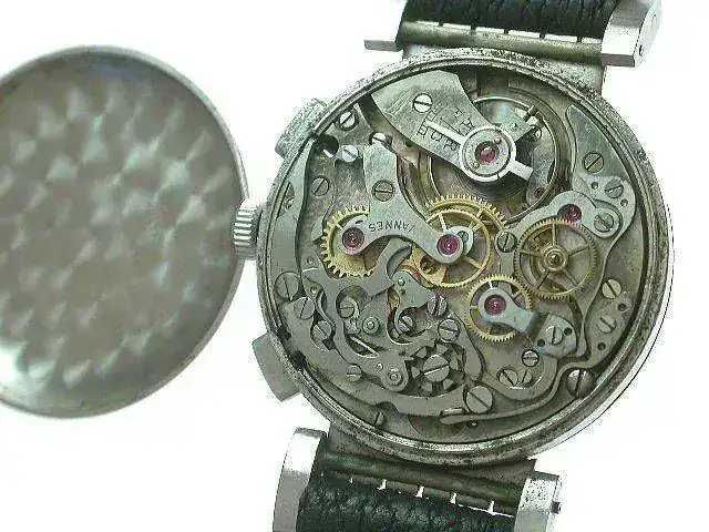

Buen día amigos; por haber visto tantos relojes (no me acuerdo desde que añada) jajaja - me hace pensar que en Francia - así como se construyen coronas para una gran población de relojes - también tendrán sus fábricas de cajas y pusares...

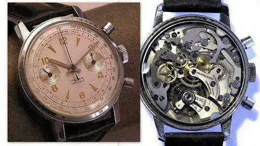

Creo que siguiendo este razonamiento: alguien ha comprado una cantidad de máquinas Landeron 48 que eran de bajo precio -comparando con los Venus y los Valjoux aprovechando la situación reinante en Suiza.
Estos L48 fueron ensamblados con la "marca" Delbana y de cientos de otras "marcas" que en los años 60/65 se vendían mucho y la demanda era sostenída. Era la época de la crísis en Suiza y donde se vendía prácticamente todo y si bién recuerdo - fué cuando aparecieron invadiendonos con millones de relojes con caja de oro llamados italianitos con el L48.
Estos relojes con caja de oro se los veía con cientos de "marcas" distintas de acuerdo al pedido de cada ensamblador.
Por lo tanto este Delbana pudo haber sido o armado en Francia o pudieron haber comprado sus cajas (que son francesas)

También de acuerdo con Don Luis en el grabado “Delbana” en el “Puente de cronógrafo”, un poco “sospechoso”, a ver si Don Luis nos facilita una fotografía de uno de los que tiene.
Respecto al movimiento como bien confirmo Don Luis la pieza en cuestión es la 8270 y como dije confirmo que es el “Muelle flexible del contador de minutos”.
Con relación a la otra pieza que dice Don Luis 8270a yo la veo algo distinta y no se si sera compatible….
Te muestro una foto de la hoja del despiece y dice lo siguiente de esta pieza: “SIN *SIGNIFICA QUE LA INTERCAMBIABILIDAD ES ABSOLUTA. CON * NO HAY INTERCAMBIABILIDAD POSIBLE”.
Es mejor buscar por esa referencia en casas de fornituras, puedes buscar también en Ebay “part 8270”, “landeron 8270”, etc….

Amigo Fernando: el recambio se lo he solicitado al relojero de mi barrio (el que lo abrió para hacerle fotos) pero como le parecía labor ardua localizarlo, por eso me he interesado tanto en localizarlo por mi cuenta.
Este viernes sabré si ha localizado el recambio o debo ir por los mundos de e-Yupy a encontrar uno :)
Ahí tienes un recambio original. Fíjate en las referencias. A la espera, por supuesto, de la confirmación de D. Luis, Fernando y/o resto de Compañeros.

Mi relojero no ha podido encontrar el muelle y "deposita" la búsqueda en mis manos. Ha quedado claro que montará el mulle que le provea sin ningún problema por su parte.

Sigo fuerte en la apuesta que este reloj es una pieza montada por mi Tio Pepito (QEPD) relojero de profesión en Marseille (Francia)

Buen día audio; estoy esperando que un amigo venga con su máquina de fotos y retrate el puente donde dice Breitling.
En cualquier día de la semana le pondré la foto del puente grabado en Suiza.

Esperando mi muelle... Comprado en eBay

El muelle de marras se ha comprado en eBay porque mi relojero, al no conseguirlo por sus canales, me dio "carta blanca" para localizarlo y que él lo montara, y varios foreros me pusieron sobre la pista de como localizarlo en eBay
El muelle que tiene mi reloj, según me explica el susodicho relojero, ha perdido fuerza y no "cierra" (creo que usó esa expresión) cuando retorna la aguja del crono a cero, resultando que la aguja queda desplazada del punto inicial.

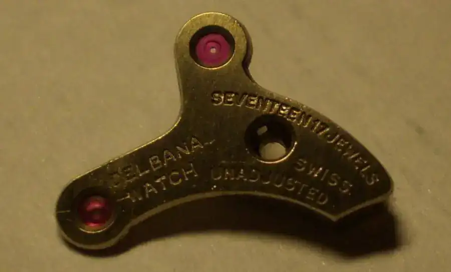

Buen día Audio; ayer le entregué a mi amigo el puente donde está grabado DELBANA. Se lo llevó a su taller y la semana próxima viene a visitarme y le enviaré la foto.
Lo que dice el relojero es así. Lo que ocurre - que por internet (todavía,jajaja) no se puede dar un diagnóstico serio.
Continuaremos la próxima semana con...¿le llegará a usted al fín, la foto en cuestión?...esa es la cuestión...

Buen día Audio; le envío la foto del puente con el grabado Delbana hecho en fábrica.
Espero que se vea algo, jajaja
Disculpe la demora. Un saludo y gracias. Luis desde Argentina
Foto puente Delbana

Gracias Don Luis
precisamente hoy he retirado de Correos el muelle para restaurar a pleno funcionamiento mi Delbana...
... y viendo su foto me comprometo a fotografiar el mio (montado) pero con mucho detalle para poder comparar y llegar a conclusiones (o no, debatir es bonito)
Pero qué bien va mi reloj DELBANA con su muelle nuevo :)
Don Luis: este fin de semana intento hacer la comparativa entre "su" puente y "mi" puente, y publicarla con todo lujo de detalles.
Pase lo que pase, sea cual sea la conclusión... Seguirá siendo el crono de papá :pardon:
