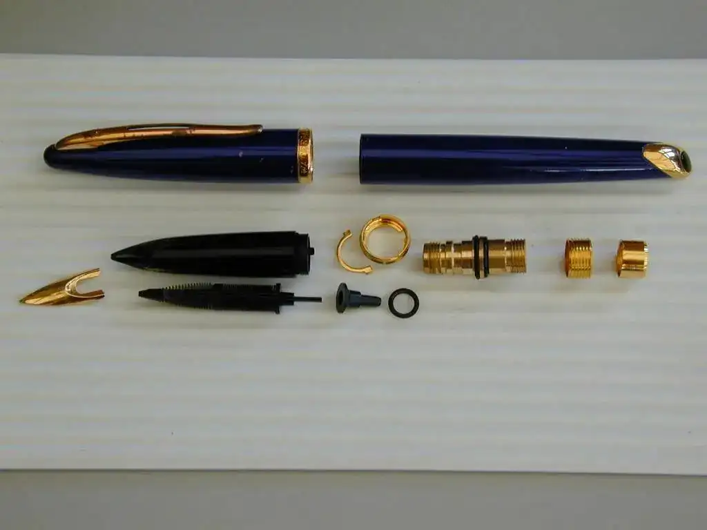

Ya me decía mi abuela que las prisas nunca son buenas consejeras. En el anterior mensaje se me olvidó colgar el interesante enlace del que saqué ese despiece y en el que hablan que hay partes en la Carene que van pegadas, como el plumín. Es éste:
https://www.fountainpennetwork.com/forum/topic/246001-the-crimson-carene/
Pedazo de informacion esta que queda guardada como oro en paño.
Gracas miles
un abrazo.
pd.tengo la misma que me regalo mi compañera teresa en barcelona con el logo de telefonica. Un DETALLAZO.
Muchas gracias, Zimmermann. Ya veo como hay que desmontarlo.

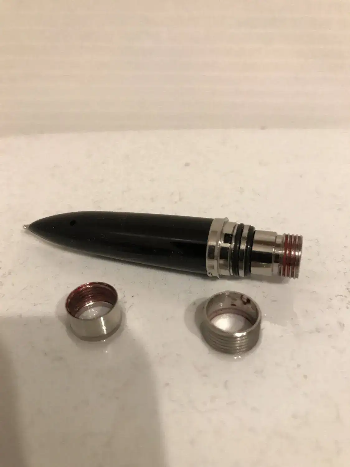

Unos tanto y otros tan poco. Yo ni he sido capaz de desmontar la sección. Entiendo que lo que parece ser una especie de pestaña negra tendrá algo que ver...
