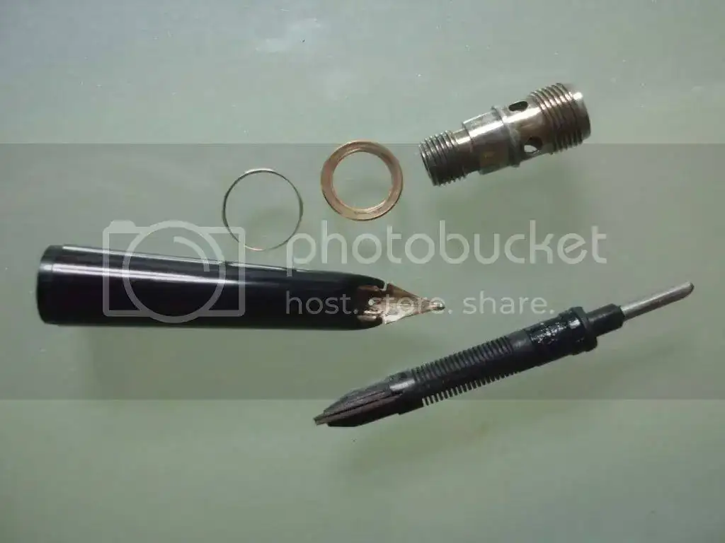

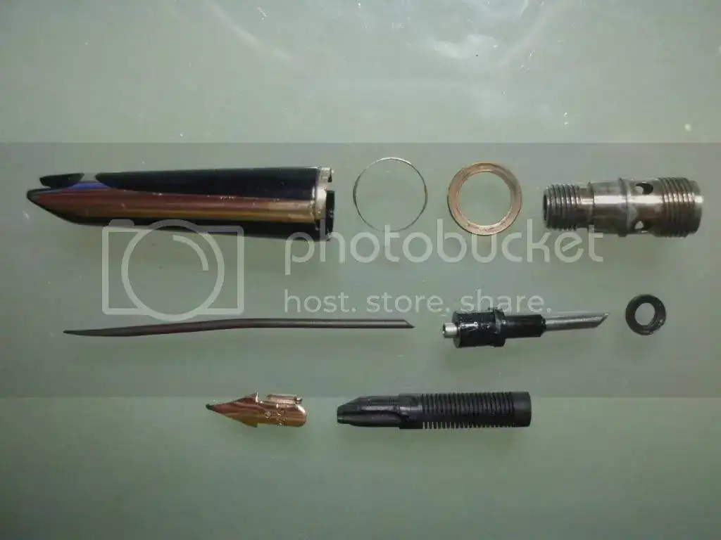

Hola a todos
Continuando la serie de despieces de plumines le toca ahora a una Waterman C/F del año 53 fabricada en USA suelen presentar problemas de oxidación en el plaqueado de oro de la boquilla esta sin embargo presenta un aspecto inmejorable, aunque llegó para reparar por un problema en el plumín al que se le unió que el fino alimentador que queda albergado por el tubito que pincha el cartucho se oxidó y no había manera de sacarlo para quitar el atranque, afortunadamente gracias a otra C/F se pudo arreglar.
Detalle del montaje donde se puede observar que el fino alimentador sobresale por el alimentador principal. El plumín va clipado sobre la boquilla por una acanaladura.

No es fácil encontrar las boquillas en buen estado por culpa de los adornos que son de metal chapado en oro y por la zona que suele estar húmeda al estar metída en el capuchón, que además no lleva ningún respiradero, se suelen oxidar y pierden el baño de oro. Aconsejo si se van a guardar largo tiempo quitar toda la tinta y dejar secar sin poner el capuchón.
