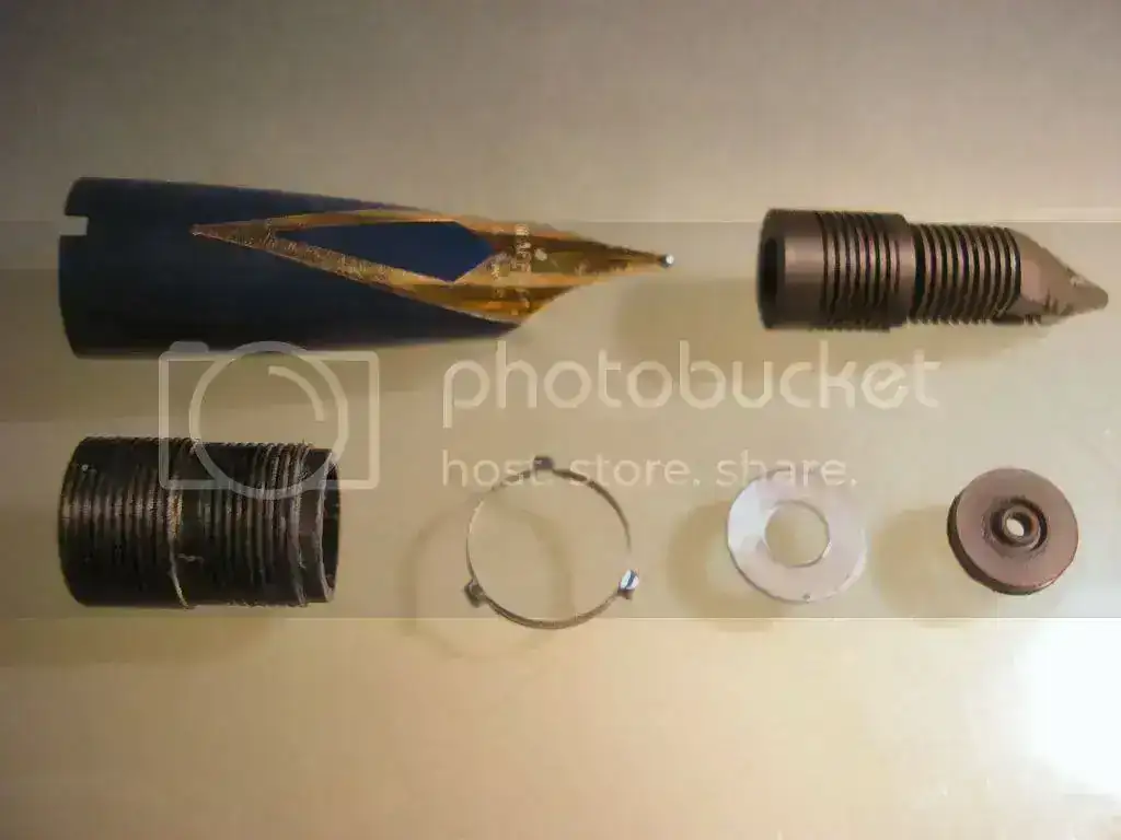

Hola a todos
Continuando con la serie de despieces de plumines en esta ocasión le toca al buque insignia de Sheaffer, la PFM V (Pen For Men), el sistema de llenado de esta pluma es el Snorkel con ciertas diferencias en cuanto a modelos anteriores debido fundamentalmente al plumín inlaid de las PFM, este plumín va incrustado a la boquilla formando parte de ésta.
Para desmontar el conjunto y acceder a la junta por donde pasa el Snorkel primero hay que sacar el soporte roscado aplicando un poco de calor de esta forma tenemos acceso a una arandela metálica que sujeta la junta y fija el alimentador, una vez fuera la arandela y la junta el alimentador cae solo.

Pues más bien va incrustado, incluso por dentro tiene unos pequeños dientes como anclajes

Cierto Jonas incrustado en la boquilla formando parte de ésta
Ya está editado, gracias por la puntualización

Ya me fije que el oro del plumin va incrustado en la boquilla. Per ¿se podria desmontar y poner en otra boquilla?
Lo digo porque tengo un plumin gordito en una PFM V negra y si me saliera alguna en otro color saber si se podria hacer traslado.
Bueno tambien me animaria a comprar alguna con plumin super gordo de otro color salvo negra a precio razonable, aunque esto esta dificilillo

El plumín en si no se puede sacar de donde está hay que cambiar la boquilla entera, es lo que tiene ver el plumín entero de arriba abajo, los plumines normales son sujetados por la boquilla y el alimentador en plan sandwich, pero si quieres ver el "salchichón" hay que sujetarlo con algo y la única manera es encastrarlo en la boquilla.

Pues EMHO yo creo que no, por que el plumín va inserto en la boquilla con unos dientes que por dentro están doblados, así que al momento de sacar el plumín original, los orificios para colocar el nuevo, estarían lo suficientemente abiertos como para que el nuevo nib quedara flojo, he visto quienes arrancan el plumín por el oro que tiene, pero no he visto nadie que le recoloque uno nuevo

Hola Jonas, revisando la documentación que tengo y entre ella un "Sheaffer PFM Parts diagram" del servicio técnico de la marca en el despiece completo de la PFM no aparece el plumín como una parte intercambiable, solo aparece la boquilla con el plumín. Otra cosa, y que yo desconozco, es que exista un procedimiento fuera del standar para sacar el plumín sin dañar la boquilla, si tú lo conoces estaría muy interesado en conocer como se hace.
