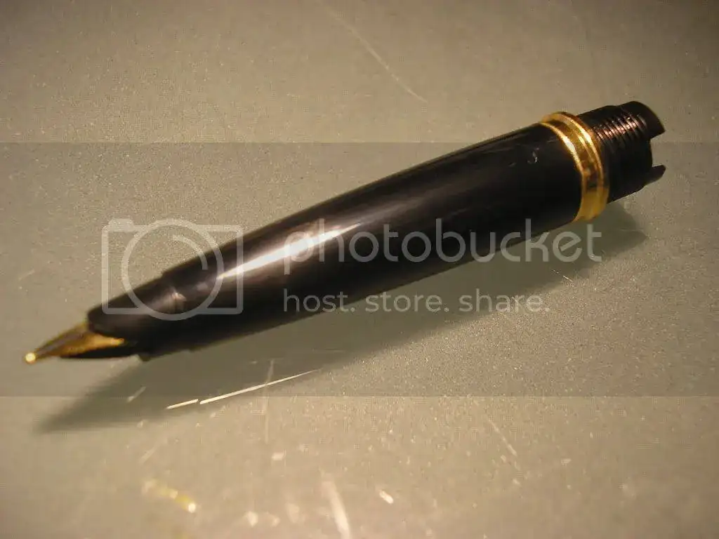

Hola a todos,
Continuando con los despieces de plumines y por ser la Parker 45 una estilográfica muy popular y resistente he creído necesario mostrar como se puede desmontar en su totalidad para hacerle una limpieza profunda.

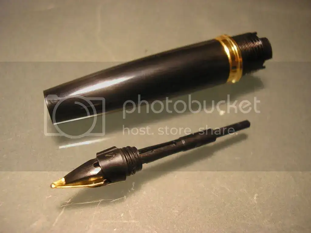

Para sacar el conjunto plumín alimentador solo hay que desenroscarlo de la boquilla

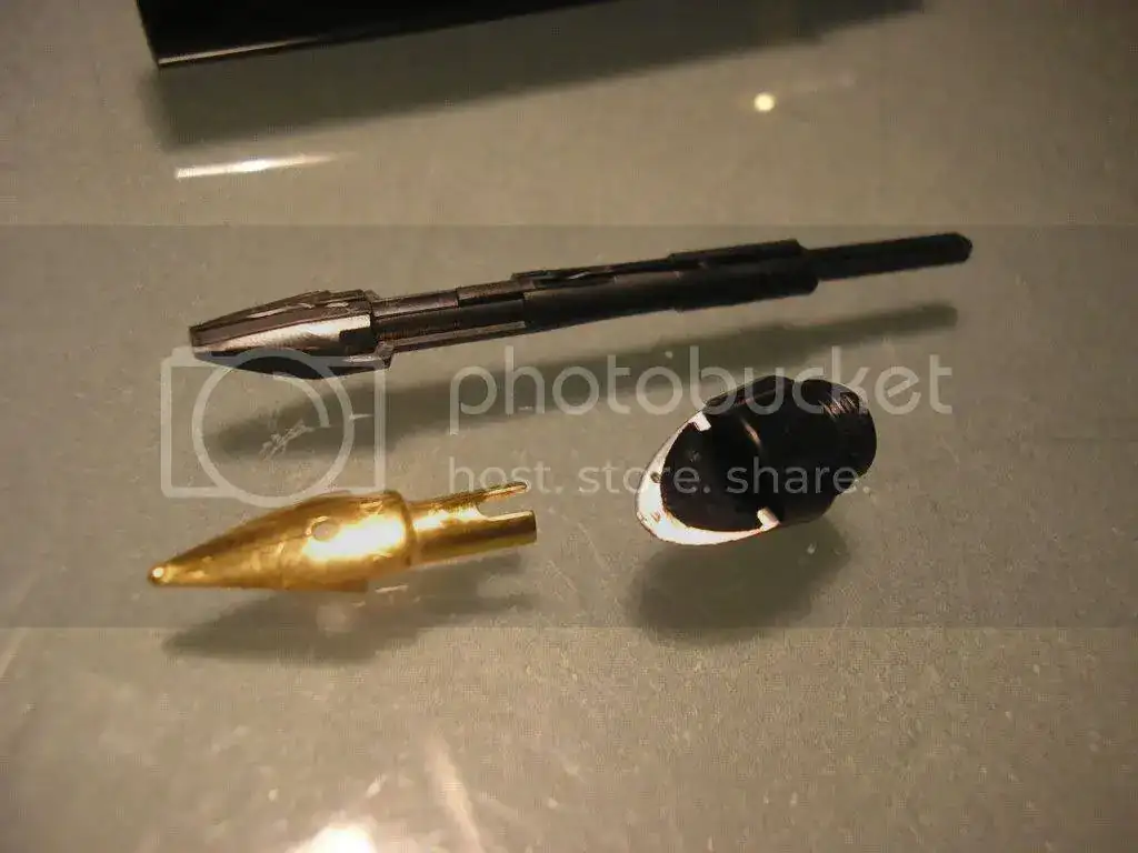

Una vez desenroscado, para extraer el plumín solo hay que empujar (va a presión) el soporte rosca, de esta manera accedemos al plumín y a el alimentador
Parece fácil pero no lo es. A mí siempre se me parte alguna pieza.
