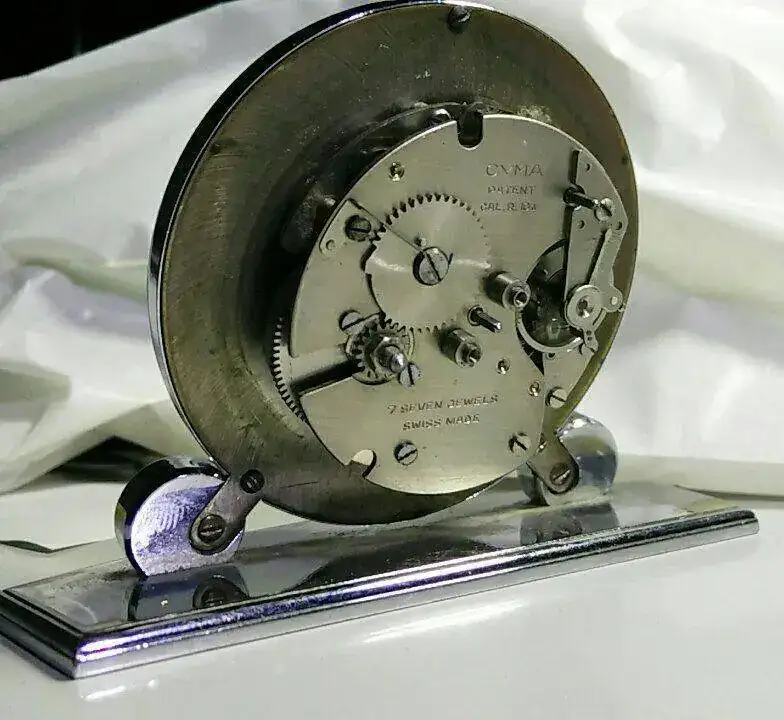

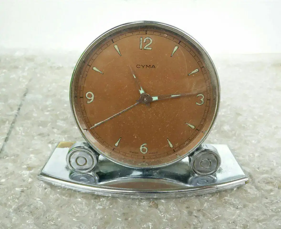

En este caso es un precioso despertador CYMA de esfera color salmón, que calza un calibre R10. Funciona muy bien. De hecho no he tocado la maquinaria, pero lo cierto es que no se ve un pimiento a poco que haya poca luz. El lumen está muy oscurecido y el de las agujas se ha desprendido en parte. Con buena luz directa es muy bonito, y así lo mantengo.
No quiero tocar la esfera por si la pasta luminiscente es tóxica. Por su antigüedad quizá lo sea. Ojo, que no sé de qué año es. Solo pone lo que se ve en las fotos.
Solo querría retirar de la esfera los restos de pasta que se ha desprendido y pasarle un cepillo suave para quitarle el polvo que se ve si te acercas. Quizá también retire de las agujas el lumen y le ponga una que tengo. Pero me da no sé que quitar el cristal, por si es tóxica esos restos que no solo están en los números sino que deben pulular por el ambiente que está entre el dial y el cristal.
Cualquier consejo será bienvenido. En caso de duda lo dejo como está.

El primer tipo de radio tiene un periodo de semidesintegración de 1208 años, el segundo 6,7 (hay 25 tipos de radio), suponiendo que es el segundo tipo, cada 6,7 años la radiación se reduce a la mitad, bien, te informo y te puedo asegurar que ese radio ya puede tener como 3 o 4 veces menos carga radioactiva que en el momento de su creación.
O sea que puede tener algo más de radiación que un plátano, ser detectable en un contador geiger, pero nunca llegar a la radiación que se puede considerar mínimamente peligrosa para una persona, y ya estamos hablando de una exposición muy larga.
Si abres usa guantes, no toques con los dedos, no te metas los dedos en la boca o en los ojos, y limpia todo muy bien despues. Y si, puedes dormir al lado del despertador.
