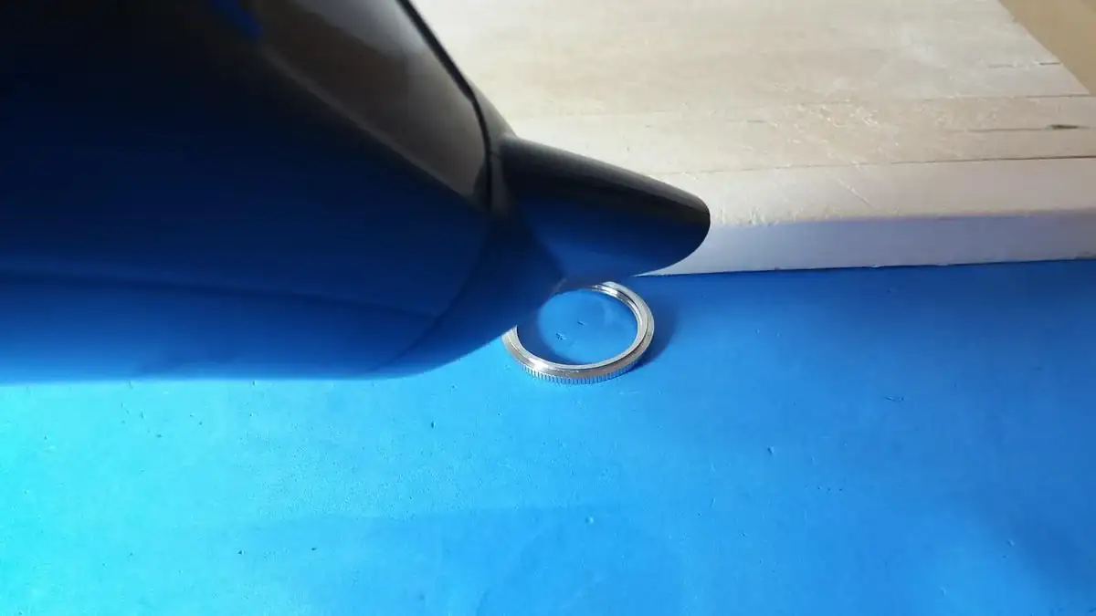

Había leído que aplicando calor, con un secador de pelo, se podía despegar el inserto pero el caso es que tras darle un buen rato, el inserto seguía ofreciendo mucha resistencia a salir y no quería doblarlo ni hacer palanca con ningún instrumento tipo navaja o destornillador.

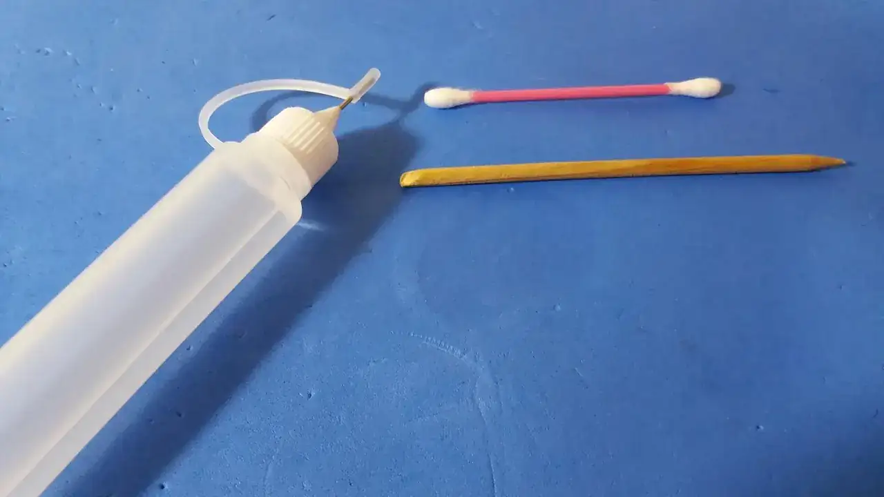

Así que para facilitar un poco las cosas, decidí combinar un poco de calor y algún disolvente, en este caso alcohol isopropílico. Para realizar el proceso utilicé los siguientes materiales:
Secador de pelo, bastoncillos de algodón, alcohol isopropílico en un bote con pico de aguja ( podría servir una jeringuilla fina o similar ) y un palito de naranjo de los que se utilizan para las manicuras.

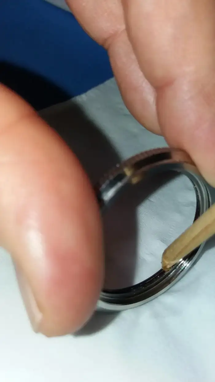

Lo primero que hice fue aplicar calor en una zona del bisel. Escogí la opuesta a donde se encuentra la perlita de lumen, por si esta se dañaba al calentarse demasiado.

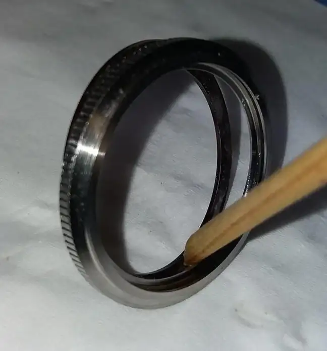

Una vez calentada la zona, separé un poco el inserto del bisel ayudándome con el palito, que es de una madera muy blandita. Un poquito de calor, un poquito con el palo...termina abriéndose un pequeño hueco entre el bisel y el inserto.

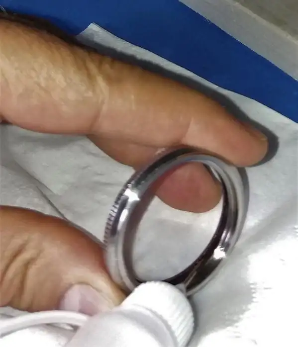

Y aquí entra en juego el alcohol isopropílico...gracias al pico de aguja, introducimos una pequeña gota entre el bisel y el inserto, se va disolviendo el pegamento y vamos empujando con el palito. Podemos ir añadiendo alguna gota de alcohol y dejarlas actuar un poquito si notamos más resistencia.
Y... ¡ ya lo tenemos fuera !

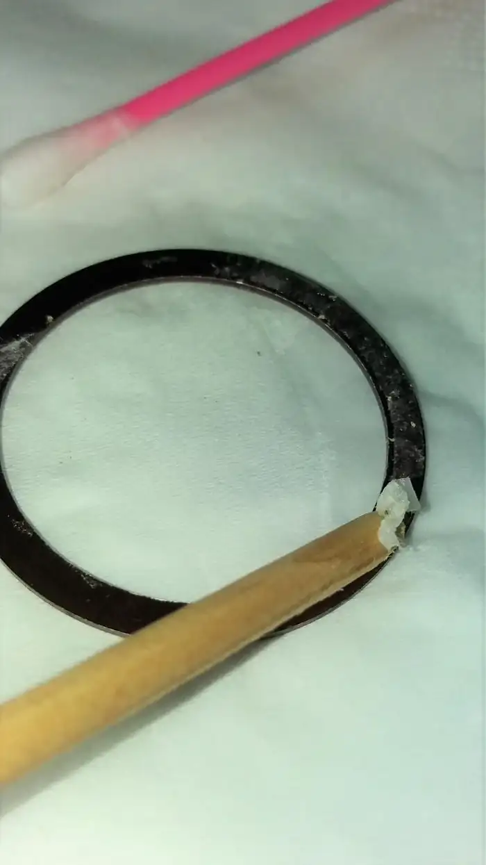

Luego aplicamos alcohol isopropílico a toda la superficie del inserto, para ablandar todo el pegamento, y retiramos los restos. Para esto también nos viene muy bien el palito, tanto por su forma como por no arañar la superficie.

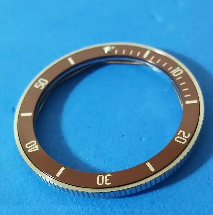

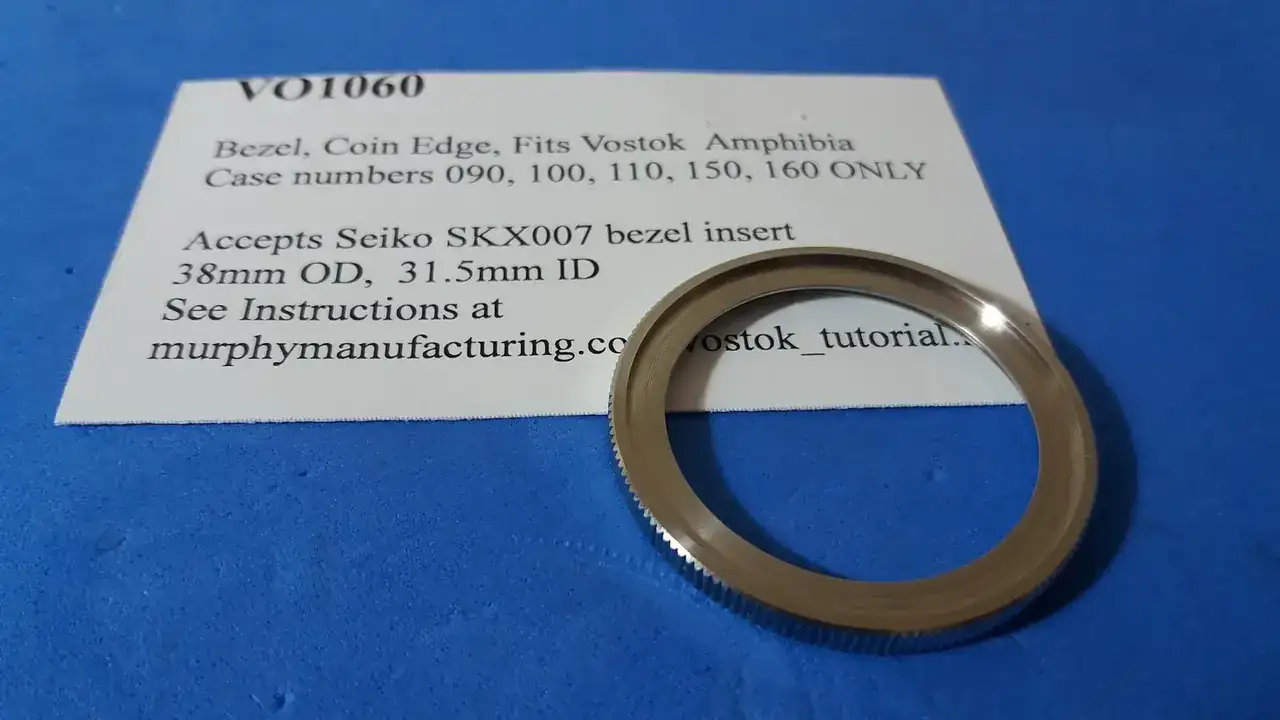

Para terminar, lavamos bien con agua y jabón y ya está listo para ser trasplantado a su nuevo bisel, en este caso uno de Murphy específico para algunos modelos de caja de Amphibia.
Y aquí el resultado final
