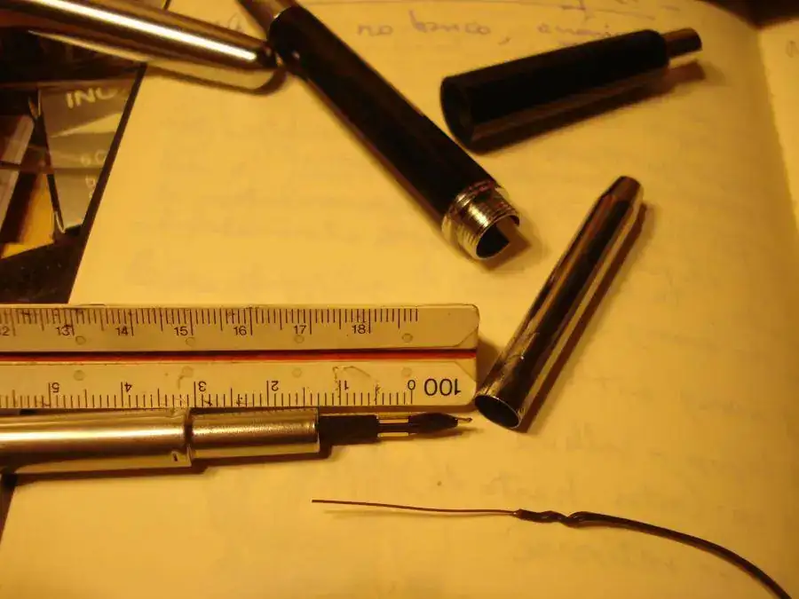

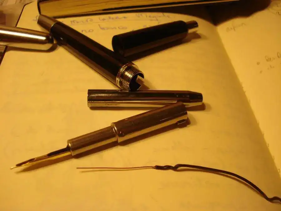

Ayer por cierto estuve intentando reparar una pluma Rotring metálica y pesada. Siguiendo lo leido en
este foro sobre: como aproximar la plumilla a su posición con un secador de pelo. El problema es bién
sencillo, dado que cayó de punta hace tiempo y sin capuchón. Con alicates finos he dejado más o menos
los aguilones o aguiluchos (no se bién como se llaman) aproximados, estoy pendiente de meter una
galga muy fina entre ellos (tengo galgas de acero estupendas en una vitrina que no he usado en
mi vida). Ha vuelto a funcionar pero malamente pero ya es algo. Insistiré sobre ella.

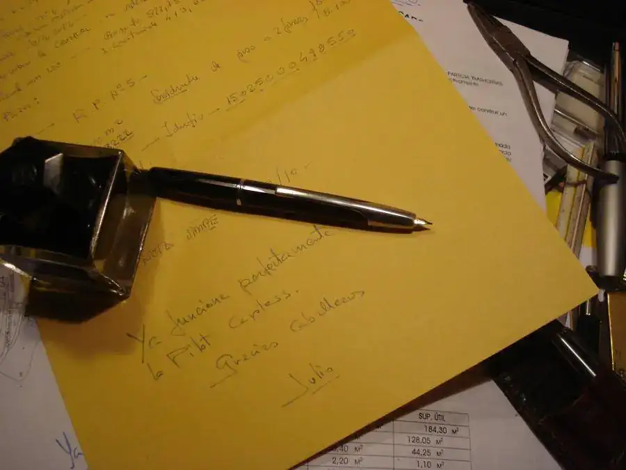

Sois unos pesimistones, yo hoy gracias a la D.P. y a vuestros consejos he sacado de la mezcla de
agua y amoníaco (7/1) a mi vieja pluma Pilot Capless, la cargué con un cartucho (fresco) y después de esperar
un ratito, eso si impaciente, muy impaciente, zasssss dos trazos y funciona de maravilla. Se me alegró
el día de repente :ok::, atrás quedaron los desánimos, las frustaciones, las instrucciones de mi pareja, las
futuras compras navideñas, las canas, los políticos, los periodistas (sorry), los tertulianos, los corruptos, las
articulaciones, la humedad, etc, etc.
Zasss y zasss va de muerte, ha resucitado tras una estancia en la cripta-vitrina de 12 años, je, je me siento
como un niño :light: hasta se me está ocurriendo hacer una travesura:yes: .Ya se voy a por chocolate a la cocina....

Sólo decirte después de que los compis ya te han informado prácticamente de todo, que venden unos alicates con puntas de plástico para no marcar los gavilanes al llevarlos al sitio.
Hay un hilo en este mismo foro donde recomiendan las herramientas que se deben usar. Suerte con tus plumas.
Ni lo imaginaba, usé como sospechaste los metálicos de toda la vida, eso si con el máximo cuidado posible.
Gracias:ok::
Es fácil de sospechar. Están a la derecha, en la foto
