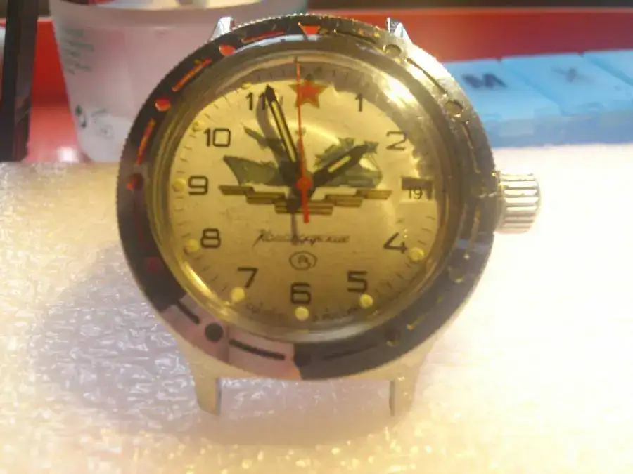

El reloj en cuestión es este
Como veis, se trata de un vostok amphibia con un dial komandirskie, agujas del mismo estilo y corona "vaya usted a saber". Estas combinaciones poco ortodoxas son frecuentes en los relojes rusos por eso es arriesgado distinguir amphibia/komandirskie basándose en aspectos como las agujas, el dial o incluso el tipo de corona.

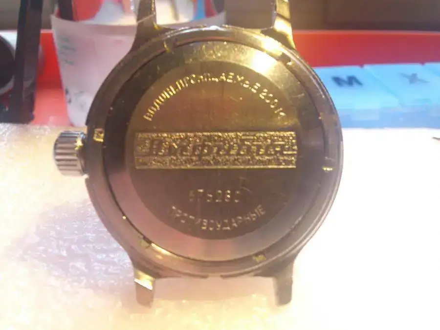

El concepto amphibia es fundamentalmente un tipo de caja como podeís comprobar en la siguiente foto

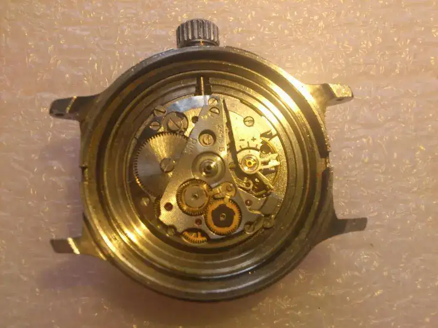

Total que, tras consultar algún tutorial en inglés me puse manos a la obra, abrí la caja y desmonté el rotor.

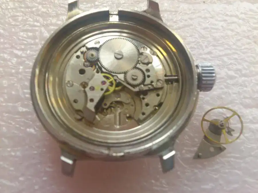

Posteriormente retiré el puente del automático con sus tres tornillos pero no separé la pieza que sujeta las ruedas inversoras porque no me pareció necesario aunque posiblemente sea lo más adecuado.

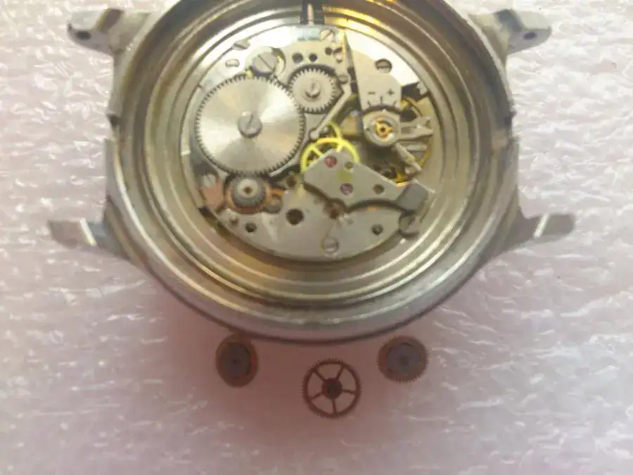

En la siguiente foto las ruedas inversoras fuera de su alojamiento.

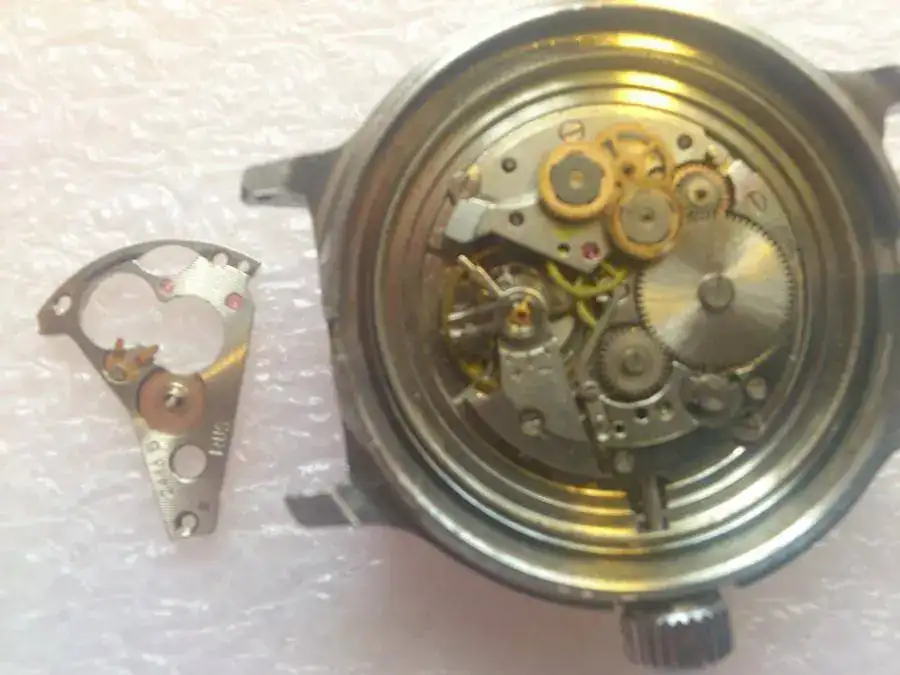

Y ahora el volante con momentos de mucho "yuyu".
Hasta ahora la cosa no ha ido mal aunque todavía no he localizado el origen del problema que fundamentalmente es que el reloj no anda aunque carga cuerda. Ocasionalmente el segundero se desplaza unos segundos si se zarandea bruscamente el reloj.
