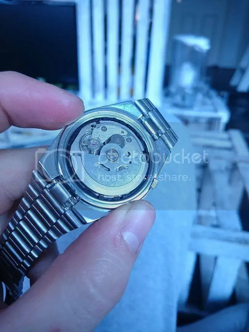

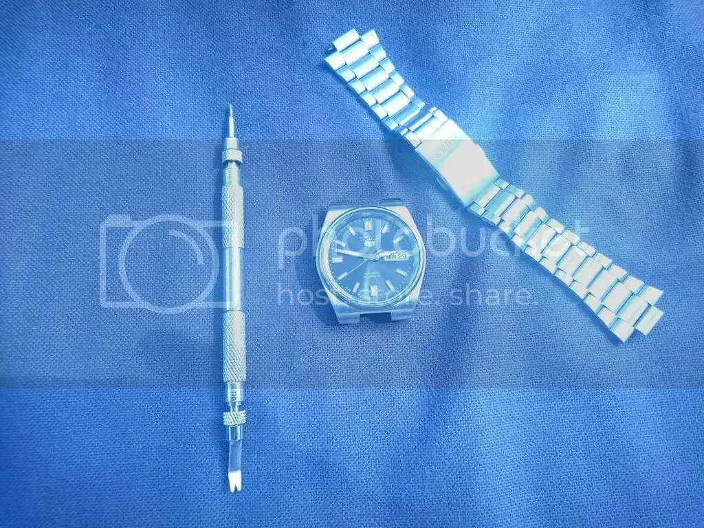

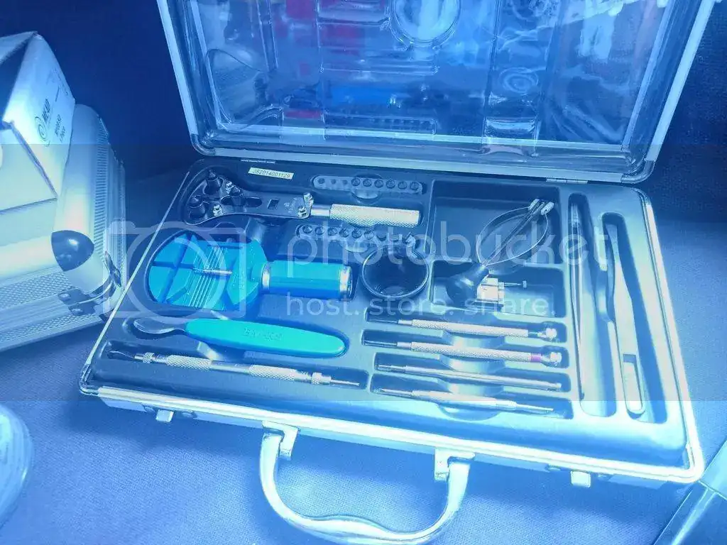

HAce un tiempo como mas de uno sabe, desmonte un seiko 5 Sport y aqui os quiero dejar detalle por detalle, todos aquellos pasos que hice para ello. El movimiento se trata de un calibre 7s26, que me llevo via la bahia y nunca arranco. Asi que arranque con el, para aprender un poco, con un video de youtube, con un gran post de un compañero y mis mas que sencillas herramientas, me tire a la piscina.
Fotos del bicho y mis utensilios

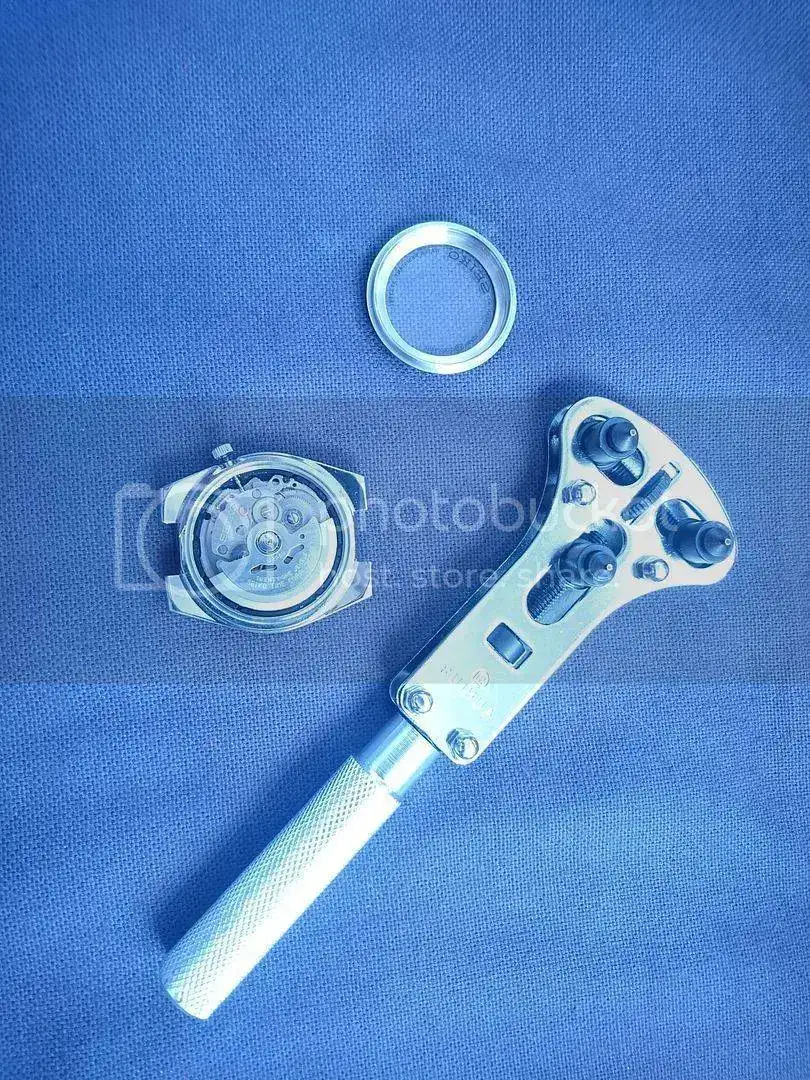

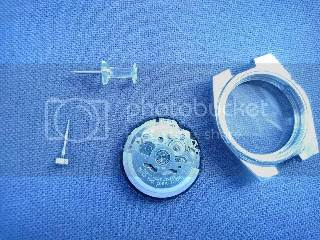

Lo primero claro esta sera, quitar la tapa trasera, para eso utilizaremos nuestra llave maestra 😛:

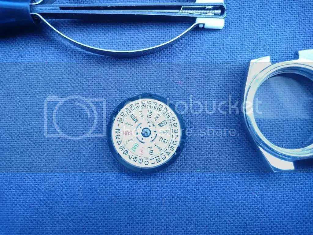

Y continuaremos extrayendo el calibre de la caja, y si señores utilice una chinqueta para ella, mi mas fiel amiga, para esta labor.

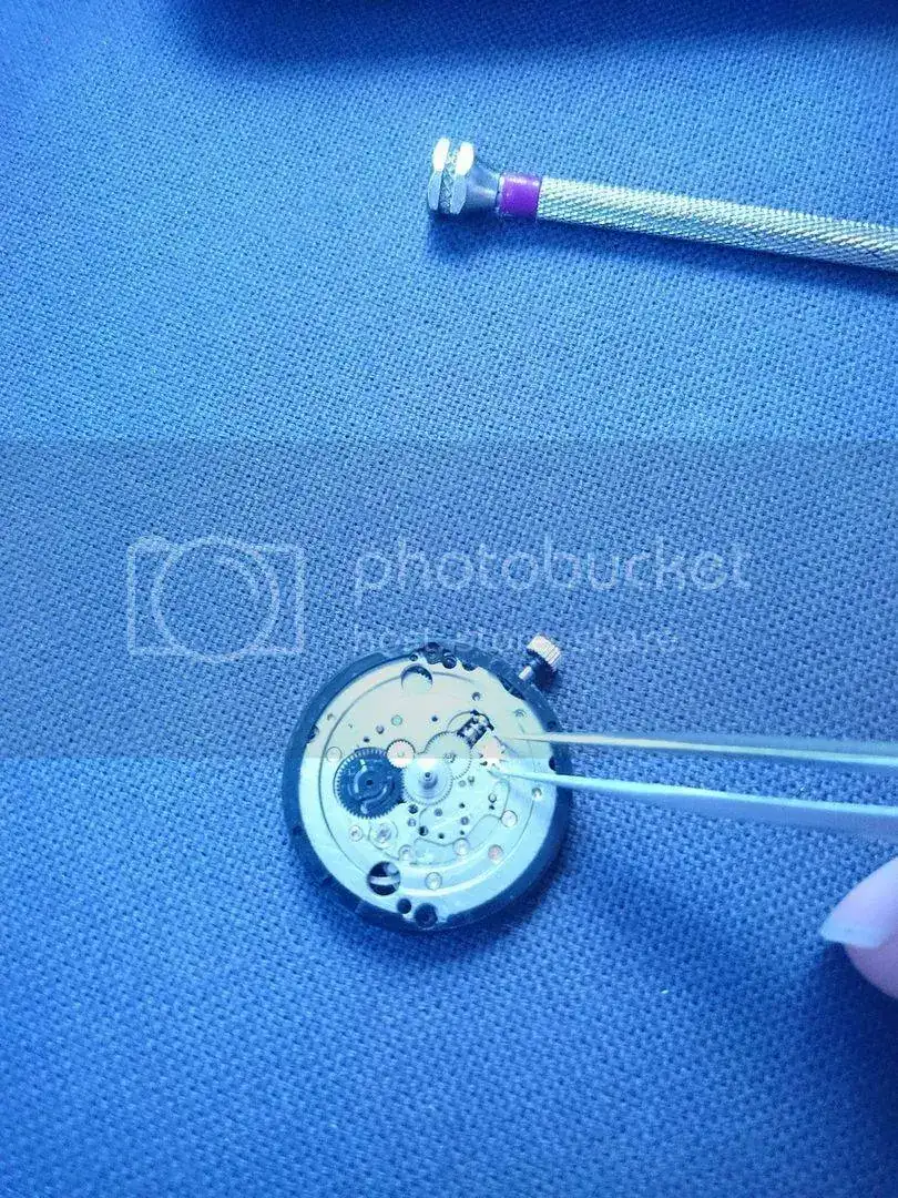

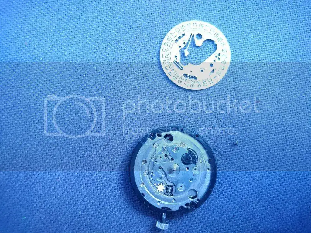

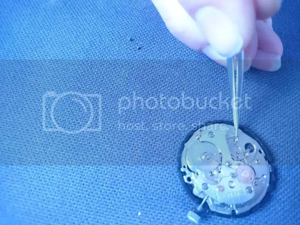

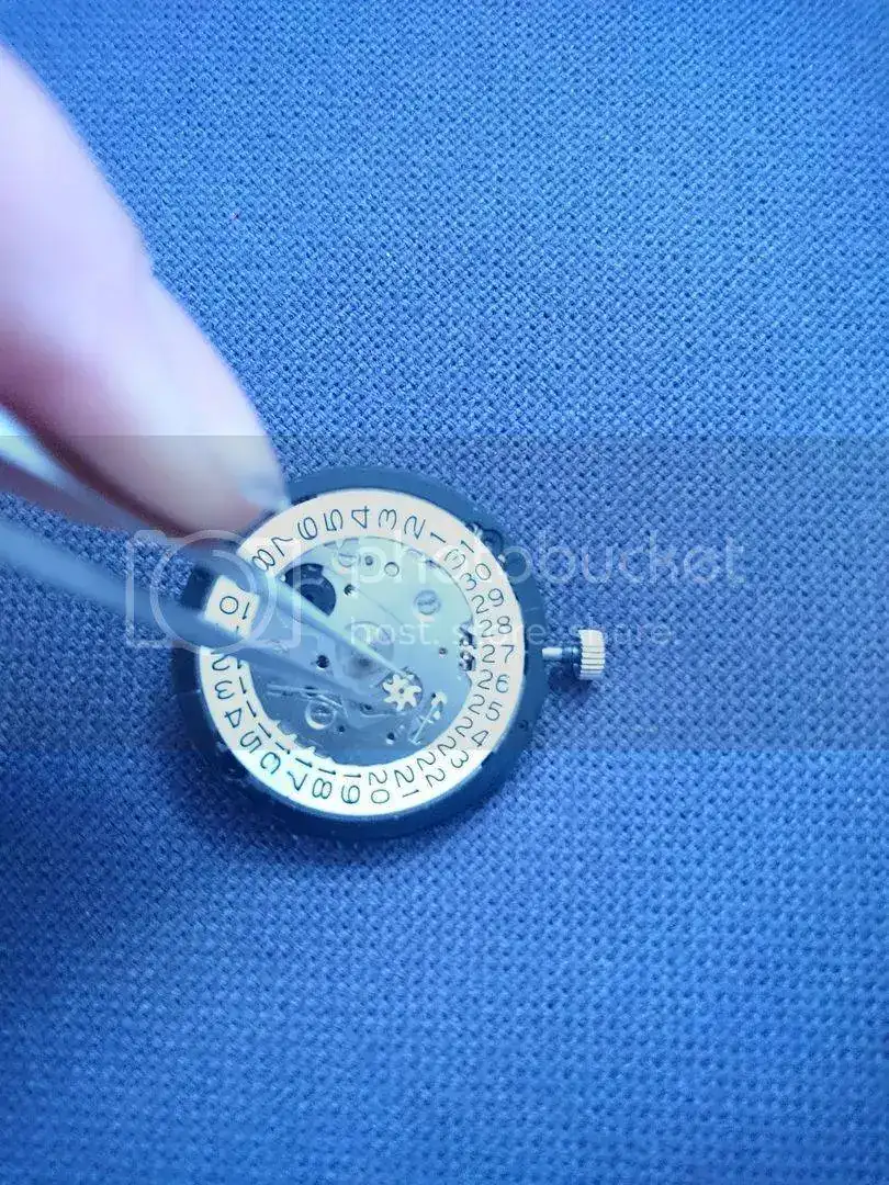

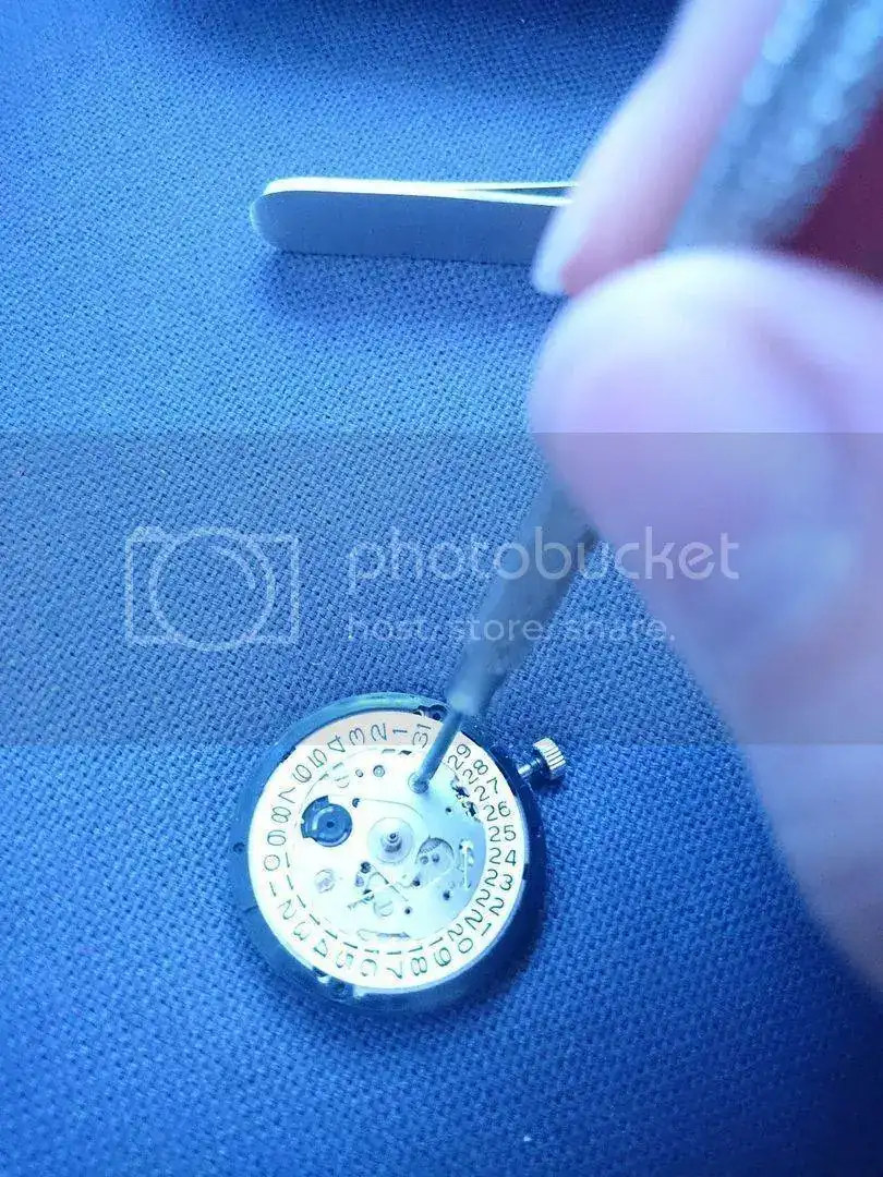

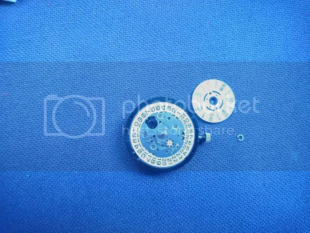

Damos la vuelta a la maquinaria y extraemos los discos de fecha.
Rueda intermedia del corrector de fecha

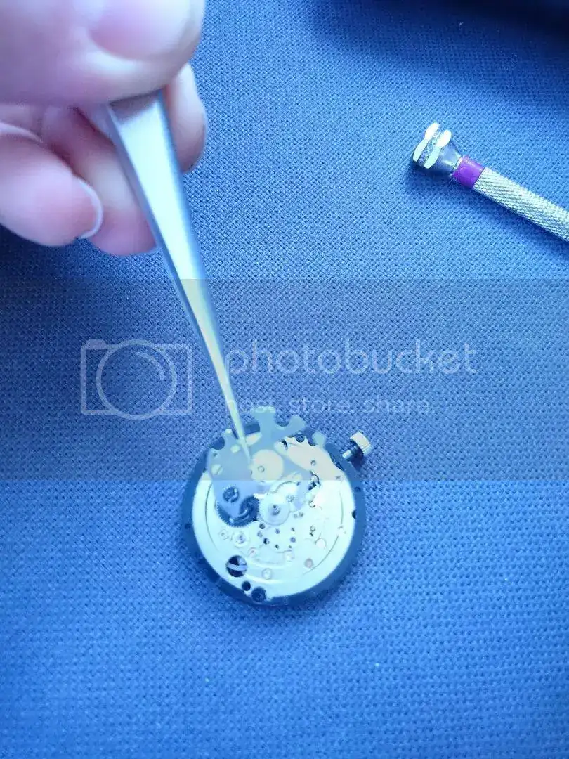

Tornillo soporte del disco, cuidadin con estos tornillos que saltan.

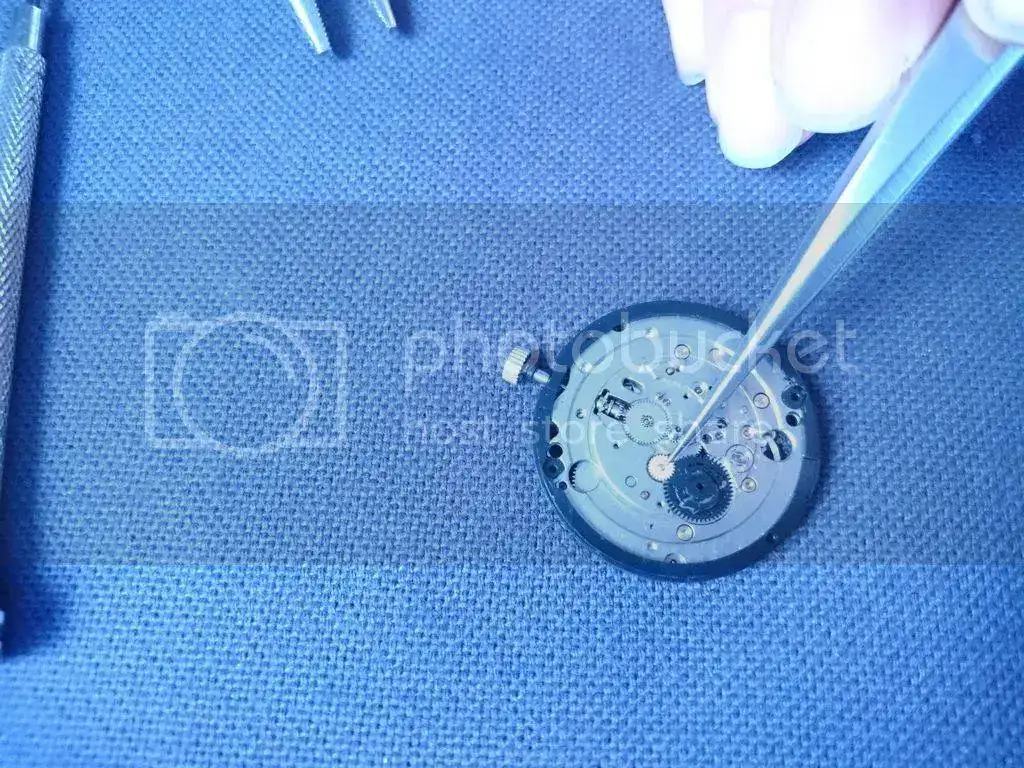

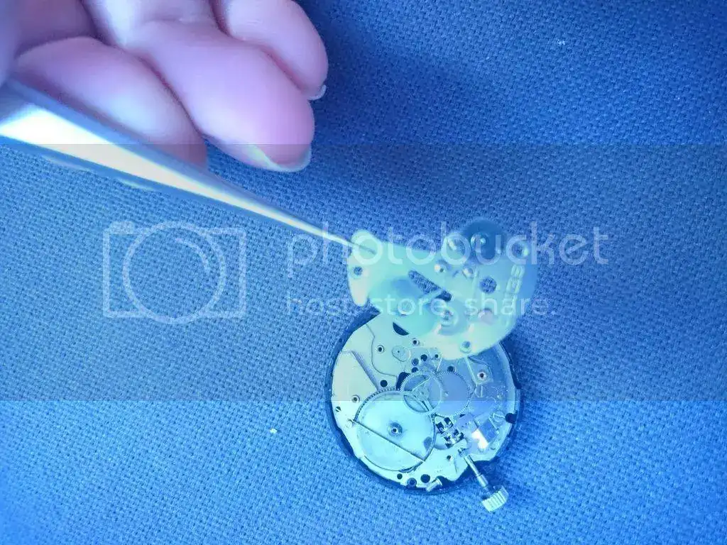

Monto de quitar el empujador y rueda correctora de fecha.

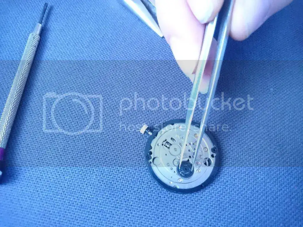

Rueda de horas.
Piñon intermedio
Rueda conductora de fecha.
Rueda piñon de minutos

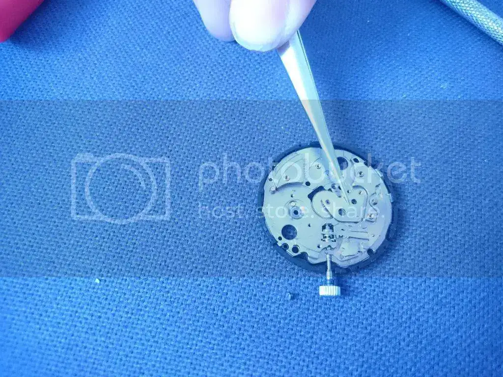

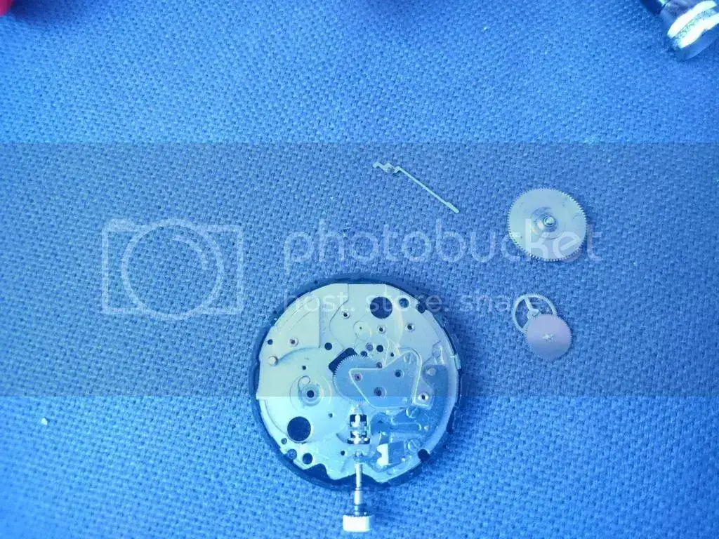

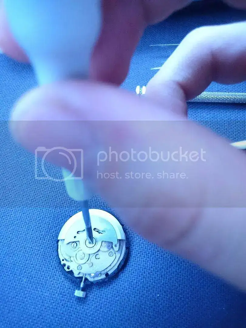

Ahora llega el momento de dar la vuelta al mecanismo
Lo primero quitar la bascula, este paso de deberia haber hecho con anterioridad cuando ponemos el calibre en el portacajas, el cual como veis no uso en las fotos, porque no disponia de el, en ese momento.
Rueda piñon

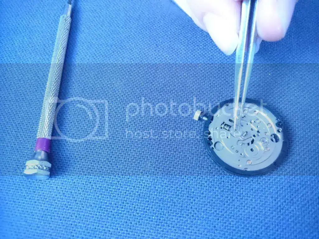

Esto para mi es la parte mas complicada, sobretodo a la hora de montarlo, puente completo, puente de ancora y ancora.

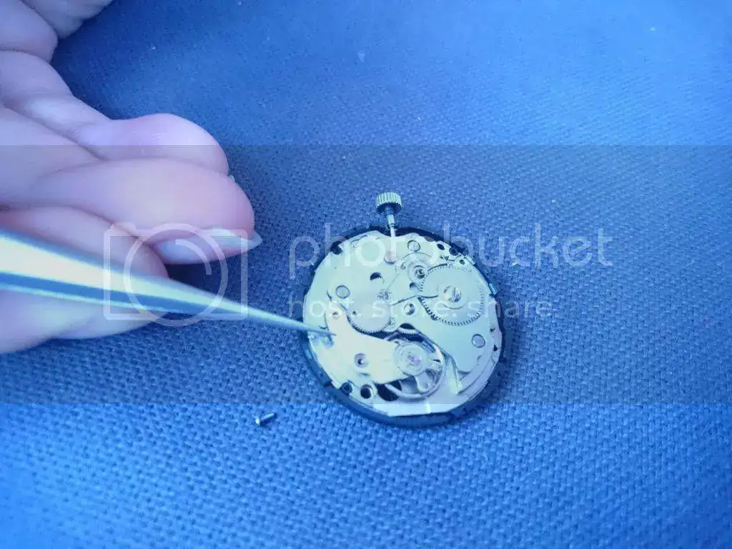

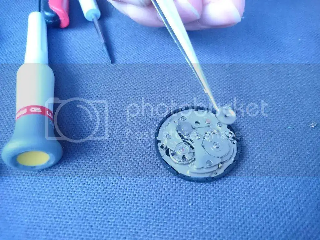

Rueda dentada del rochete y puente de piñones y barrilete
Clic del barrilete, rueda de segundos, barrilete, tercera rueda, rueda de escape, me faltan algunas fotos, pero bastante tenia yo con lo que tenia :fran:
Puente rueda central

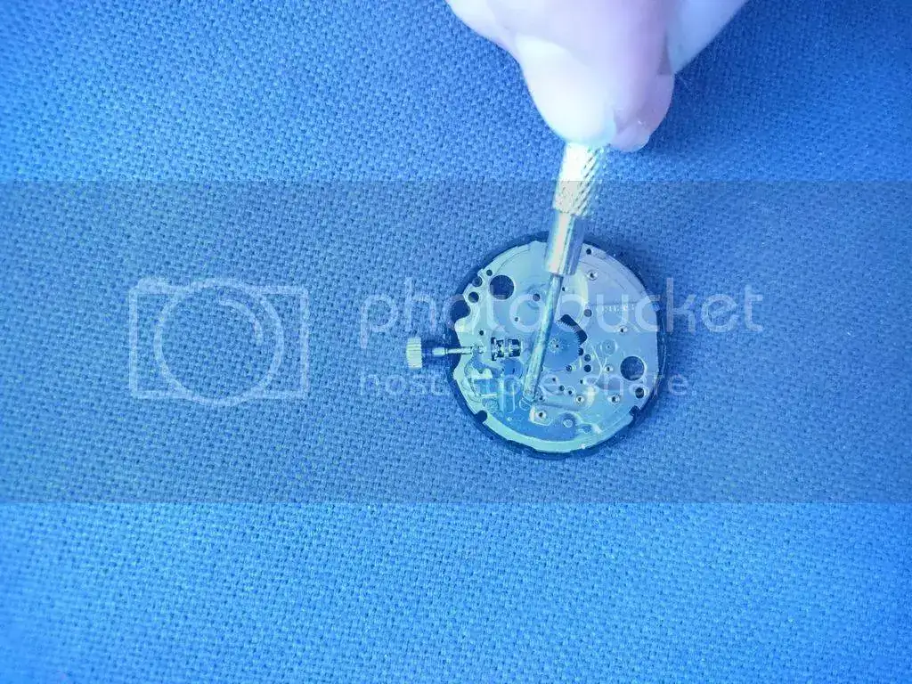

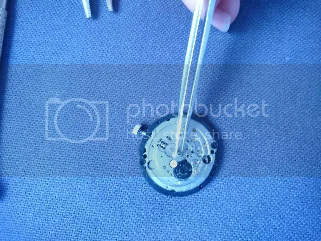

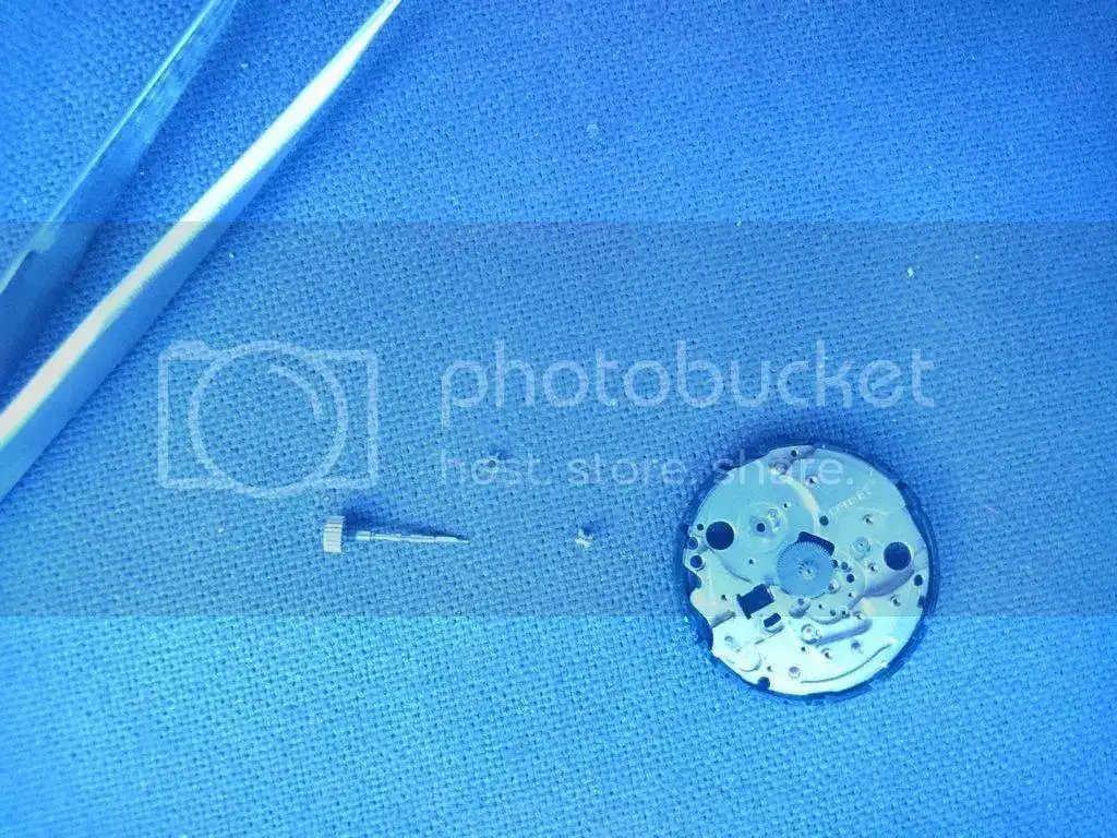

Tornillo Keyless
Tija, corrector de fecha y puesta en hora

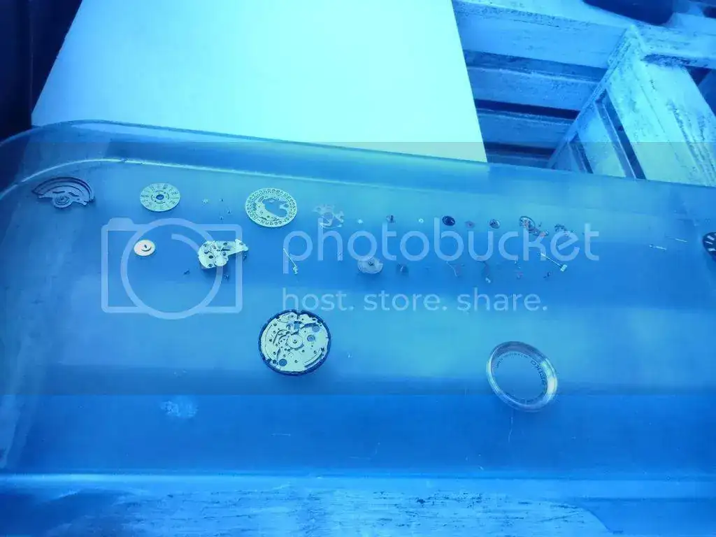

Conjunto de todo desmontado.
Ahora viene la parte donde os vais a reir un poco, yo de eso de ultrasonidos no tengo, por lo que, meti pieza por pieza en ETANOL y las fui limpiando una a una, que por cierto tenían bastante mierdecilla, y acabando como guinda del pastel, pues tampoco tengo aceite relojil, asi que utilice el aceite un aceite de maquinaria industrial como sustituto.
