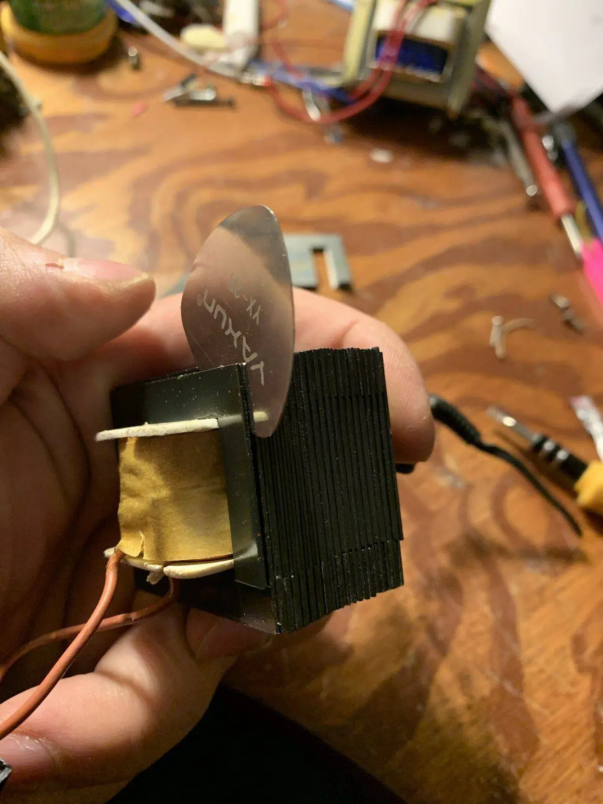

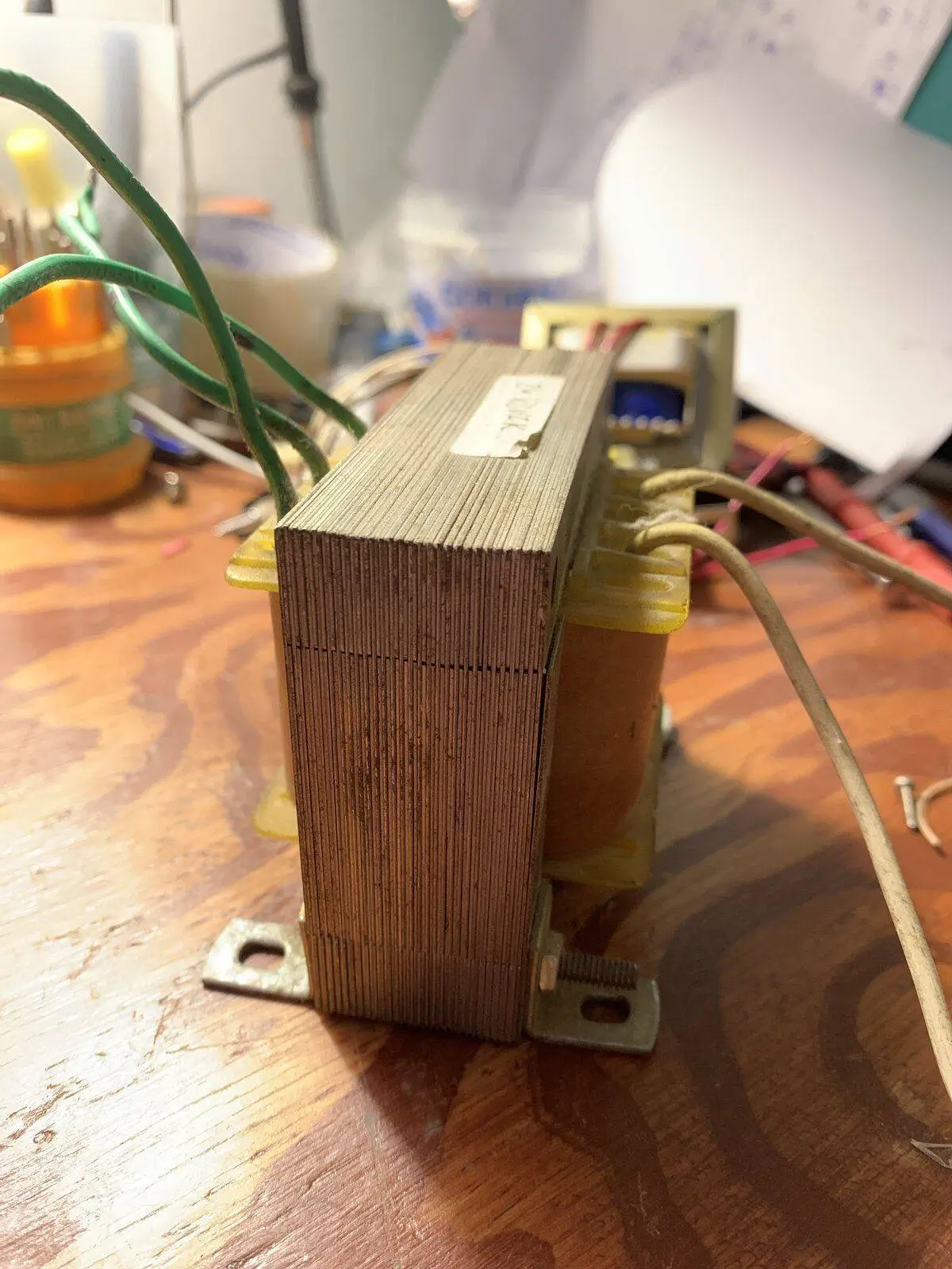

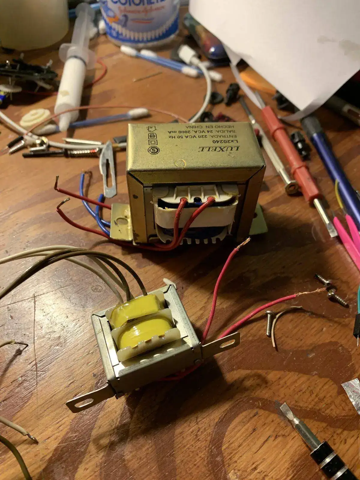

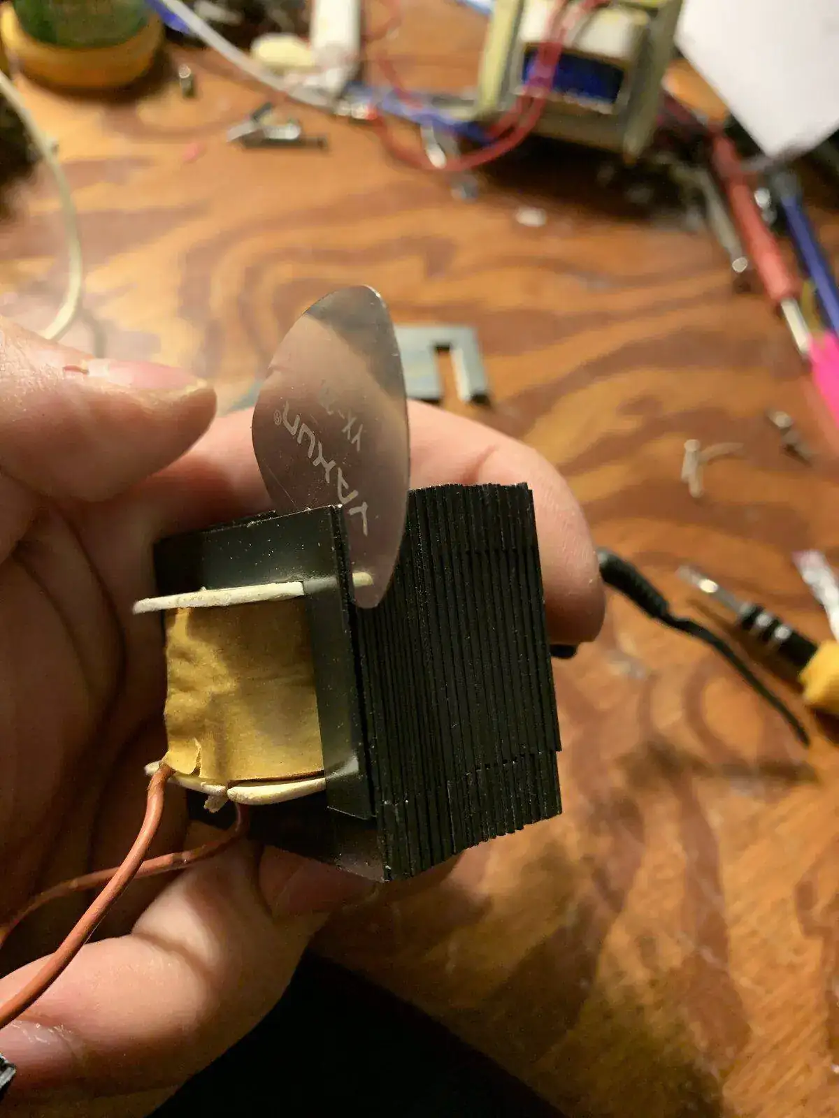

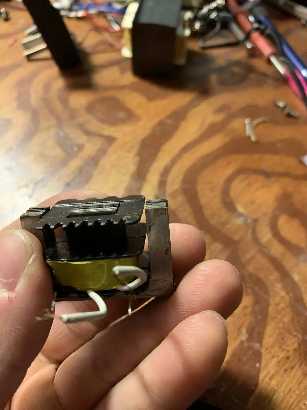

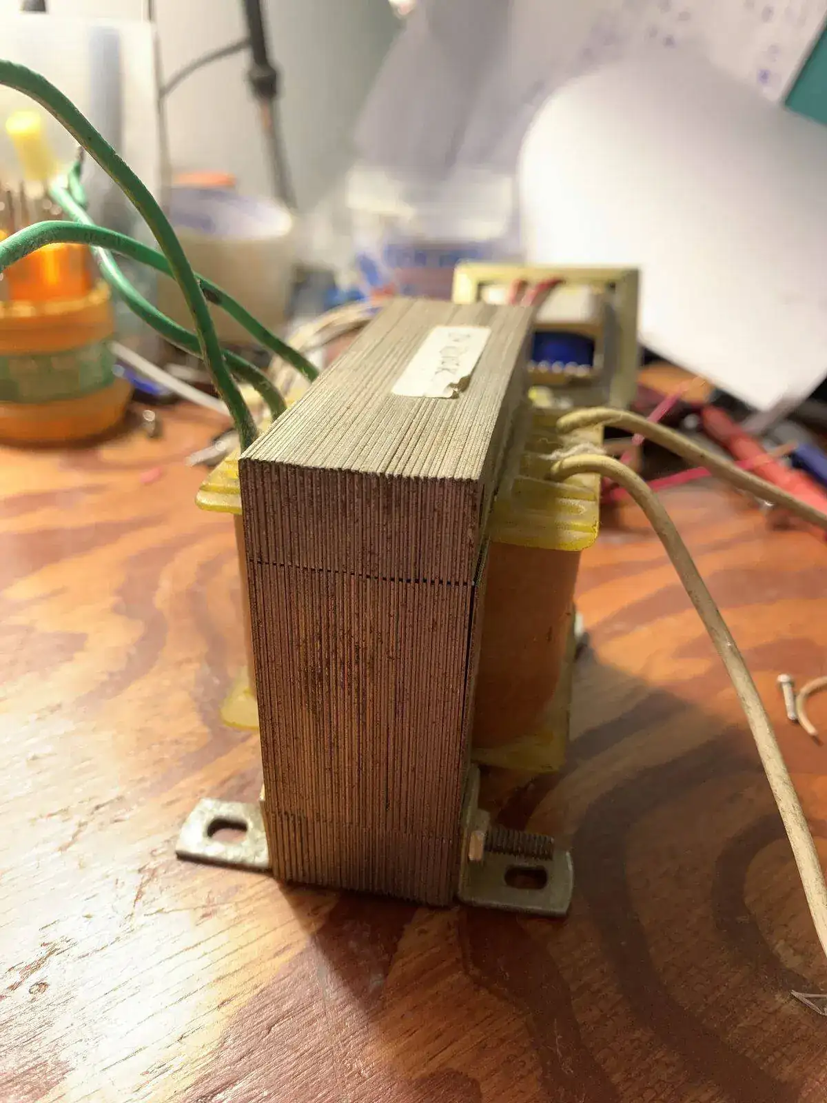

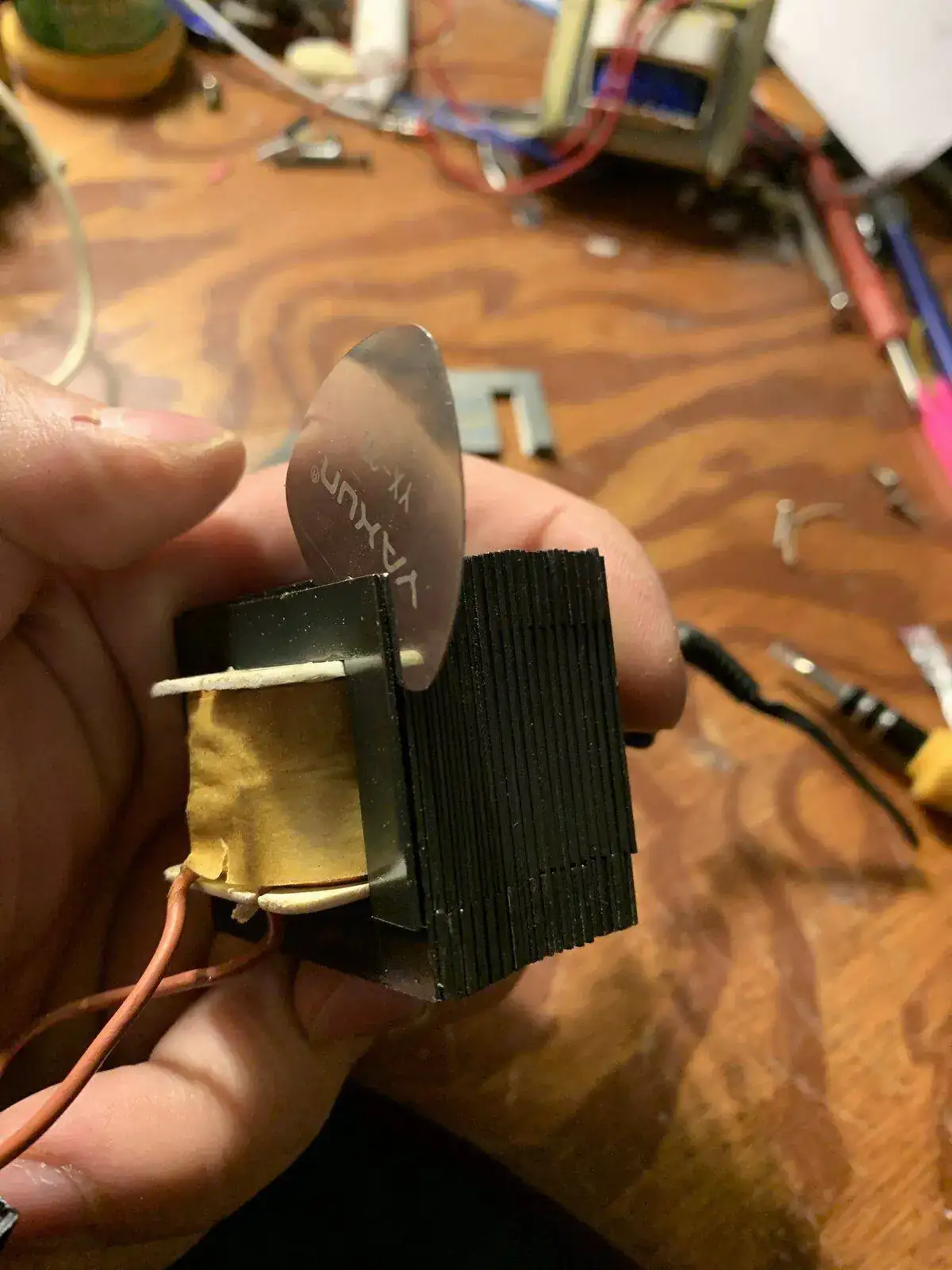

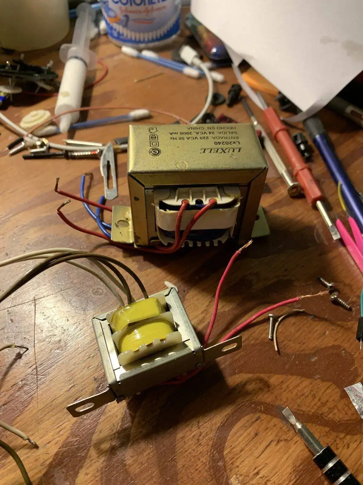

Como pueden ver esa es la armadura metálica la vual tenemos que retirar para lugo retirar el devanado del secundario y quedarnos solamente con el devanado primario el que va a 220 v image.jpg para desarmarlo con una pua metalica o un cutter van a ir separando las laminas se van a encontrar lugo con laminas mas pequeñas horizontalesimage.jpg como esa que se ve al lado de mi dedo.

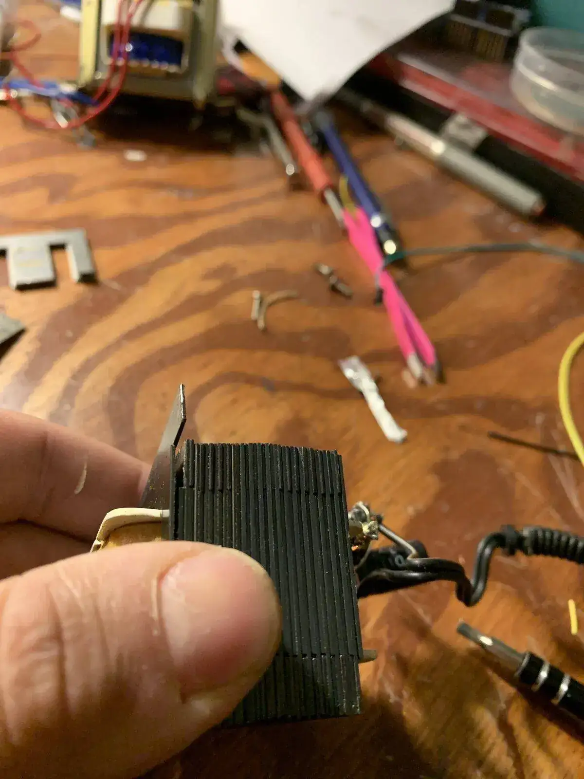

Las van a ir retirando y luego van a empujar por dentro de las bobinas la parte unterna de las laminas en forma de E que van a estar enfrentadas . Una vez que retiraron todas levantan la cinta protectora y desenrollan el devanado secundario. Por que es importante removerlo ? Sencillamente porque puede entrar en corto y destruir el transformador si lo retiramos nos evitamos ese peligro ya que n tiene ningún uso para el fin que vamos a darle nosotros

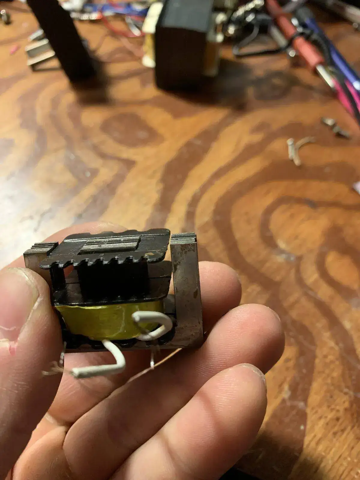

asi les tiene que quedar el devanado.

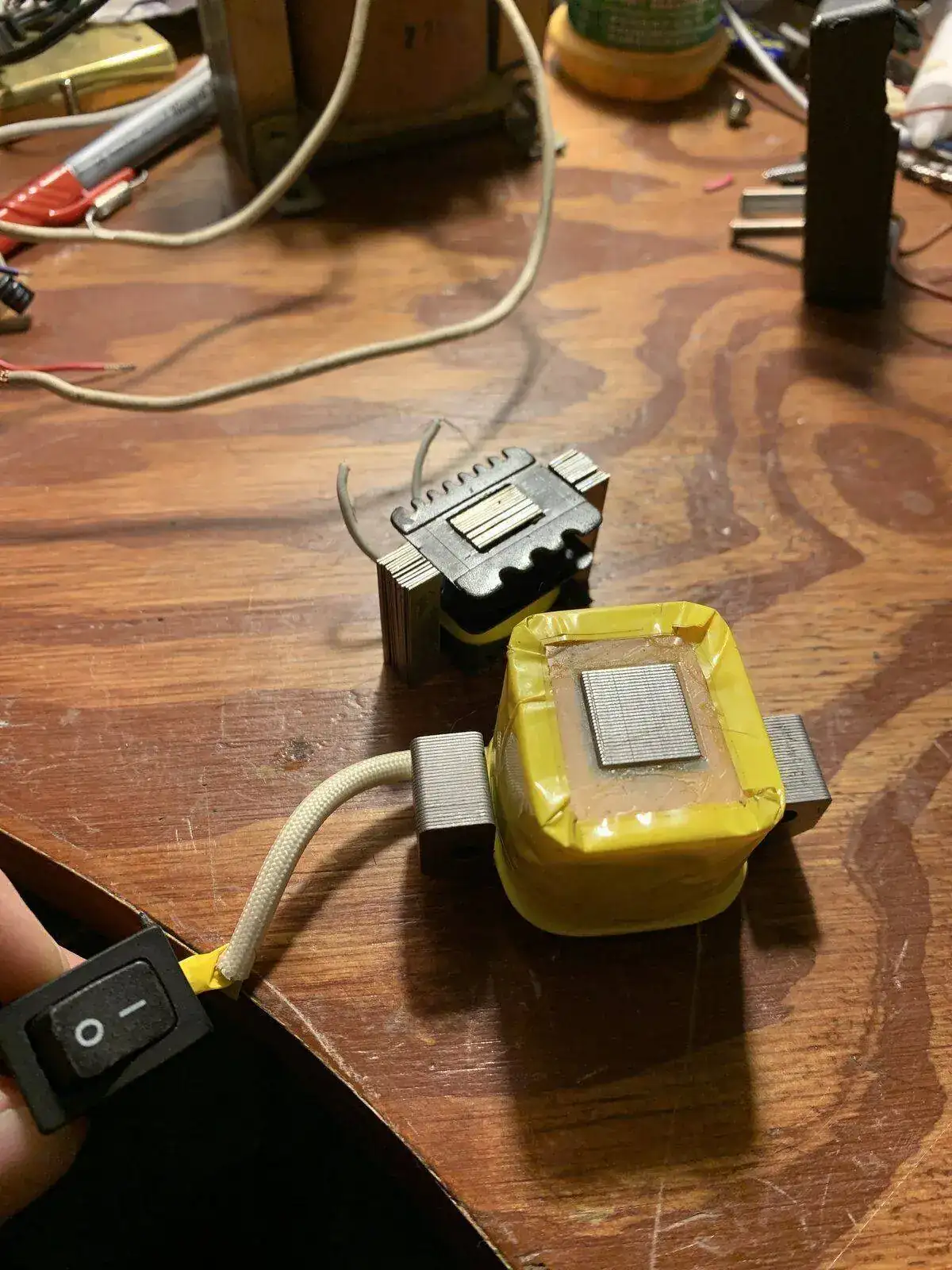

Ahora hay que volver a colocar las laminas pero esta vez vamos a colocwrlas todas eb la misma dirección dando como resultado la imagen siguiente

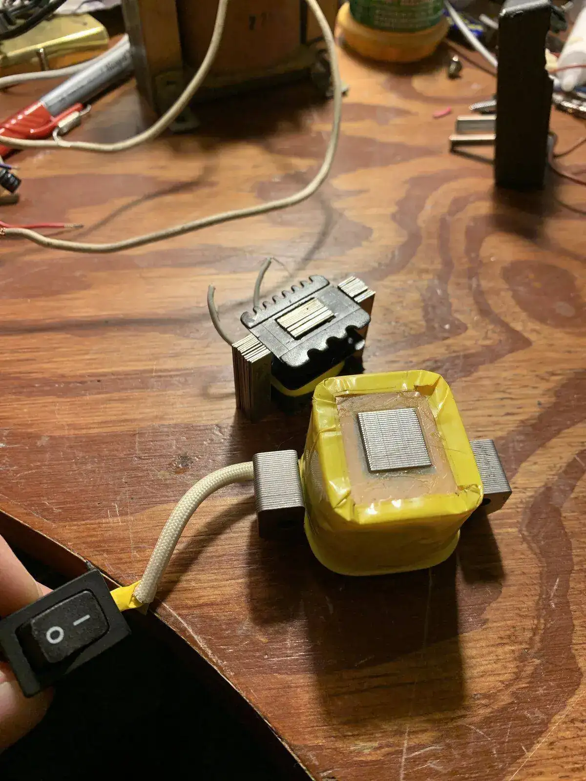

muy bien ya tenemos el corazón de nuestro desmagnetizador solo queda intercalar un switch entre uno de los cables y la alimentación y listo lo colocamos debtro de una caja bien presentado ( cosas que tengo que ir a comprar mañana porque no las tengo a mano ahora)
El reloj debe colocarse sobre la parte que ha quedado sin armadura seria enfrenda a la E que hace el nucleo. Una vez conectado a la alimentación producirá ese flujo cambiante que desmagnetizará lo que coloquemos arriba.

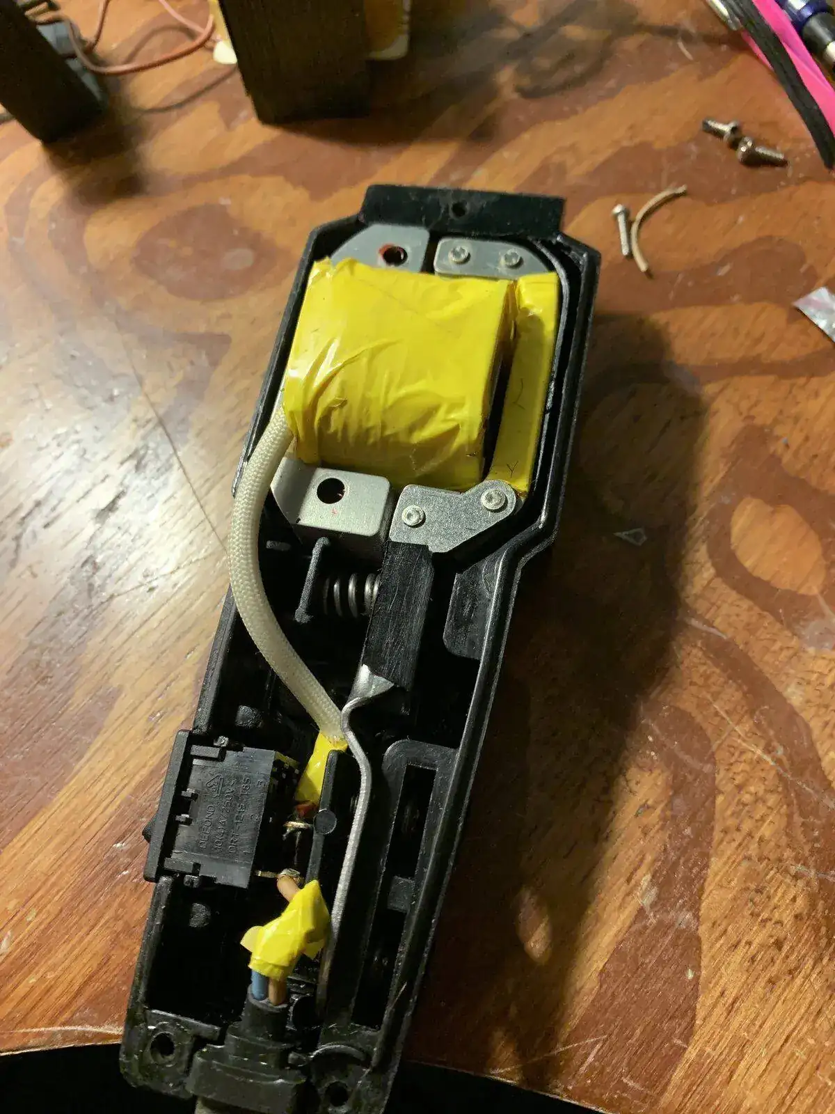

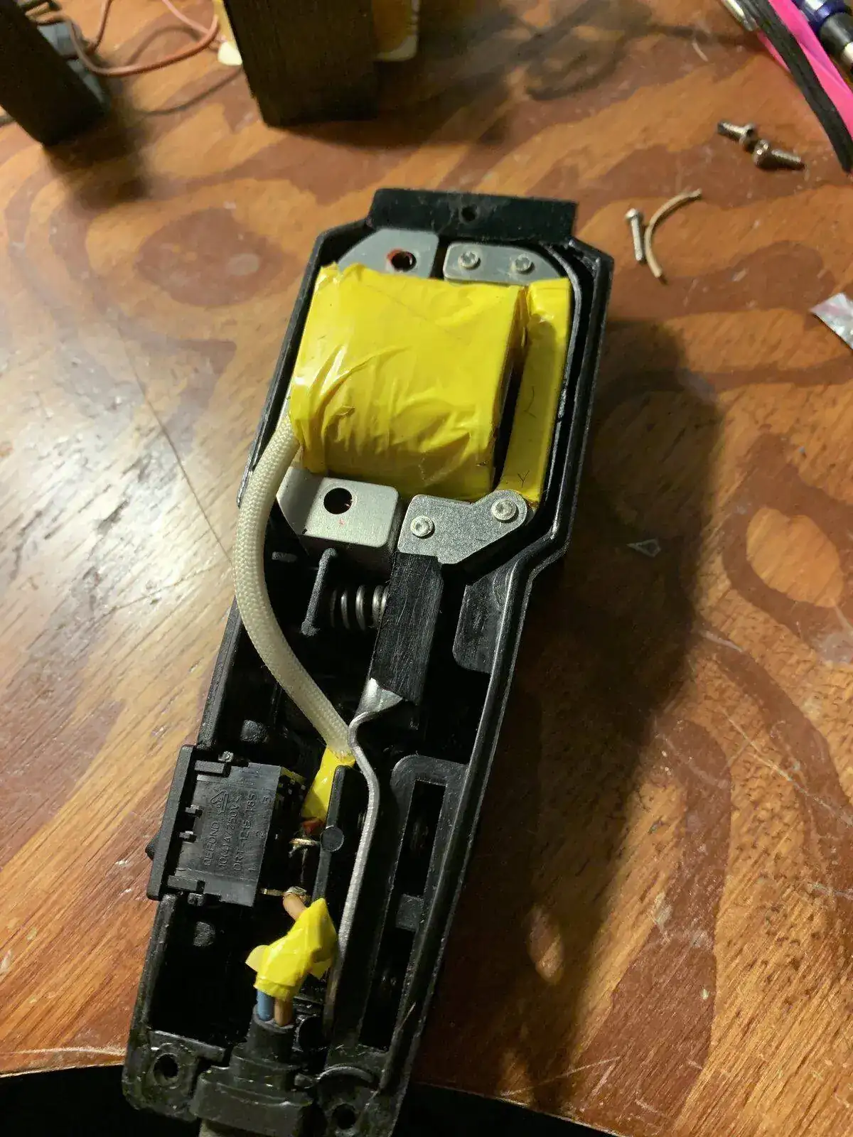

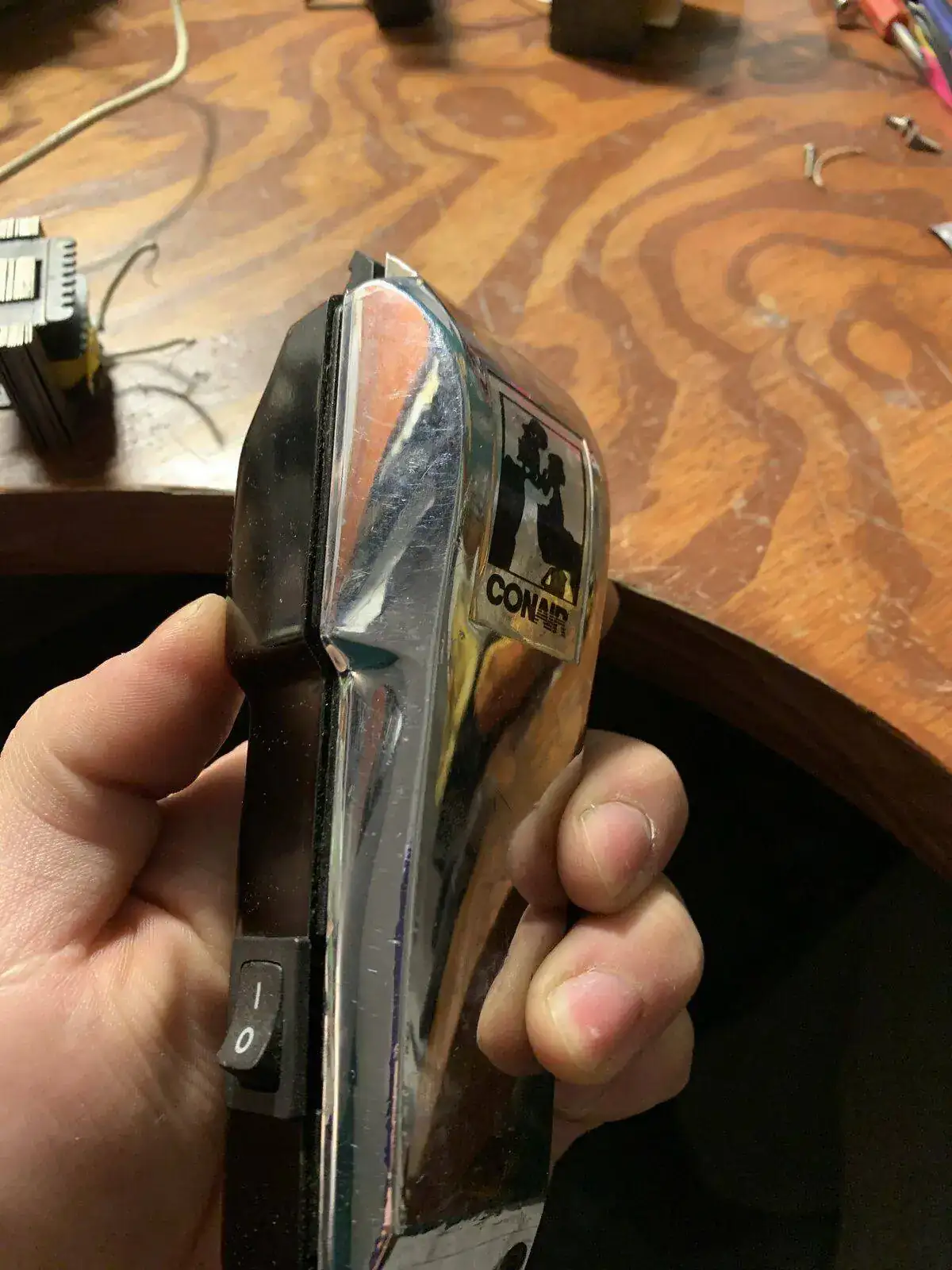

Ah un mega hack si consiguen o encuentrar una maquina fe cortar el pelo estilo profesional esas bien grandotas y pesadas
como estas
se van a encontrar adentro con esto si retirarn todo el bobinado con la llavecita y el cable señores tienen un desmagnetizador totalmente funcional y sin soladar un cable. La consiguen una cajita y a divertirse
recuerden que esa cara que se ve apuntando hacia arriba es la que deben usar para desmagnetizar.

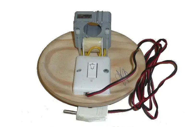

Hola compañero, bienvenido.
Ante todo muchas gracias por compartir con el foro tus conocimientos, es bueno recordar que las cosas que tenemos olvidadas por casa pueden tener una segunda vida y personalmente admiro la habilidad manual para construir cosas.
Pero más allá del divertimento de hacerlo ¿merece la pena meterse en semejante proceso cuando puedes comprar el aparato completo (con el que ilustras el principio de tu post) por poco más de seis dólares en Aliexpress?

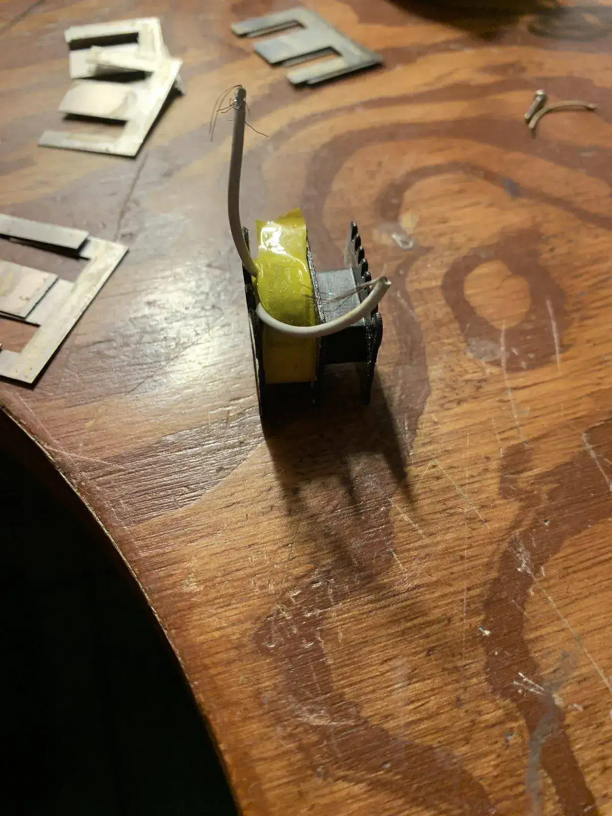

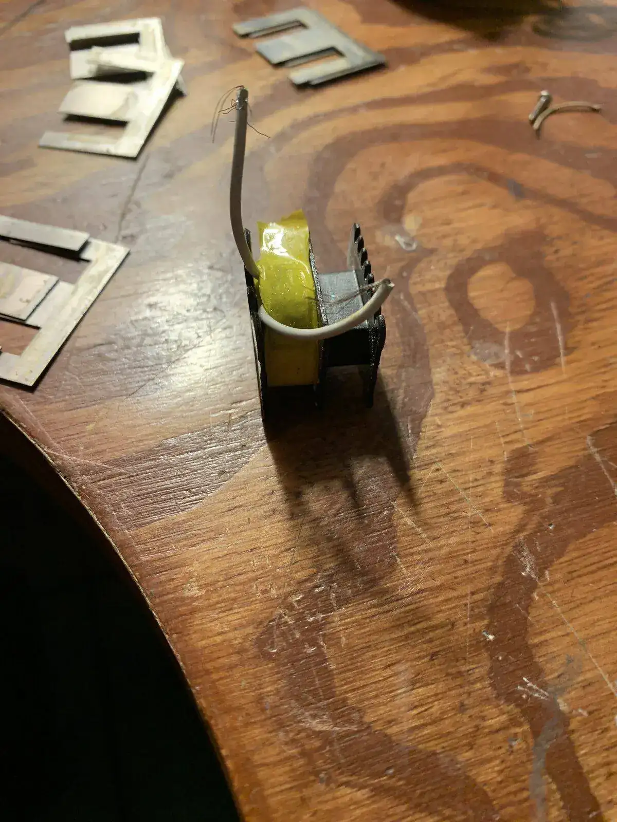

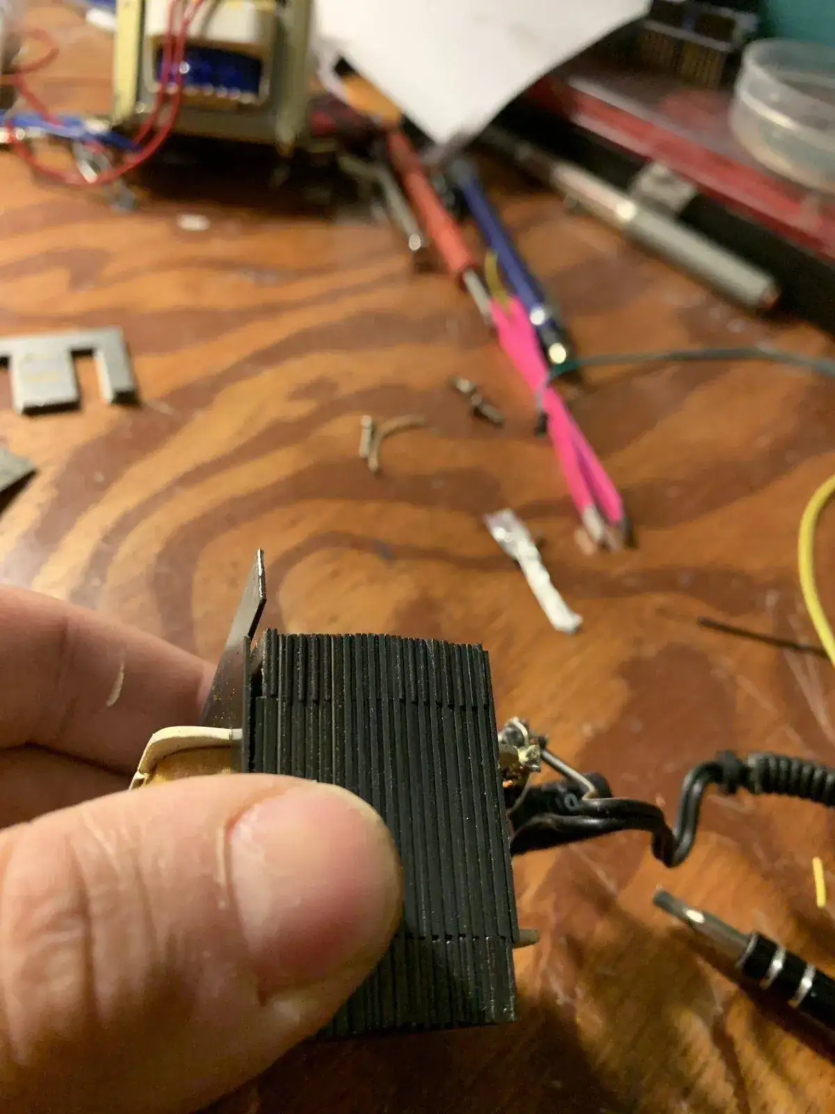

lo primero que hay que hacer es desarmar el transformador Ver el archivos adjunto 1606144Ver el archivos adjunto 1606145 Como pueden ver esa es la armadura metálica la vual tenemos que retirar para lugo retirar el devanado del secundario y quedarnos solamente con el devanado primario el que va a 220 v Ver el archivos adjunto 1606146 para desarmarlo con una pua metalica o un cutter van a ir separando las laminas se van a encontrar lugo con laminas mas pequeñas horizontalesVer el archivos adjunto 1606147 como esa que se ve al lado de mi dedo.
Las van a ir retirando y luego van a empujar por dentro de las bobinas la parte unterna de las laminas en forma de E que van a estar enfrentadas . Una vez que retiraron todas levantan la cinta protectora y desenrollan el devanado secundario. Por que es importante removerlo ? Sencillamente porque puede entrar en corto y destruir el transformador si lo retiramos nos evitamos ese peligro ya que n tiene ningún uso para el fin que vamos a darle nosotros Ver el archivos adjunto 1606148 asi les tiene que quedar el devanado.
Ahora hay que volver a colocar las laminas pero esta vez vamos a colocwrlas todas eb la misma dirección dando como resultado la imagen siguiente Ver el archivos adjunto 1606149 muy bien ya tenemos el corazón de nuestro desmagnetizador solo queda intercalar un switch entre uno de los cables y la alimentación y listo lo colocamos debtro de una caja bien presentado ( cosas que tengo que ir a comprar mañana porque no las tengo a mano ahora)

Ah un mega hack si consiguen o encuentrar una maquina fe cortar el pelo estilo profesional esas bien grandotas y pesadas Ver el archivos adjunto 1606150como estasVer el archivos adjunto 1606151se van a encontrar adentro con esto si retirarn todo el bobinado con la llavecita y el cable señores tienen un desmagnetizador totalmente funcional y sin soladar un cable. La consiguen una cajita y a divertirseVer el archivos adjunto 1606152 recuerden que esa cara que se ve apuntando hacia arriba es la que deben usar para desmagnetizar.

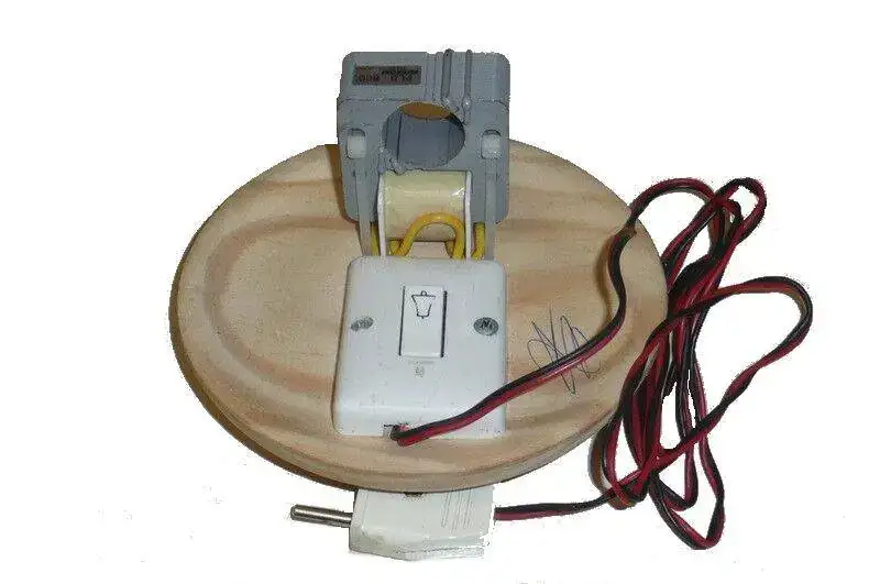

Años atrás los hacía, aprovechando la bobina de pequeños aparatos eléctricos, y no dejaba de ser una atracción, por parte de amigos y profesionales, por lo que acababa regalandolos, cambiando o vendiendo, pero desde que di con el que muestras en la foto, dejé de hacerlos, eso no quiere decir que no comparta la información de cómo hacerlo uno mismo.
A mis aprendices les suelo regalar el de Aliexpress.
Apuntes de relojero 1967-2017 Galy. Apunte N.º 242
Reacciones: Josuegomez, DrSlump y Andresscosta

Jajaj claro el tema es que acá si pedis uno por ali express muy posiblemente te llegue en 3 meses si es que llega y te lo dejan entrar y si queres comprar uno ya en argentina no hay o piden locuras.
