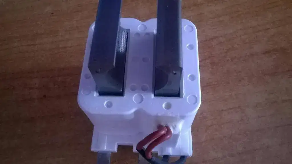

hoolaaa a todos :D, ya tengo mi desimantador como el del video de youtube de lavadora, pondré fotos pues me lo han dado hoy y lo deje olvidado en coche:whist::, solo me falta buscar unos terminales phaston y enchufarlo para probar. Ya os diré como va, de momento creo que servirá para desimantar destornilladores y alguna pinza que tengo que no es antimagnetica no creo que sirva para desimantar un reloj, pues, el hueco que tiene es pequeño para meter el reloj entre los dos polos. Lo bueno es que no tendré que molestar a mi amigo Antonio Aracil relojero de Alicante para que me los desmagnetize, por cierto donde esta esa lista de relojeros recomendados por ciudades, este es de los buenos y me gustaria que la gente lo supiera, ah yo tampoco soy muy partidario de imantar y desimantar creo que puede llevar a cometer algún error.

Yo me lo hice con el motorcito de la bomba de la lavadora y funciona, aunque lo utilizo más para "arrancar" los de cuarzo cuando no quieren moverse.
Hola:
Como lo prometido es deuda aquí tenéis la foto del desimantador casero, el de la bomba de lavadora WP_20141105_001.webp :Dcomo proyecto le haré una cajita de madera, para que este aislado. Un saludo a todos
