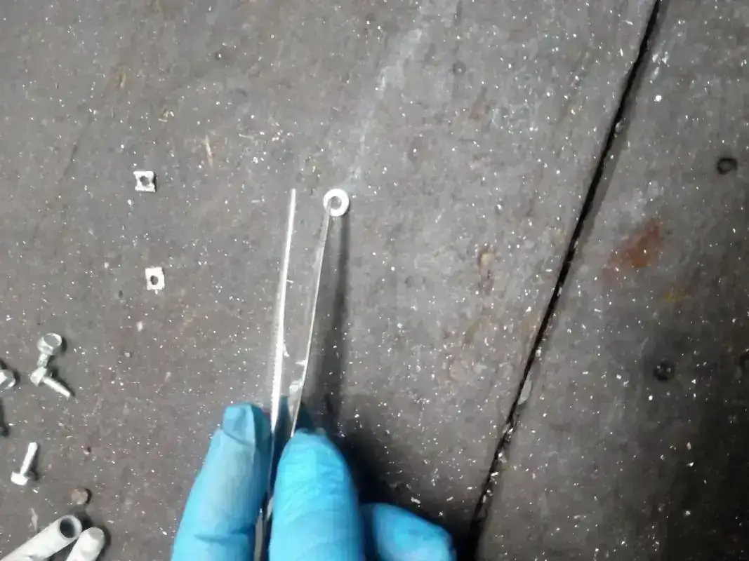

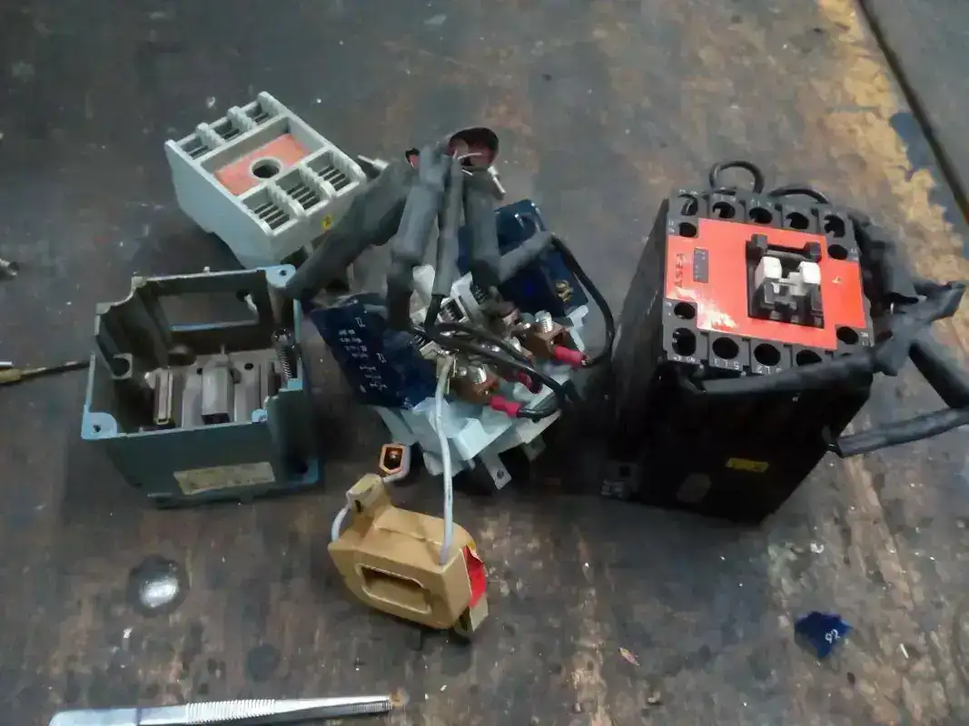

Hola, compre un kit de herramientas y la pinza esta imantada y necesito para relojería gruesa montar un ancora y no quiero imantar el volante o el ancora,, para quitar el imantado voy a enseñar un truco de electricista, con una bobina ya sea de timbre o de electroválvula de lavadora o de un contactor viejo nos servira ,,, osea una bobina de 220 que la podamos desmontar y quedarnos con el centro libre, lo que se dice el núcleo lo quitamos y nos quedamos con el arrollamiento de cobre con los dos cables,,, yo use la bobina de un contactor industrial lo desmonte y saque la bobina,,

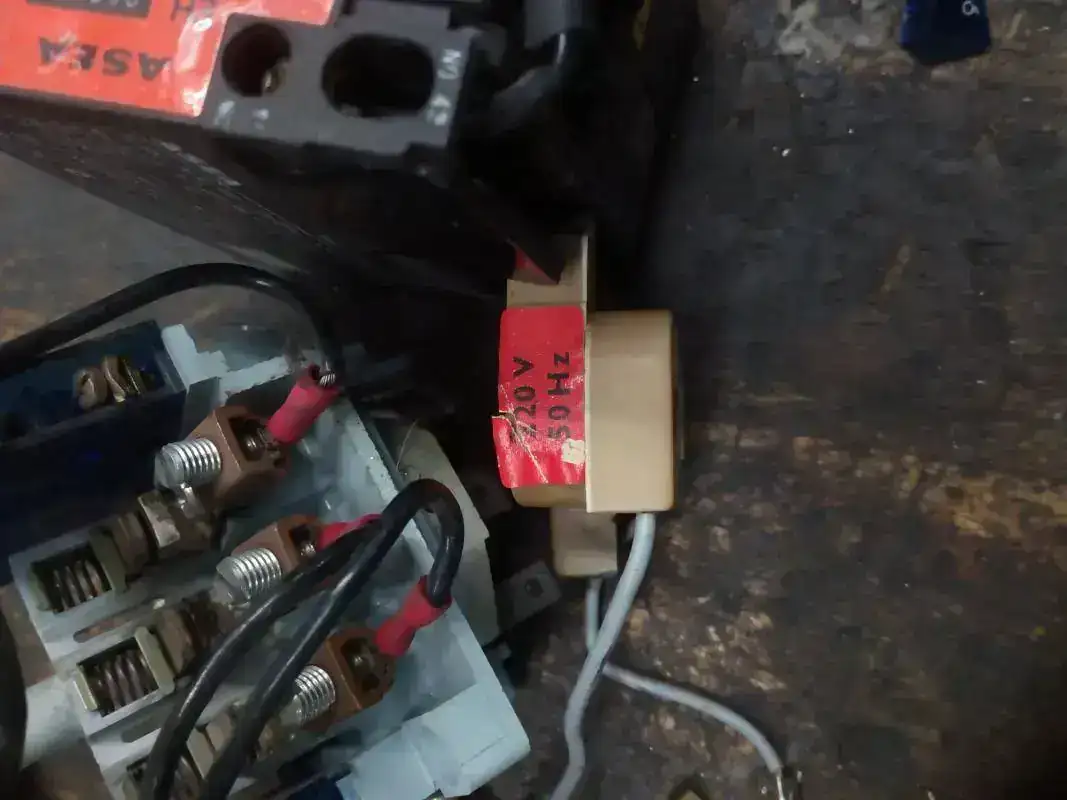

En este caso esta marcada 220 ,,50 Hercios ,, aquí la pinza fijaros como se pega una arandela,,IMG_20200423_144539.webp
pues a la bobina le conectamos un cable con un enchufe directo a la bobina tal que asi,,IMG_20200423_144450.webp

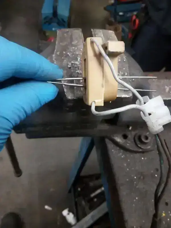

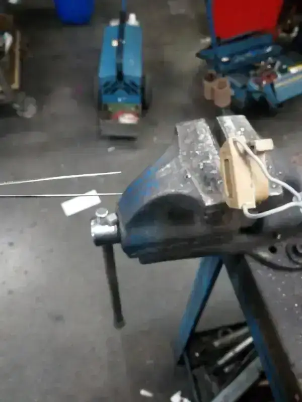

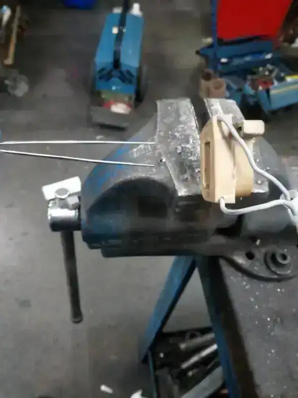

Ya lo tenemos preparado ahora sujeto la bobina en un tornillo y meto la pinza en el agujero de la bobina

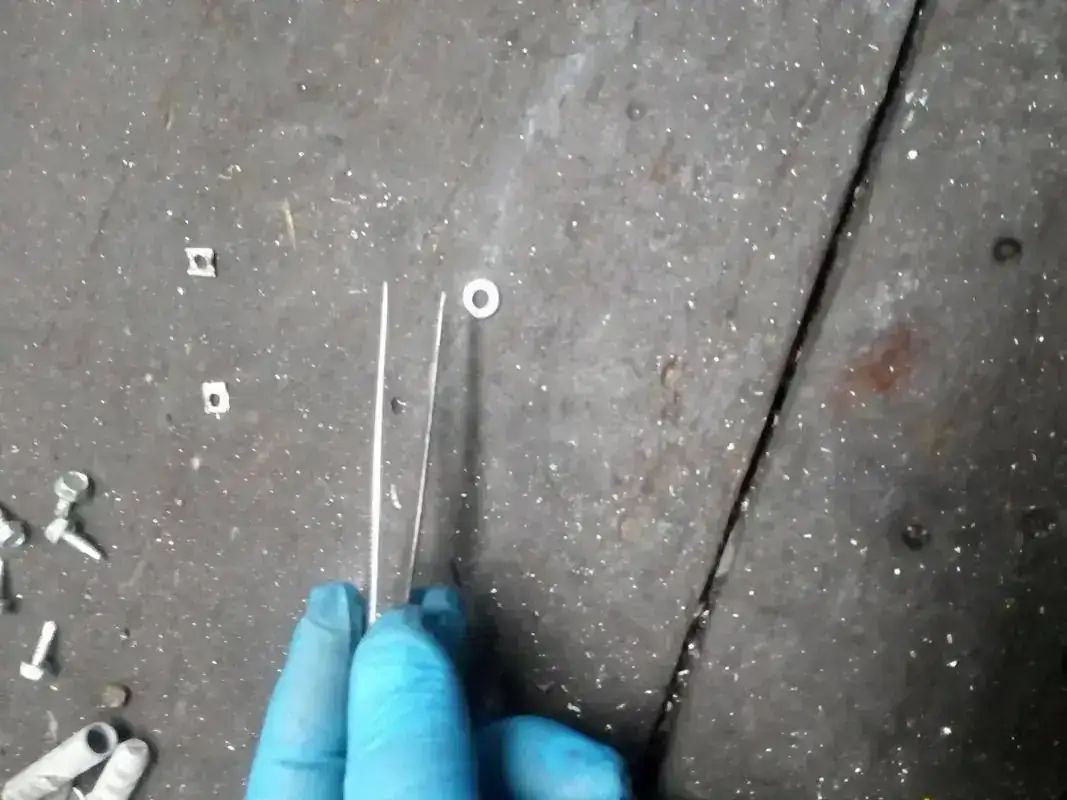

Con la pinza dentro conectamos la bobina y tiramos lento de las pinzas sacándolas de la bobina lentamente y seguido desconectamos el enchufe.IMG_20200423_144755.webpIMG_20200423_144802.webp
Ya la tenemos libre de imantado fijaros ya no se pegan las arandelas

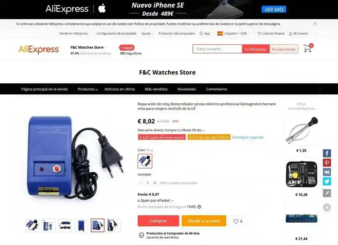

Con tu permiso, y agradeciéndote tu aporte te doy otro truco...
Coges un ordenador.
Tecleas : desmagnetizador aliexpress relojero
Le das a comprar
Y en unas semanas tienes un desimantador que funciona por 8 euros... y no da calambre....
