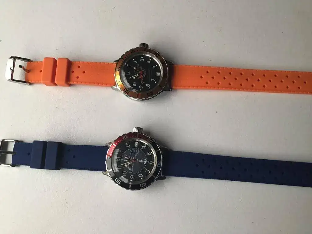

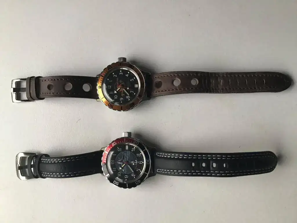

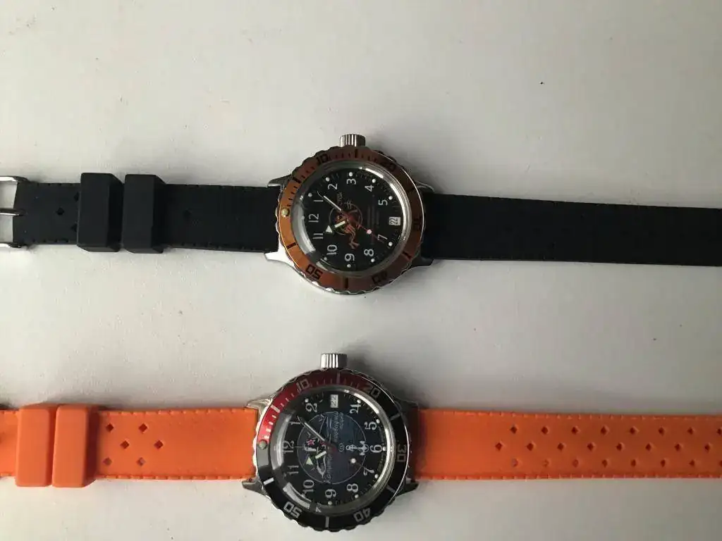

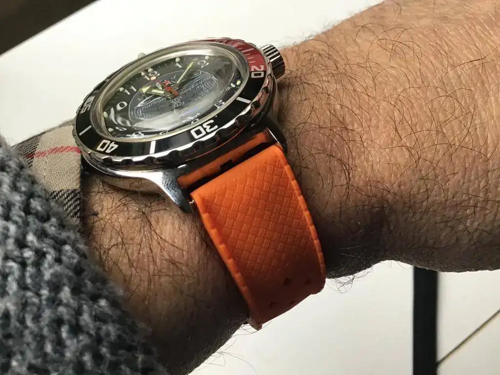

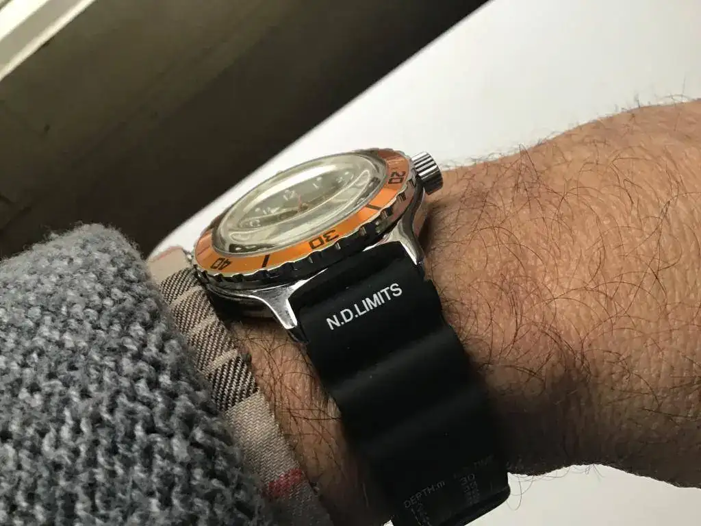

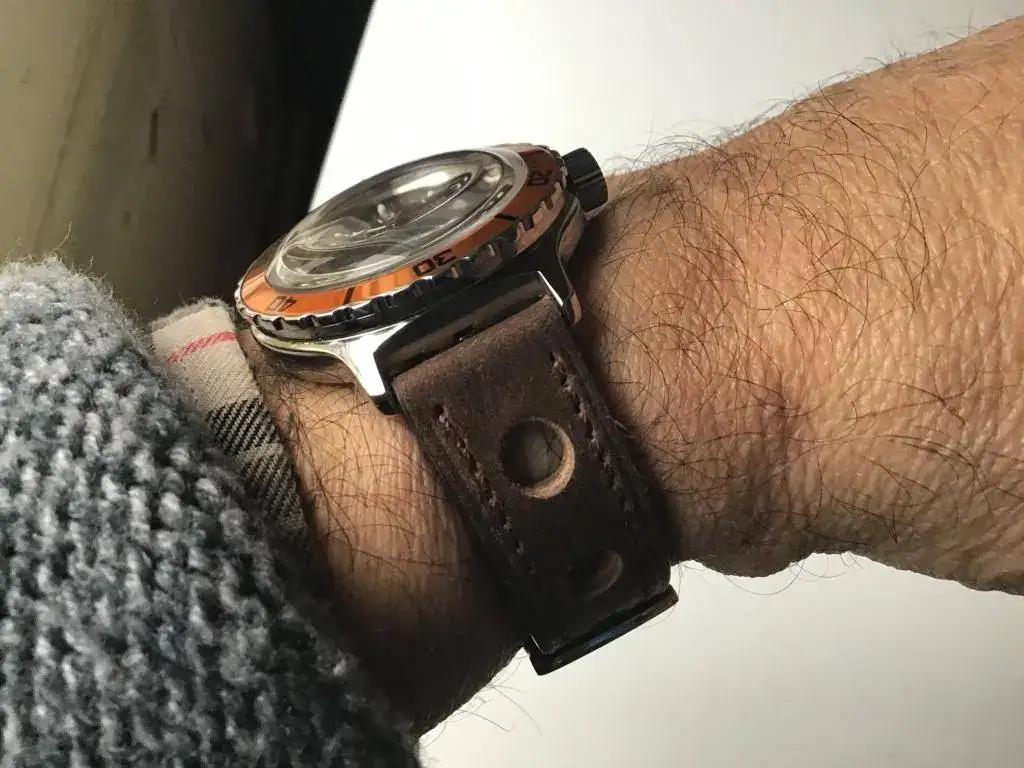

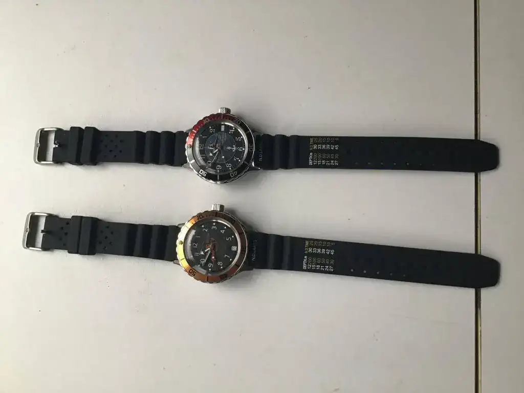

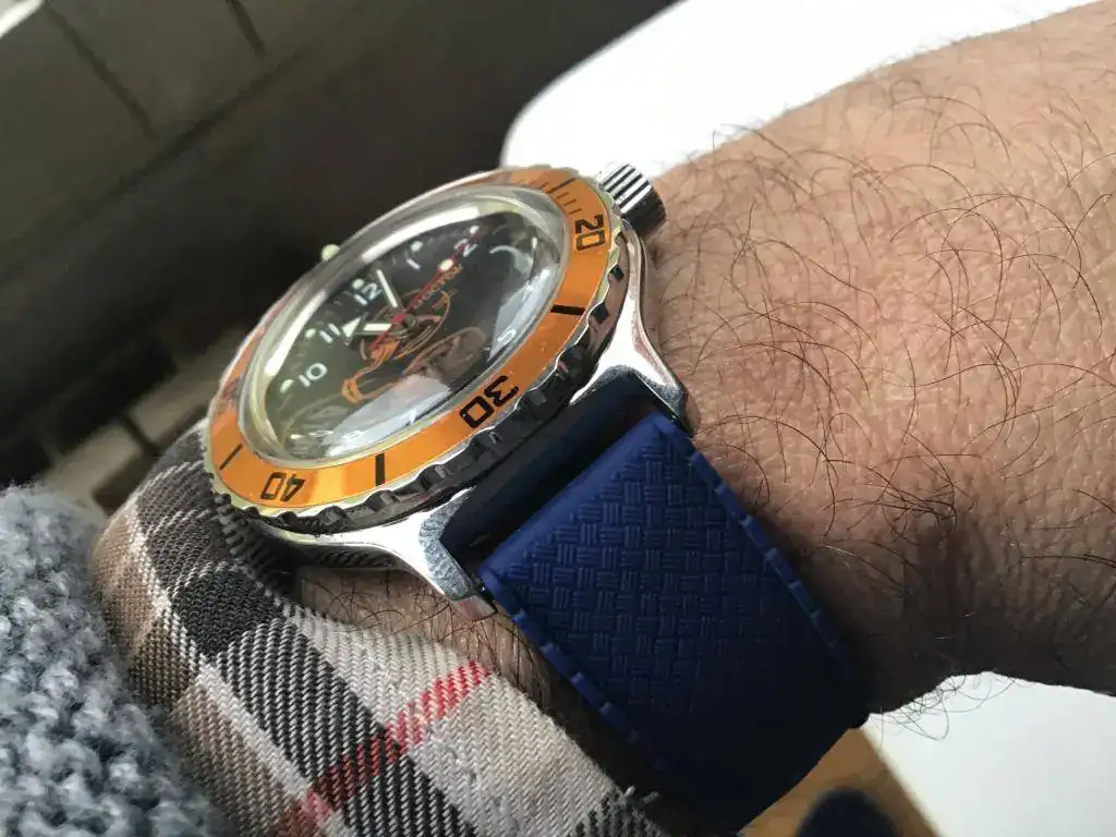

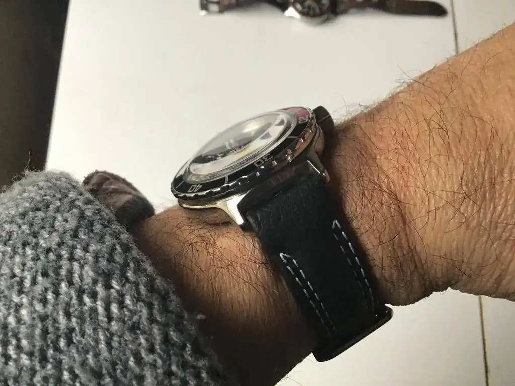

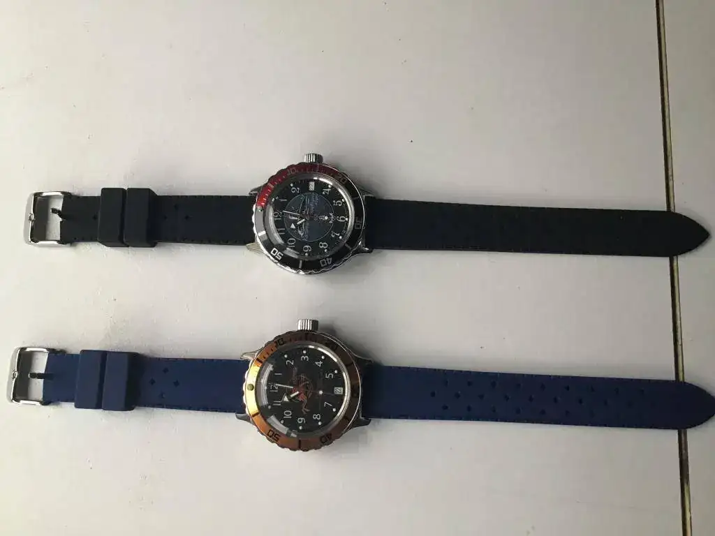

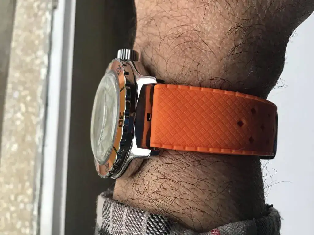

Tengo que procesar las fotos, pero estoy... abrumado! Preciosidades!![]()

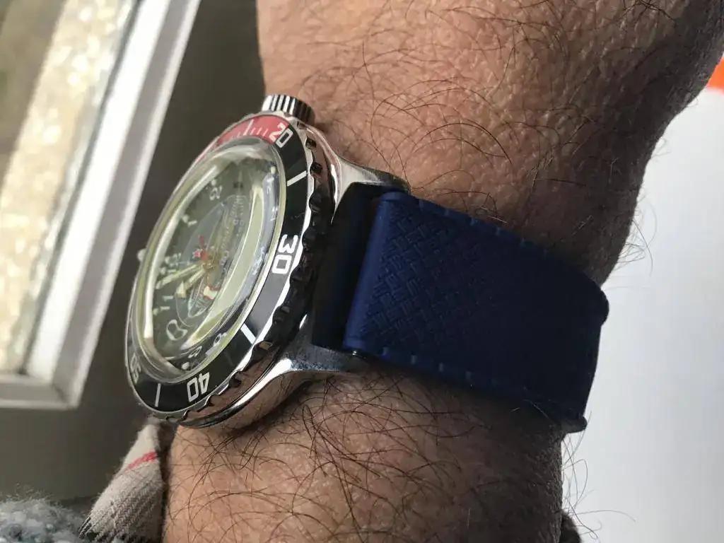

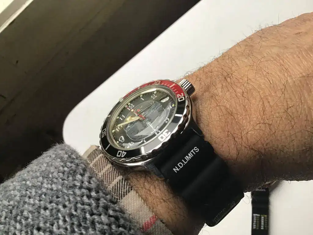

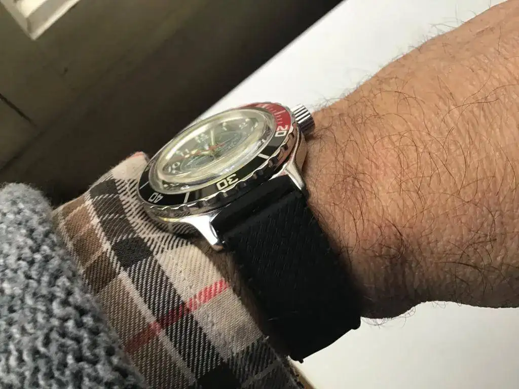

Es que, también me gustan mucho las correas y cambiárselas a mis relojes,...
Ya lo siento por todos los afectados. Es algo imparable y nada se puede hacer![]()
Me gustan más con las de silicona de Meranom. Tengo varias y son fenomenales.

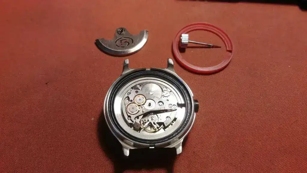

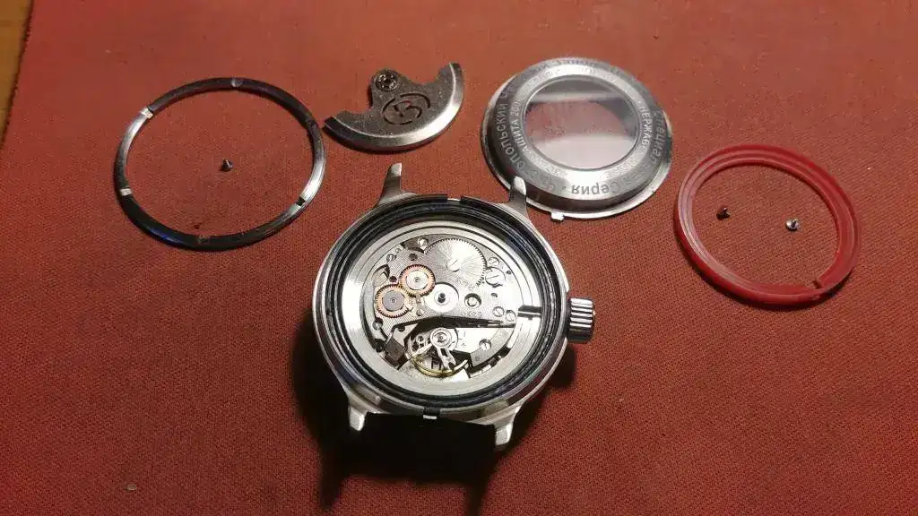

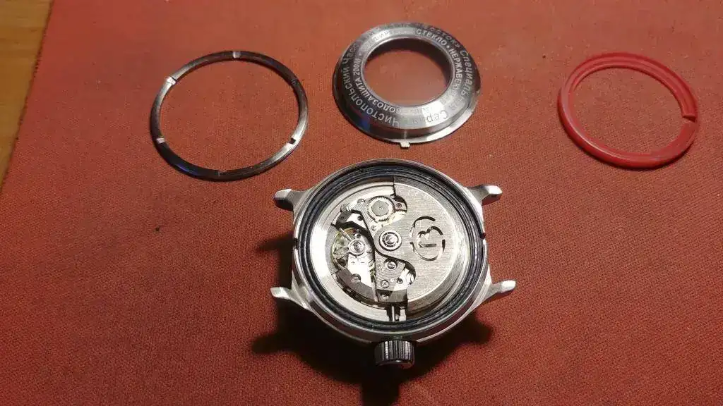

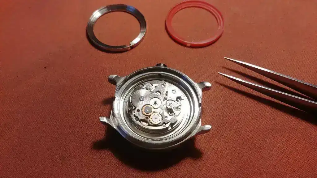

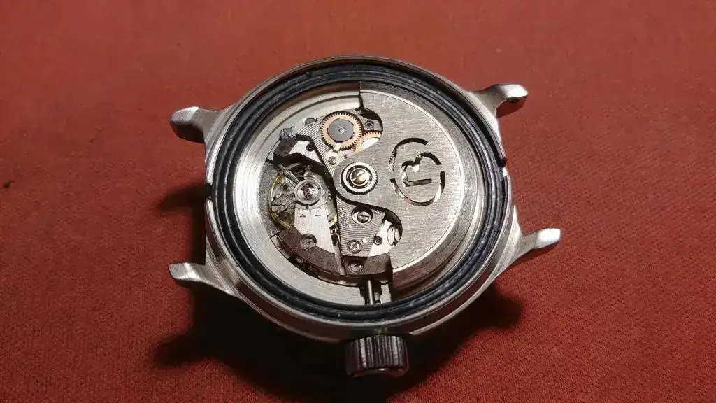

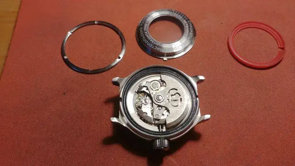

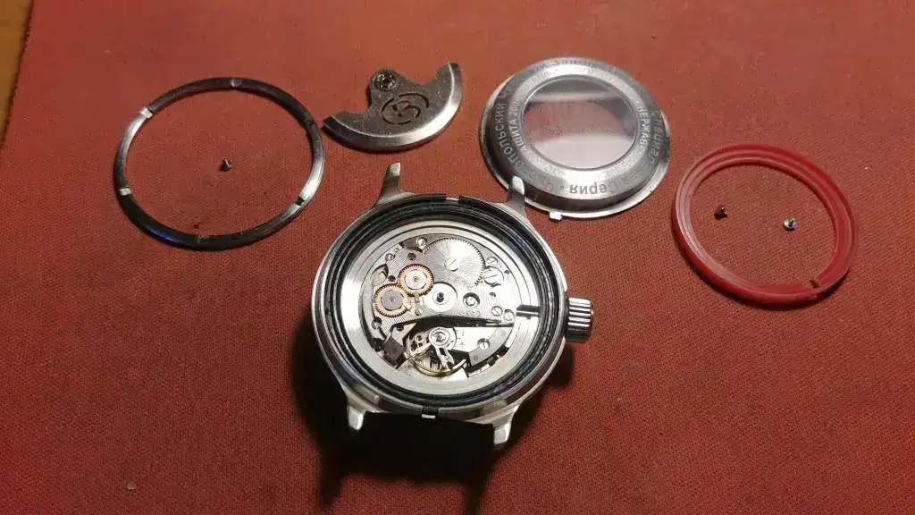

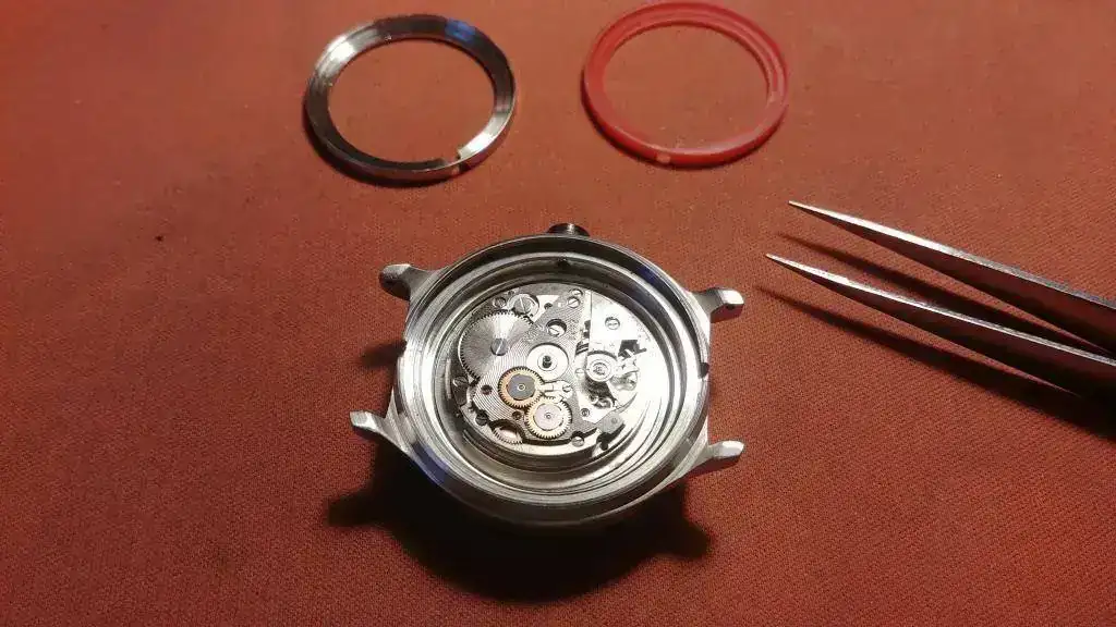

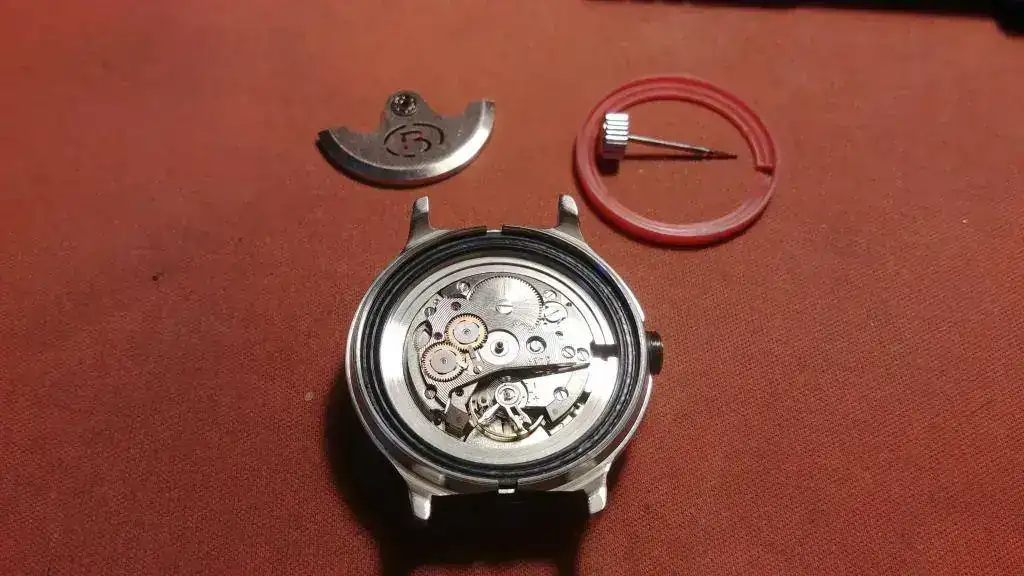

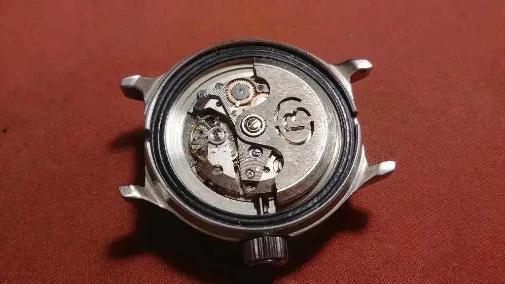

Pues al final me he atrevido a cambiar la pieza que había comprado y aun no había puesto, en concreto, la bata que viene en plástico rojo, por una nueva bata de acero inoxidable.
No tenía una lima lo suficiente fina para la ranura de algunos tornillos del reloj así que, he cojido un pequeño destornillador y lo he limado con paciencia con un pequeño limatón hasta dejarlo perfecto para dicha ranura. Total, que he logrado quitarle la corona, bastante fácil, dejándola en la posición del cambio de agujas y, presionando un pequeño pulsador. Después quitando el contrapeso del automático aflojando simplemente su tornillo central y finalmente, quitando los dos tornillos que sujetan la bata.
He tenido que quitar la junta negra para poder liberar la bata, que ya con los tornillos fuera, ha sido muy fácil de quitar. Una vez puesta la nueva bata y la junta, lo más difícil ha sido volver a poner la corona de nuevo, lo he intentado como una docena de veces hasta que al final, ha quedado pillada de nuevo. He tenido que ir metiéndola mientras apretaba el pulsador a la vez e iba roscando la corona....a sido bastante laborioso y con mucha tranquilidad y paciencia...pero al final, ha entrado!!!
Vuelta a colocar de nuevo el contrapeso y, he cambiado el tornillo central por uno que compré con recubrimiento amarillo, aunque casi ni se nota con el tornillo original.
He aprovechado para volver a graduar la marcha, pues con el cambio de tapa, había comenzado a atrasar bastante.
Ha sido entretenido, divertido y tenso a la vez, tener que aflojar y volver a montar unos "tornillitos" tan pequeños (nunca había sacado unos tan pequeños) a sido realmente muy "excitaaaaaante".....sobretodo el simple echo de pensar......Collons, como me salte uno de la punta de las pinzas, la he cagaaaooooo!!!!
Total, toda una experiencia de "micromecánica"
Os dejo unas fotillos del proceso.
Ver el archivos adjunto 773758
Ver el archivos adjunto 773759
Ver el archivos adjunto 773760
Ver el archivos adjunto 773762
Ver el archivos adjunto 773764

Desde luego, se nota que eres tornero, menuda finura y precisión y además has disfrutado un montón con el reto de hacer estas modificiaciones
y mas con la presbícia que ya comienzo a tener y con la que cuesta enfocar la vista en cositas tan pequeñas...ya llevo gafas progresivas pero aun así...
) y en otro armis de acero que pillé cuando compré las piezas que necesitaba en Komandirskie.
Pues si, disfruto mucho con estos "apaños" de micro-mecánica, no había desmontado nunca un mecanismo tan pequeño pero ha sido realmente muy chulo y excitante. como tornero, sobretodo convencional, he llegado a mecanizar piezas pequeñas y con precisiones que andaban en ±0.01mm (una centésima de milímetro) y con rectificadoras cilíndricas convencionales, incluso algo menos a la centésima y, con pasta de diamante, para pulir alguna parte de alguna pieza muy precisa, incluso he logrado llegar a tolerancias de milésimas de milímetro. Todo un mundo esto del mecanizado!
Eso si, no creo que me atreva nunca a desmontar pieza a pieza el mecanismo de un reloj, una cosa es la tapa, tija, rotor, bisel, algún tornillito, pero un reloj entero, eso ya son palabras mayores!y mas con la presbícia que ya comienzo a tener y con la que cuesta enfocar la vista en cositas tan pequeñas...ya llevo gafas progresivas pero aun así...
Muy chulas las correas de los relojes, espectaculares!...yo no creo que me compre tantas, ya me gasté un pastón en un Strapcode para un Seiko Tortuga, en la correa del Atelier Ferrer (la que me copiaste) y en otro armis de acero que pillé cuando compré las piezas que necesitaba en Komandirskie.
Esto de los relojes...and complements... es un no parar!!!
