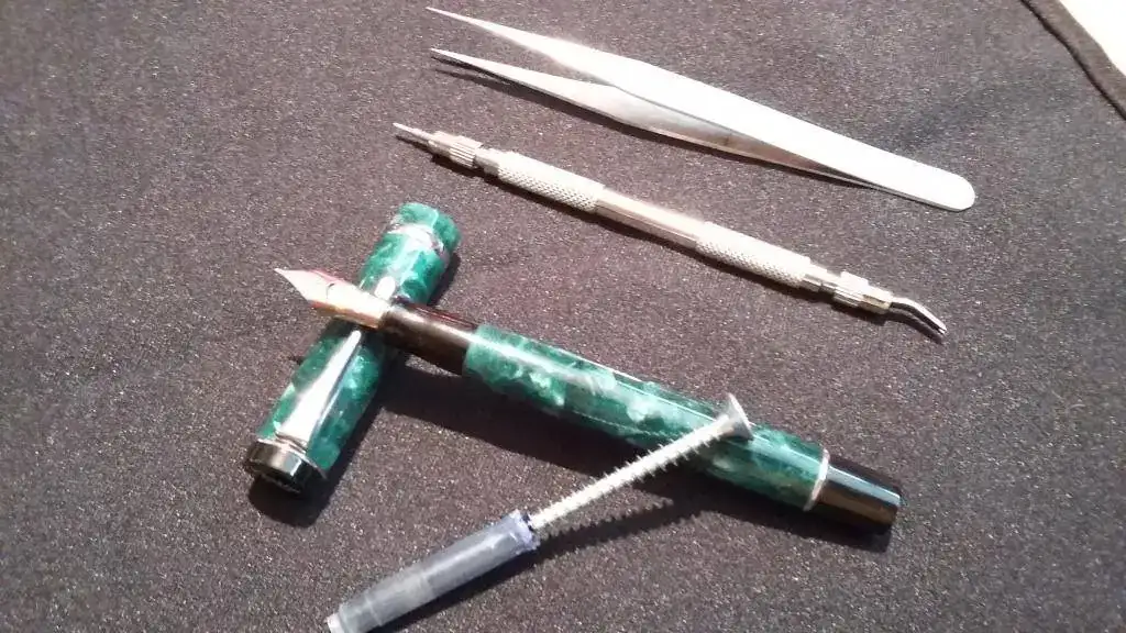

Pues después de probar con pinzas, agua caliente y demás métodos "suaves" le he metido mano con el tornillo y listo. Debo decir que según las instrucciones de la pluma, en el cuerpo cabe "ferpectamente" un cartucho de recambio tal como se ha podido comprobar de manera fehaciente :laughing1:
En todo caso, os dejo unas cutre fotos del evento de extracción del puñetero:
Y por si alguien se lo pregunta, escribe suave, con cierto feed-back y un punto medio jugoso no demasiado grueso :ok::
