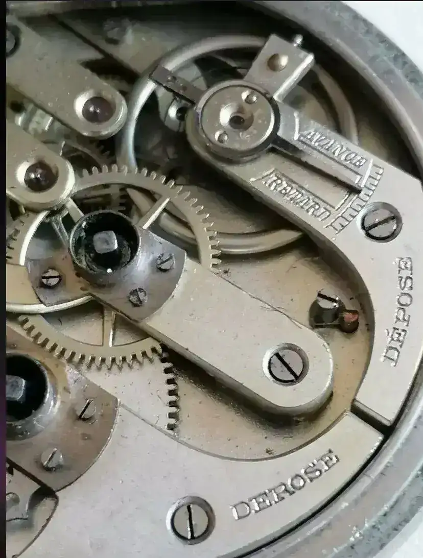

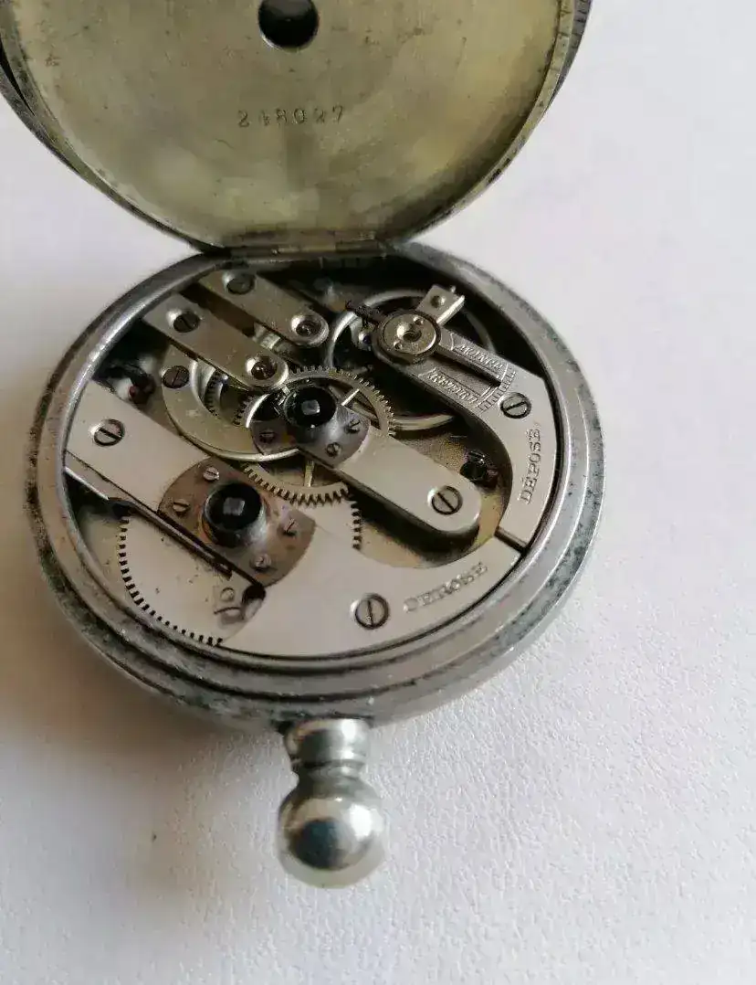

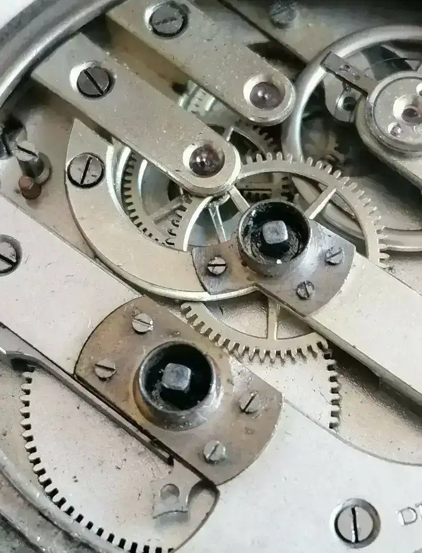

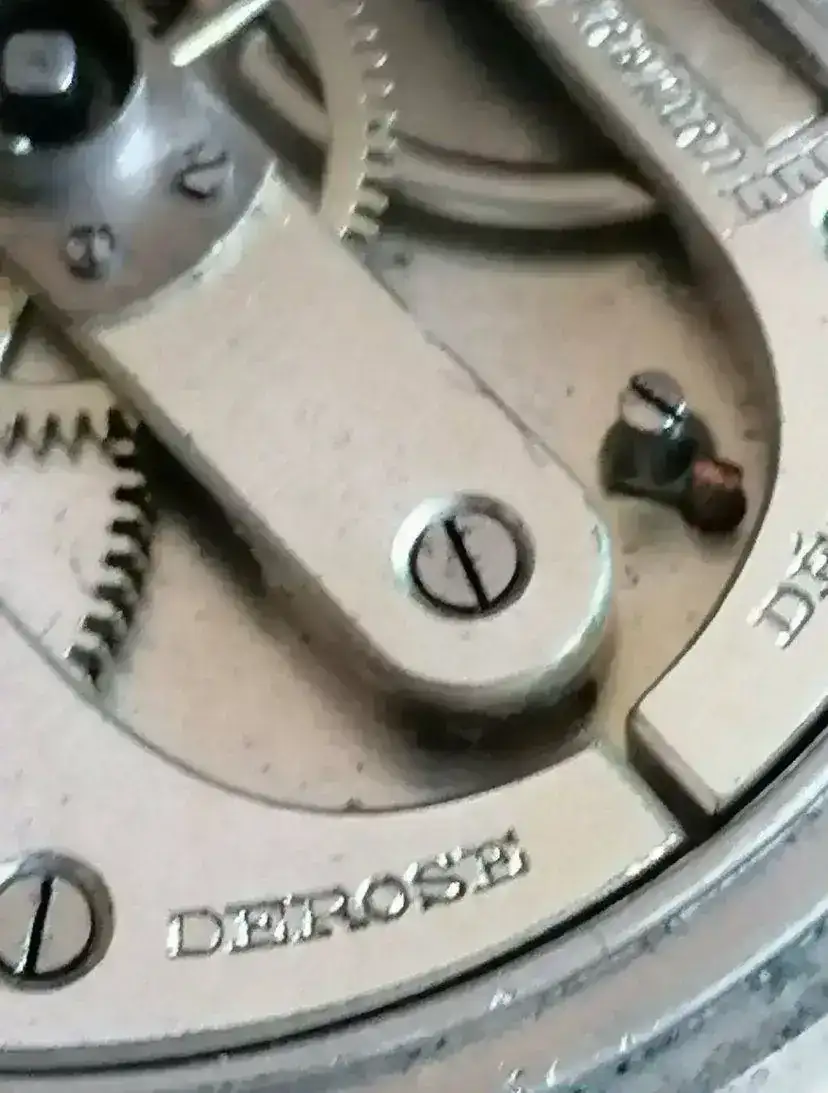

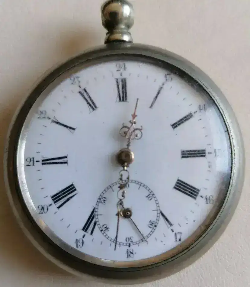

Hola a todos.
Un reloj adquirido recientemente que me tiene con la intriga..
Alguien sabe algo sobre esta marca? Movimiento de cilindro un tanto peculiar y bonito por el acabado y diseñó del mismo...
Un saludo y gracias de antemano.

DÉPOSE, viene a significart Depositado. Entiendo que viene a decir que se ha depositado la homologación del calibre.
Curiosamente me parecia que DEROSE podia ser lo mismo pero en otro idioma y ete aquí la sorpresa
DeroseEmile Barre & Cie.Kleinuhren, Gehäuse; Courgenay, Schweiz
Reacciones: REusuario, Julio Relojes, miquel99 y 2 más

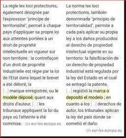

Déposé es la palabra francesa para "registrado"

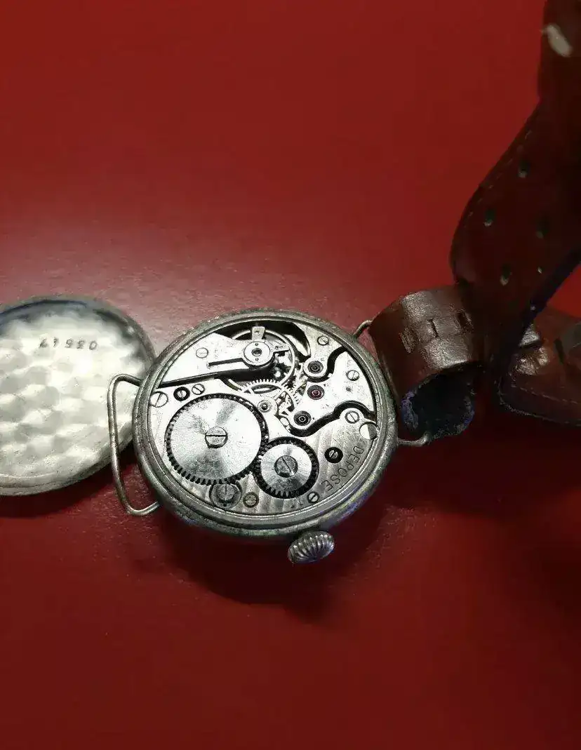

Depose si que me es más conocido...
