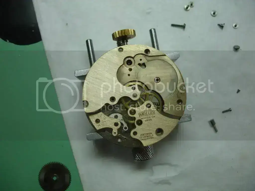

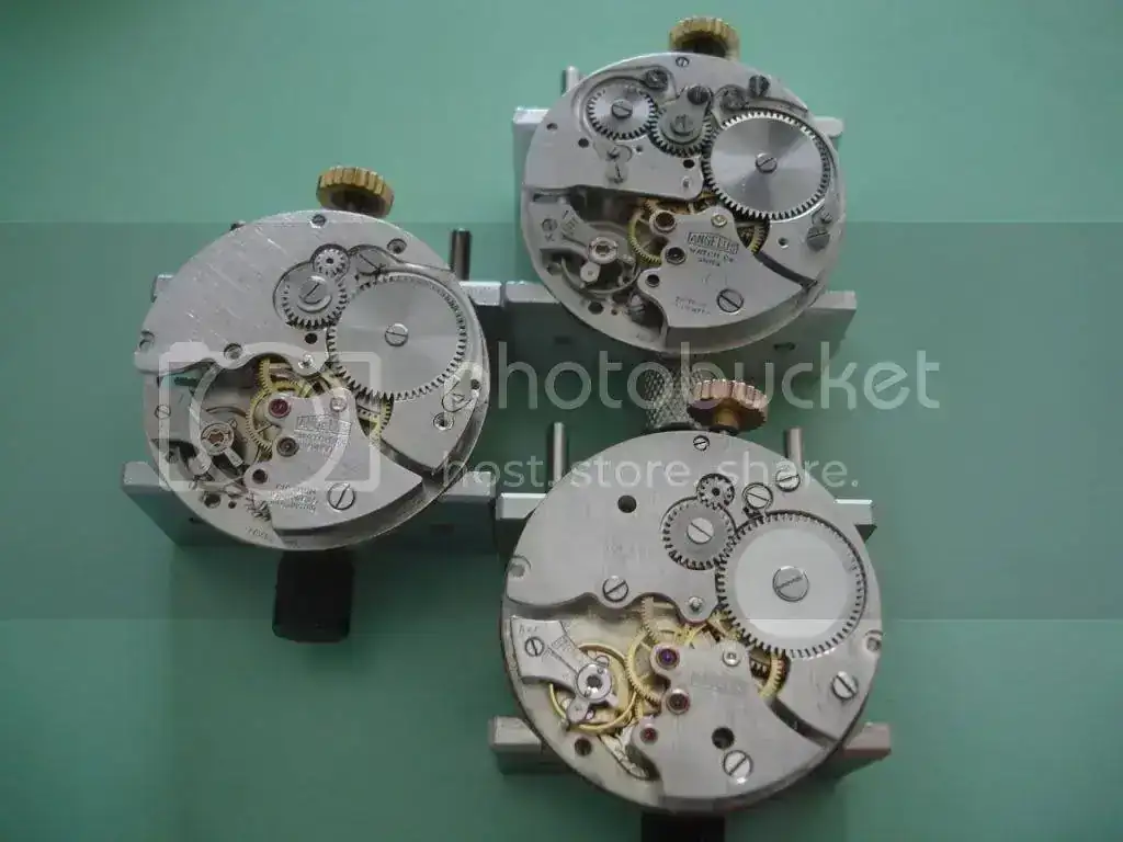

He hecho algunos, (los de las fotos y algunos mas) pero ahora mismo no tengo tiempo, estoy overbooking.
