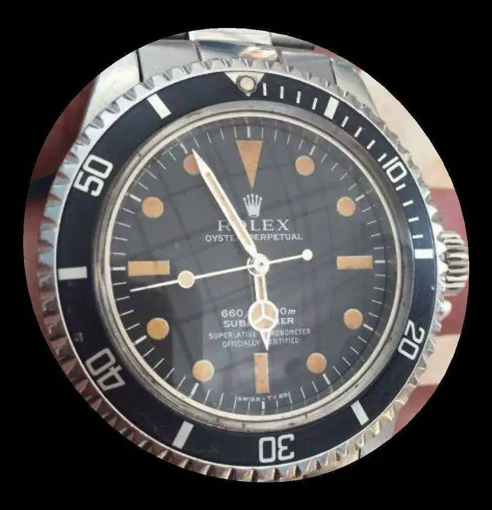

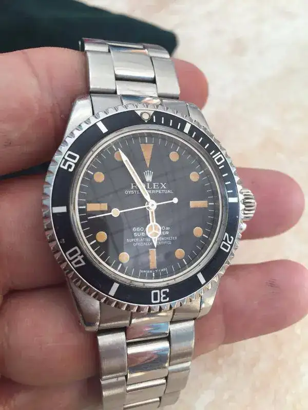

La esfera del forero Yach en su 5512
https://relojes-especiales.com/attachments/image-jpg.303401/
Bien, Quique_A340 tiene razón y la esfera no es la misma, me descuide al copiar el enlace de VRF y inserte una esfera que no era igual a la de Yach.
No es igual por este planteamiento escrito por Quique-A340
Podéis hacer las comprobaciones en los dos enlaces de arriba.
Si te fijas en la tuya la E de la palabra "Submariner" está bastante alineada con la M de "Chronometer" y la E de "Certified", en cambio en la foto de Yach se ve que la letra alineada de "Submariner" es la R y no la E, ... podrás ver que la alineación de toda la palabra Submariner del reloj de Yach no se corresponde con la de la foto que has puesto (la S está entre la P y la E y en el reloj de Yach está entre la E y la R,...).

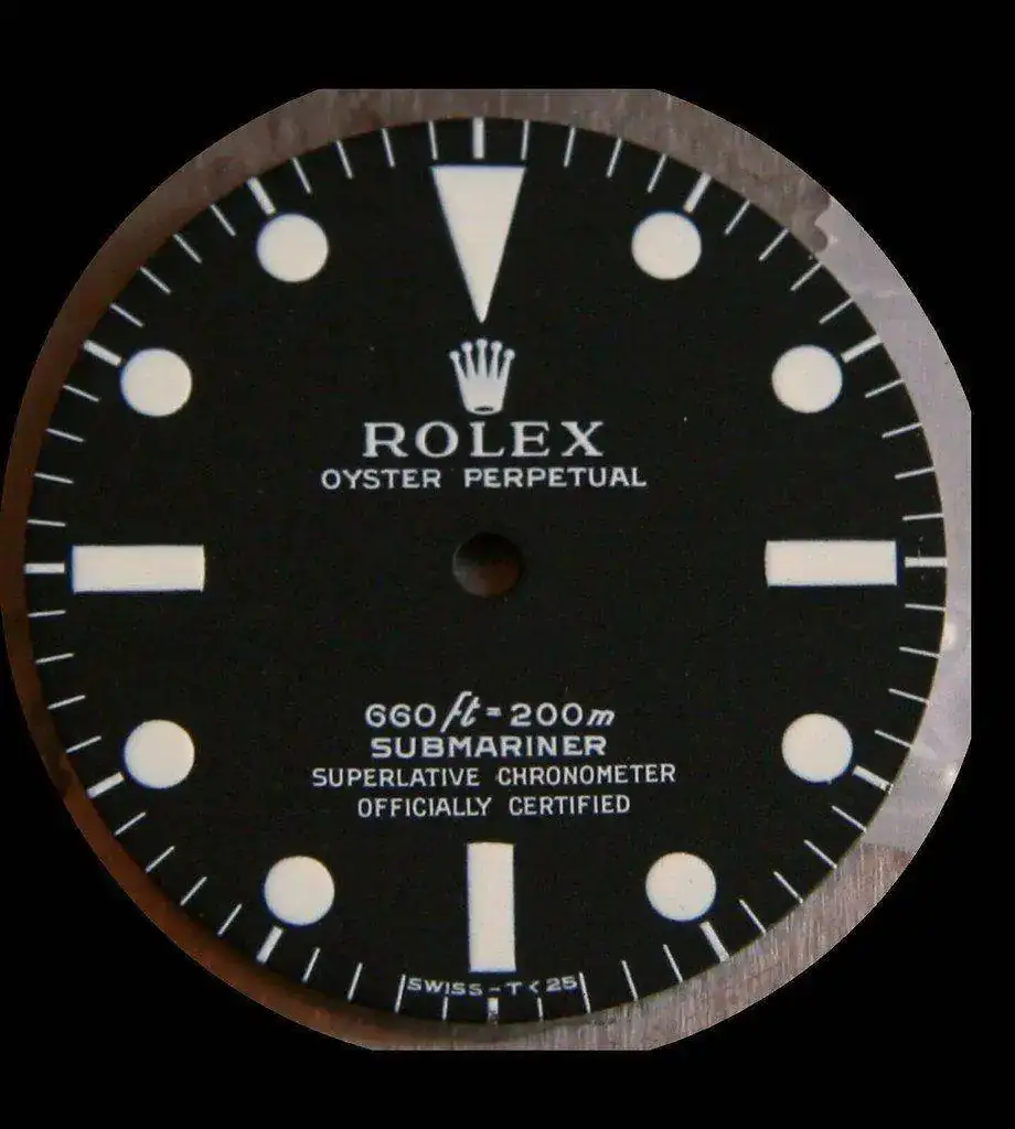

Resuelta esta cuestión quiero ahora desde este subforo abrir un debate con el enlace de la esfera del archivo de VRF correcta, que es la que debí insertar bien el otro día en el hilo del general.
Aquí la tenéis.
https://www.tapatalk.com:443/?refer...970-75,+Singer+manufacture--posted+by+tomvox1
La misma esfera recortada por mi y subida desde un servidor para verla directamente en el foro.
Ahora la esfera de Yach, igual recortada por mi para que se vea lo que realmente interesa

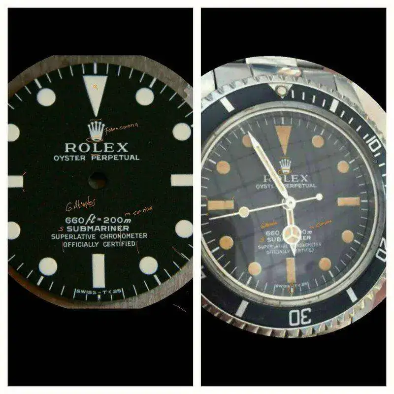

Ahora os pongo un collage con las dos esferas juntas.

Ahora como he dicho antes hay que examinar concienzudamente la esfera buena que creemos que es la que corresponde con la de Yach, en este caso cogida del archivo de VRF.
Como podréis comprobar en el collage hay que fijarse en muchos detalles para saber si la esfera de Yach es buena o no;
Lo primero y principal es que ya tenemos una que es la que mas se asemeja.
Hay que fijarse en varios detalles,
Esto en parte de arriba de la literatura de la esfera
Triangulo de las 12
Distancia del triangulo con la corona
Forma de la corona
Como es la redontita de la corona en la parte de abajo,
Alineación de la corona con la L de Rolex
Comprobar tipografía
En la parte de abajo
Comprobar los 66 de los pies y ver si son abiertos o cerrados,
Importante mirar la FT de pies, en este caso no se pude ya que lo tapan las agujas.
Como es la m de metros, normal o cursiva
Lo siguiente analizar la palabra SUBMARINER
La S primera si es redondita o mas cuadradita.
En la frase de Superlative Chronometer
Officially certified comprobar las alineaciones con las letras de arriba y abajo, mirando cuales coinciden.
Importante tambien ver la escritura de abajo a las 6, swiss-t 25 y comprobar su alineación.
También muy importante fijarse en los rectangulos de las horas 3 y 9 donde salen unas minúsculos picos por cada extremo.
Comprobación de la distancia de los minutos con los indices horarios.

Pd. Tenéis que ser conscientes que la esfera correcta de VRF se ve de frente y solo la esfera, la de Yach lleva el Plexigas y esta daleada ligeramente a la derecha con las aberraciones que esto supone, a pesar de todo ello a mi la esfera me parece buena.

Por eso es tan apasionante este mundo, las coronas chatas o alargadas, la L de RoLex centrada o descentrada con la corona, La S de Submariner barriguda o no, en fin muchos detalles que son con los que se catalogan las esferas y ayudan a saber si una esfera es buena o no comparándola con una original.
