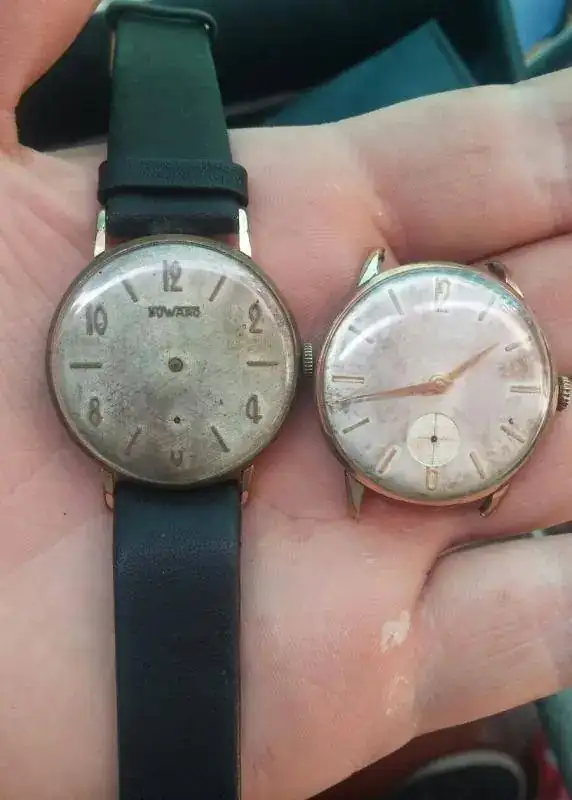

Hace poco adquirí, algo de chatarra "duward", un par de relojes no funcionantes, los típicos vintages mal conservados, asas dobladas, plexis rozados/rotos, etc.
Los duward siempre me han llamado, desde que herede el de mi padre y lo restauré ligeramente.
Tras aprovechar alunas fornituras, se me ocurrió la idea de repararlos y hacer con ellos unos "militares". Ya sé, que la segundera pequeña no es lo más apropiado, pero me apetecía experimentar.

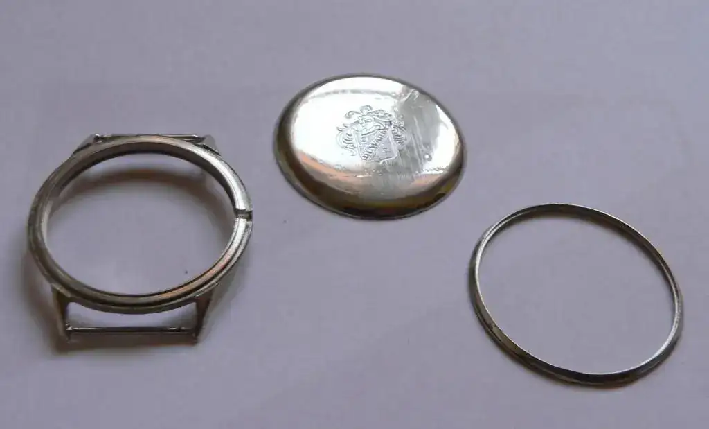

El primer paso en el más perjudicado, el de la derecha en la foto, ha sido rodiarlo entero para eliminar el dorado en lo posible, soldar y dejar fijos unos pasadores para usar correas nato.

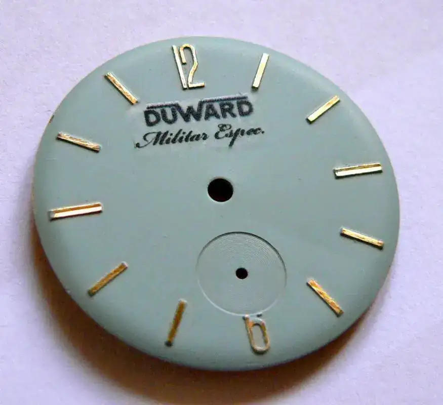

Tras este toque, me he puesto con la esfera, la he pintado en un color gris/azulado, mate, utilizado por los aviones alemanes durante la II guerra mundial, para camuflarse sobre el fondo del cielo.
Aprovechando las bondades de los indices y cifras aplicados, solo raspar con un cutter para eliminar la capa de pintura, confeccionar una calca con hojas de papel, de las utilizadas en maquetas, con la marca y el añadido en una segunda línea de: Militar Espec.,como una licencia creativa. Estoy inmerso, ahora, en el pintado en negro de todas las agujas, para el posterior barnizado en mate de todo el conjunto, mientras, mi relojero intenta ponerlo en marcha.P1050101.webp

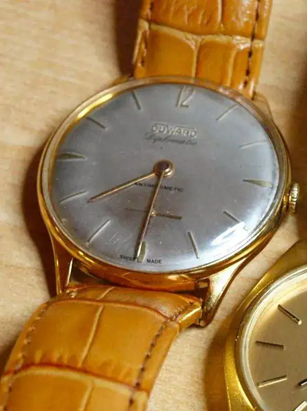

Una duda que me asalta al ver el resultado es la esfera, ....porqué el logo en relieve es mayor al que tenía la esfera original.
Y ese halo alrededor de los textos impresos??
Es un fotomontaje????????

He añadido foto de los relojes originales, que no tienen nada que ver con el heredado/restaurado.
El halo, es el papel soporte de la impresión.
