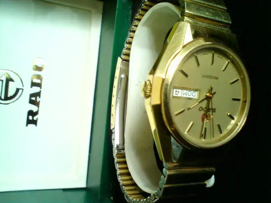

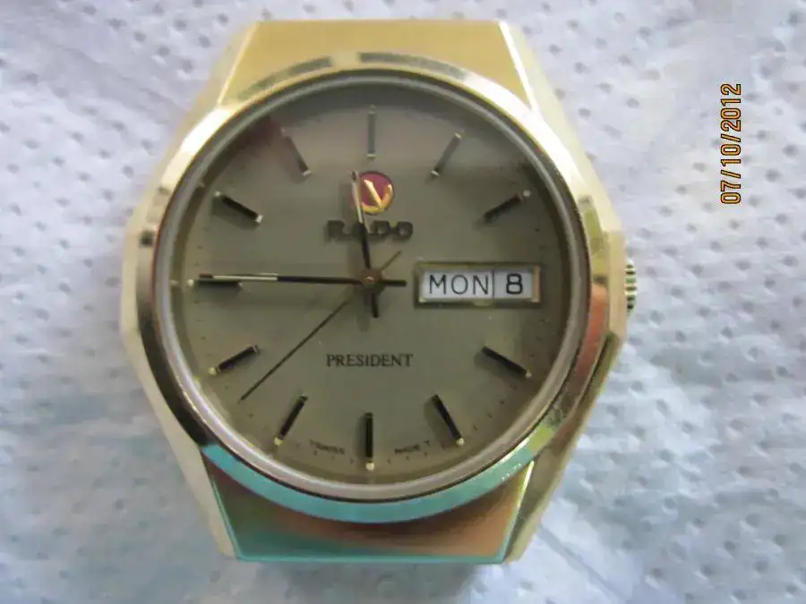

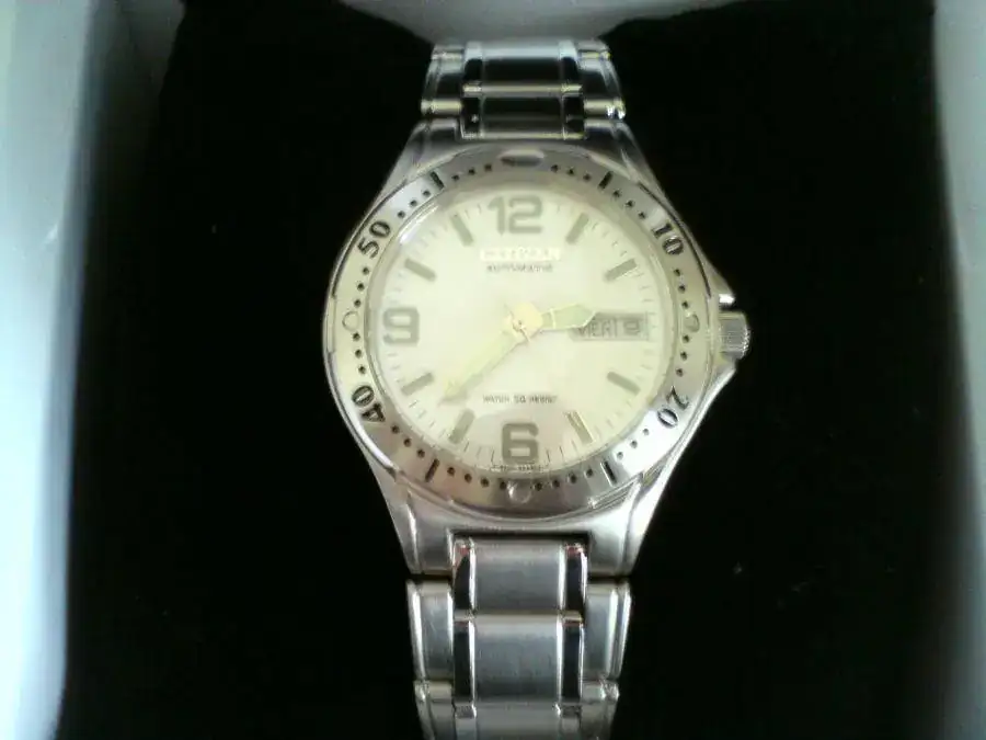

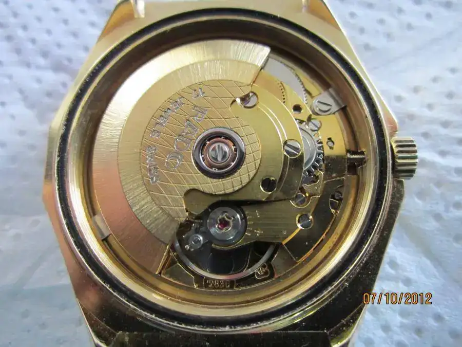

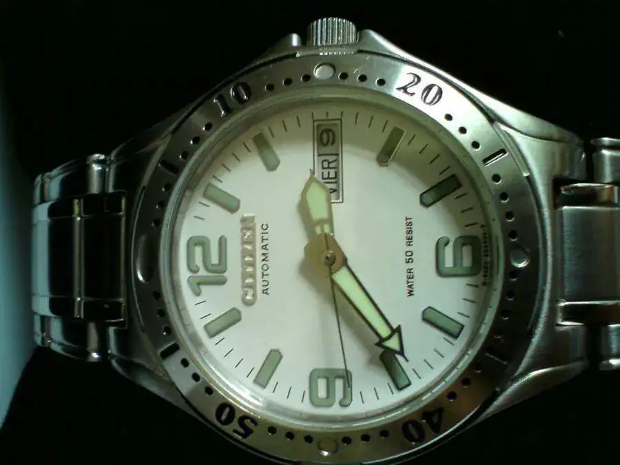

Ok Amigos, muchas gracias por su colaboracion, aqui les dejo unas imagenes de uno de mis Rado en el cual noto que posee la caracteristica de detener el segundero cuando lo pongo en hora, y de mi nuevo citizen con miyota 8200, que segun reza su esfera soporta 5 bares, ello motivo mi curiosidad de saber si sera o no sumergible ya que la corona no es roscada! je, es un modelo un tanto raro, que a primera vista pareciera mas un quartz que un automatico, buscando en la red no encontre informacion al respecto y los pocos que se ofrecian correspondian a un sitio web en Polonia! bueno, ya dijeron que no hay que confiarles a esas leyendas! Gracias!:bye:DSC00786.webpIMG_0070.webpIMG_0064.webpDSC00784.webpDSC00785.webp

La palanquita se llama ajuste fino o raqueta. Si "adelanta un poco" quiere decir de 5 a 15 segundos diarios (o incluso algo más) yo no la tocaría, y menos aún si tu segundero se puede parar: No pasa nada por pararlo algunos segundos al día.
Te diré que yo tengo un Tissot que estando nuevo me adelantaba casi 20´ diarios, y él solo ha ido ajustándose hasta llegar a 2´. No sé de qué depende la mejoría. quizá sea de que se haya distribuido bien el aceitado.
Cada cuál haga con sus relojes lo que le plazca, pero yo un 5 bares lo mojaría lo menos posible. Este verano me he cargado un Swatch nuevecito por lavarlo.
