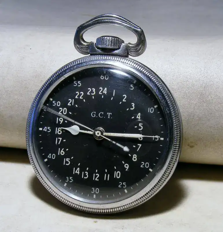

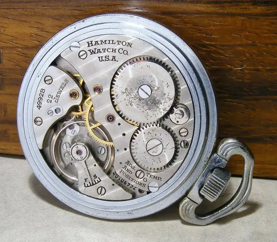

Bienvenido Jelraiser, te diría que posiblemente a ninguno de nosotros nos preocupa tanto la precisión, cuando se habla de relojes de 100 años. La temperatura los mata a todos en ese capítulo, a la que pasan los 25º c. se enloquecen, hoy y antes, más los de antes.
La 992 era una máquina fenomenal y cierto muy preciso, uno de los más precisos que yo tengo de bolsillo, aunque tengo pocos y poco representativos, es este militar con la 992, (4992B) un reloj muy recomendable. Un saludo
