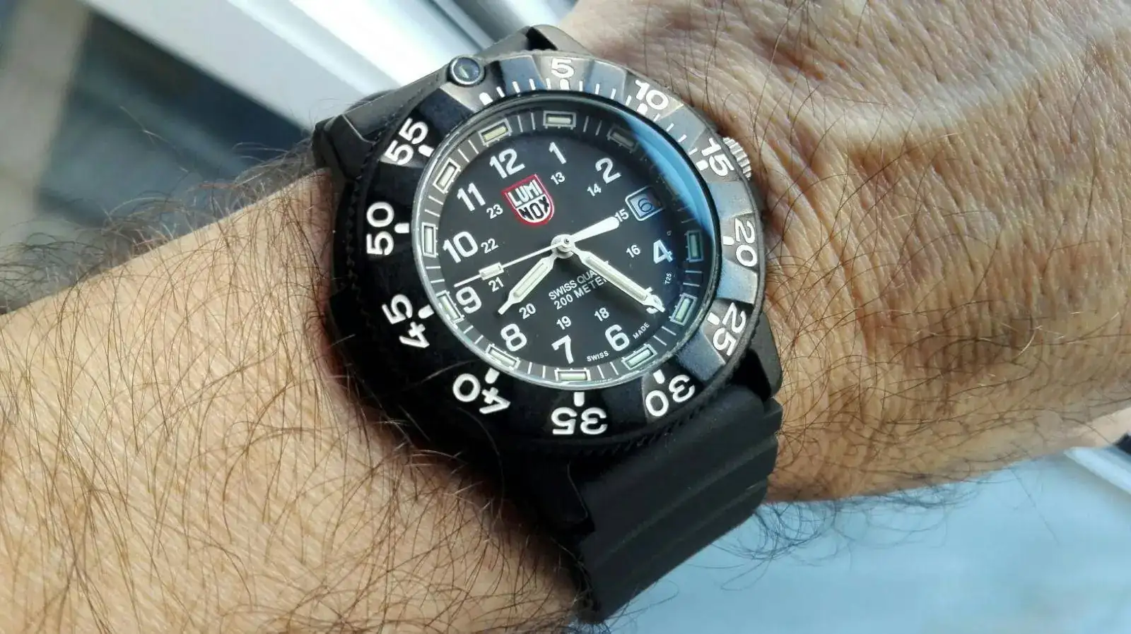

Hola a todos, apelo a vuestros conocimientos:
De cara a la temporada playera quisiera un poco de información acerca del asunto de la estanqueidad de los relojes.
Vereis, tengo algún que otro reloj de segunda mano del que me cabe la duda de su capacidad de aguantar en la playa porque desconozco los años que pueda tener y el cuidado que le diera el anterior propietario.
En concreto tengo este Luminox que pesqué hace un par de años en la bahía y que me da miedo meter en el mar sin la debida seguridad porque es un reloj que me gusta y temo estropearlo.
A ver, concretando: cada cuánto tiempo habría que hacer la prueba de estanqueidad si pensamos llevarlo a la playa? La hace cualquier relojero en condiciones? En qué consiste esa prueba? Tengo manera de saber o sospechar que el reloj ha perdido su estanqueidad sin abrirlo?
Muchas gracias :)
