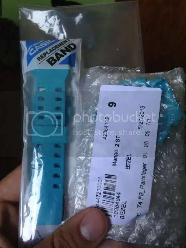

Pues empece comprando la correa y bezel son 50€
Despues la caja del reloj 58€
Junta Torica 0,28€ Tapa trasera 5,16€,tornillos de la tapa 1,12€ y las spring bars que es lo que me falta por saber precio

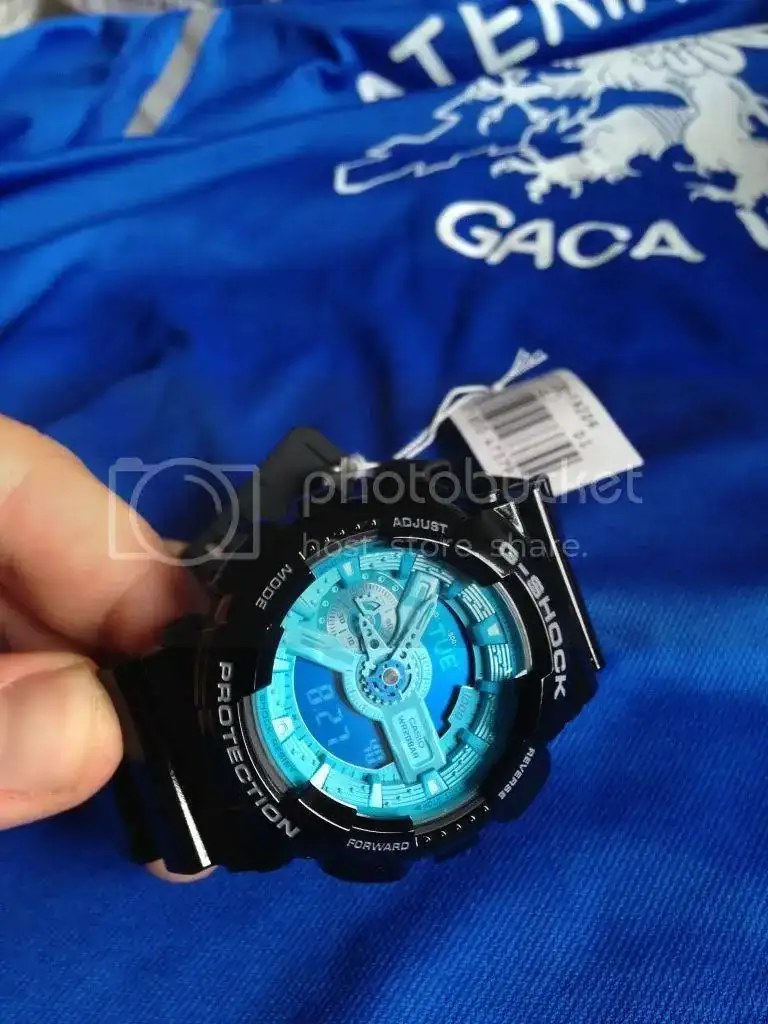

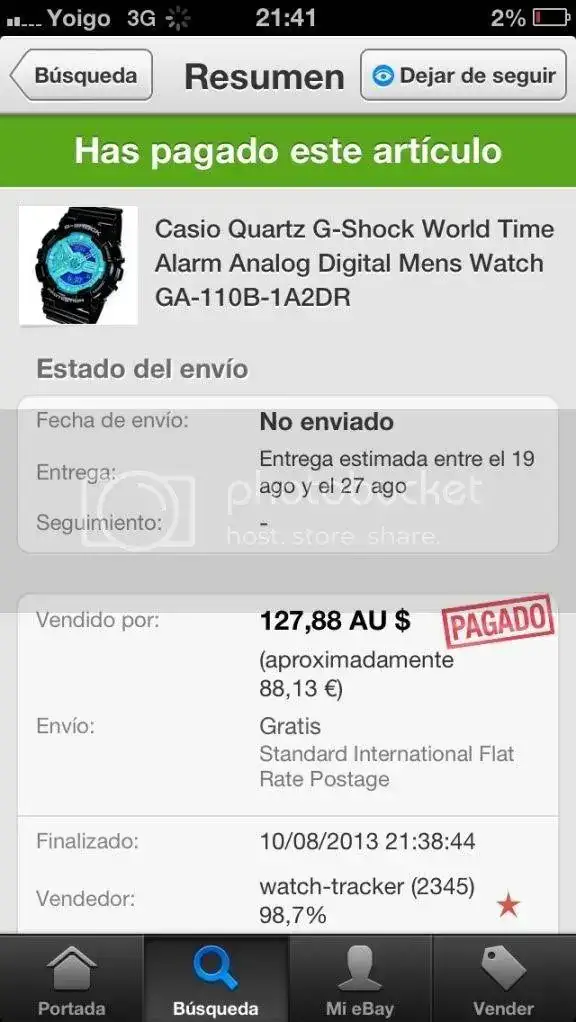

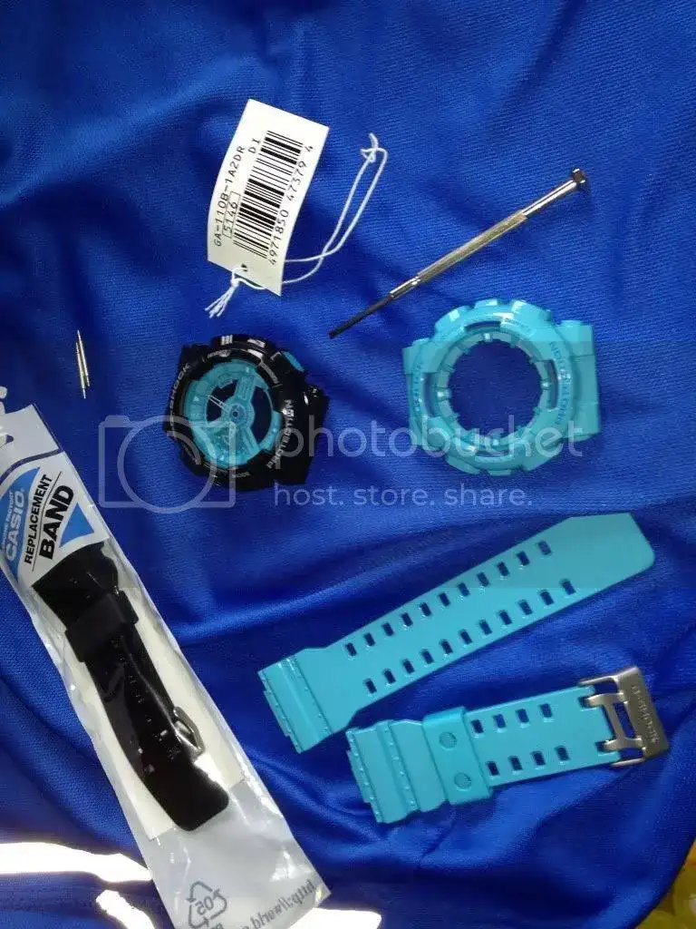

Sin mascara, sin agujas. Esto me jodio bastante el proyecto, no he llegado al punto de verme capaz de montar las agujas, a pesar de las maravillas de la tecnologia se pueden ajustar la posicion de las agujas mediante un ajuste desde el menu H-SET. Pero prefiero no hacerlo. Baraje dos posibilidades comprar las piezas y pedir al Sat que lo monte, o comprar un GA-110B-1A2, modelo que viene con el mismo modulo pero con caja negra y correas y bezel negro brillante.
Al final para gastar lo mismo compre un GA-110B-1A2. Desde que llegue toca transplante de corazon, el unico que es obligado comprar el modulo y montarlo es el rosa GA-110B-4 al no tener version 1A
El dia que llego el GA-110B-1A2, me falto tiempo para meterle mano
Lo primero, quitar las correas

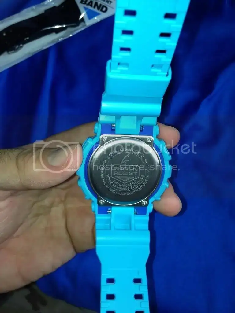

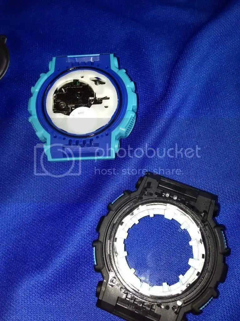

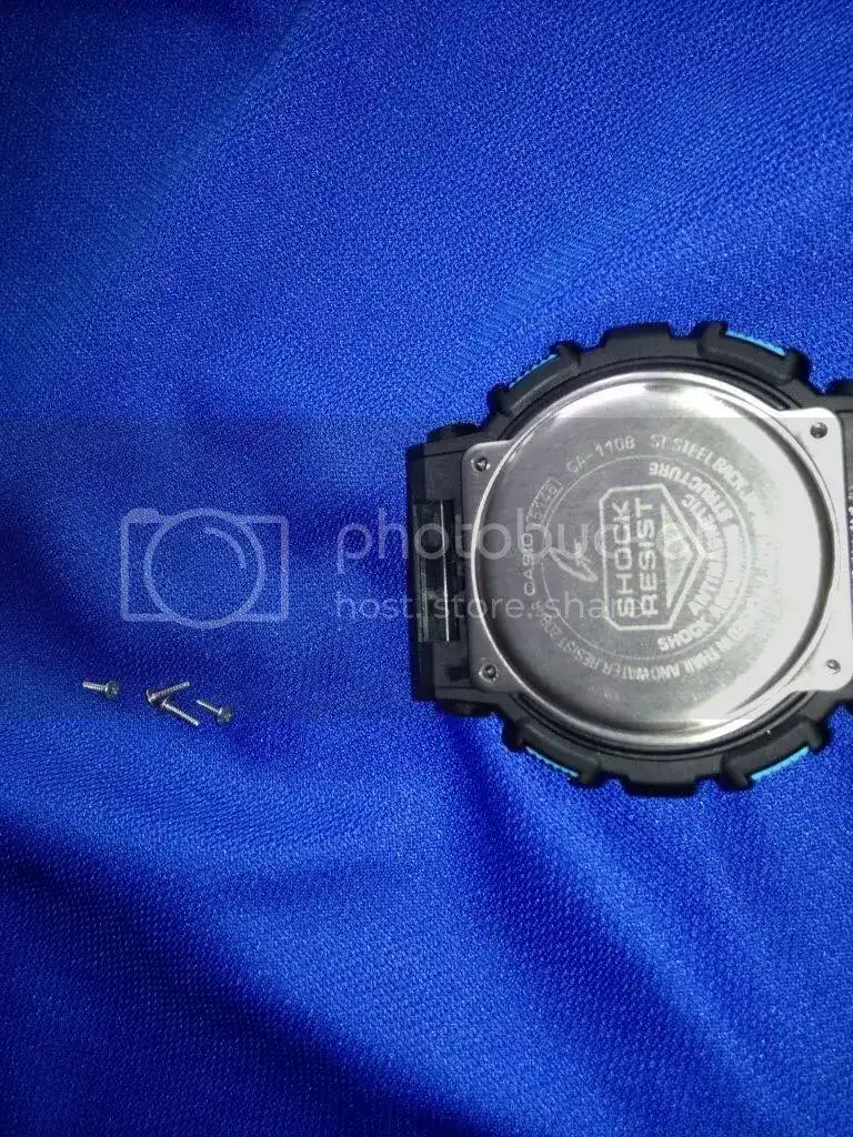

Despues ya directo a la cirugia, sacar la tapa

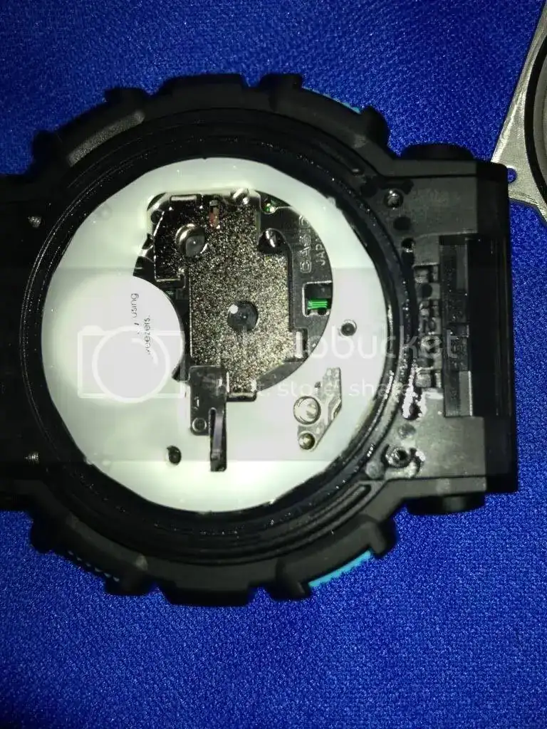

Ya se deja ver el corazon del donante

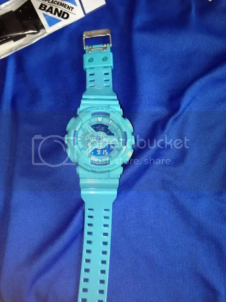

Ahora el transplante
Finalmente cerrar y admirar
