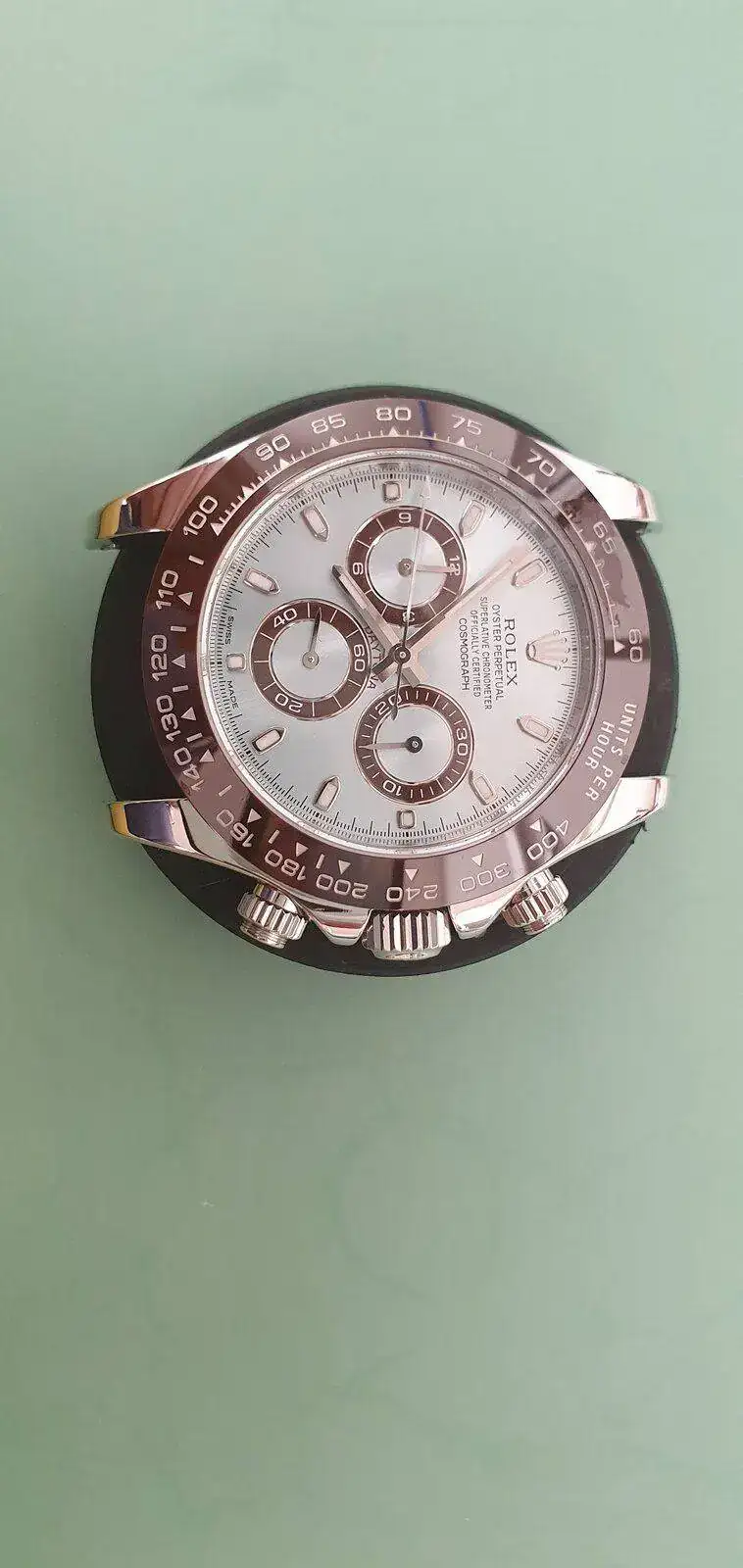

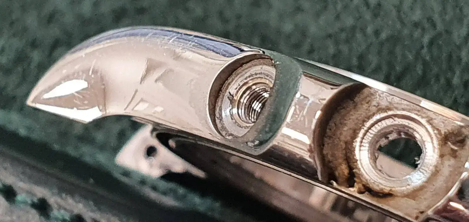

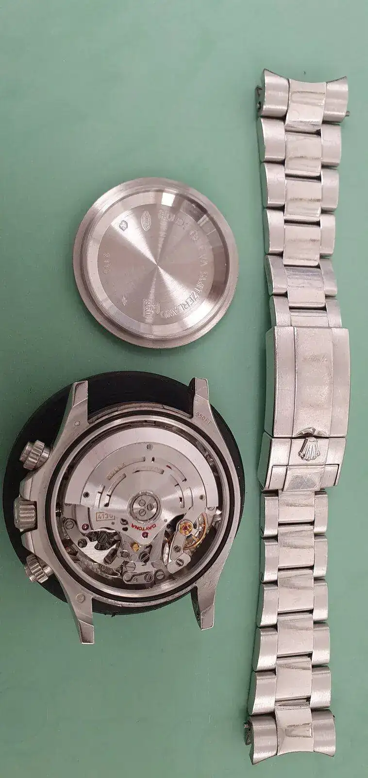

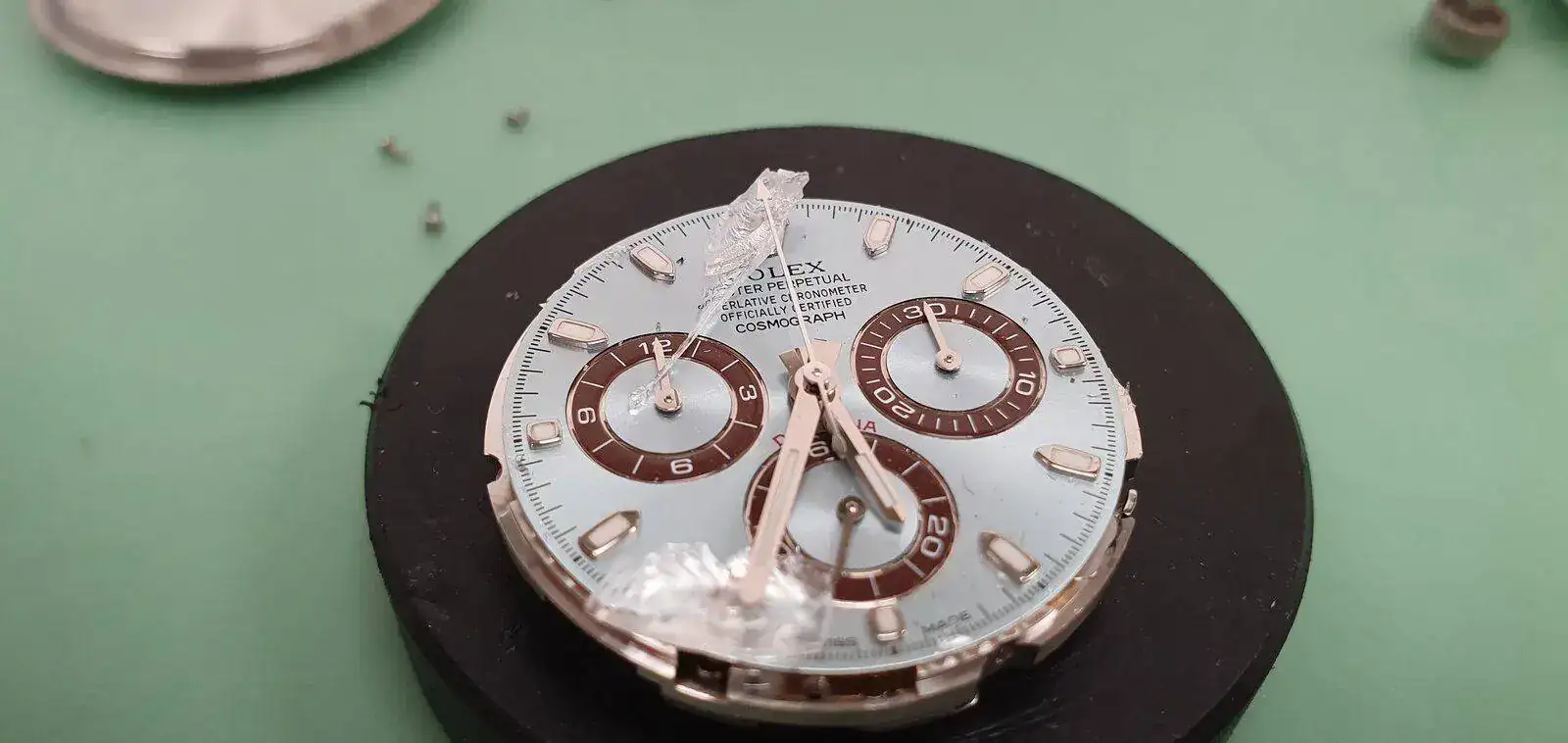

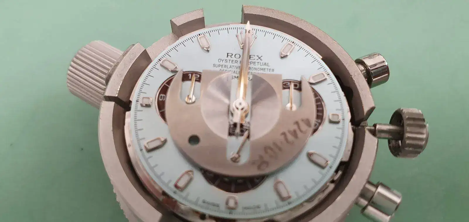

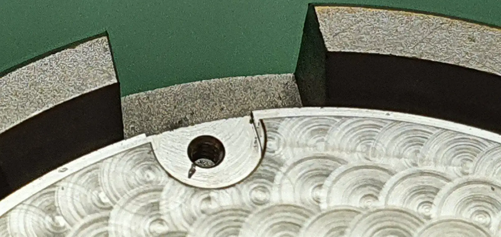

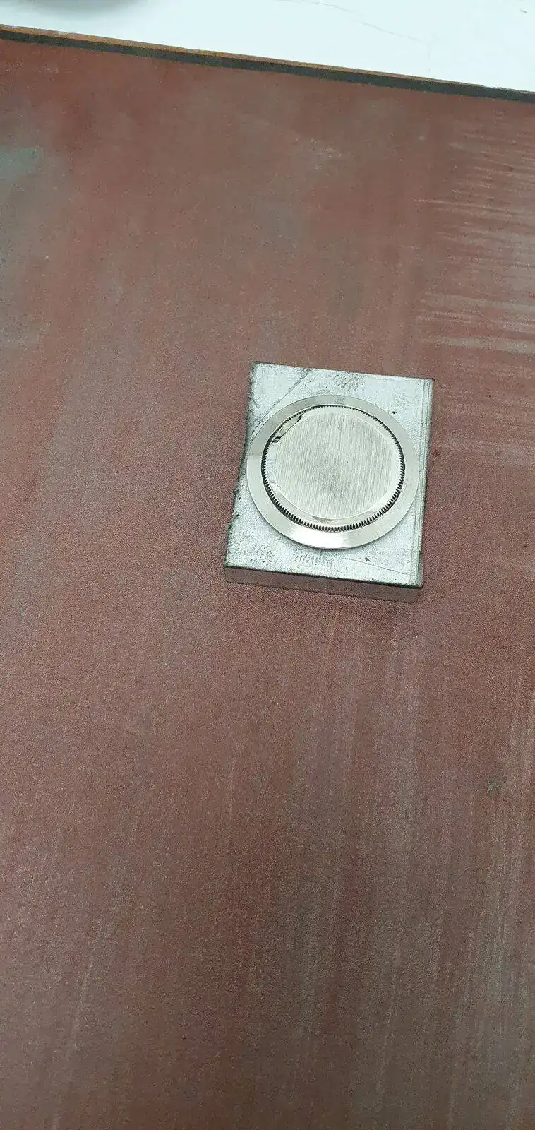

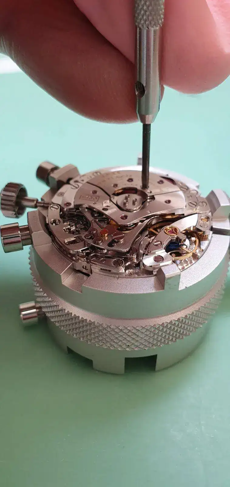

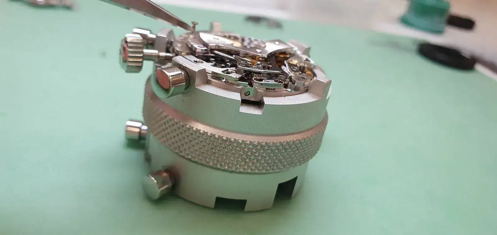

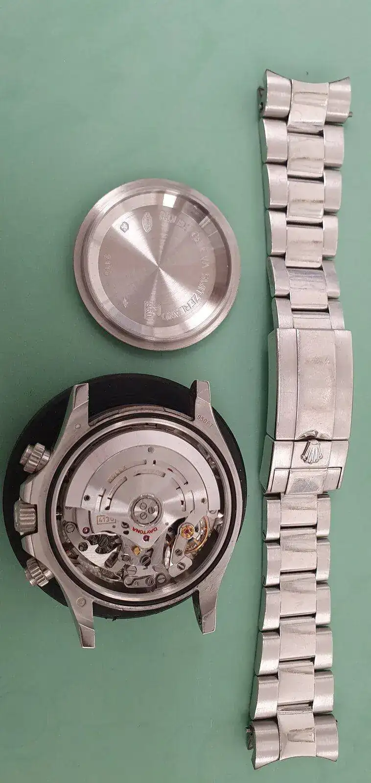

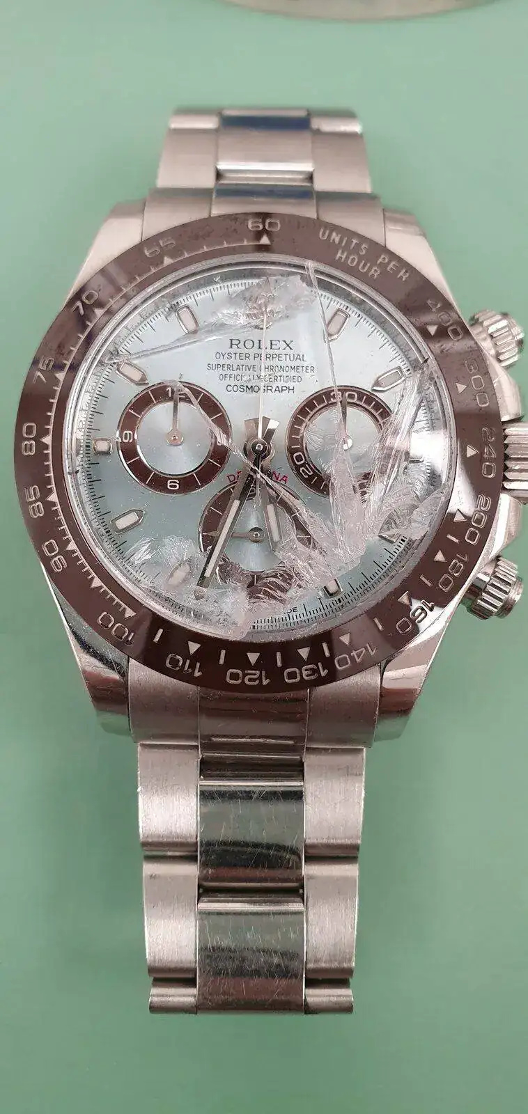

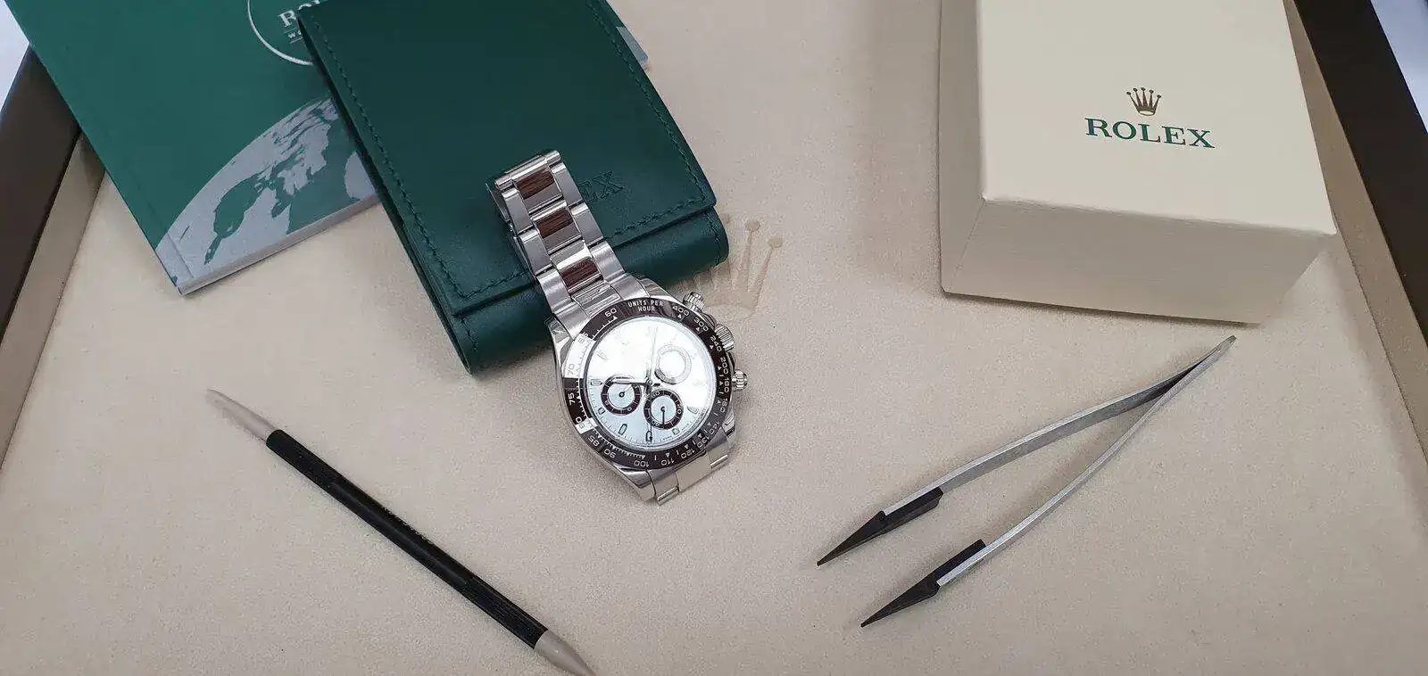

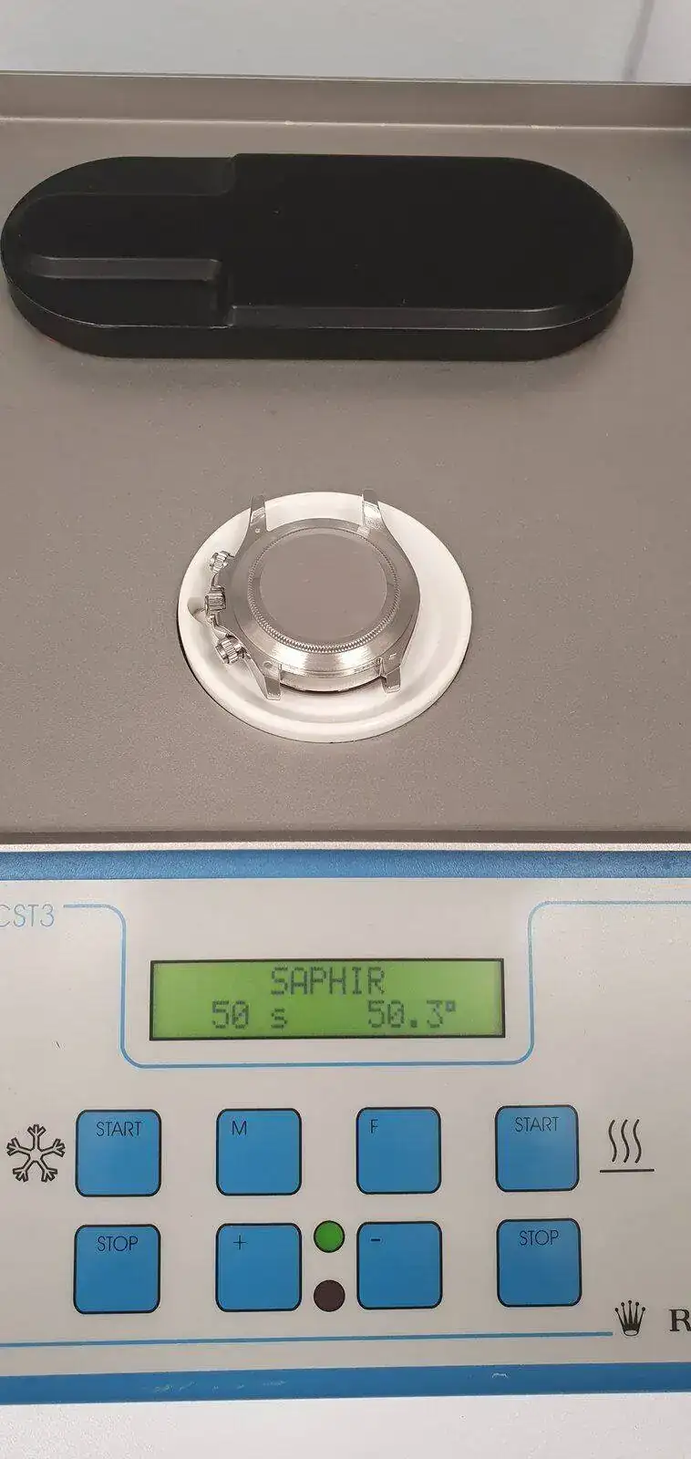

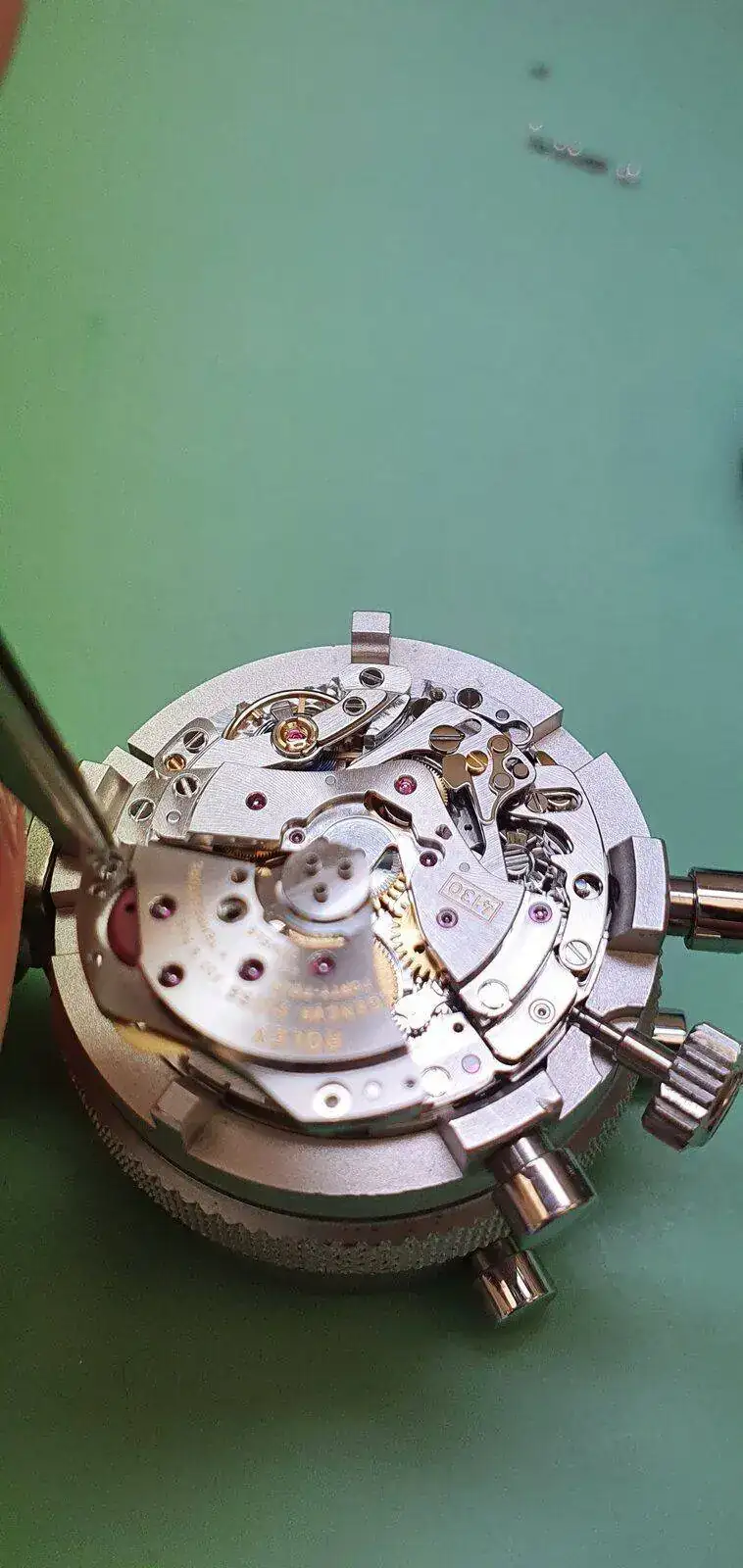

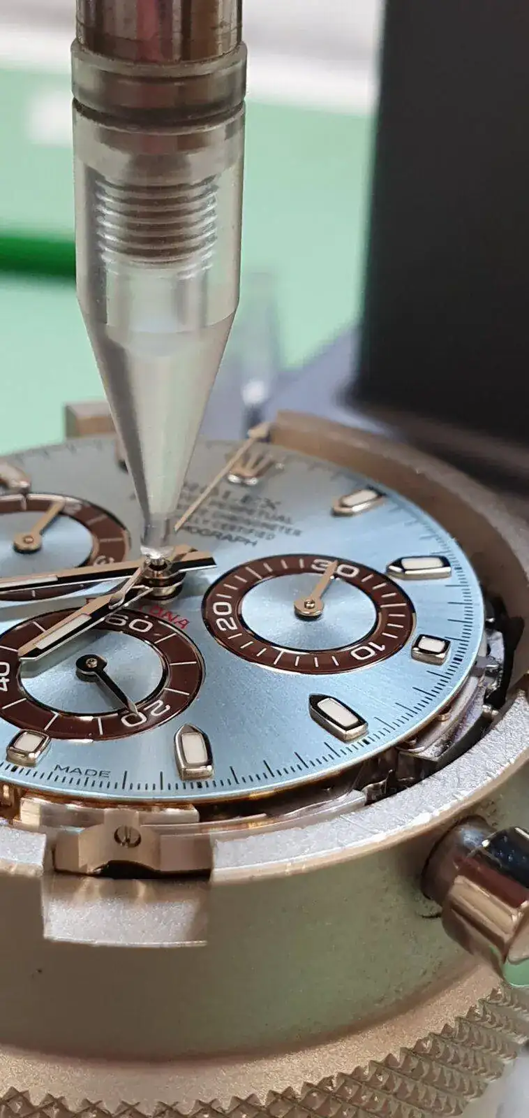

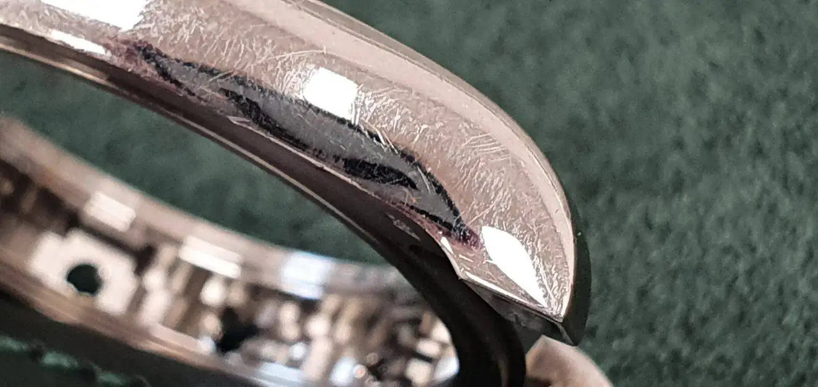

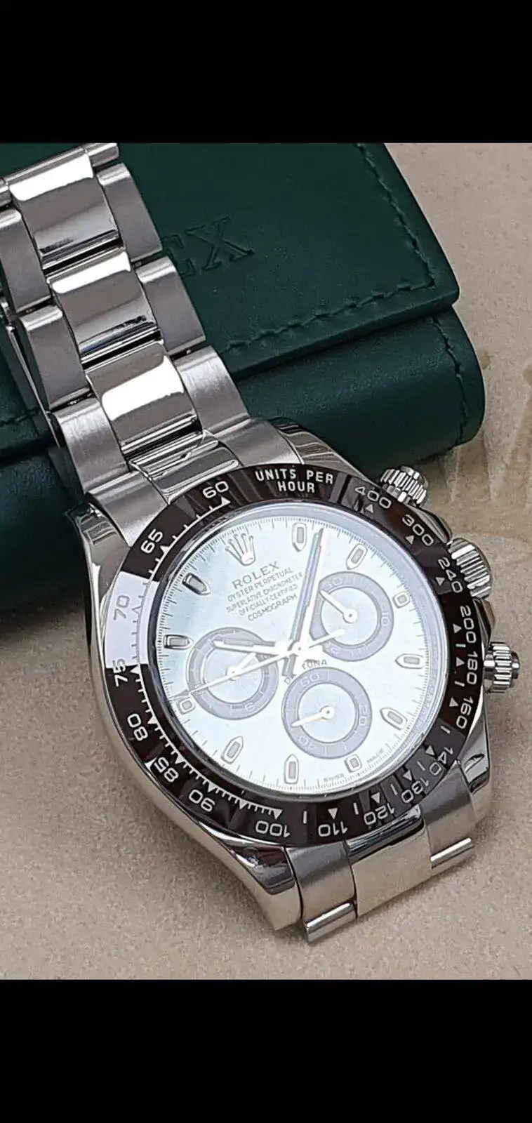

Vamos a bucear.....en este precioso Rolex 116506 de platino,
....aunque ahora no luce su mejor cara....

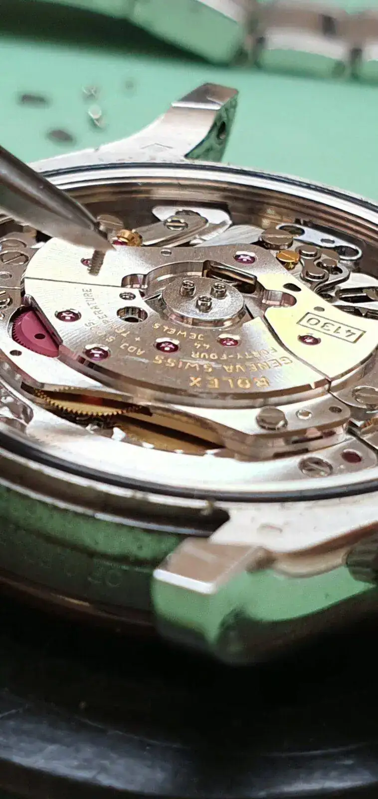

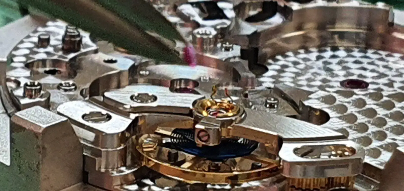

...precioso el movimiento del Daytona, los amortiguadores absorbierón el golpe sin problema, y el volante no rompió su eje..

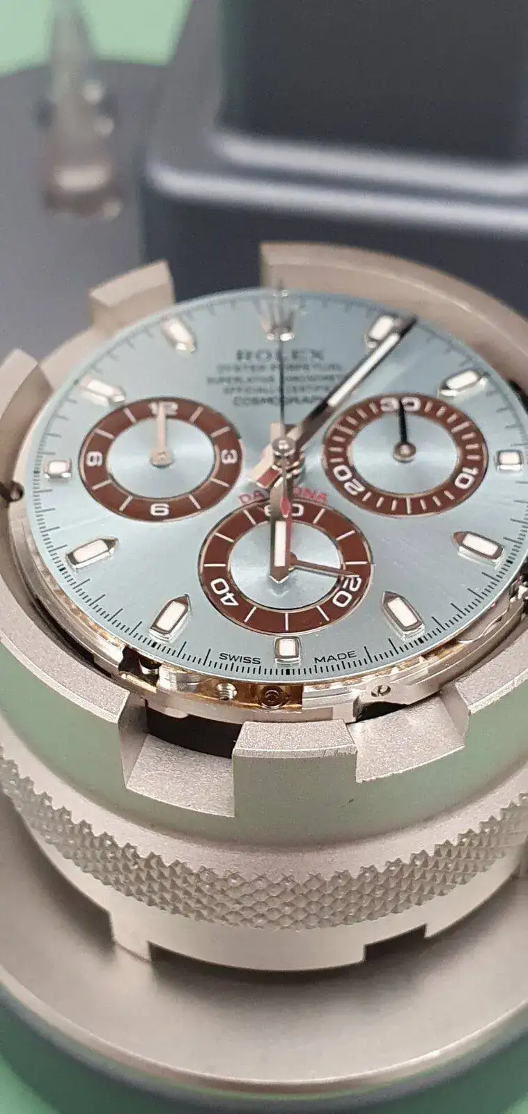

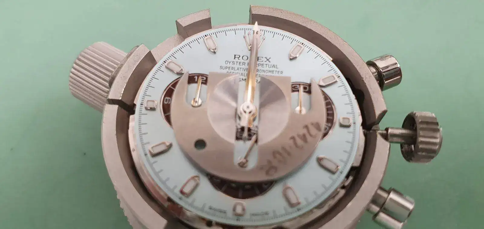

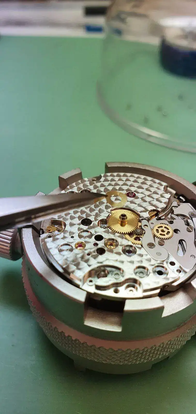

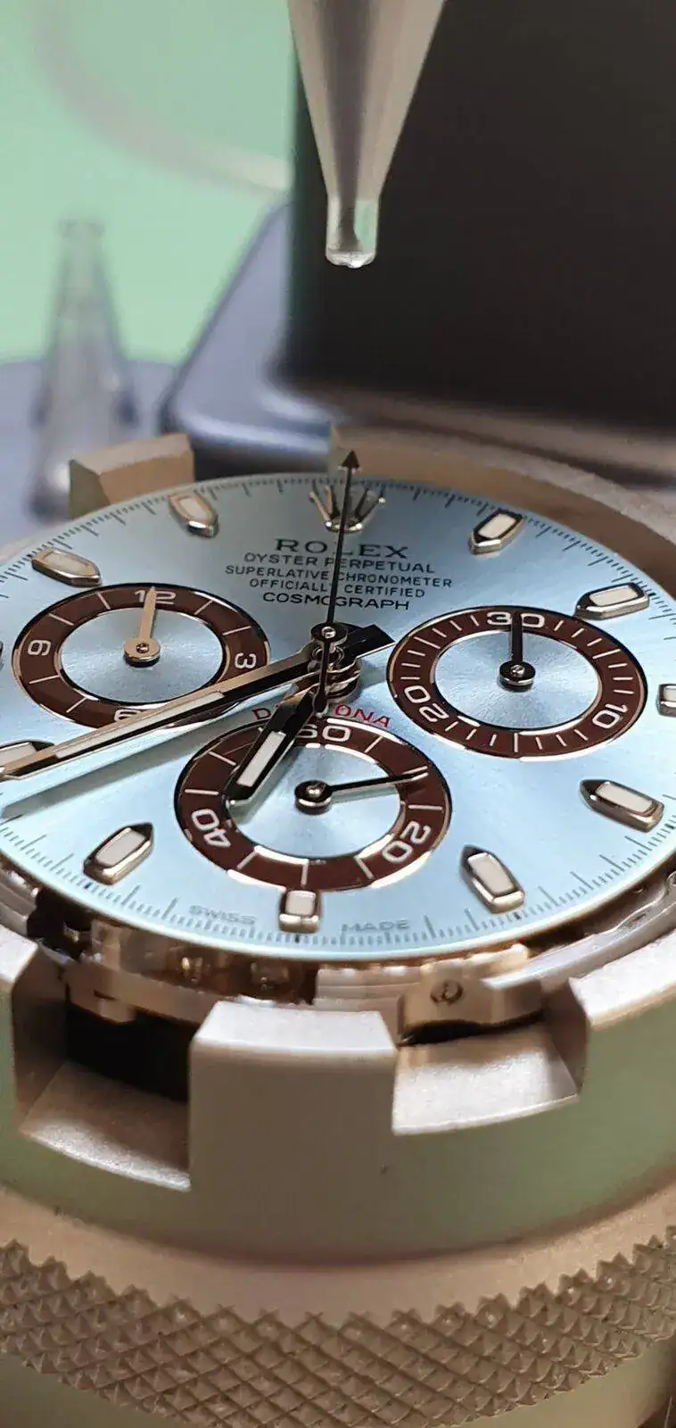

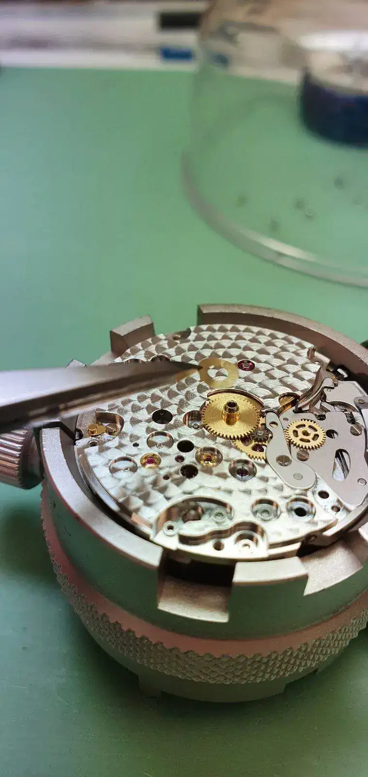

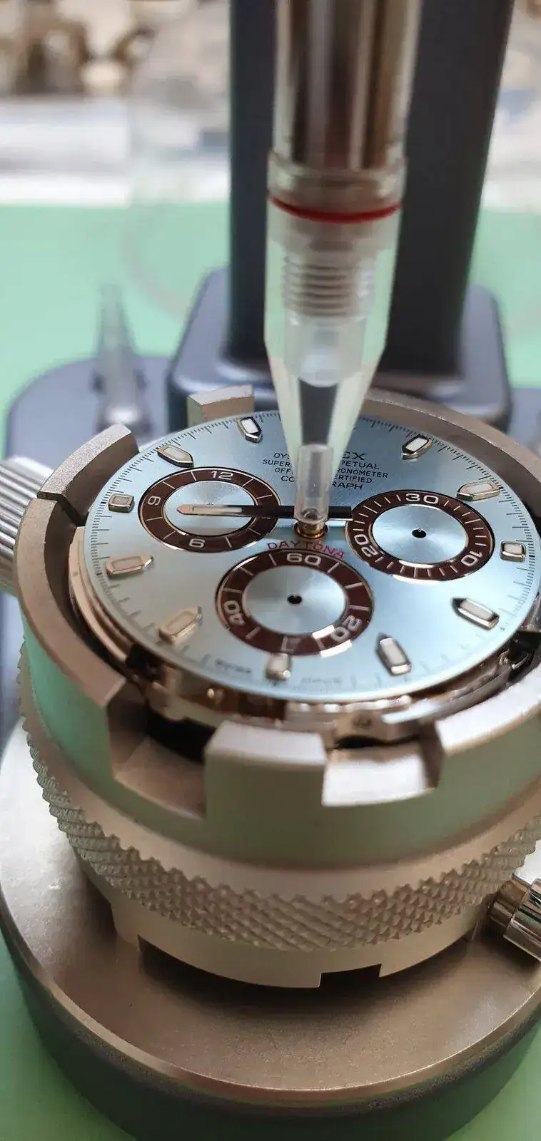

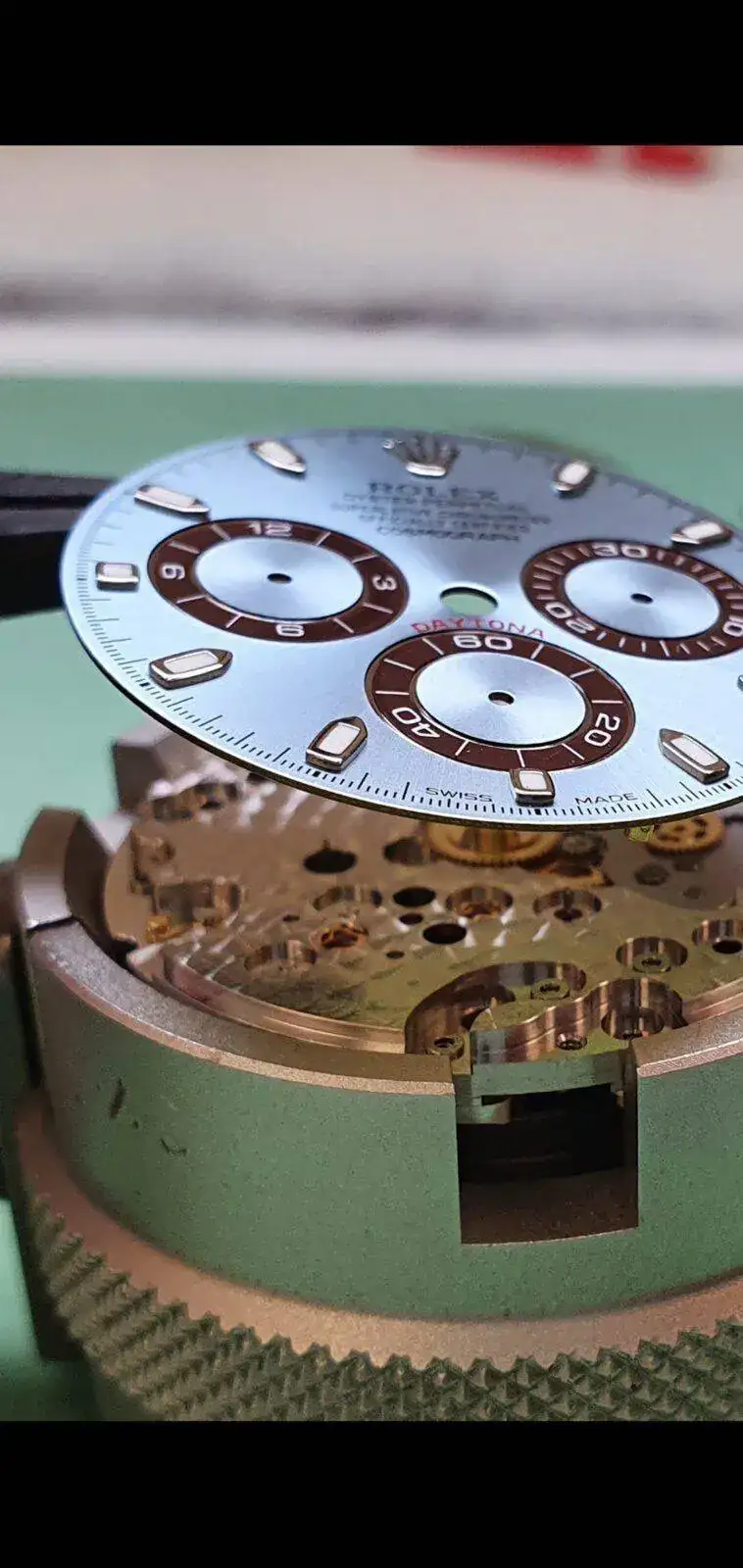

...despues de desmontar el módulo del automático llegamos a la esfera...

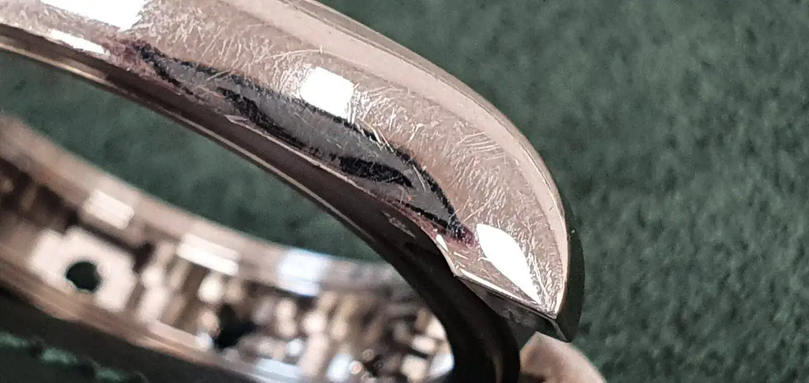

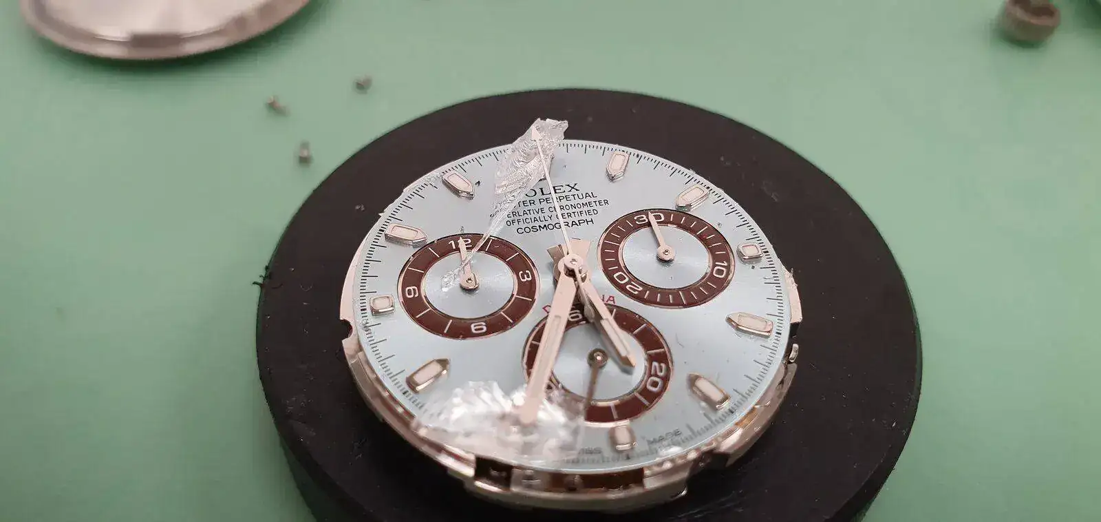

...y después de limpiar con mucho cuidado la esfera, sorprendentemente, esta perfecta, apenas se nota la rotura del cristal...

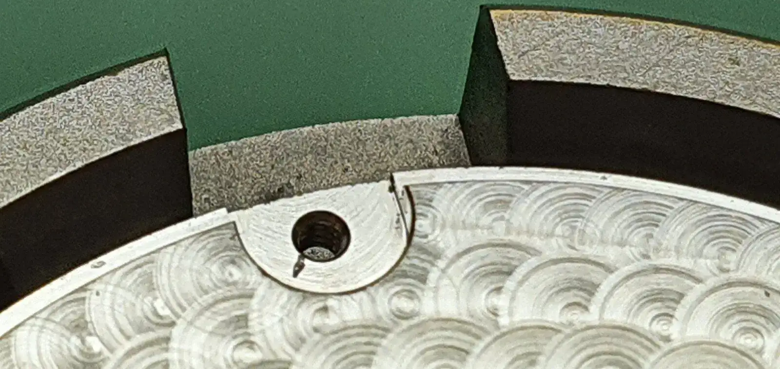

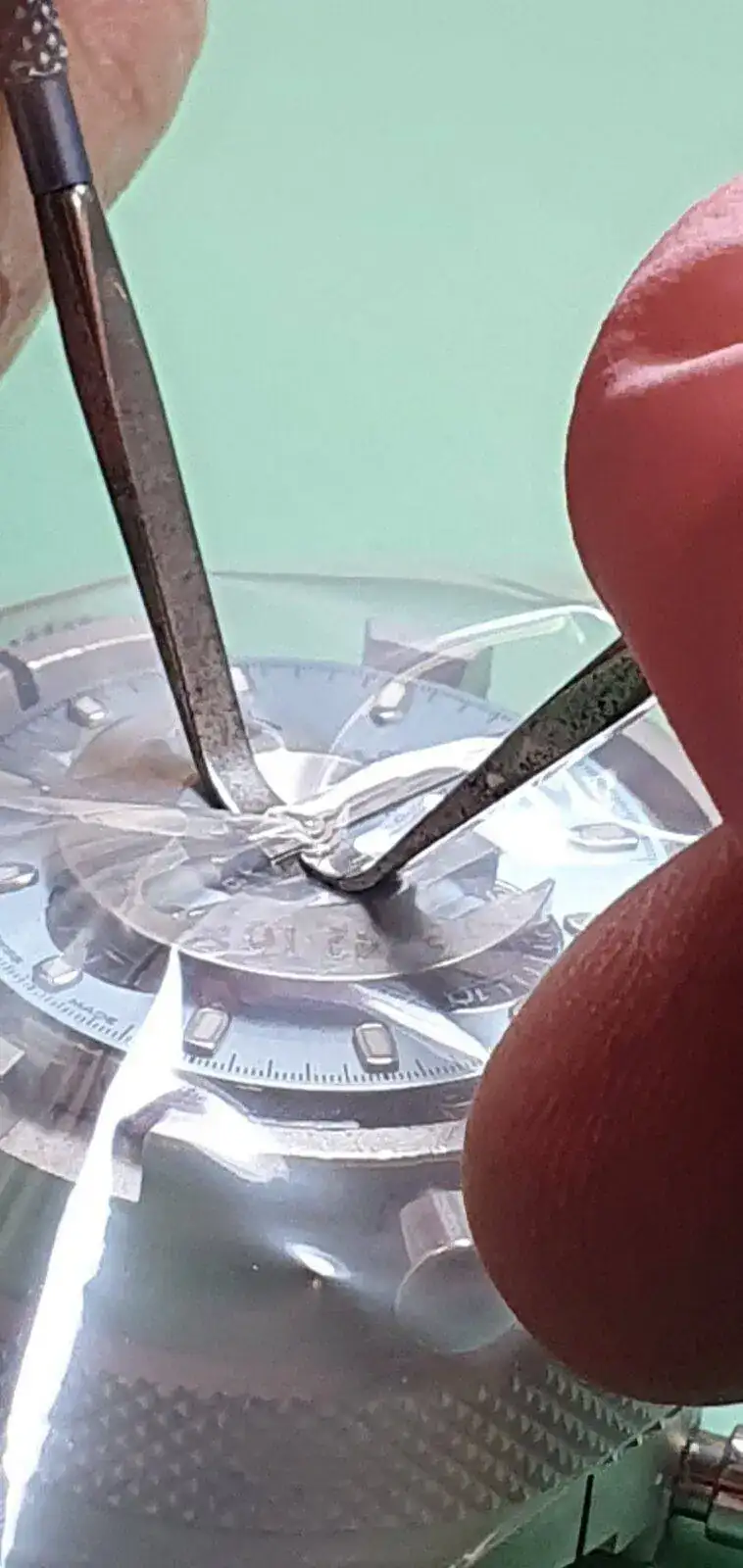

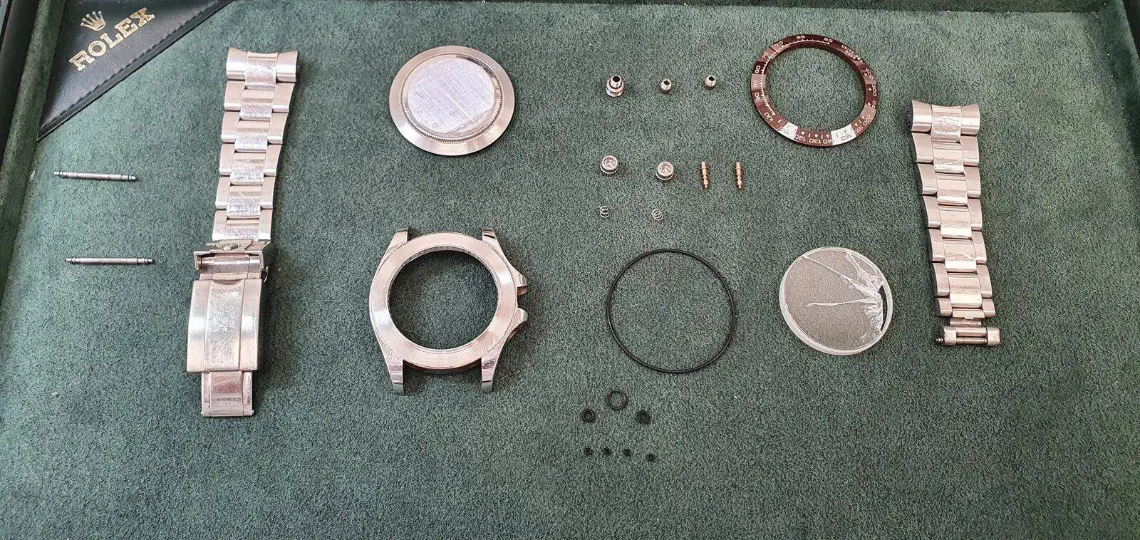

...algunos dicen, con cambiar el cristal sería suficiente, pero las astillas de cristal se cuelan en la maquina y lo pueden hacer parar en cualquier momento, y provocar daños en los finos dientes de las ruedas...
...y como se puede ver, hay pequeñas astillas de cristal...

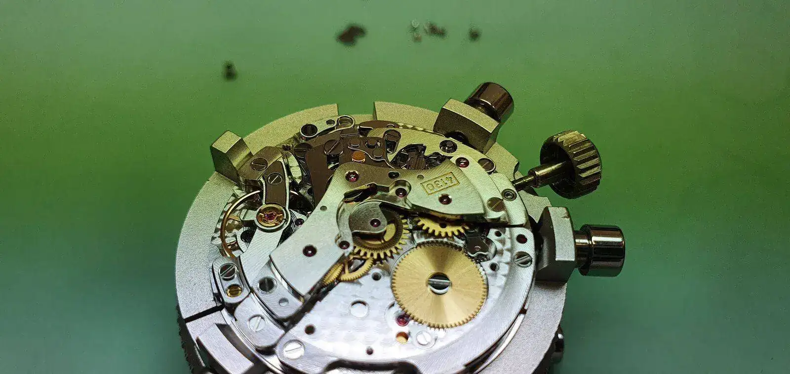

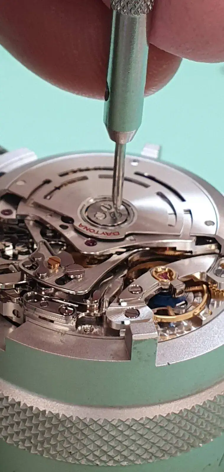

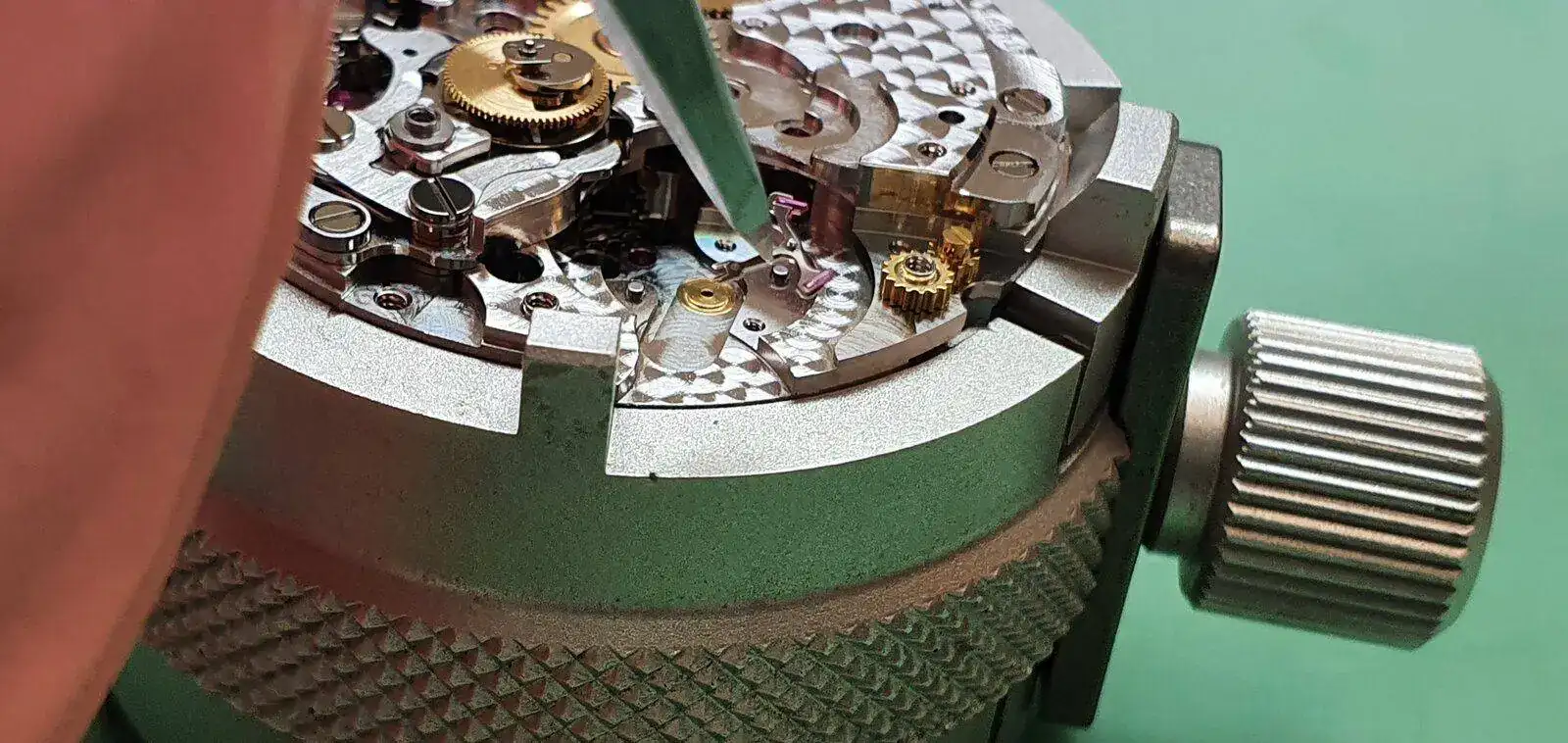

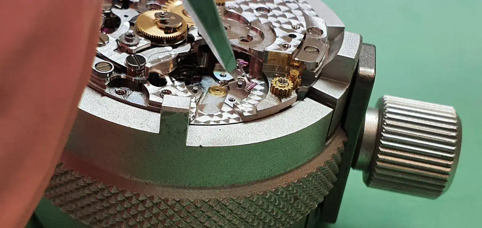

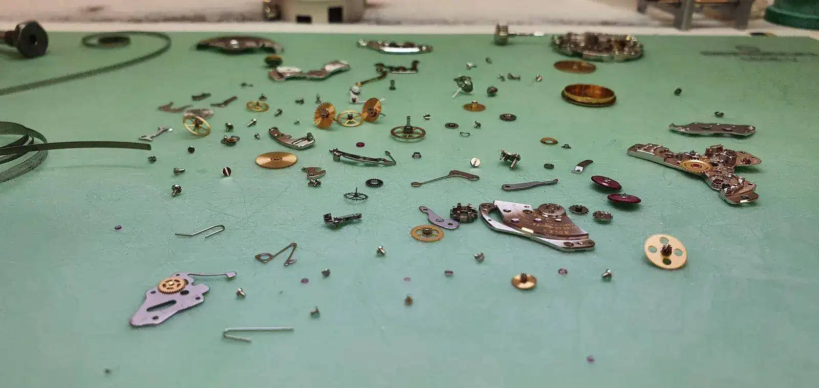

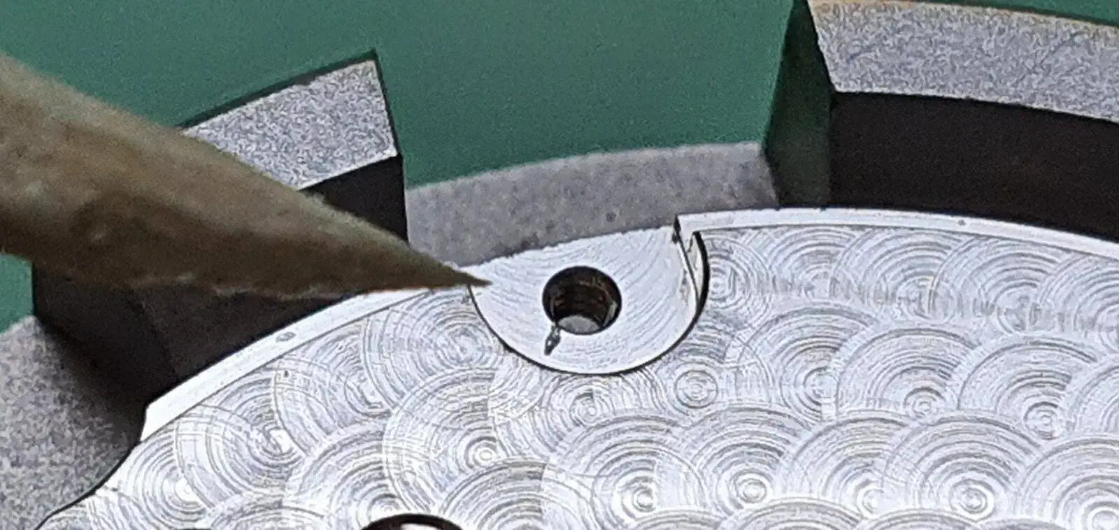

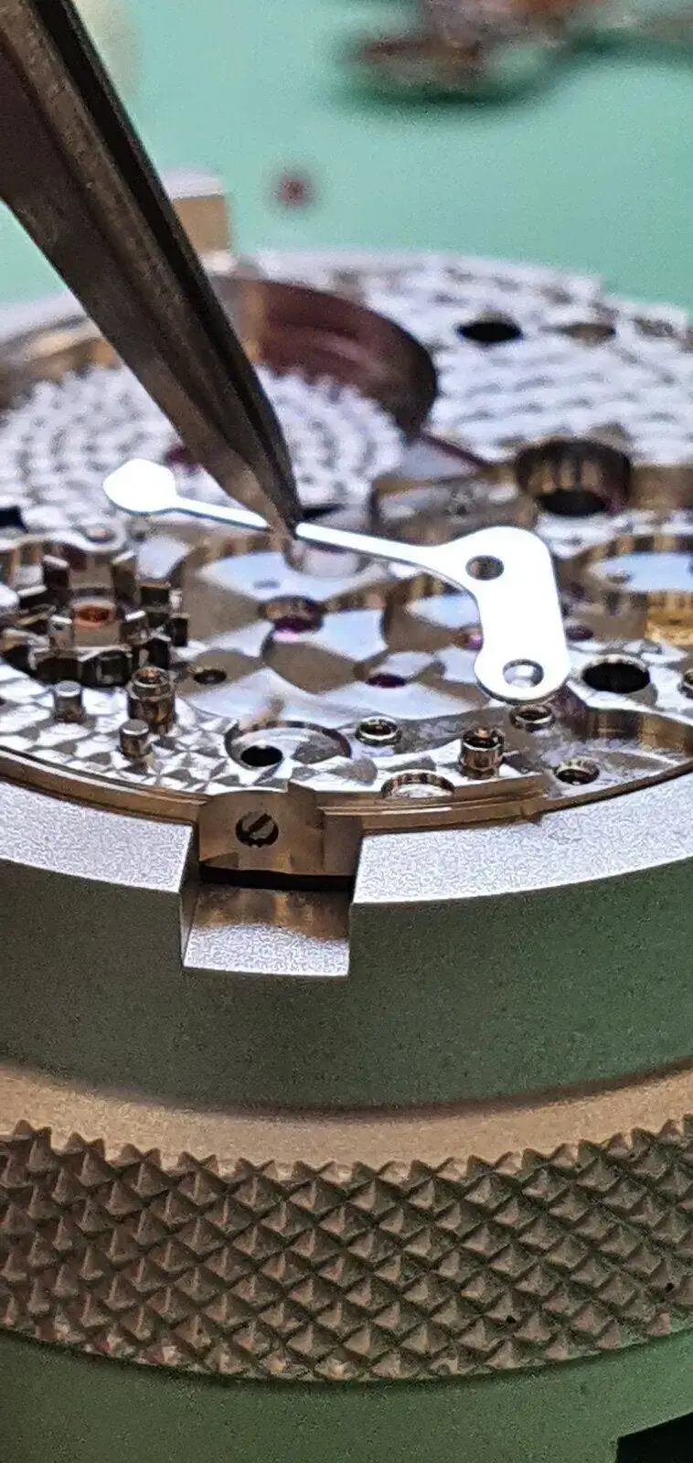

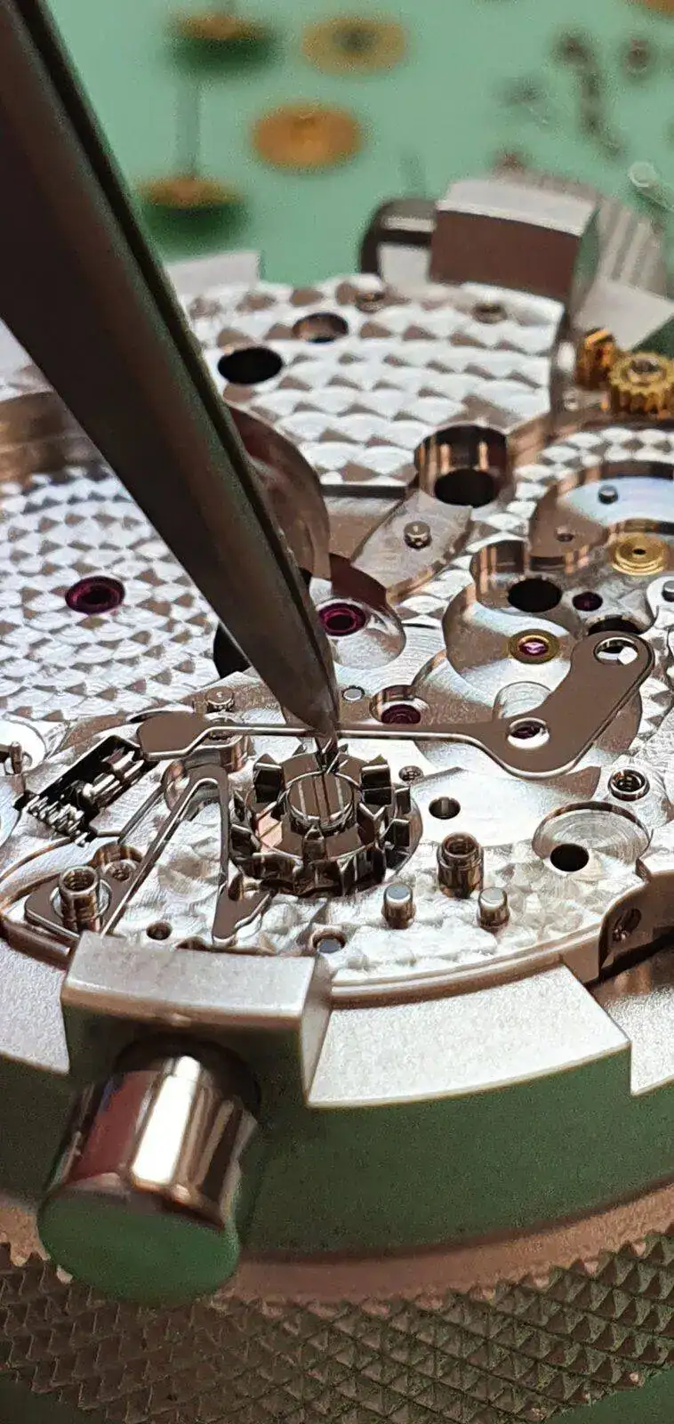

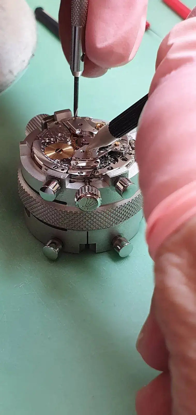

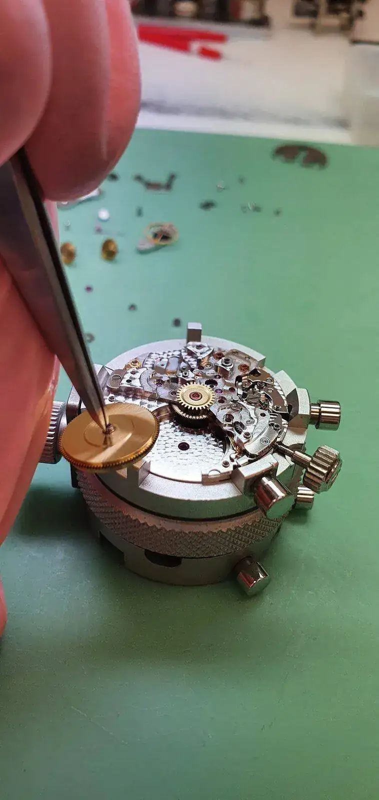

...lo primero es un prelavado, y seguidamente desmontar, analizar, y corregir, hay que ver todas todas las piezas con lupa controlar los juegos de altura, ver podesibles desgastes y posibles daños que pudieran crear las astillas de cristal....
...desmontar, analizar...

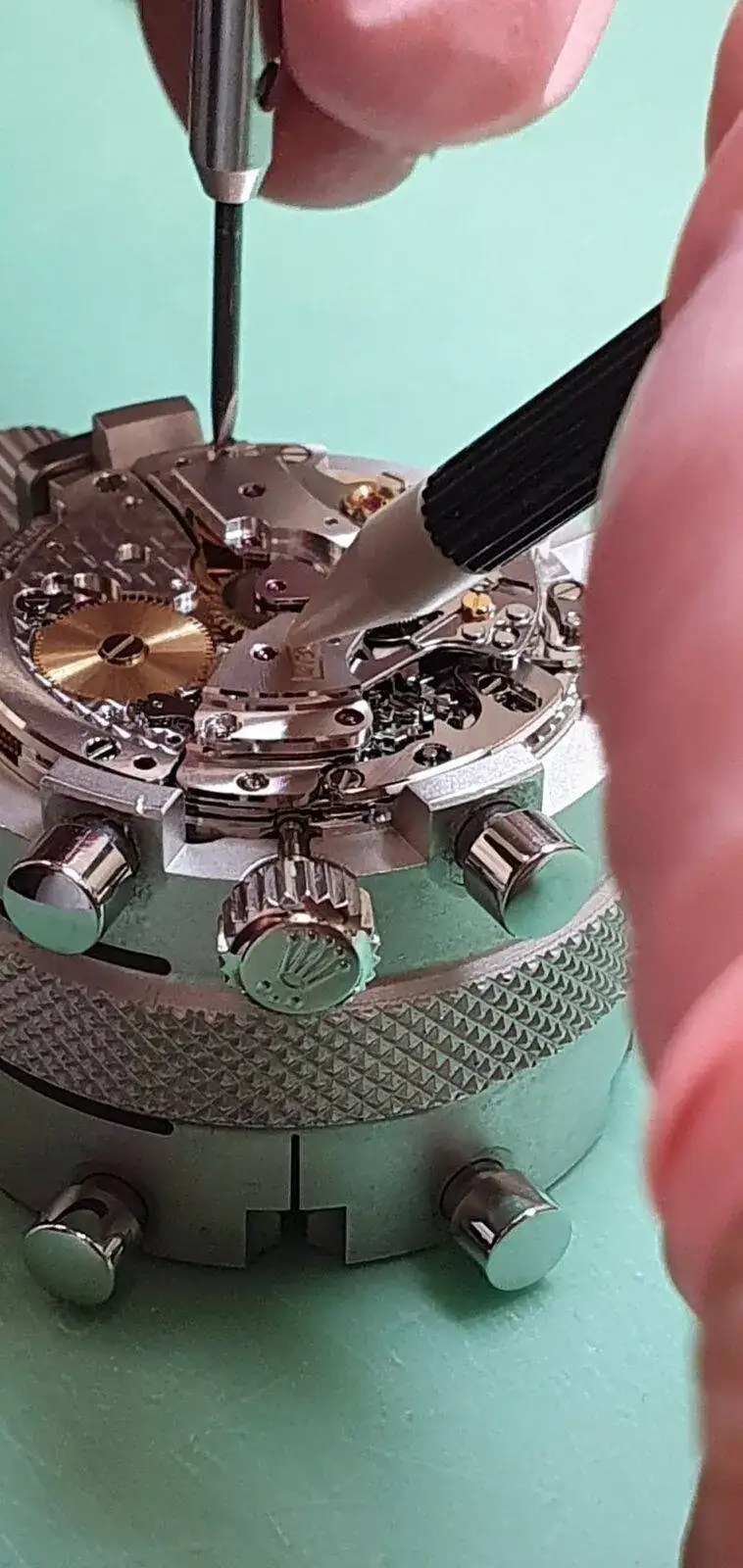

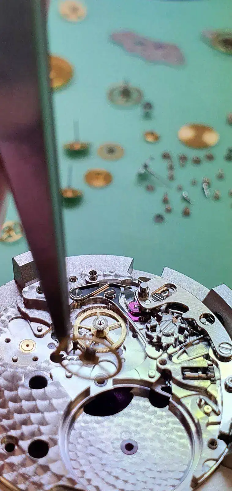

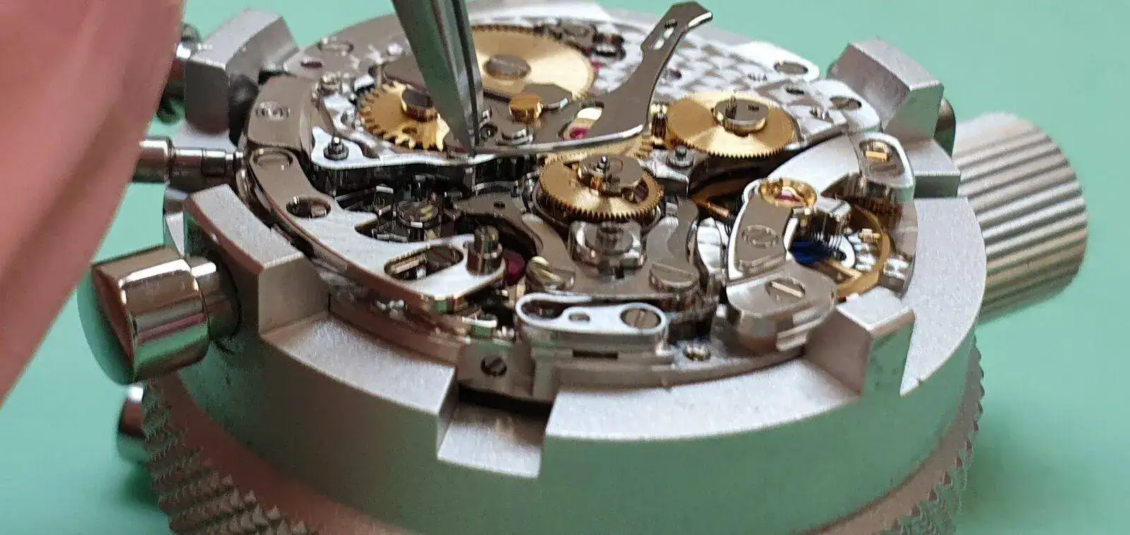

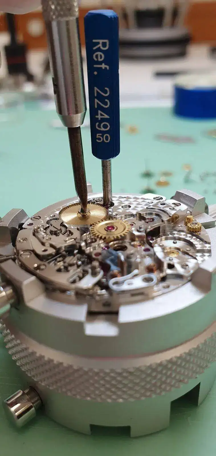

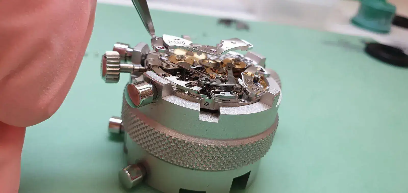

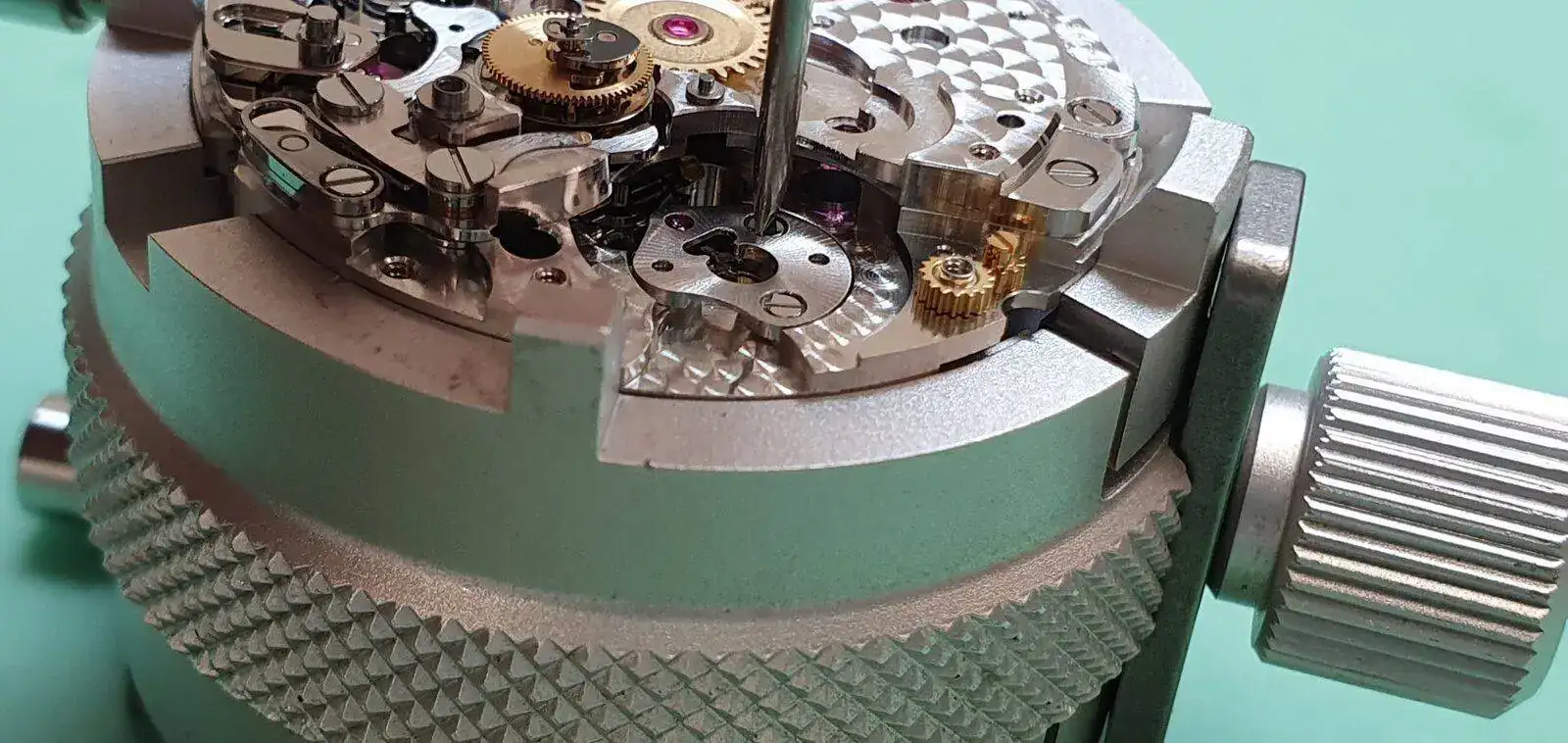

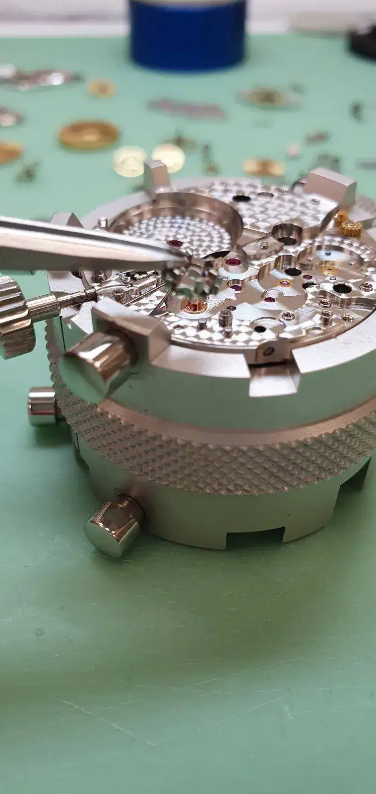

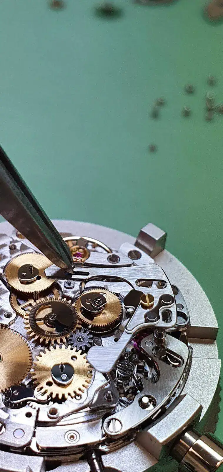

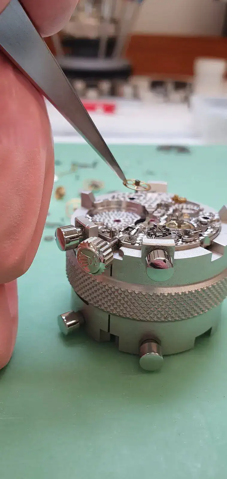

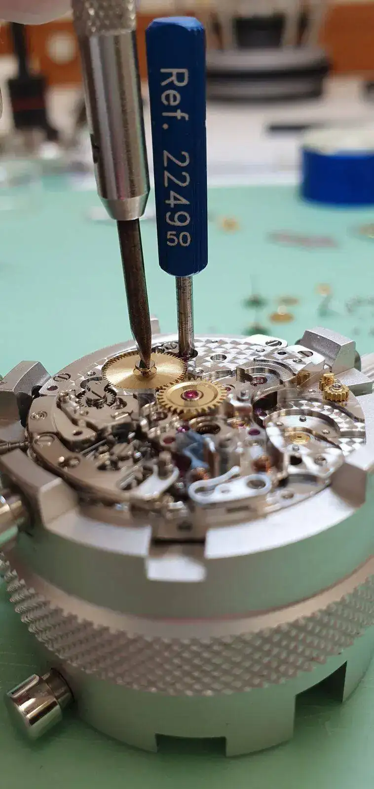

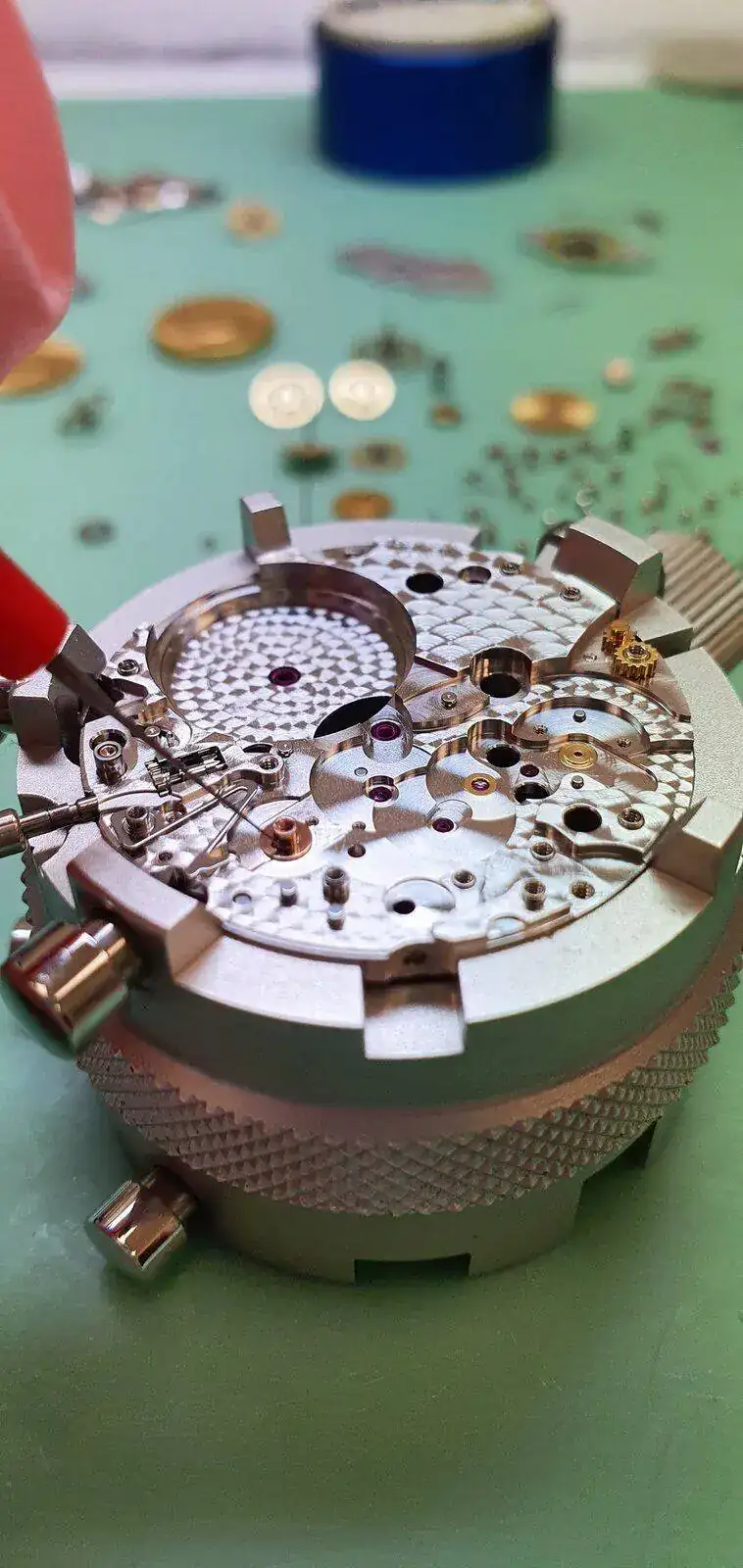

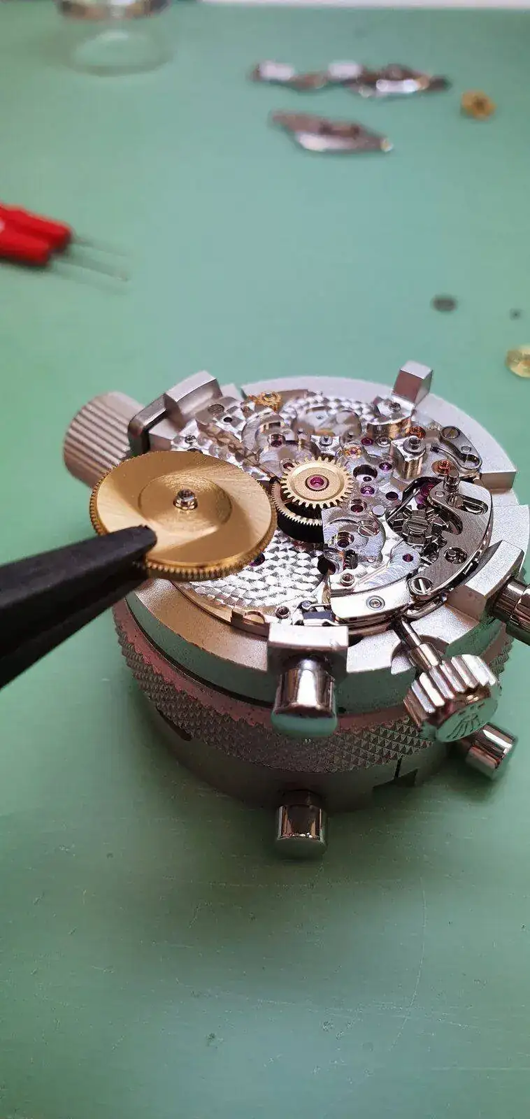

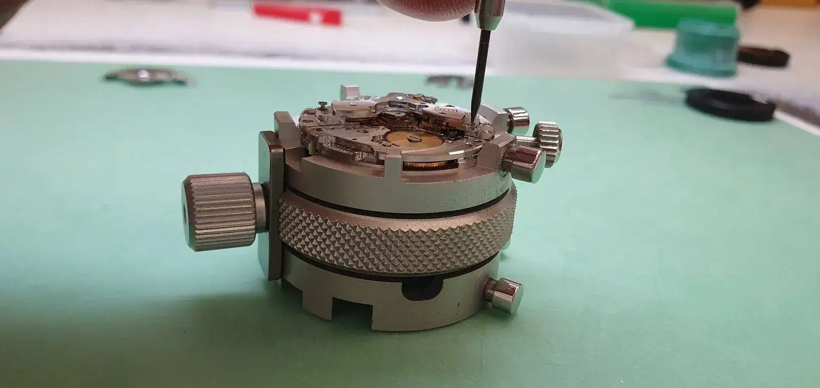

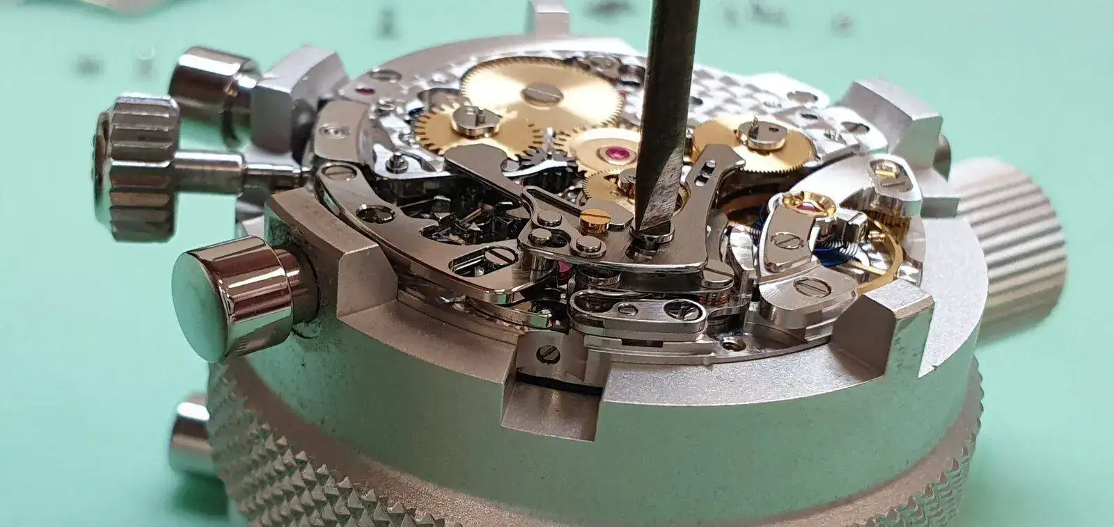

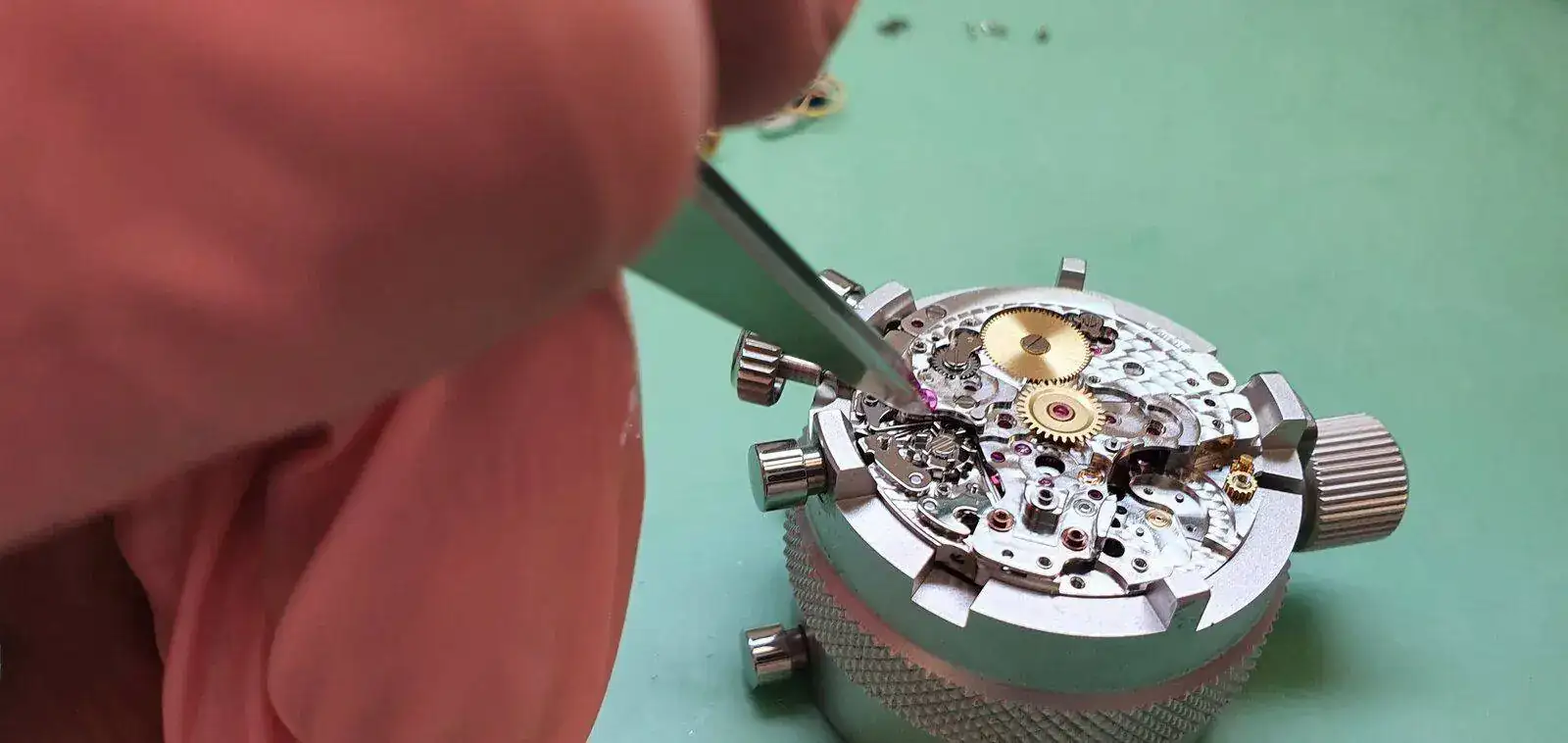

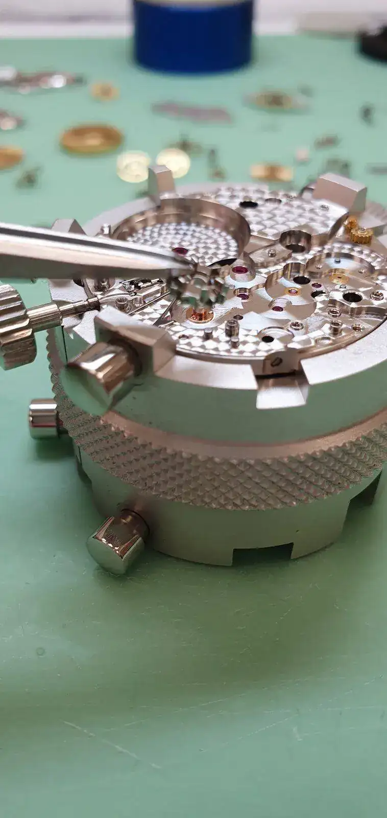

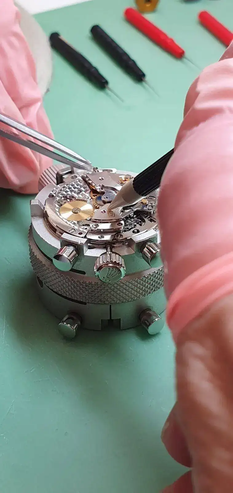

...y poco a poco vamos buceando en la profundidad del movimiento...

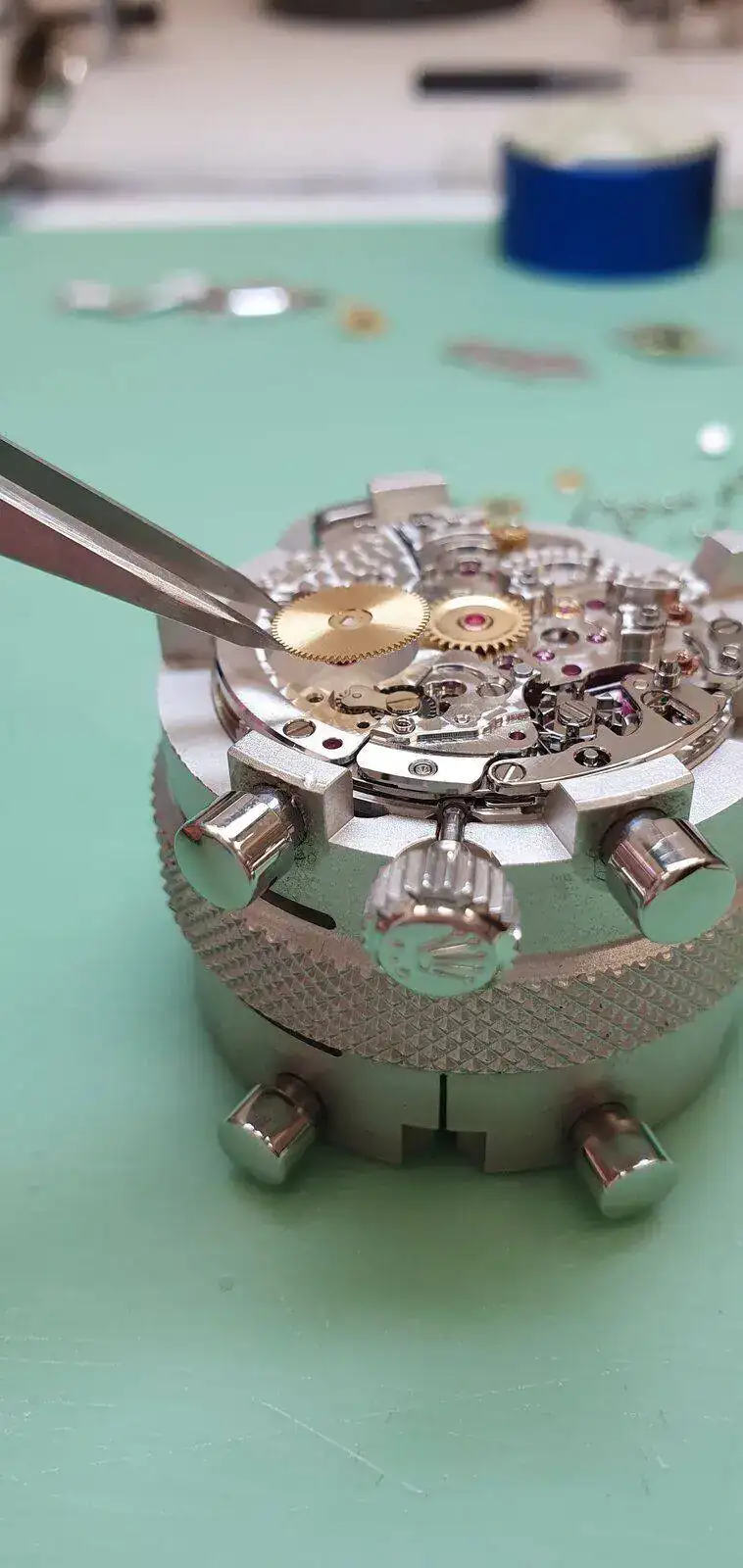

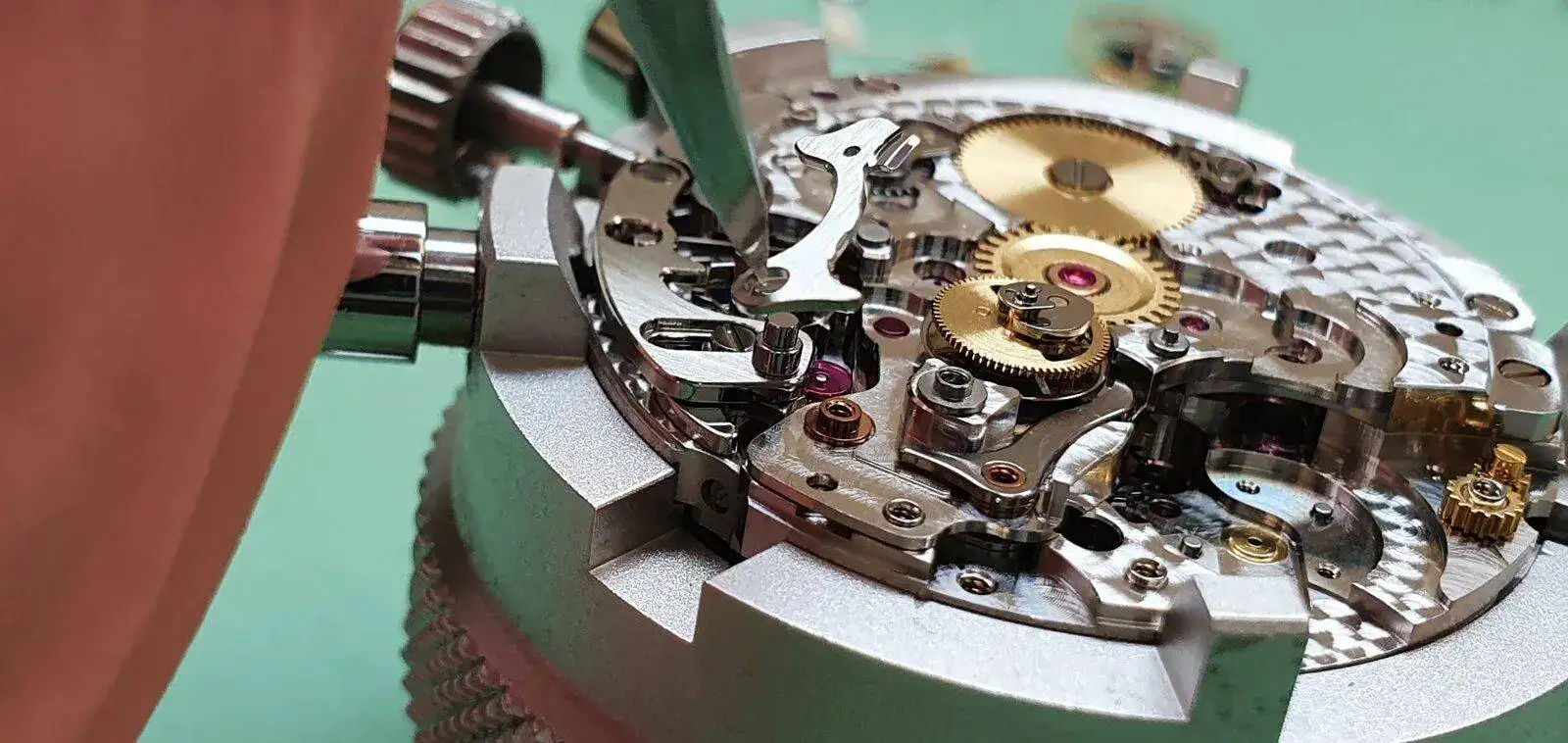

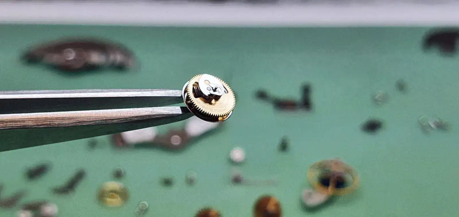

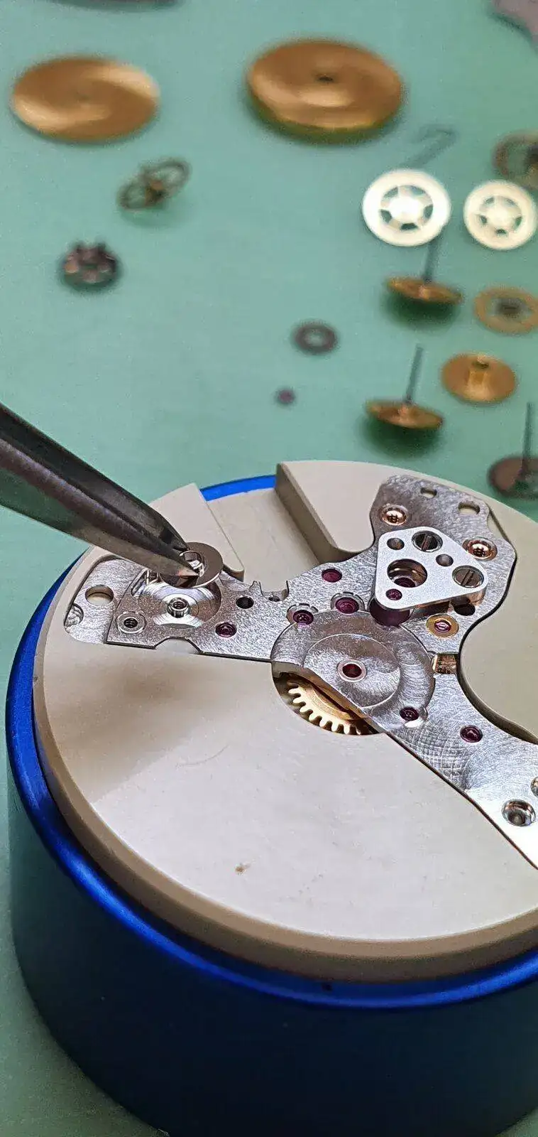

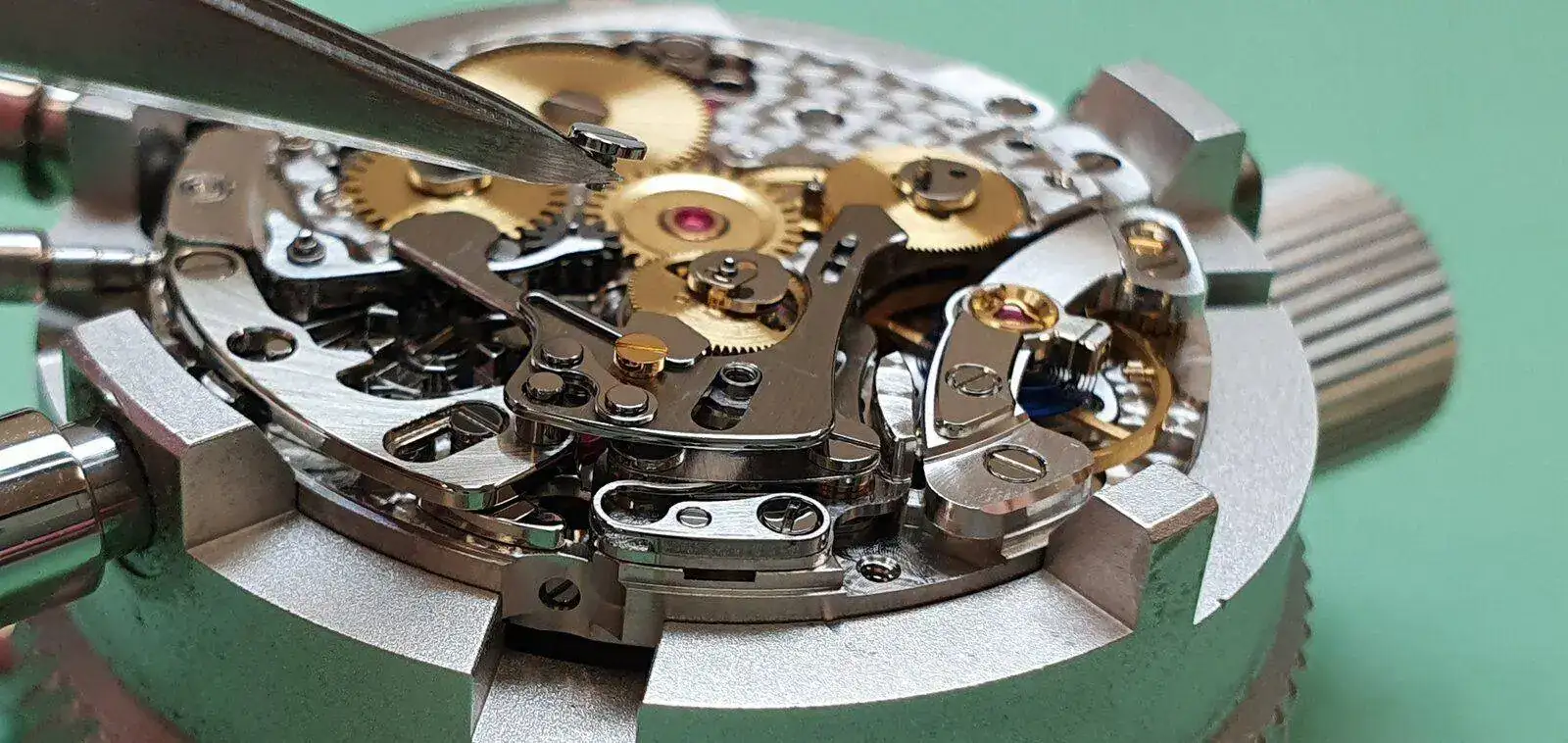

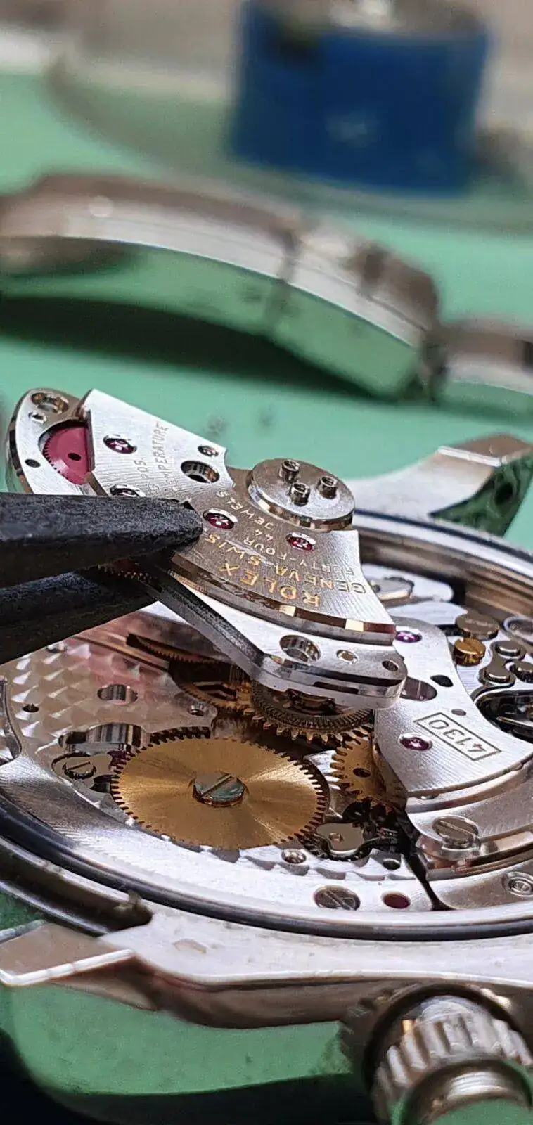

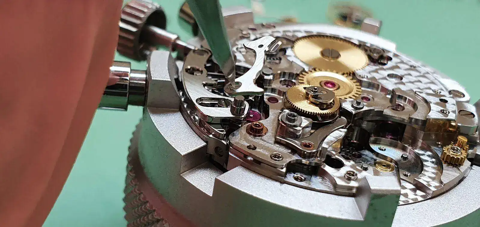

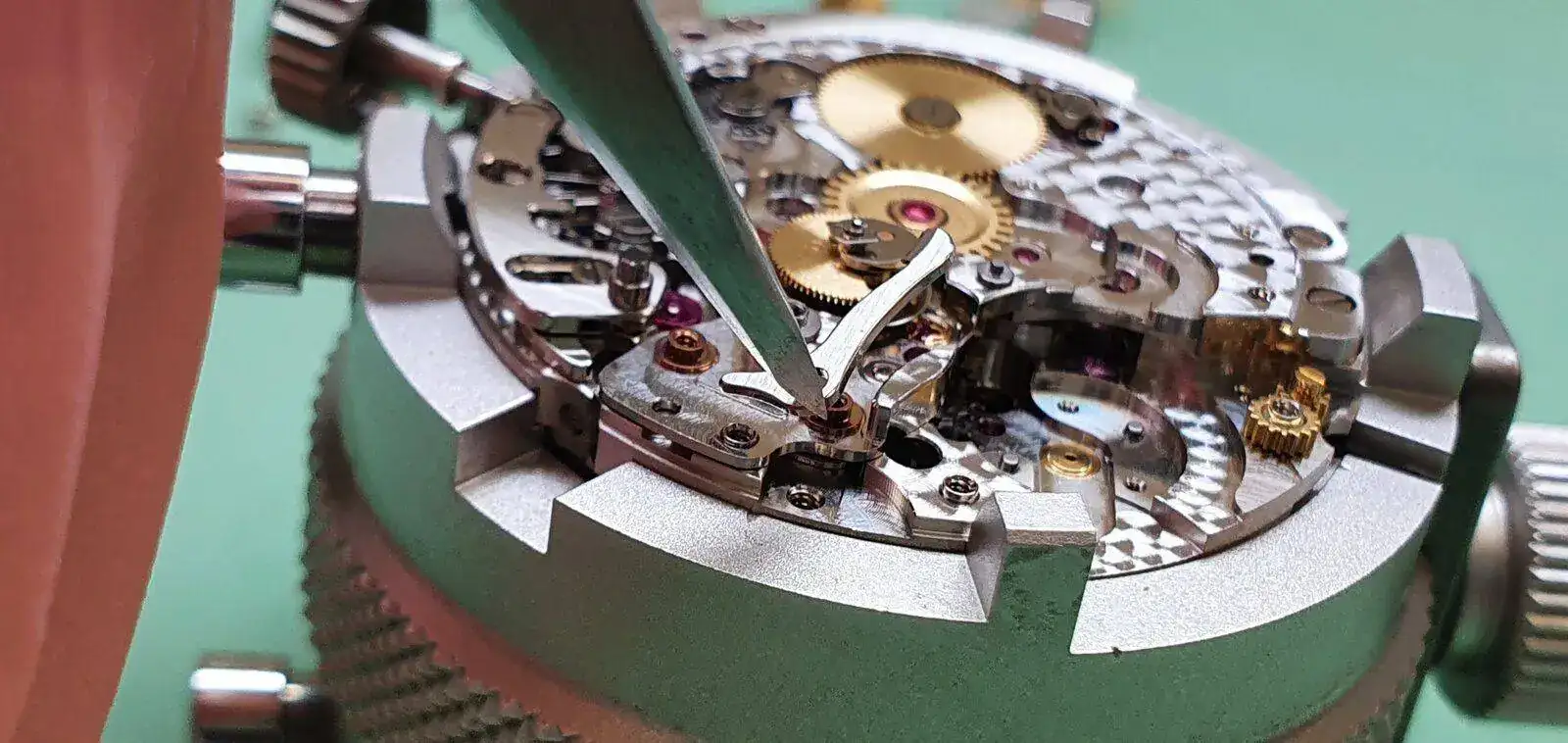

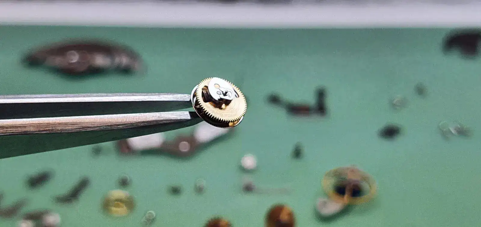

..pinzas del embrague...y rueda de embrage

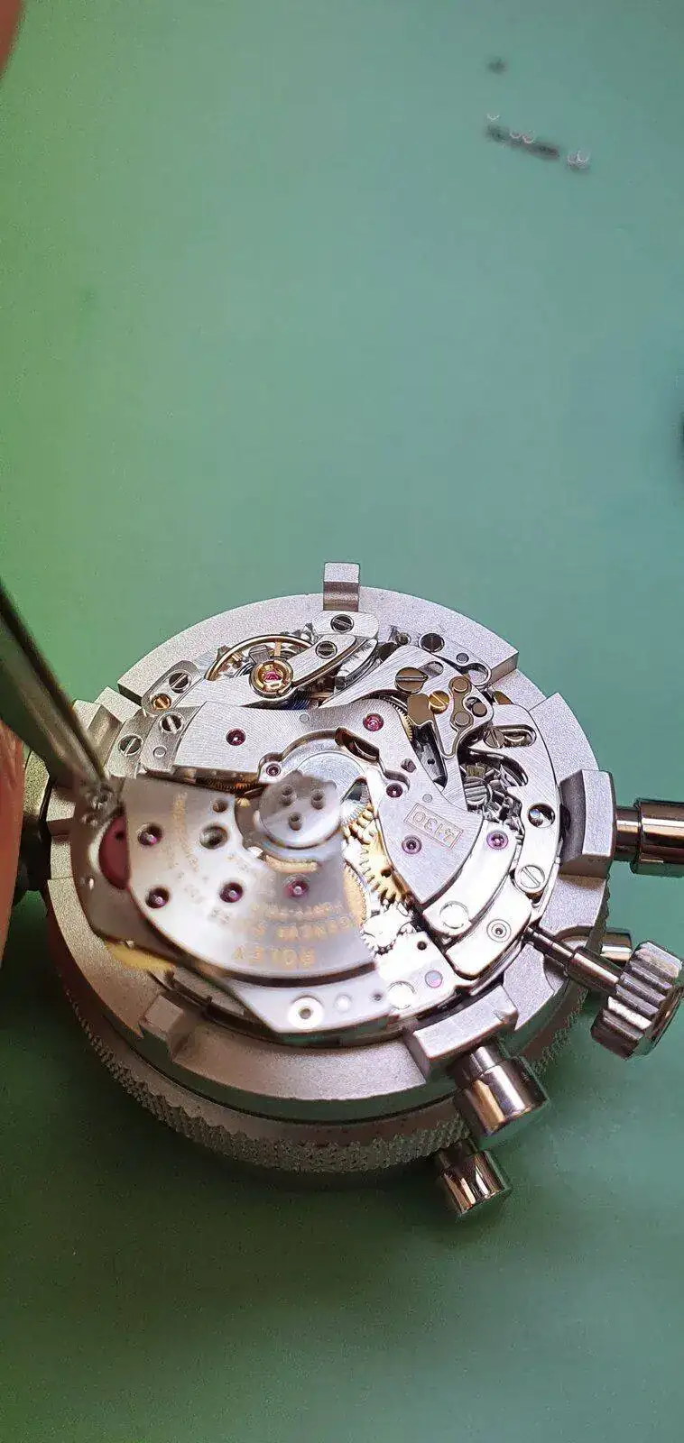

...y seguimos desmontado y analizado...

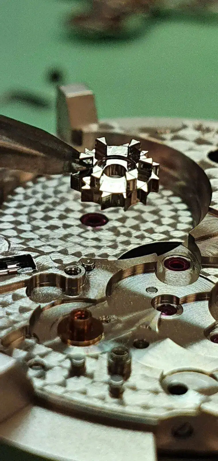

...la rueda de pilares...

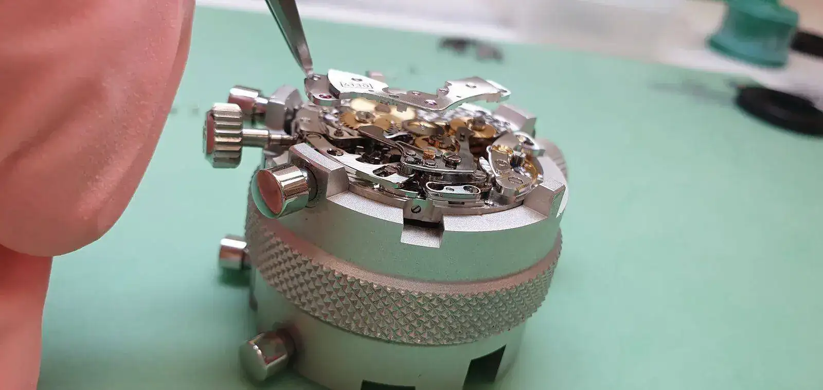

..abrimos amortiguadores y desmontamos chatones

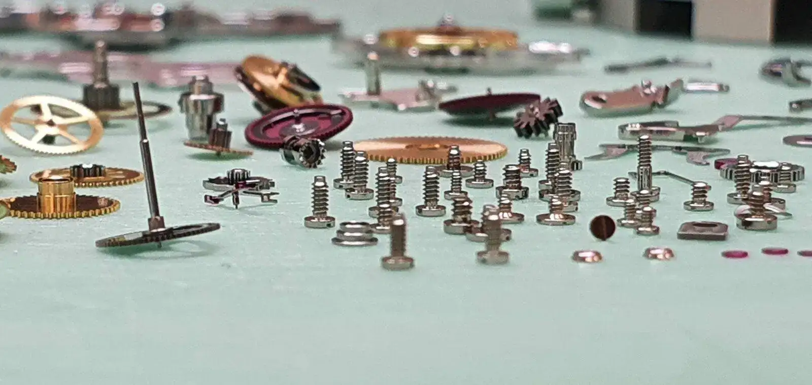

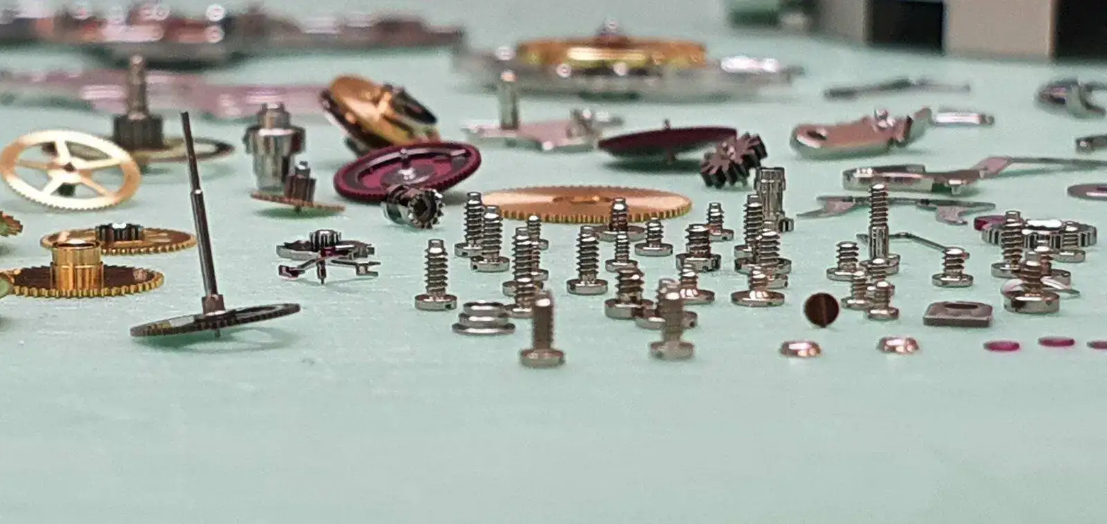

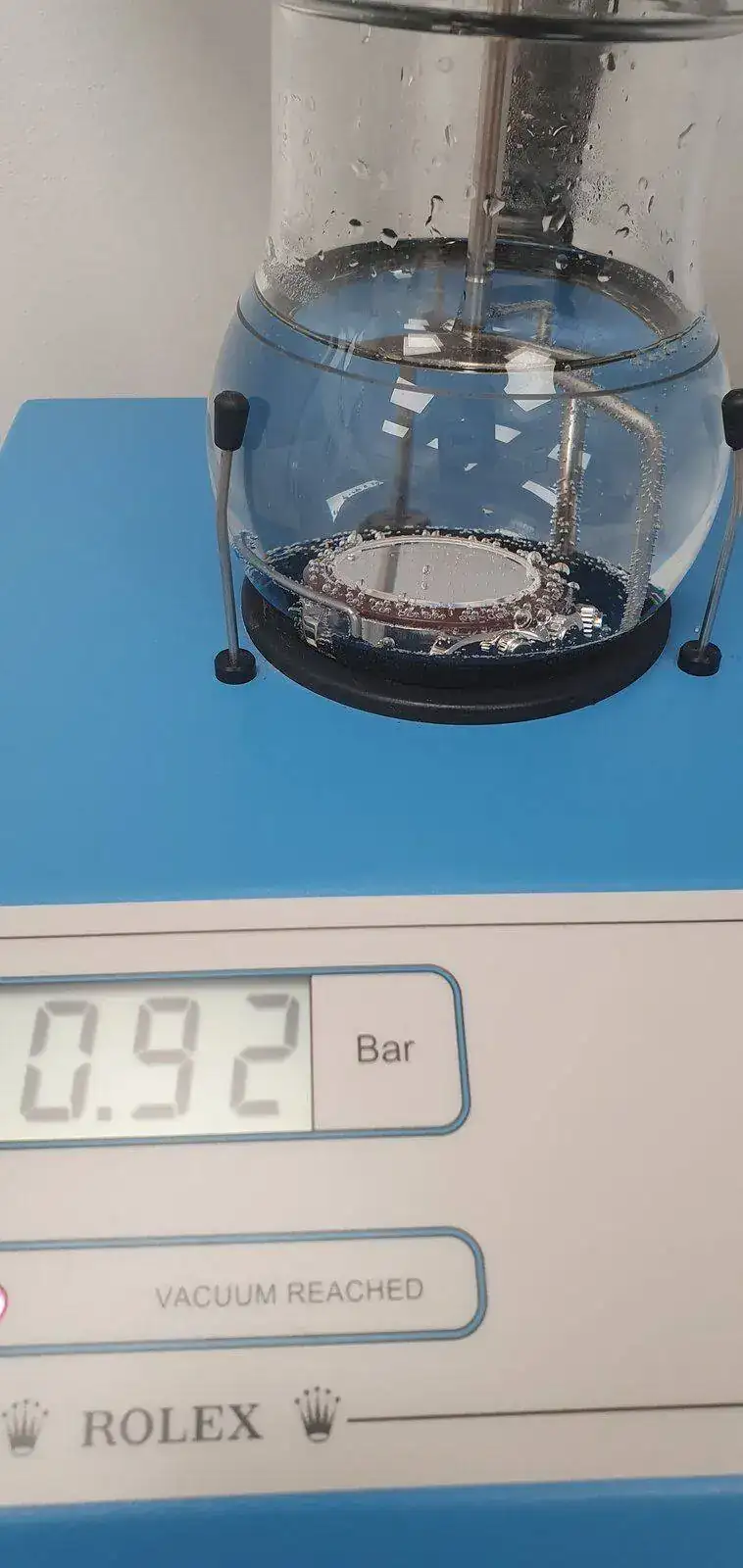

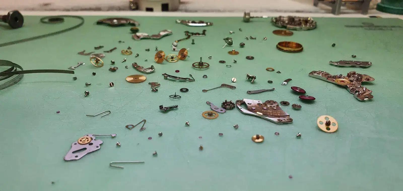

....y una vez todo desmontado, analizado, corregido todos los defectos, ajustado juegos de altura, centrado de espiral, y sustituido piezas gastadas, se procede a un segundo lavado todo desmontado

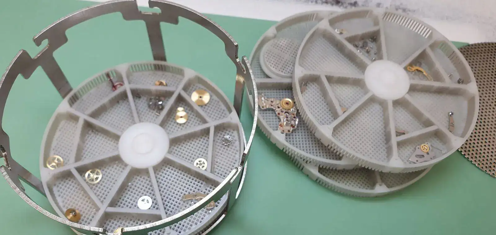

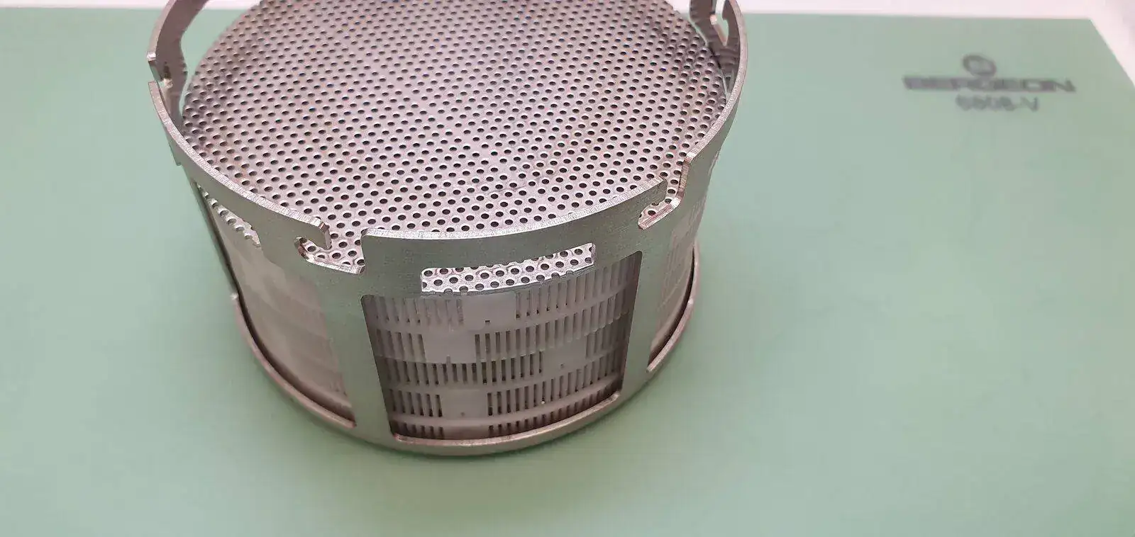

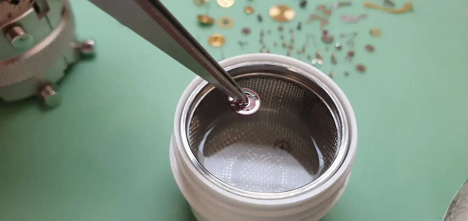

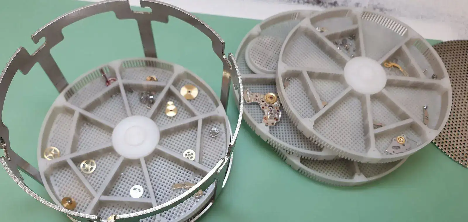

...y ahora dejamos a la lavadora hacer su trabajo....

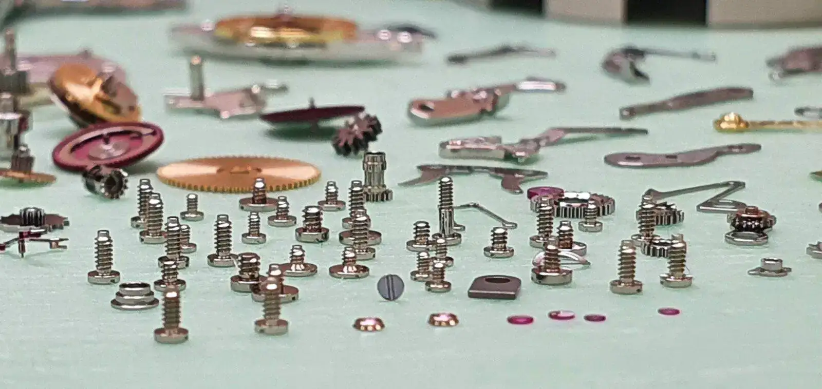

...ya está de vuelta, una vez todo limpio, se observa la limpieza de todas las piezas, y se empieza a montar y aceitar, se empieza por epilamar , y montar y aceitar las piedras de volante y escape...

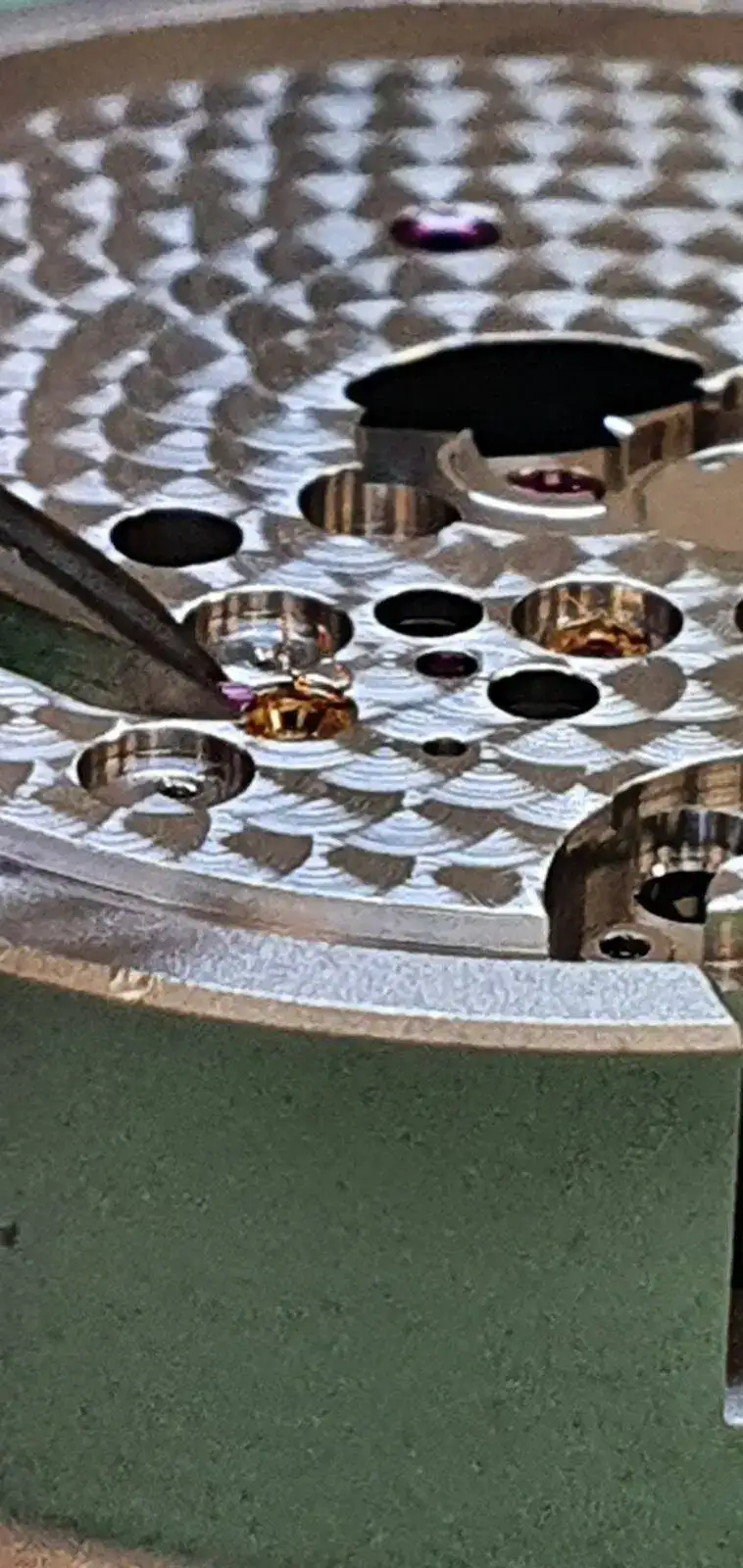

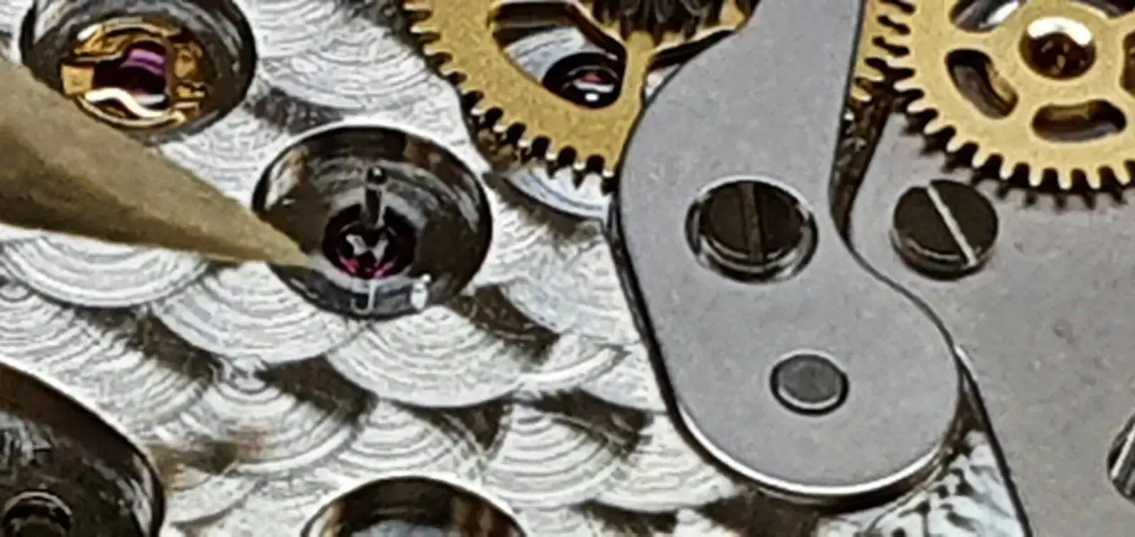

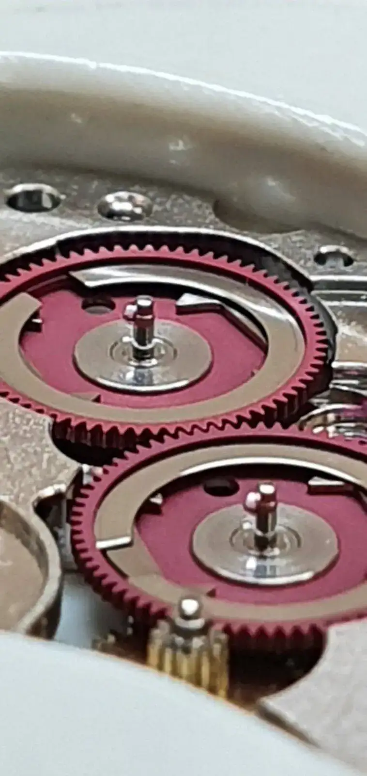

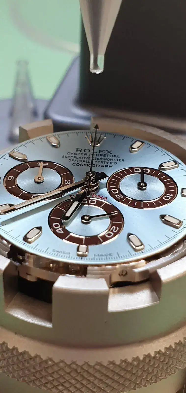

..baño de epilame...

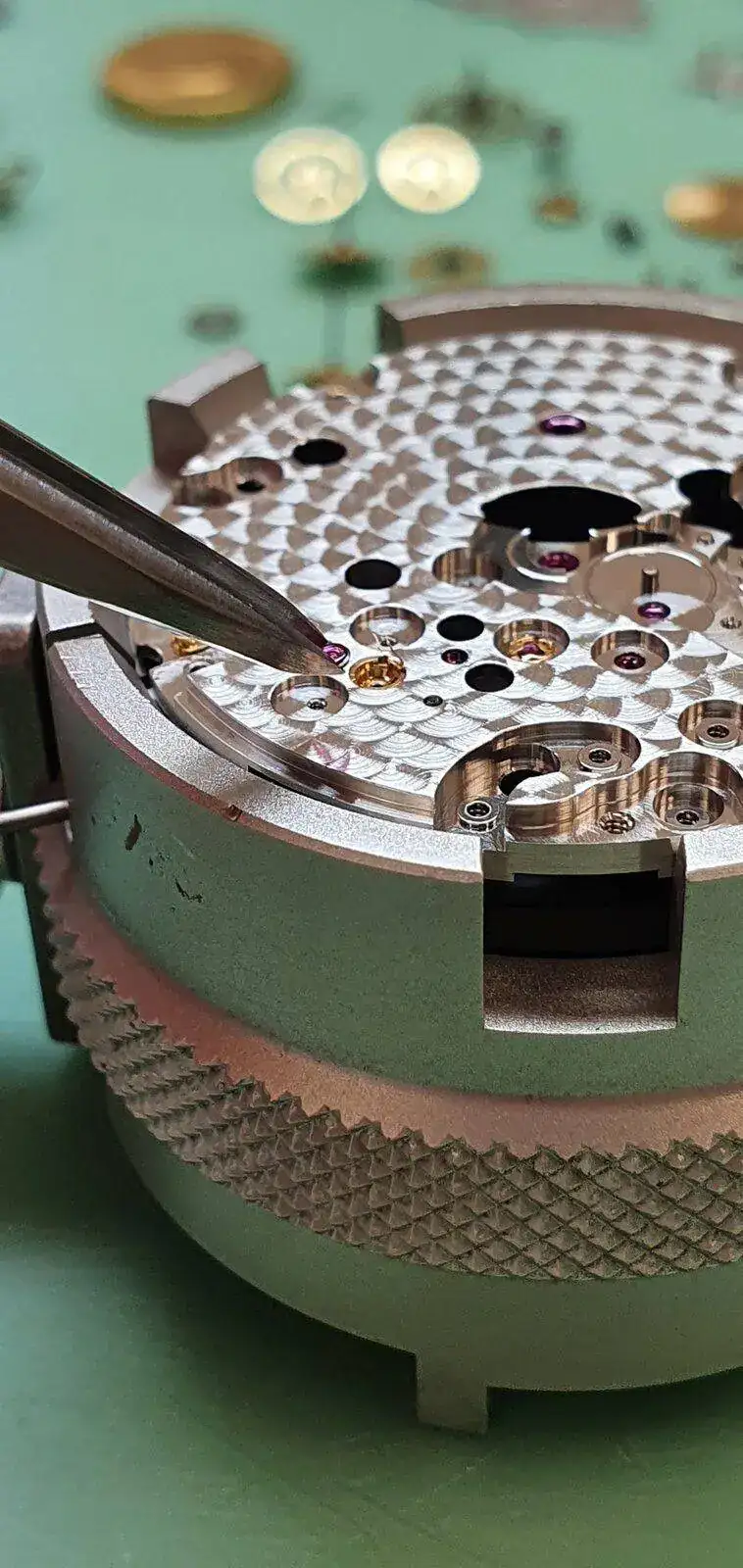

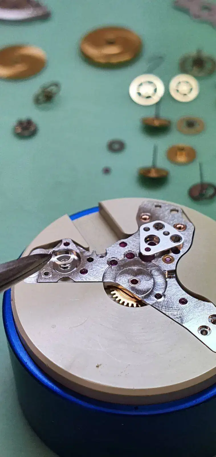

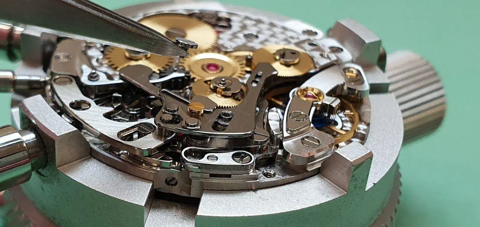

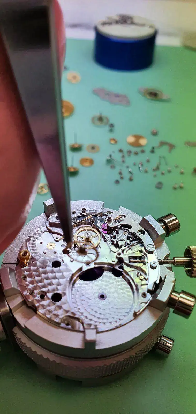

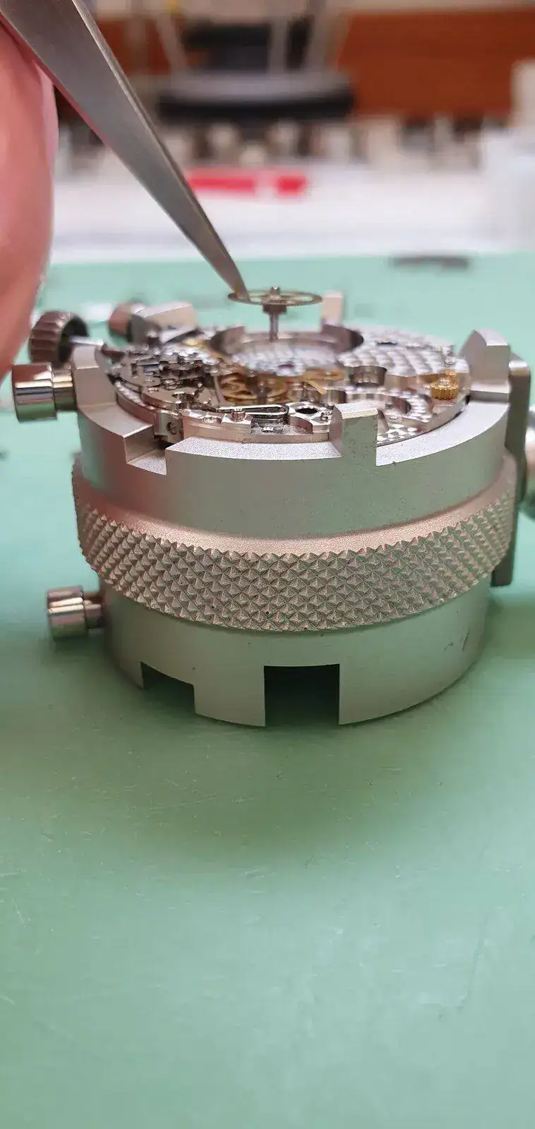

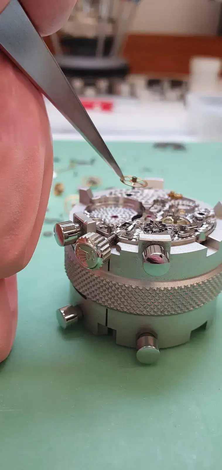

...y se monta piedras de rueda de escape y del volante

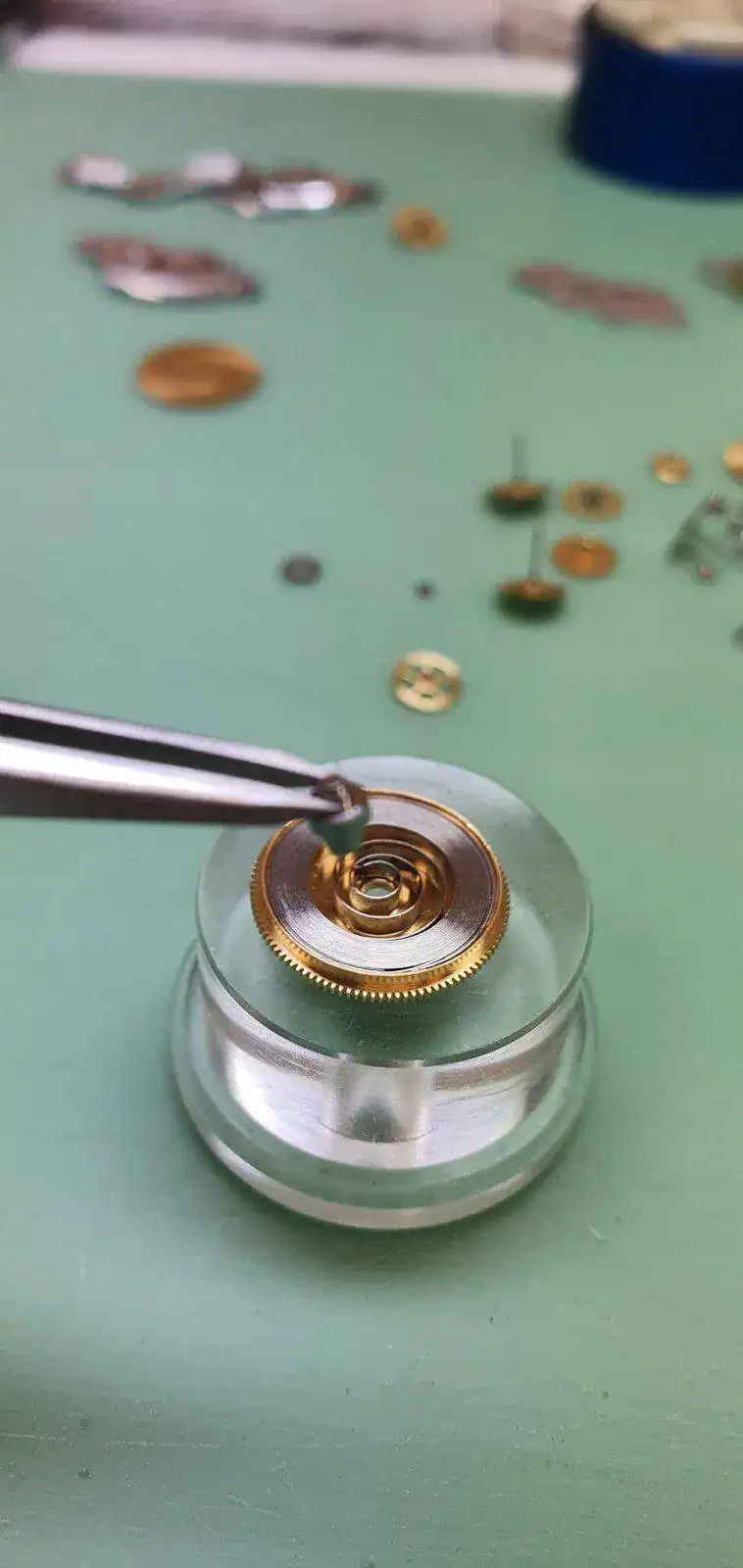

..rueda se pilares y su muelle

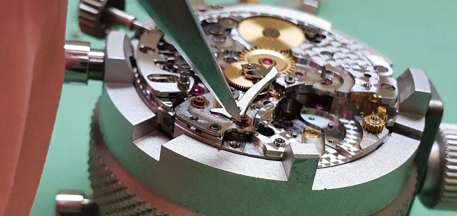

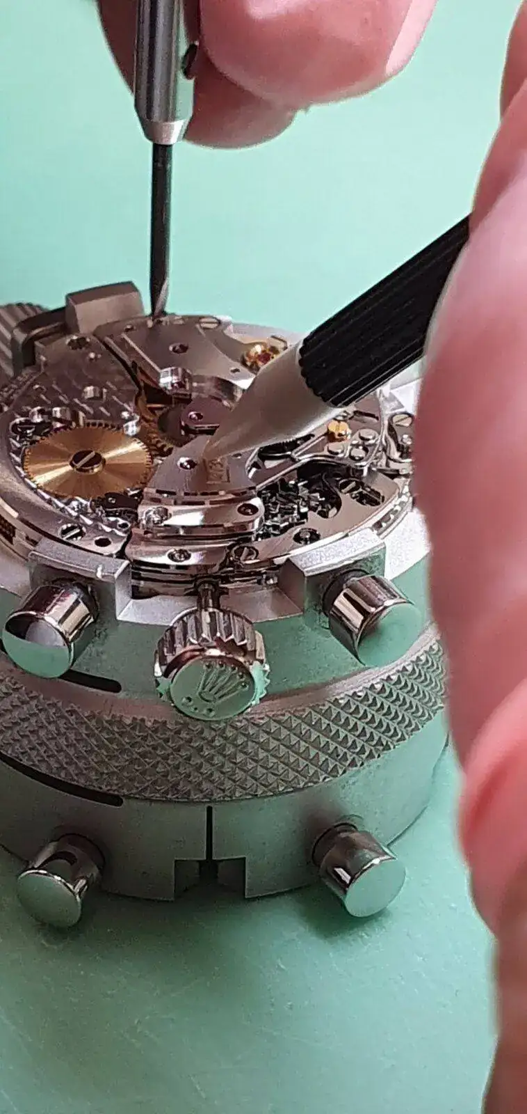

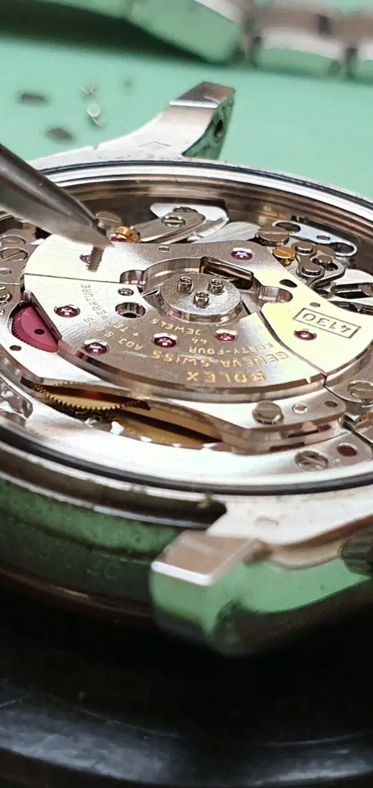

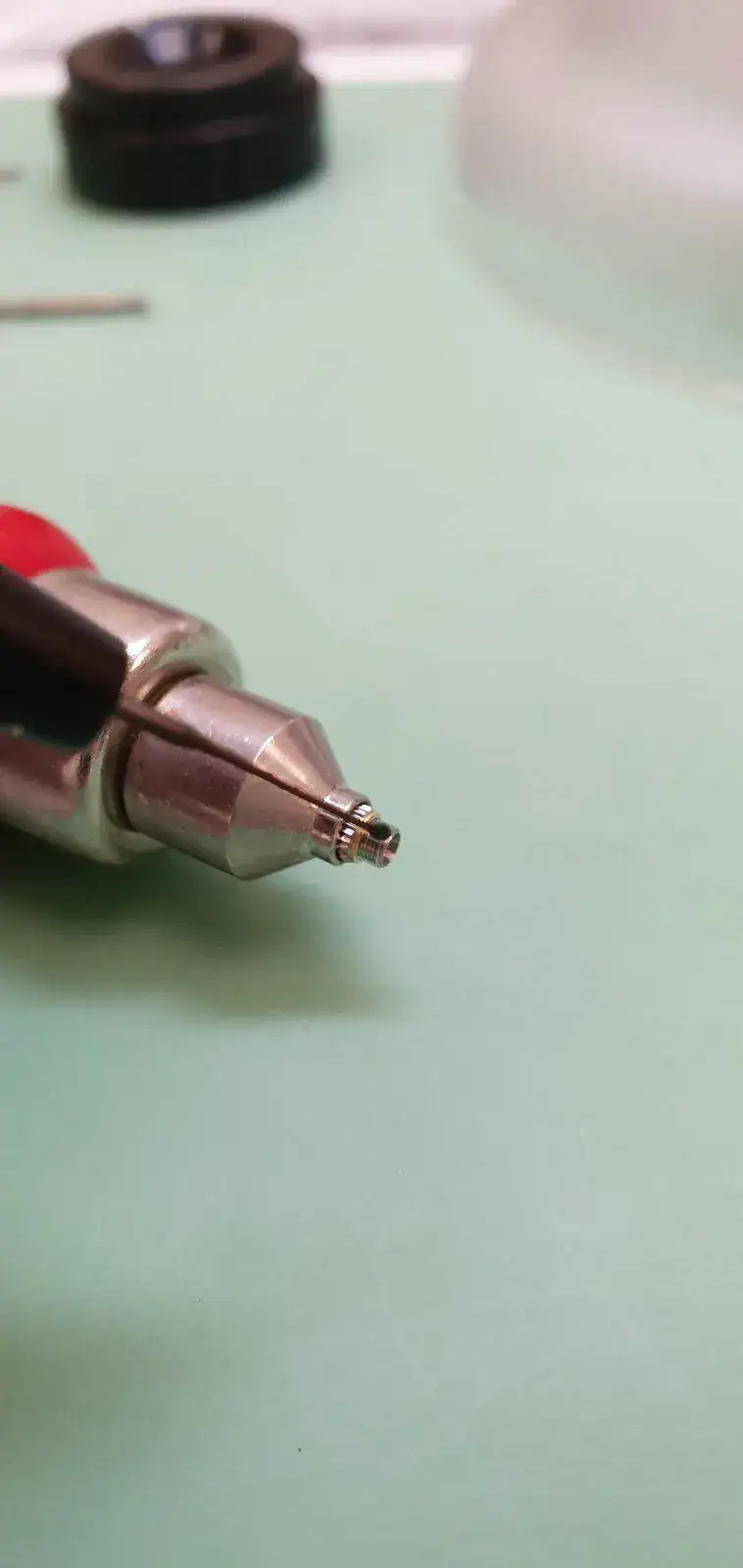

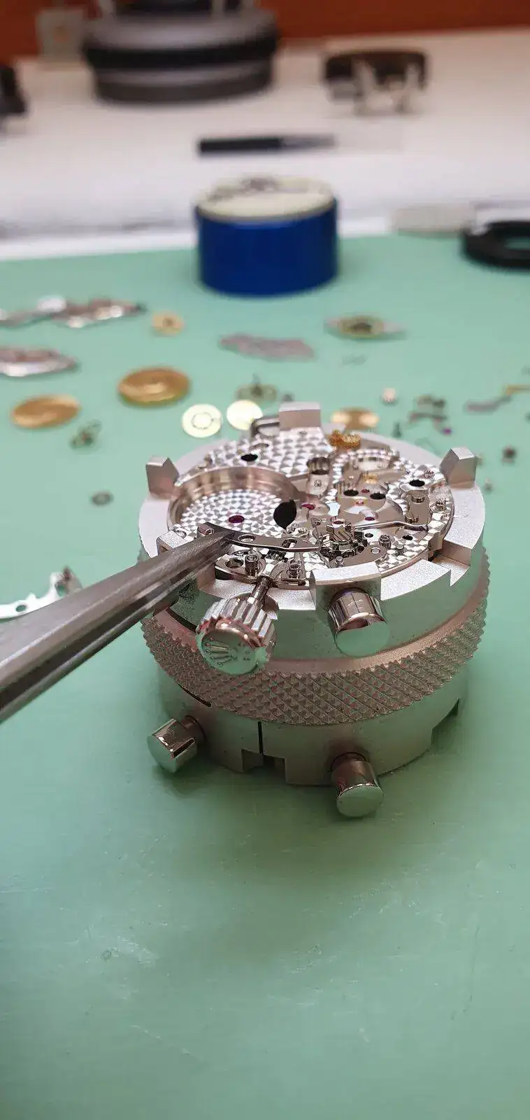

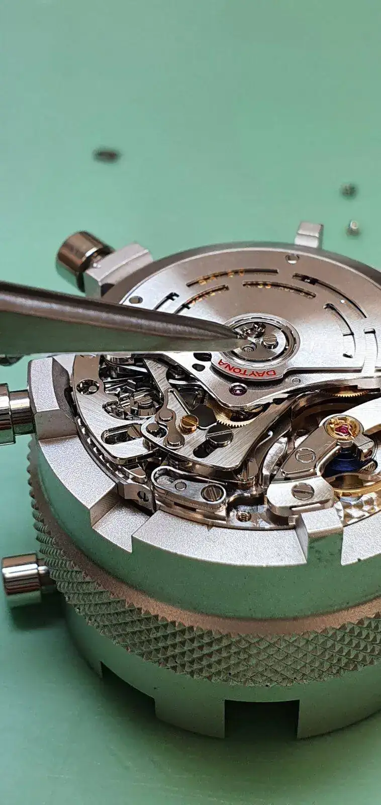

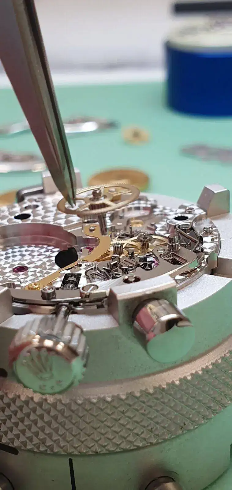

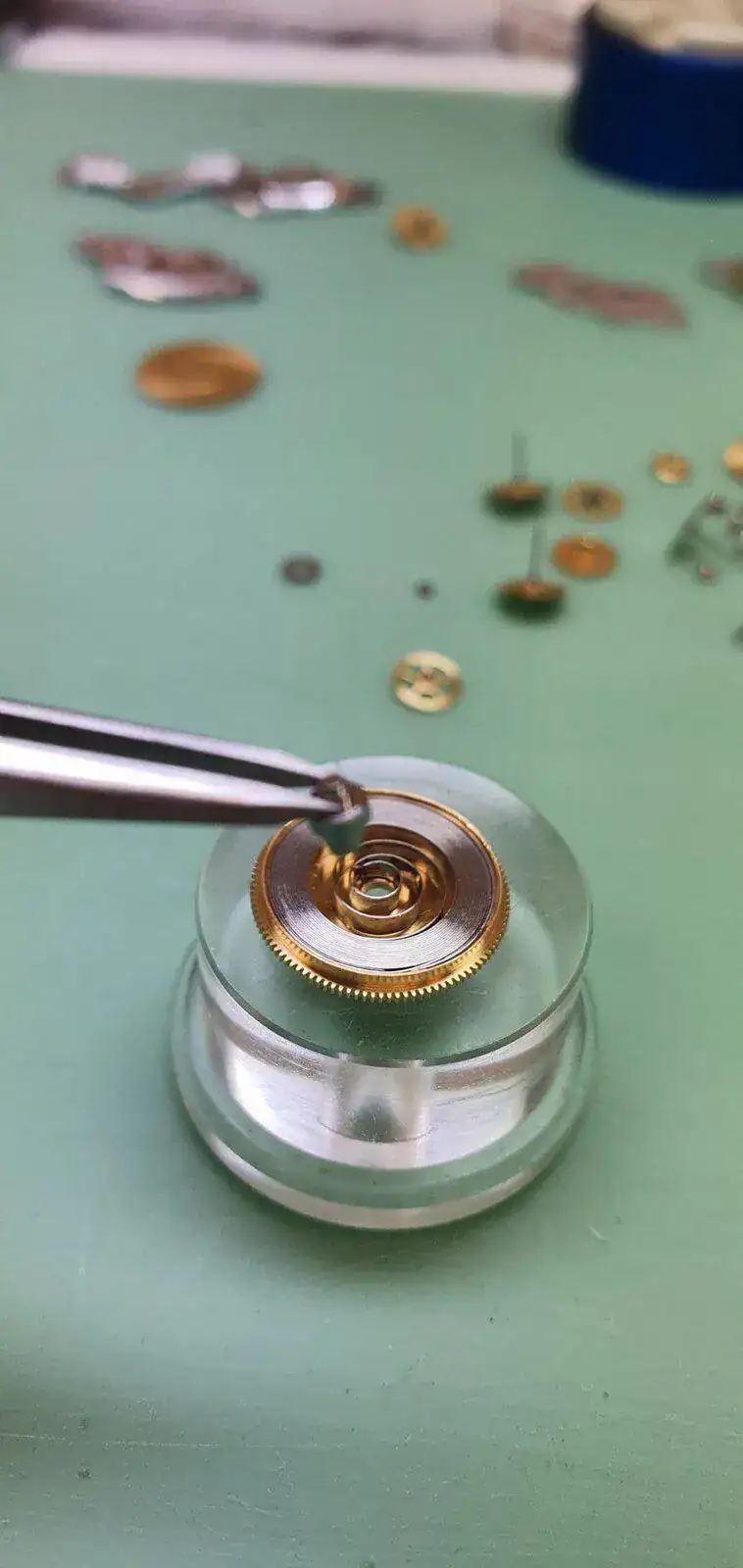

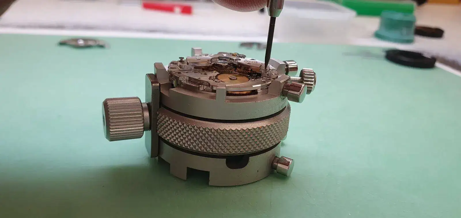

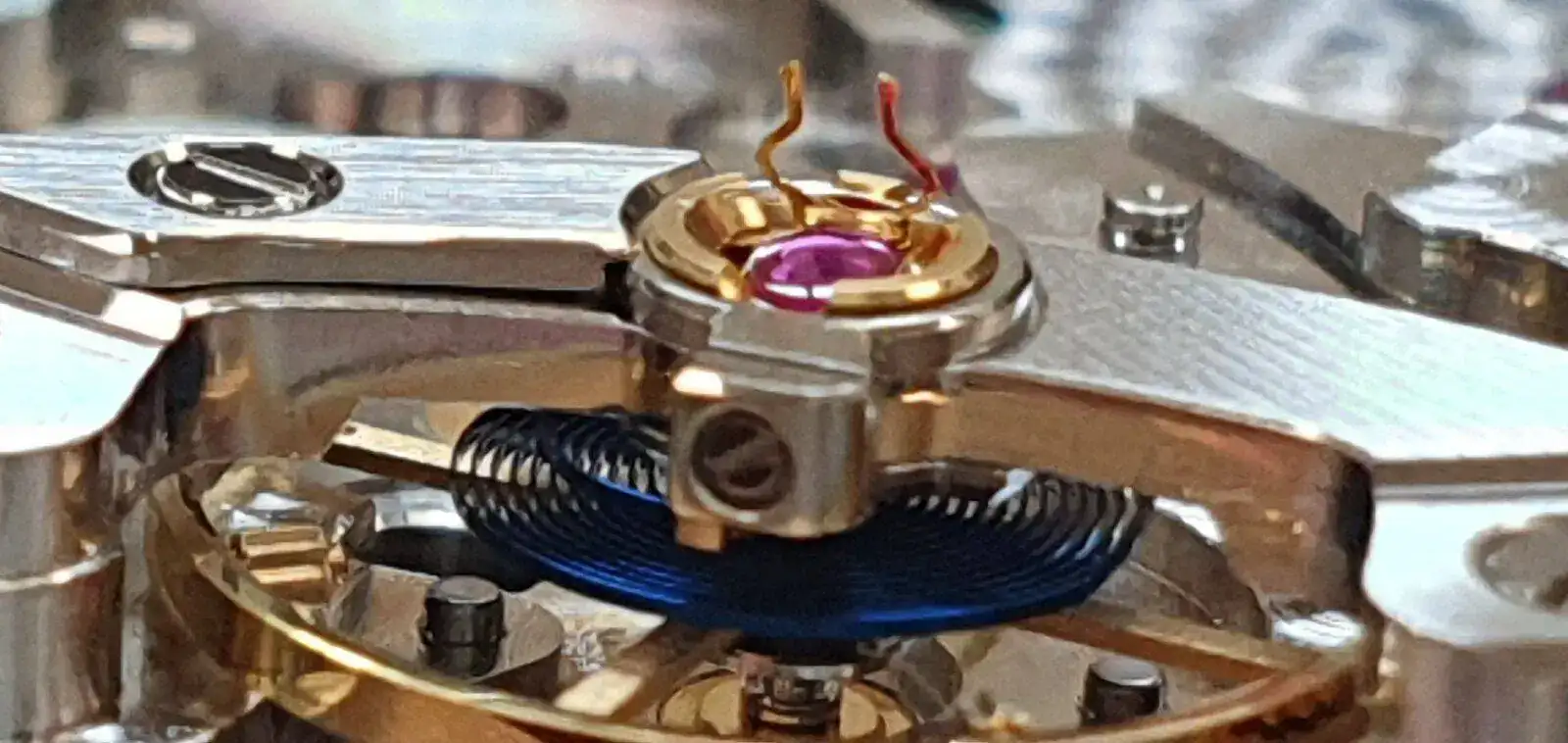

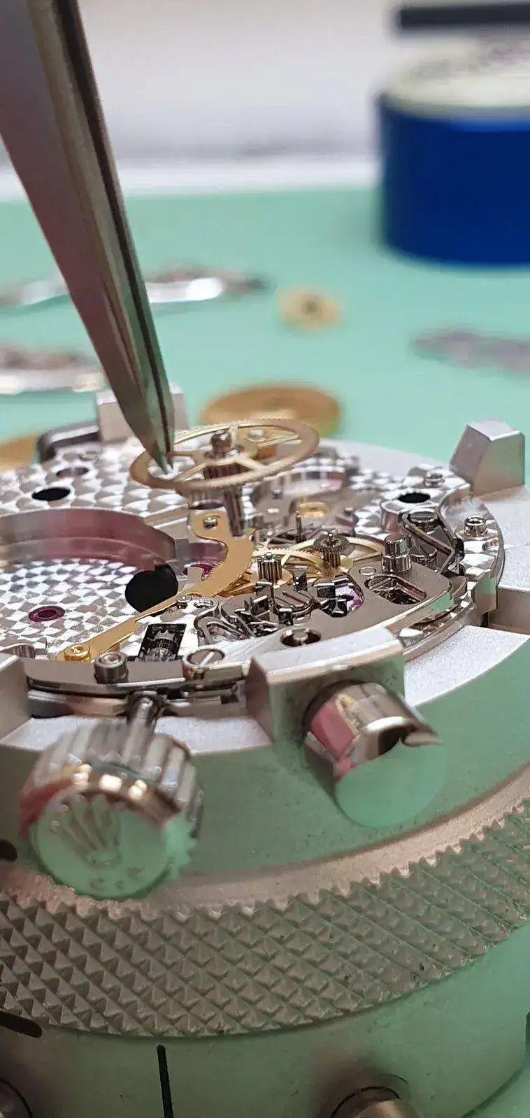

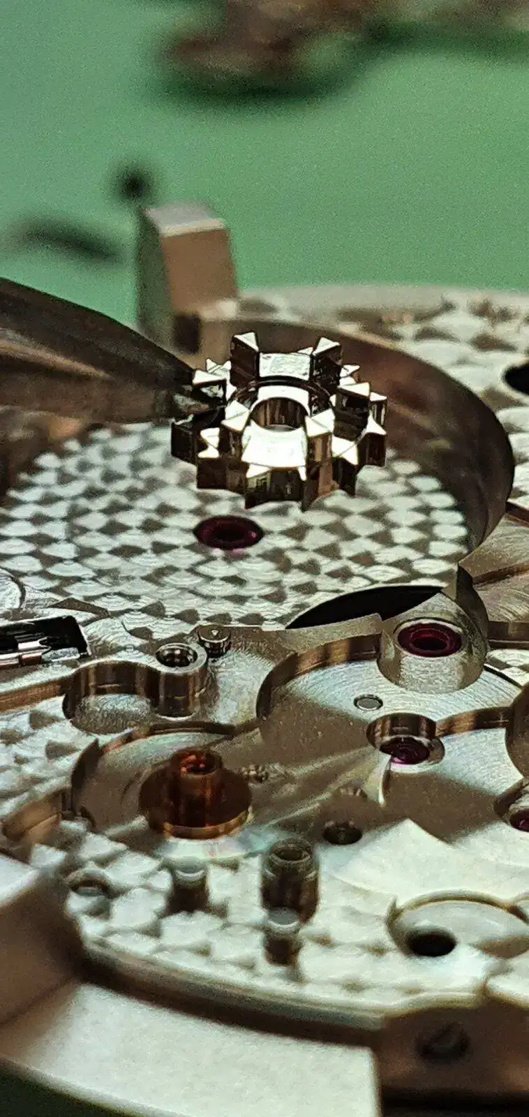

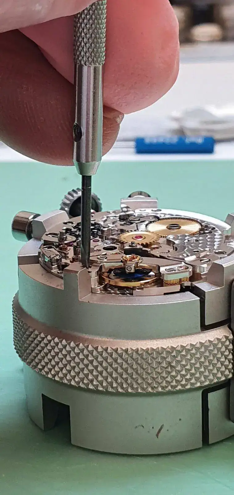

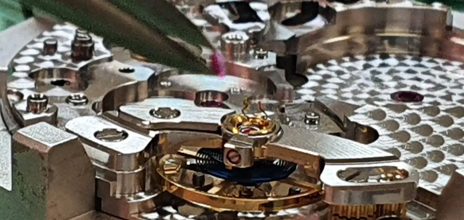

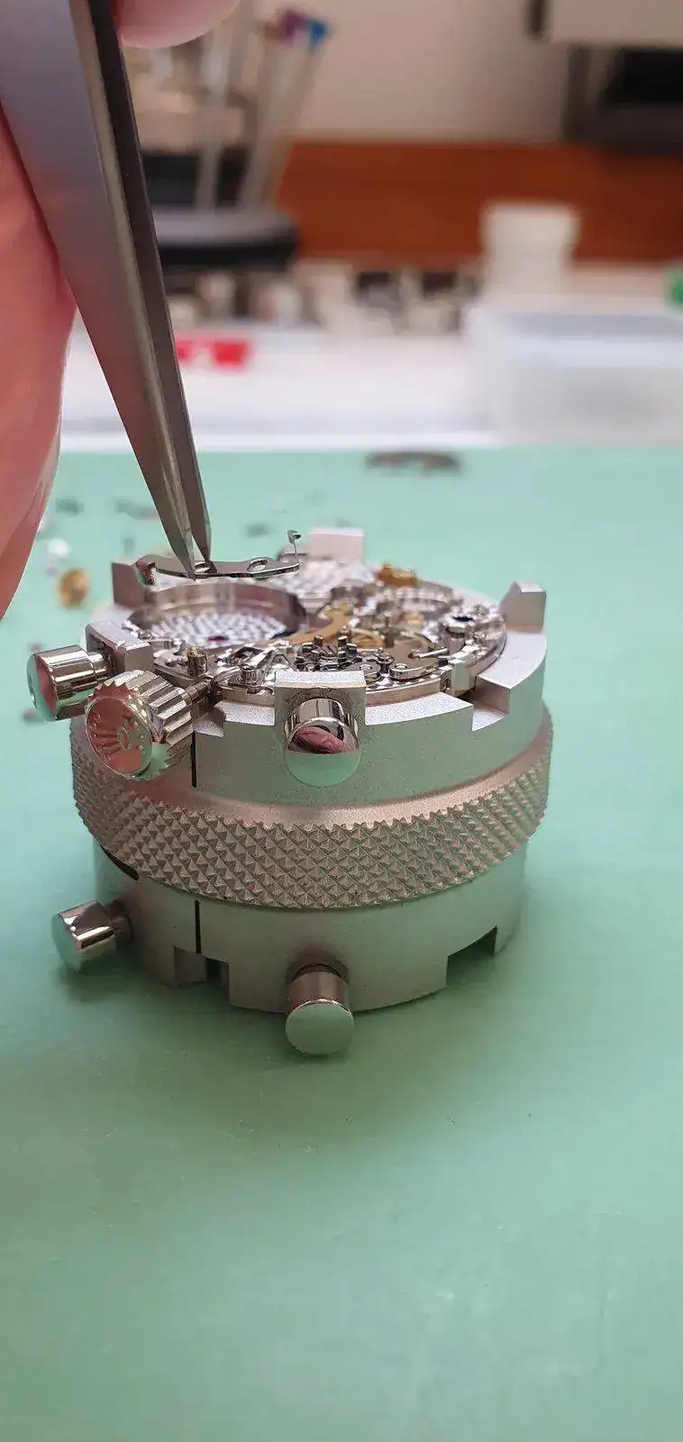

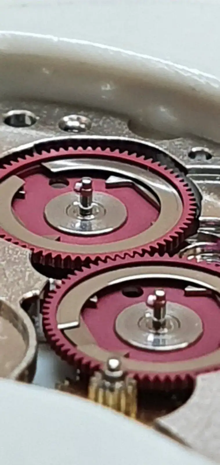

...poco a poco vamos montando y aceitando, y probando su función de cada pieza, esta prohibido tocar con los dedos, y los tornillos tienen que estar perfectos....

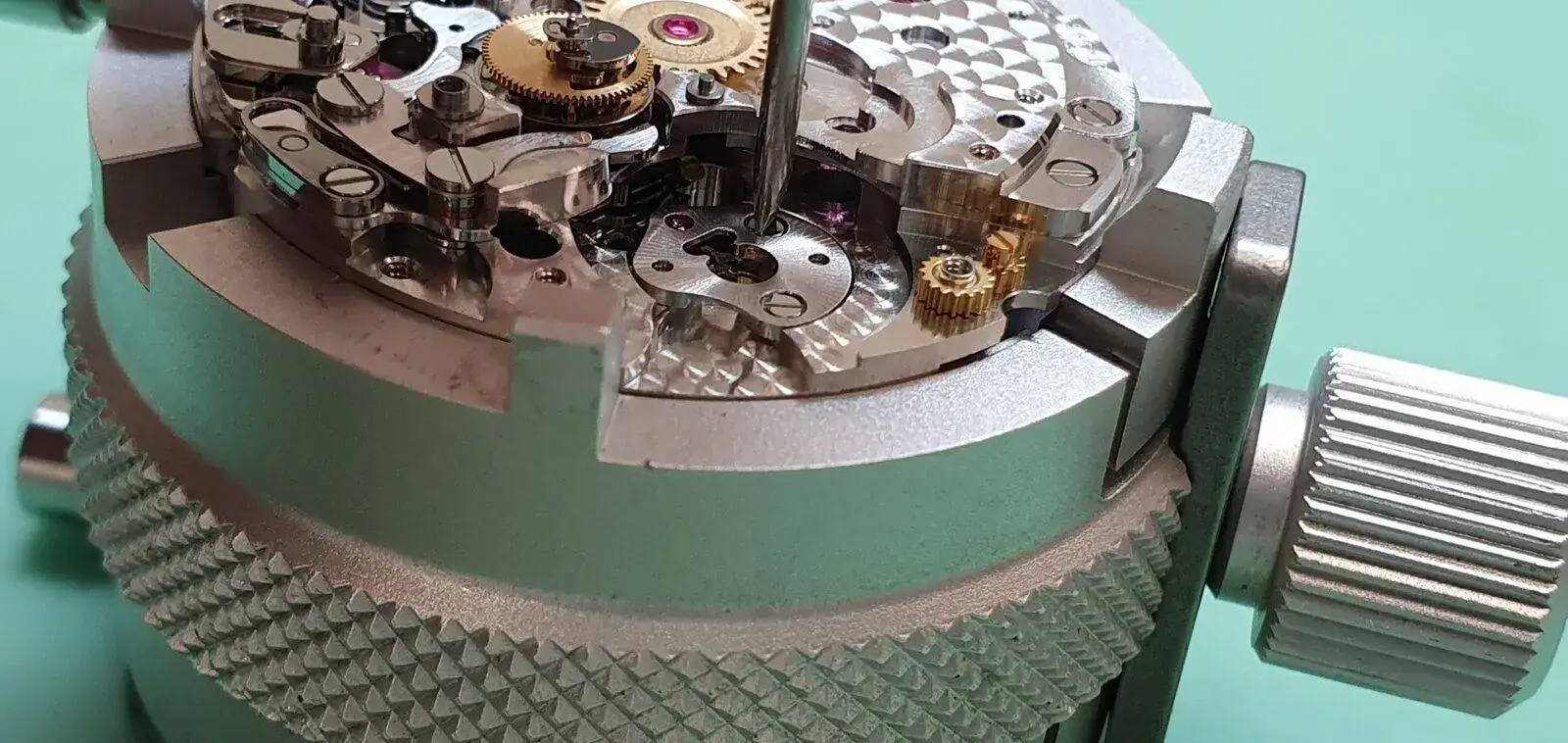

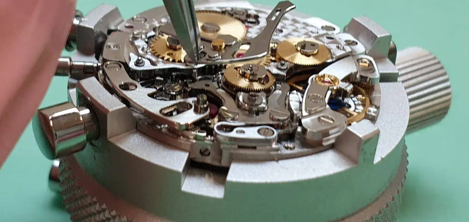

..montamos puente del crono..
.....las inversoras al estar epilamadas las gotas de aceite se quedan suspendidas en sus ejes,

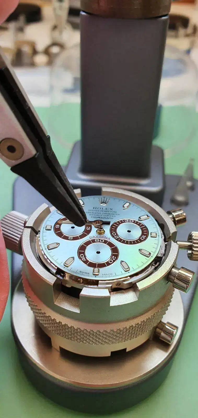

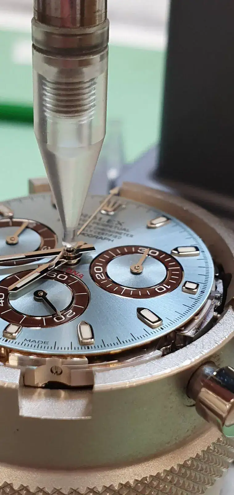

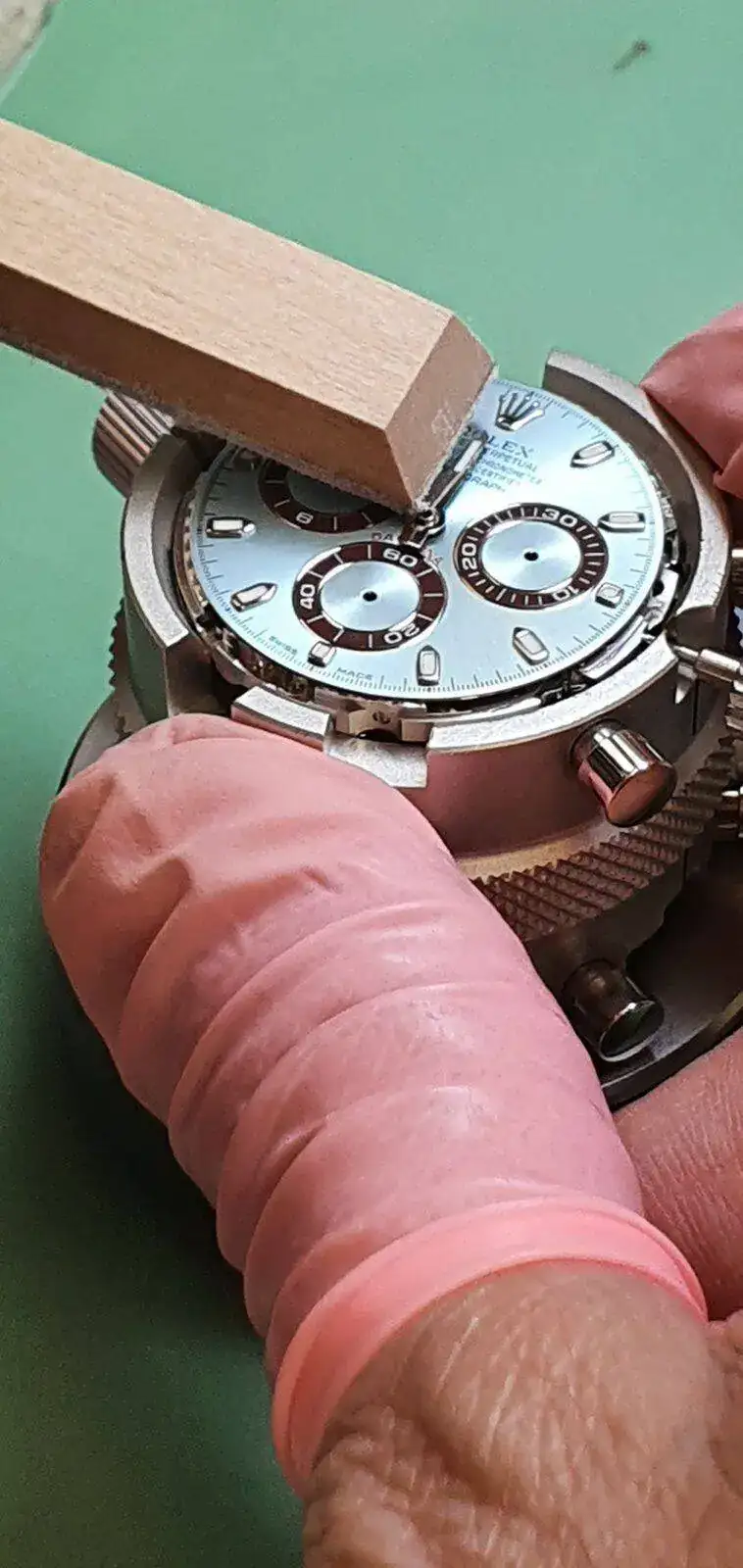

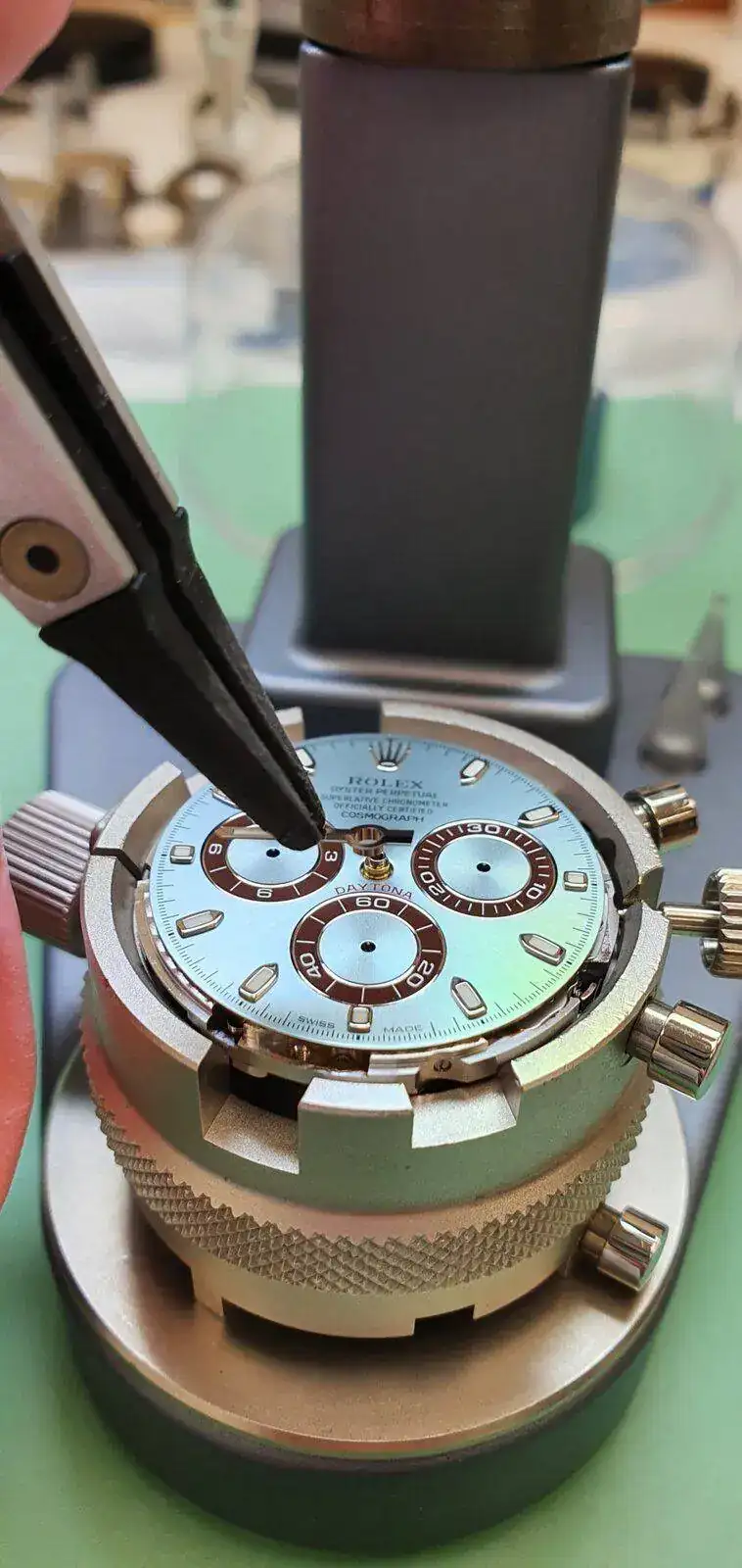

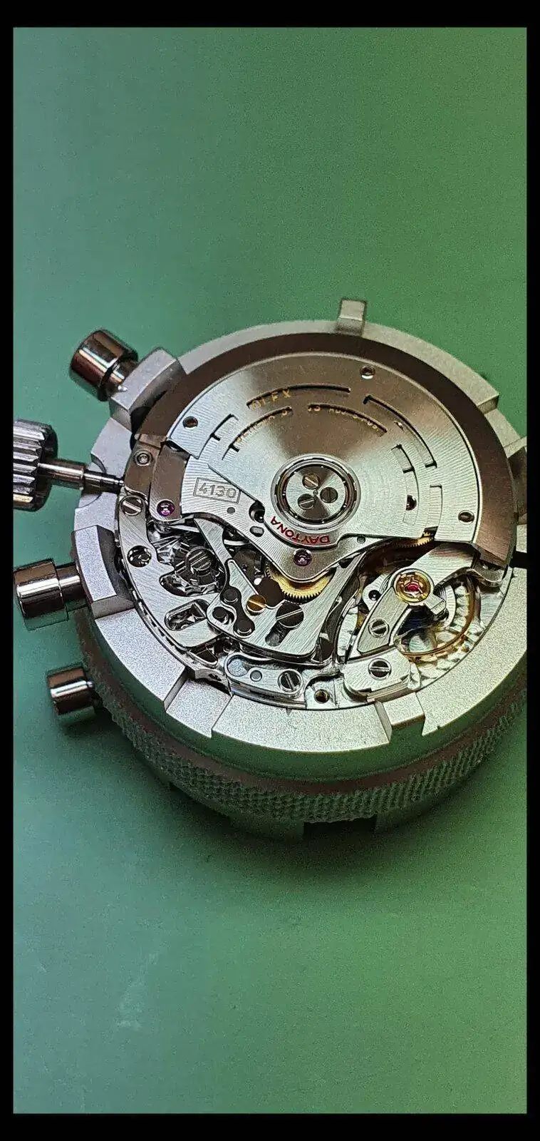

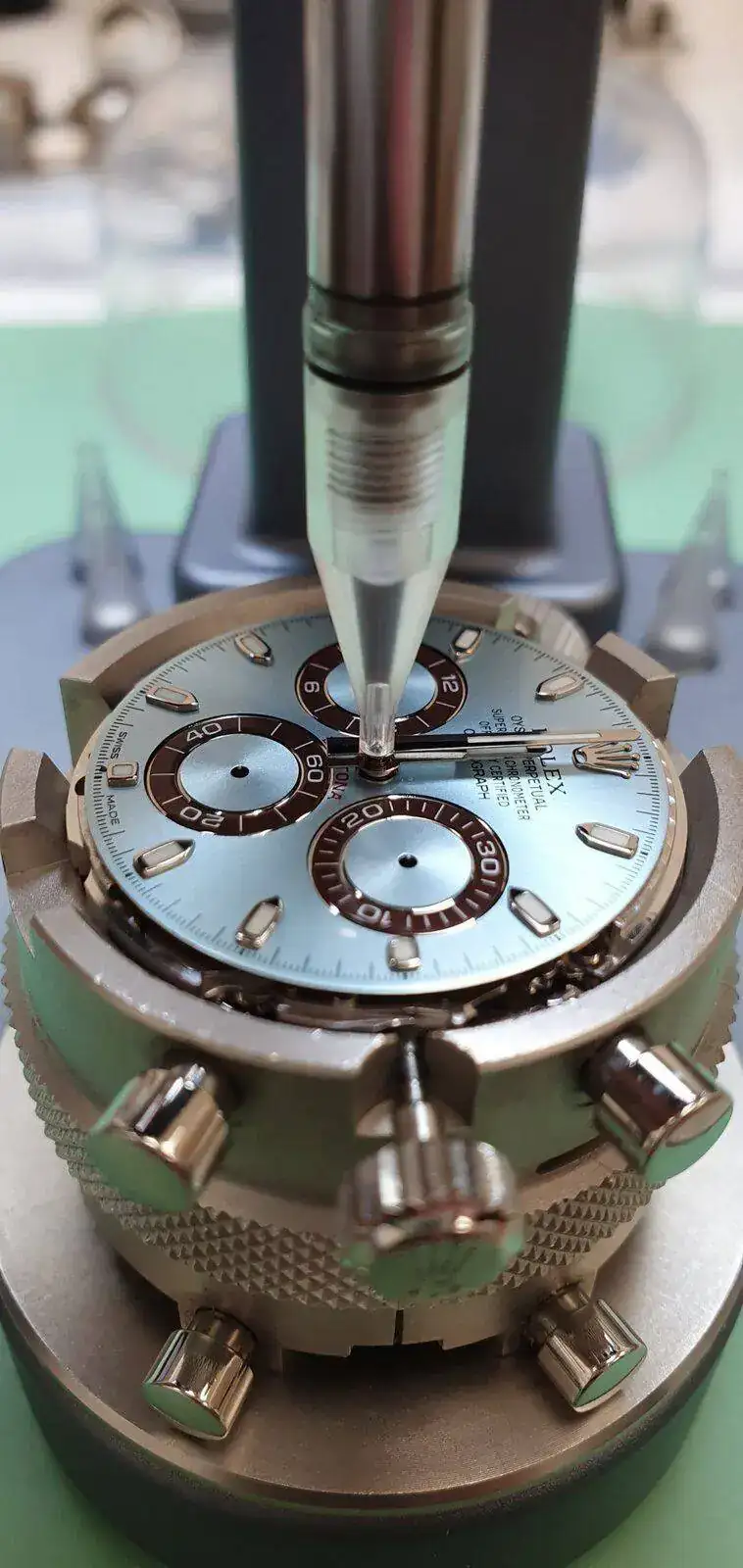

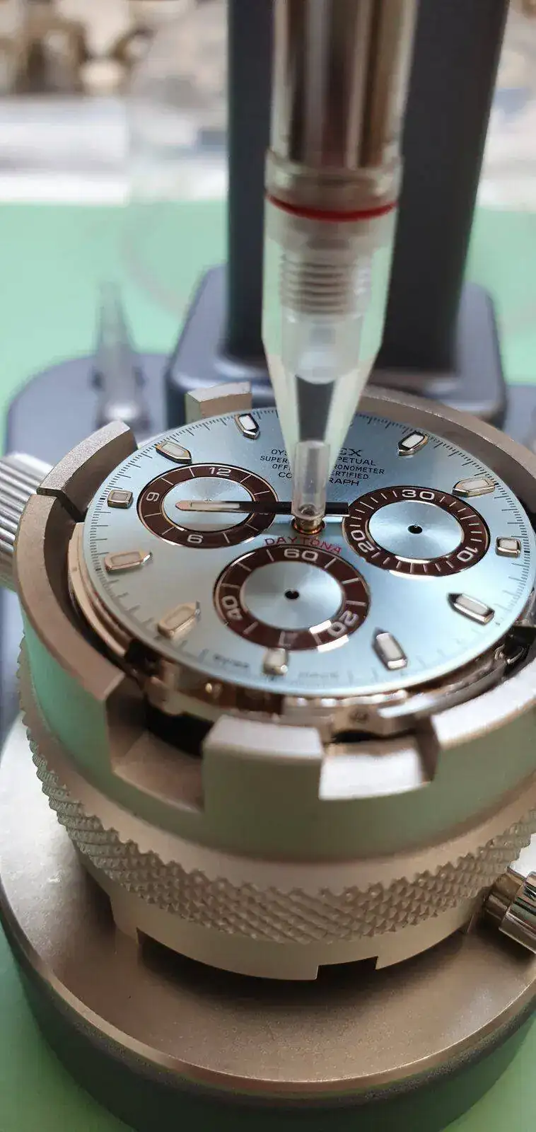

....montamos esfera programamos agujas...

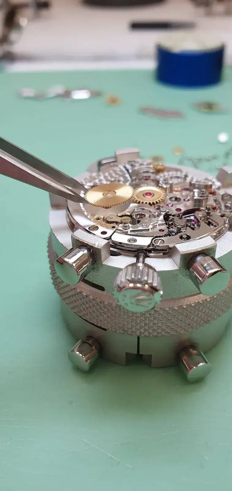

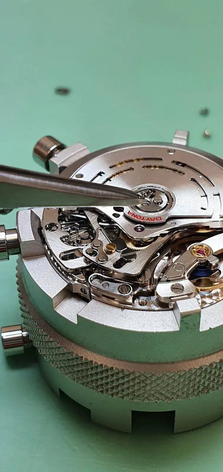

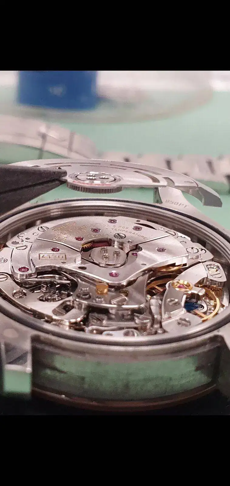

....montamos automático, y ya tenemos el movimiento...

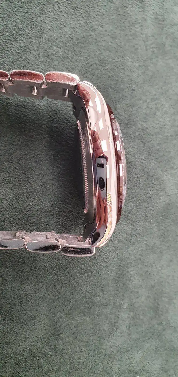

..bien, disfrutamos mucho con este calibre...vamos a por el platino...

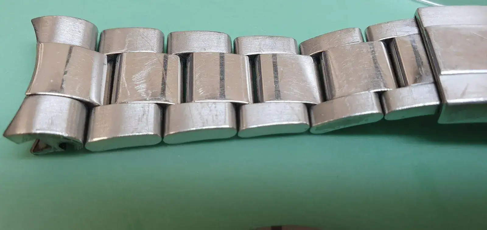

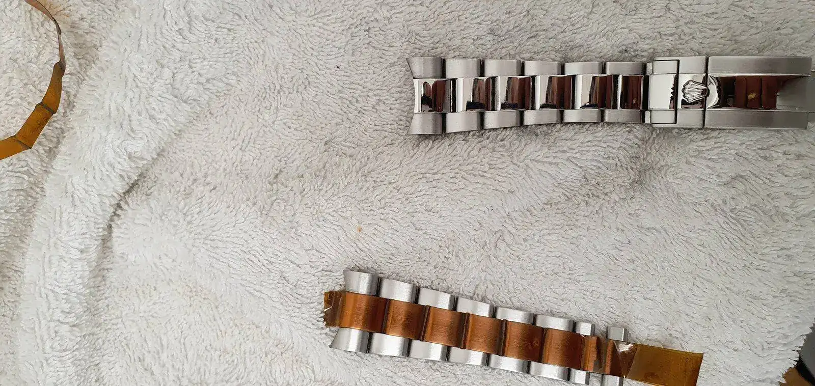

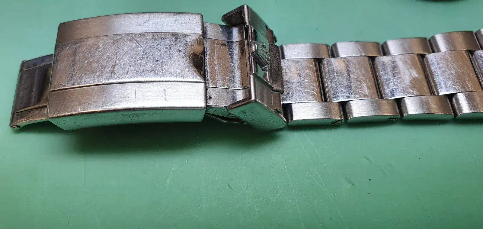

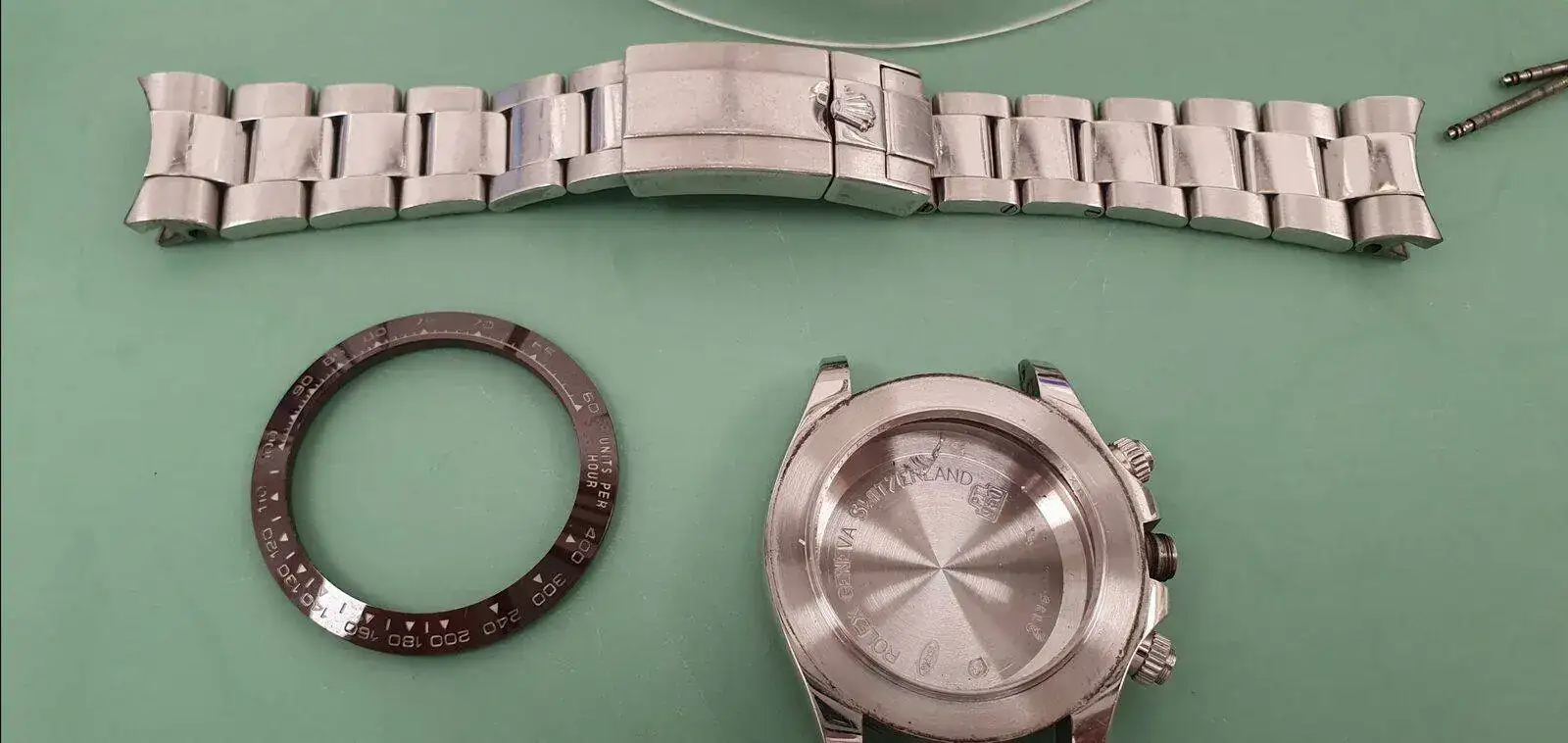

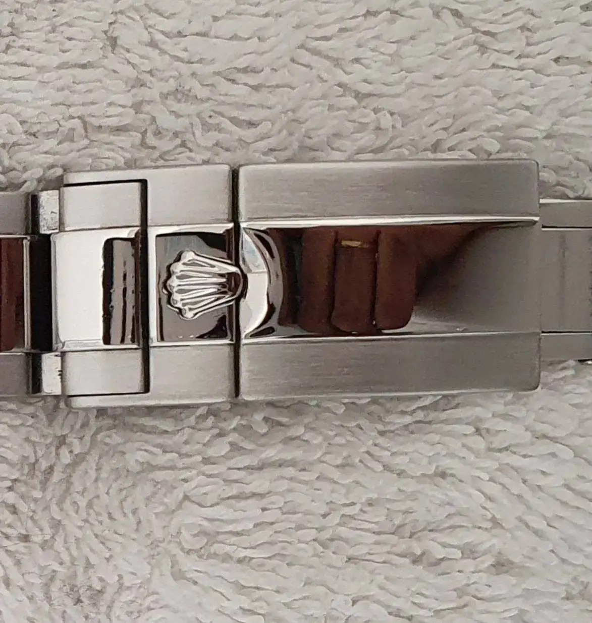

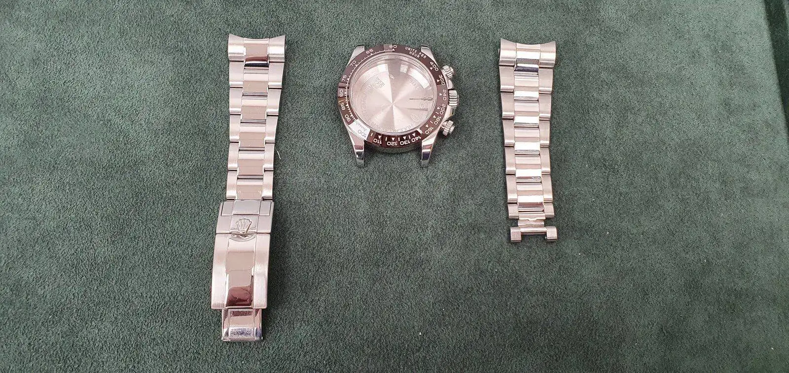

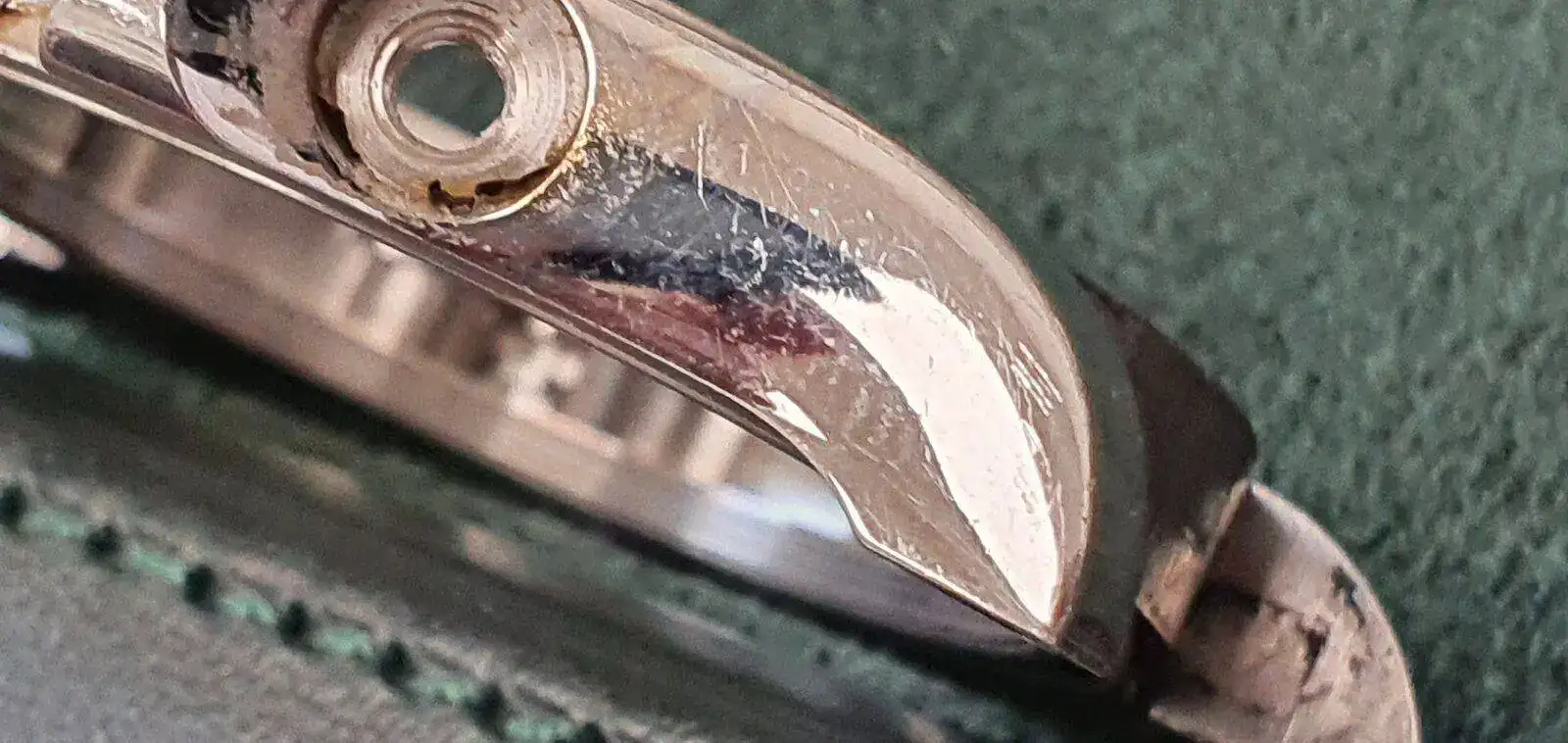

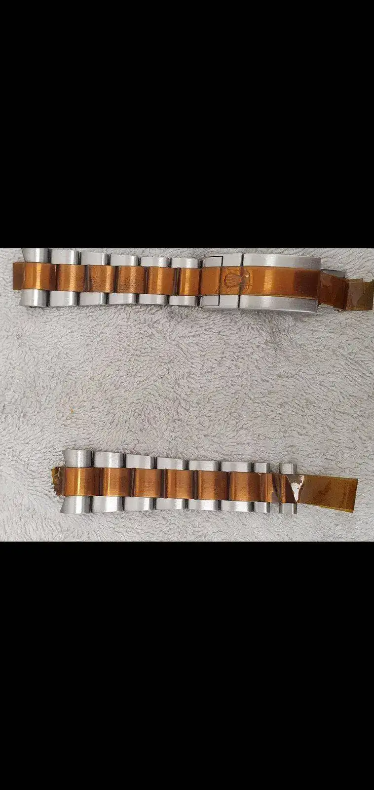

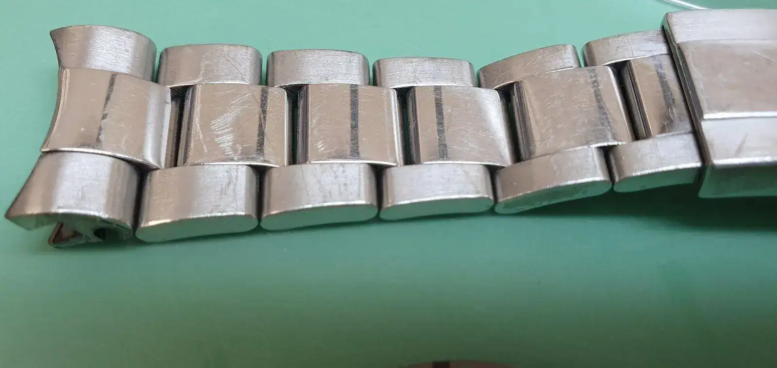

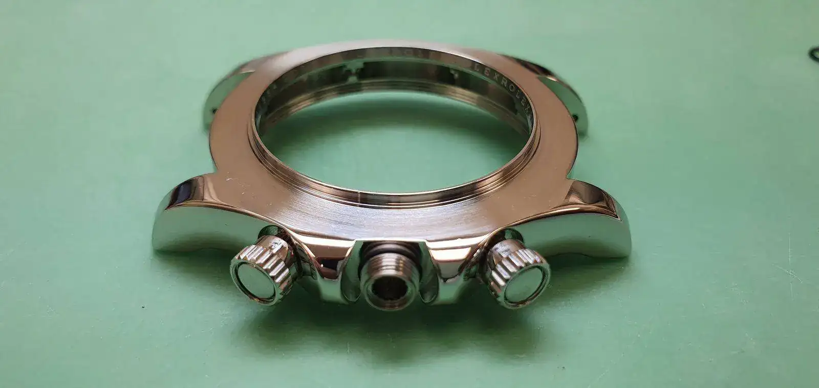

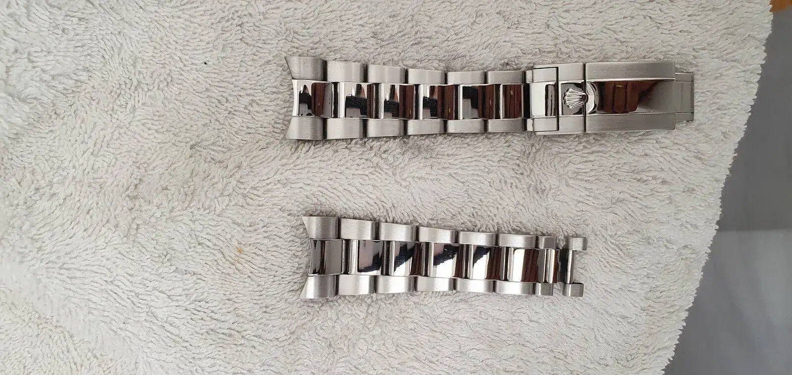

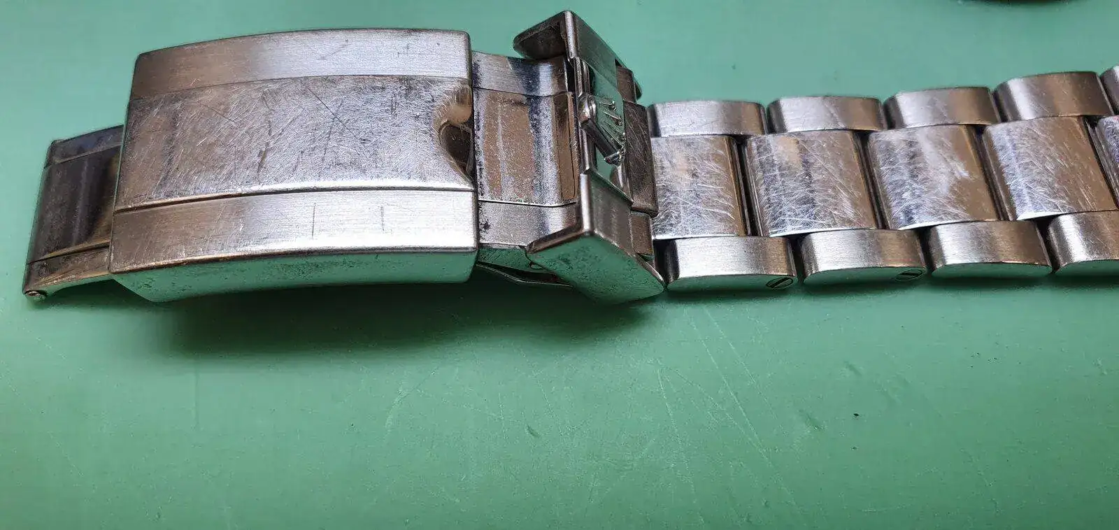

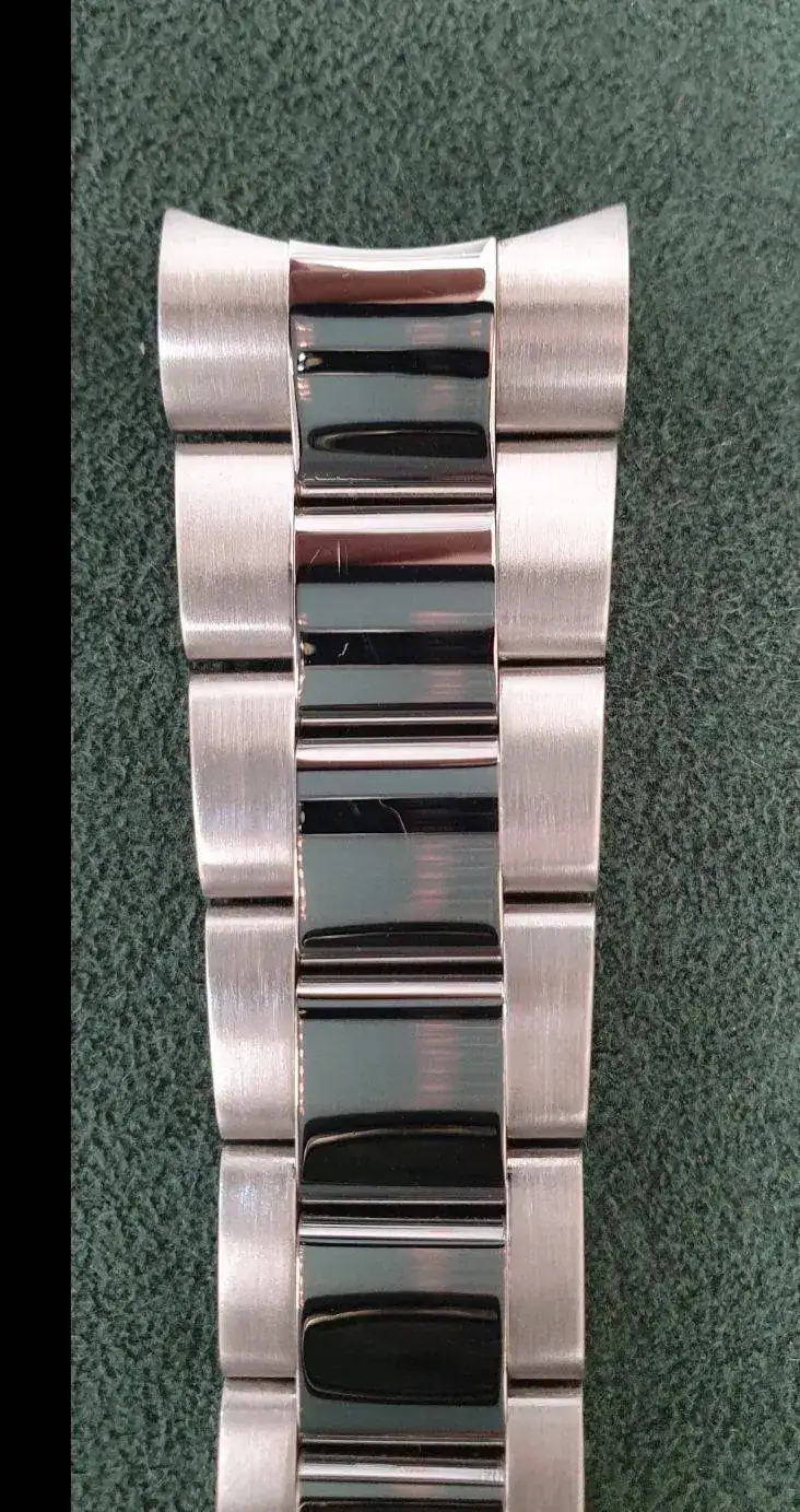

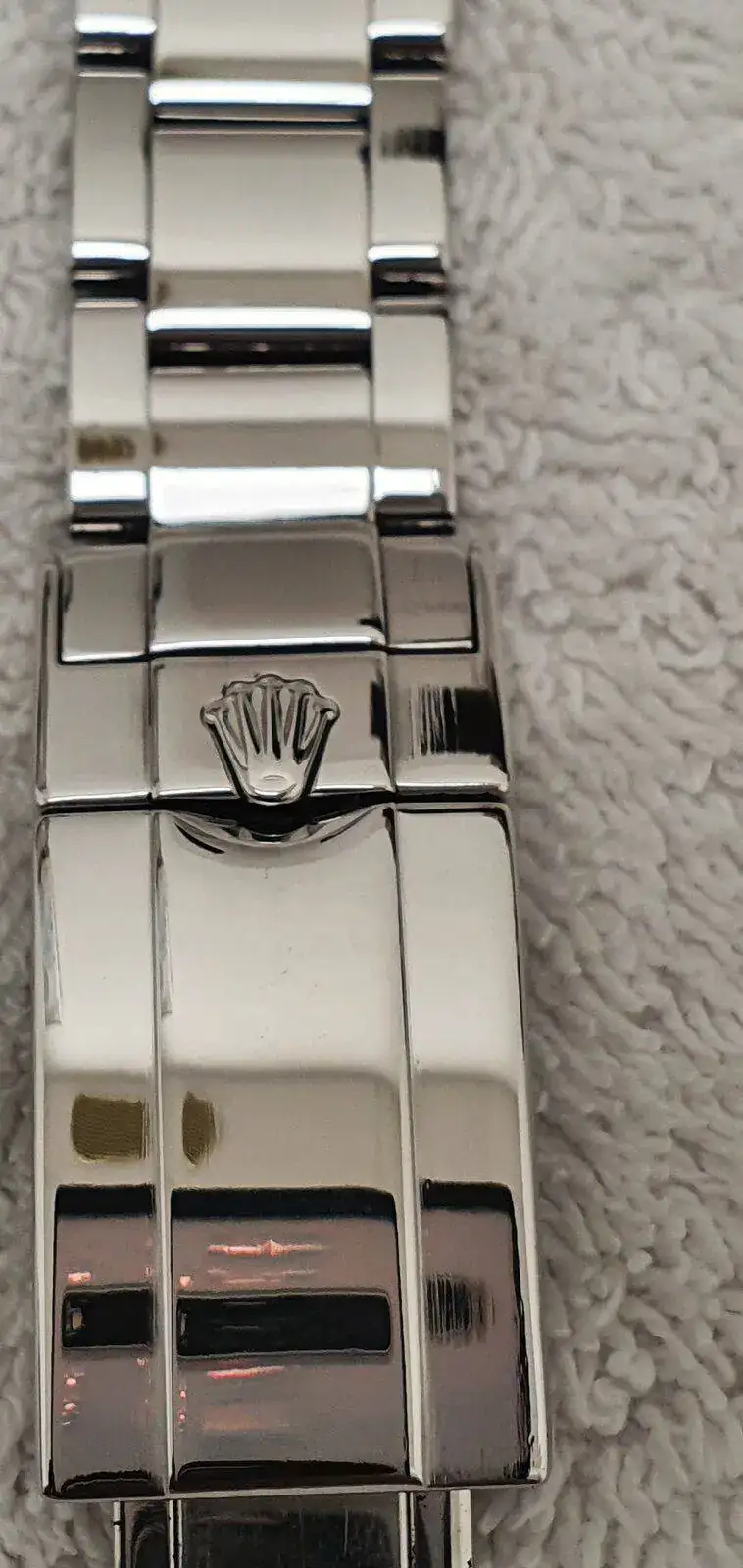

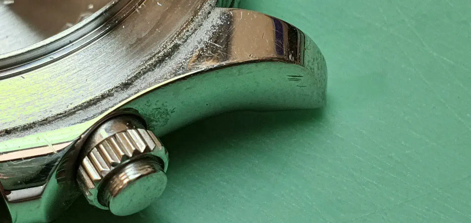

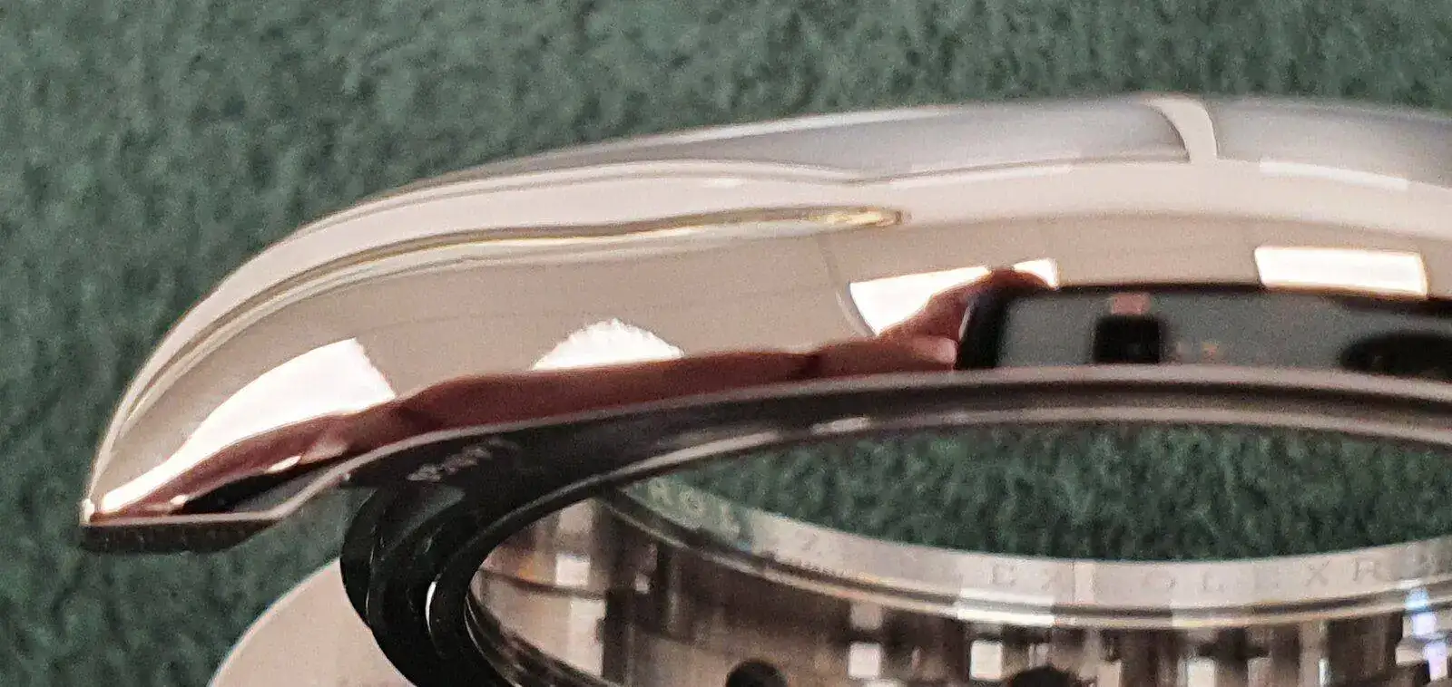

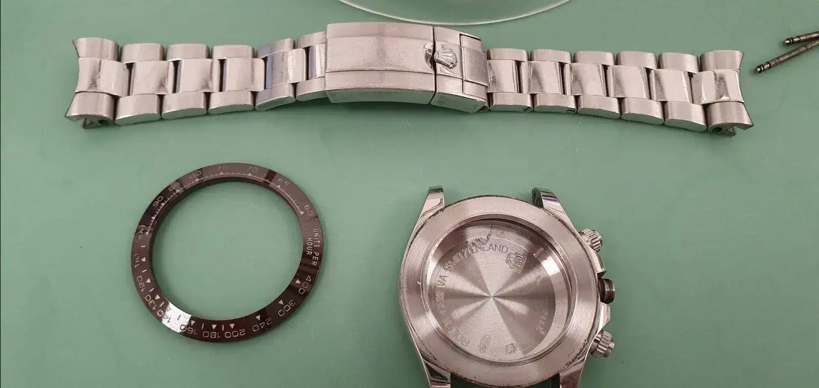

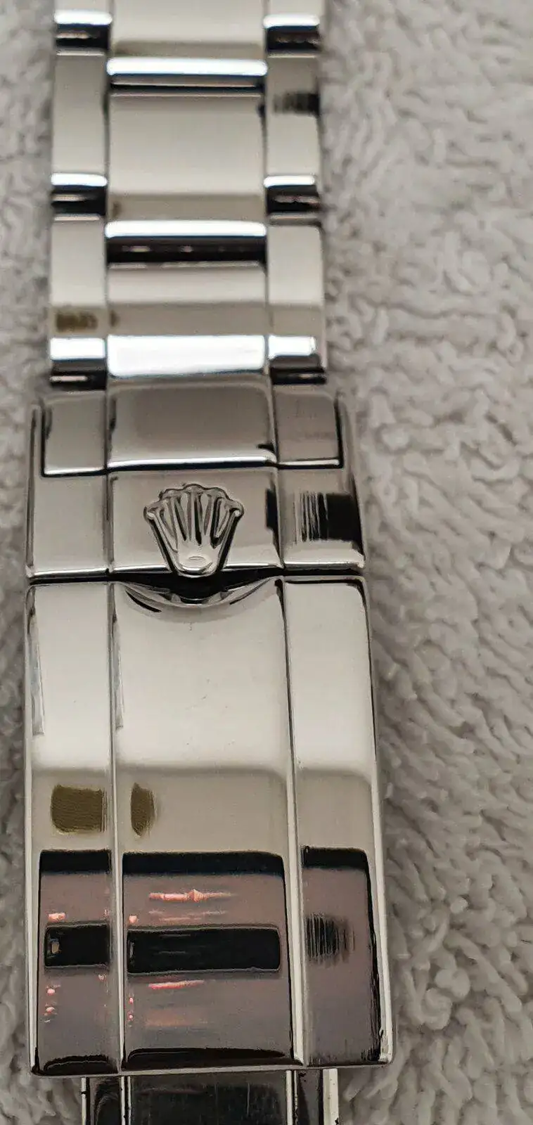

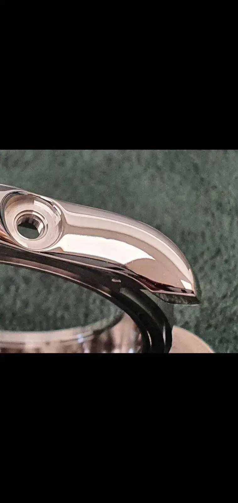

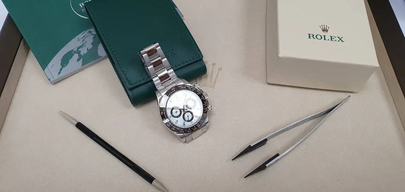

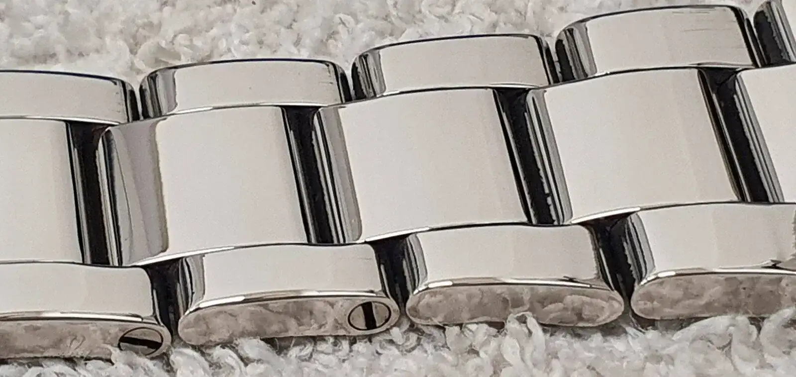

....la caja y el brazalete tienen algunas marcas, es normal de un uso cotidiano, el platino es muy, muy, muy duro, y pulirlo no es tarea fácil, hay que dedicarle el doble de tiempo...las marcas no desaparecen al primer intento, parecen extenderse primero antes de desaparecer...

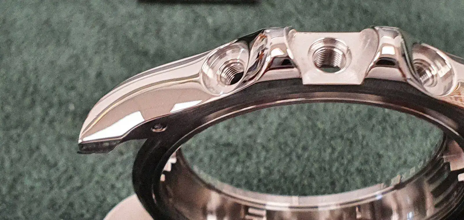

...una vez todo desmontado....trataremos de mejorarlo........y......
...poco a poco ...

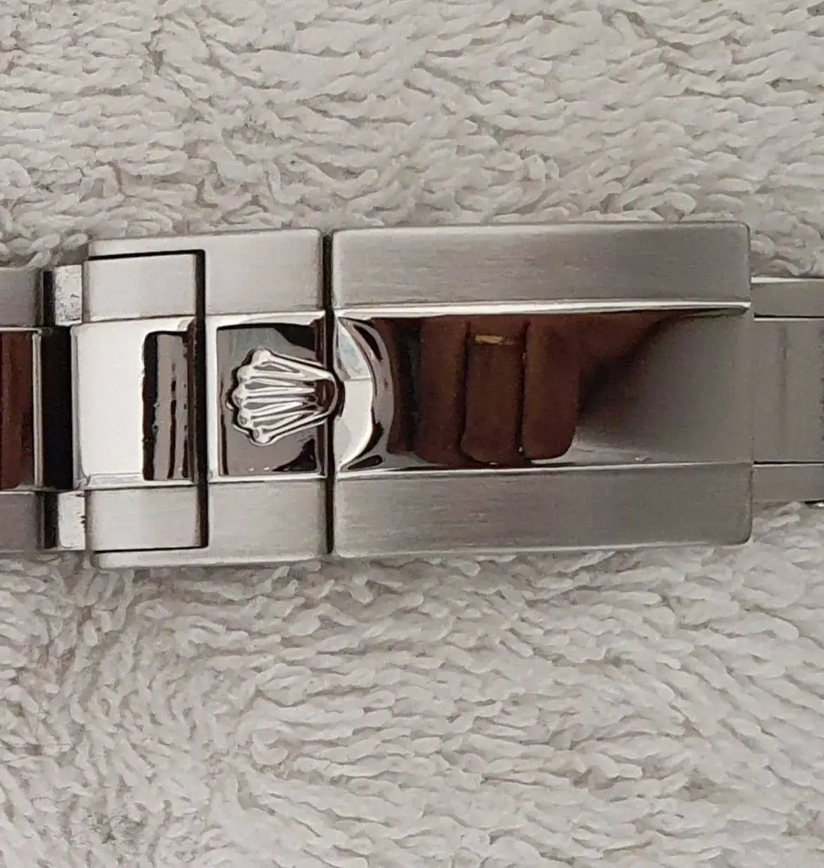

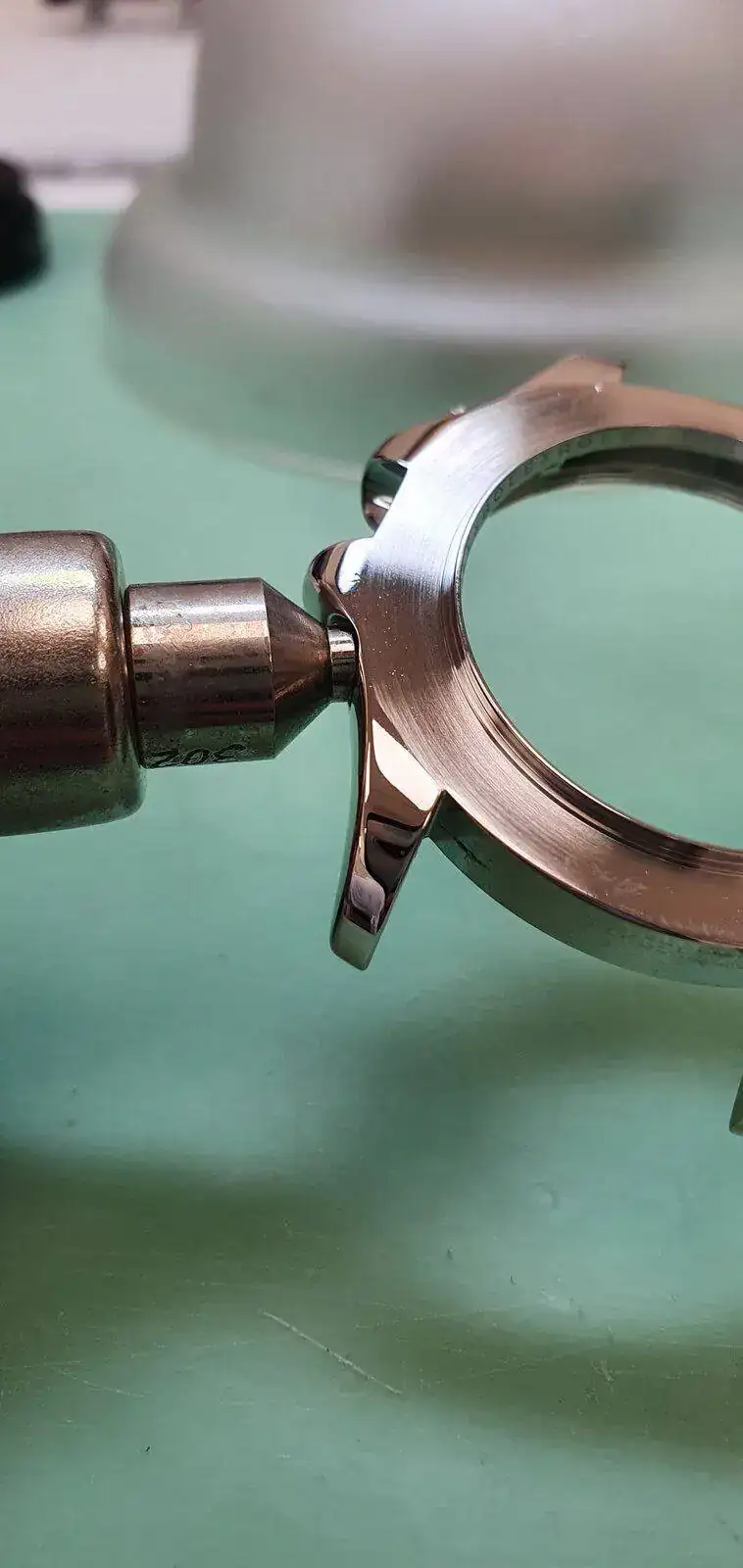

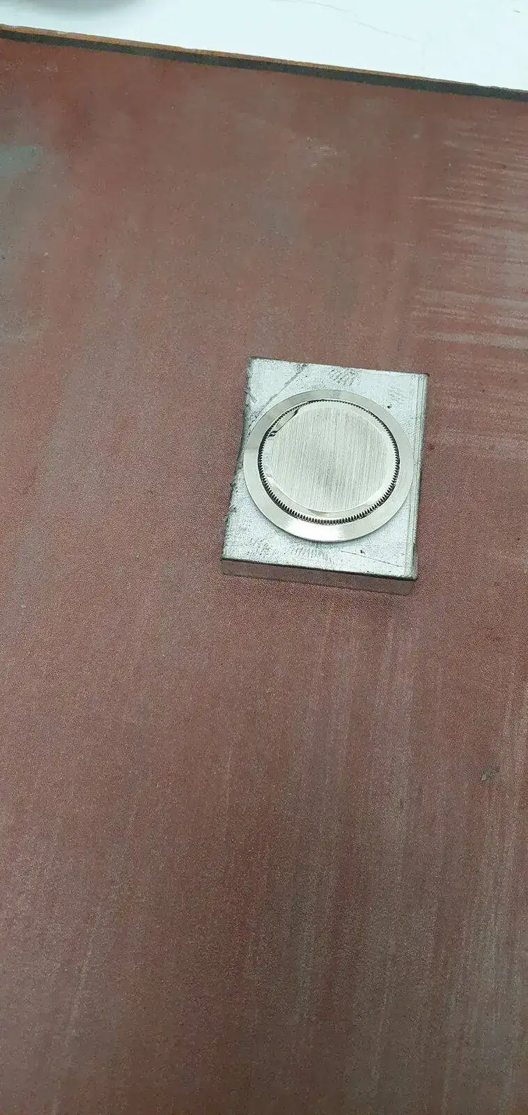

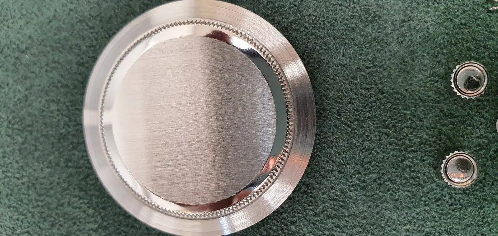

...y después de un par de horas largas, esta la caja y el brazalete pulidos, montamos, colocamos juntas nuevas, cristal, prueba de hermeticidad, y encajado final....

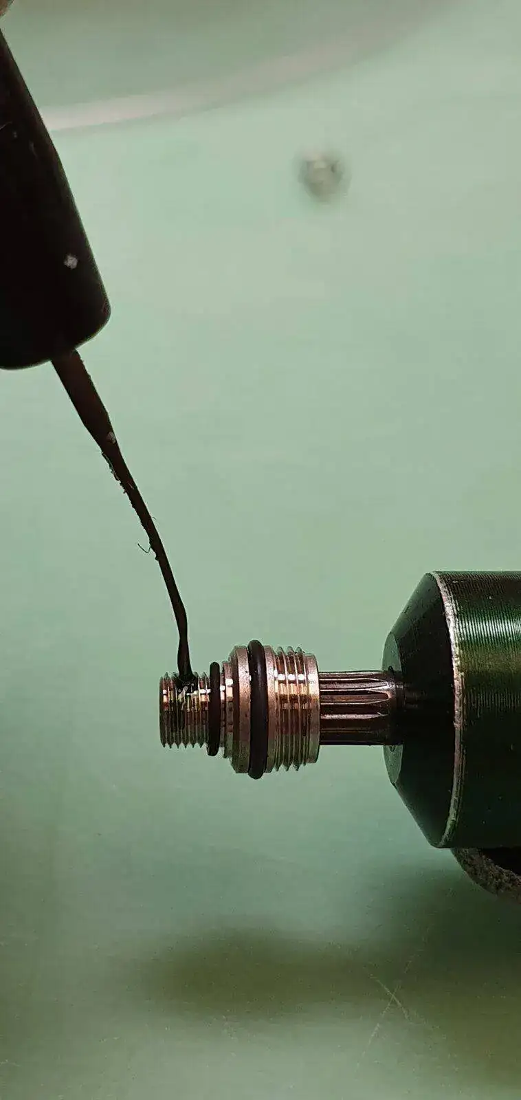

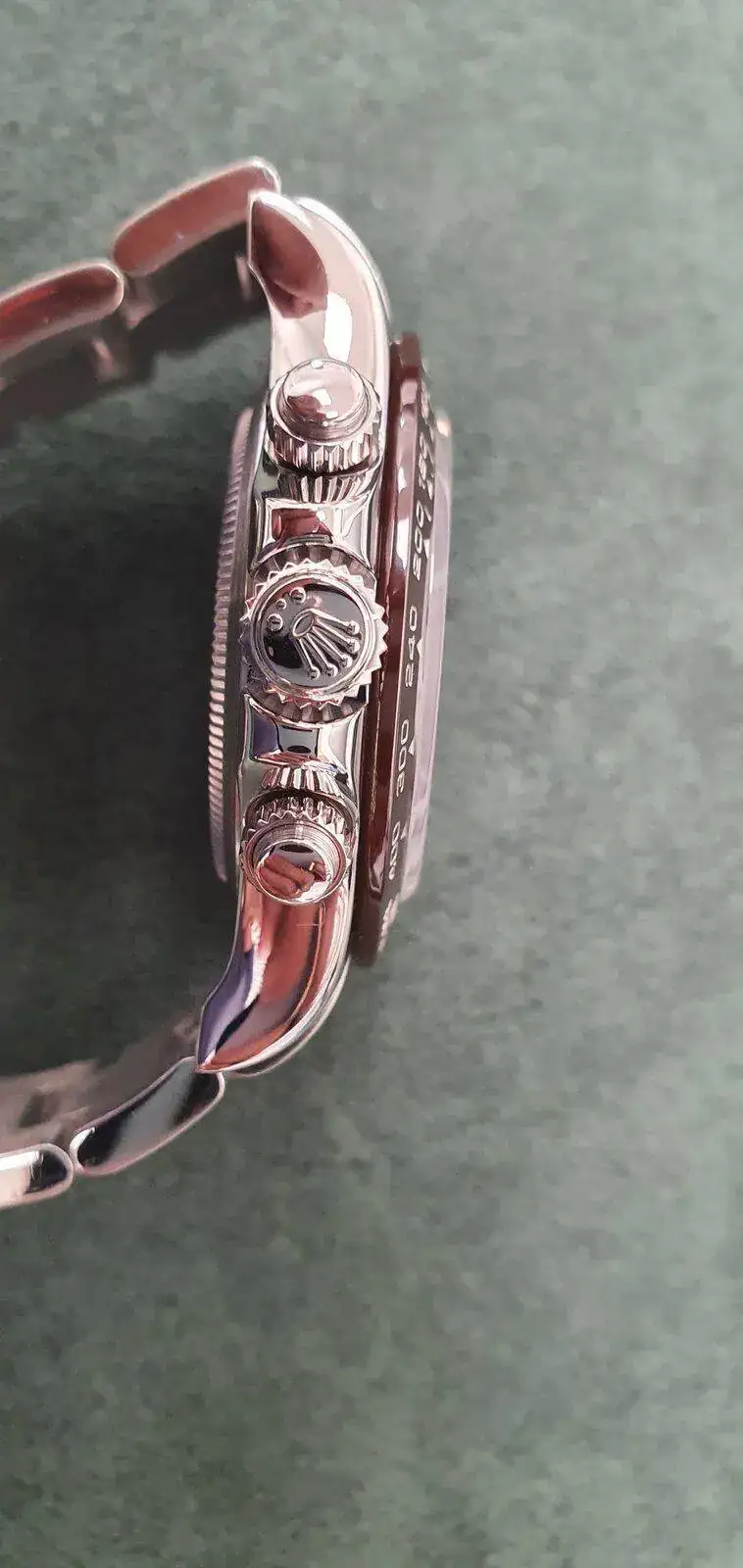

..los cuerpos de los pulsadores y el tubo llevan fijatornillos

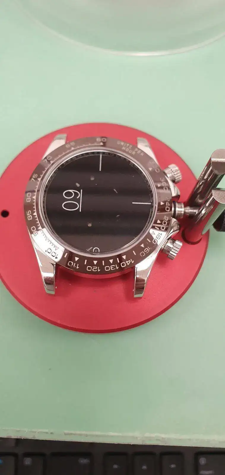

....colocamos y centramos bisel y cristal....
..caja montada pruebas de hermeticidad, y choque termico,... encajamos movimiento
...y hasta aquí la apnea del Daytona de platino.

Que pasada Alex, gracias por mostrarnos por enésima vez tu excelente trabajo.
La 1a foto me ha hecho daño a la vista,con el cristal roto, he de reconocerlo.
Reacciones: ricardopalma
Impresionante el detalle del service con tantas fotos. Duele ver la 1ra foto de ese Daytona hermoso con el cristal roto. Gracias por compartir! 👍👏👏👏
Excelente trabajo y reportaje.
Una pasada,gracias por compartir como trabajas,un verdadero placer leerte y ver esas ilustraciones,q pases un buen finde
Felicidades !!!! Una trabajo excepcional a la altura del reloj
Esto merece una chincheta, no debería perderse en el fondo de los hilos.
Un gran trabajo de un profesional, gracias por mostrar.
Reacciones: Cardenas
Que maravilla poder ver todo el proceso. Gracias
Increíble y maravilloso trabajo, que suerte que gente lo pueda “colgar” para que otros lo disfrutemos.
Mil gracias por tus aportaciones
Menudo trabajazo compañero. Una pasada ver las fotos. Un saludo.
Joder, que auténtica maravilla. Me flipar ver este trabajo, me encantaría poder saber un 5% de todo lo que haces. Mil gracias por compartirlo compañero. Eres un auténtico crack!!!
Increíble, vaya detalle de trabajo bien realizado. Aunque, en algunos momentos, he pasado miedo, el resultado final es impresionante.
Gran trabajo
Por curiosidad
Que le pasó al reloj para partir la esfera?
Como siempre... Sin palabras, impresionante ver como trabajas!!!
Excelente reportaje y trabajo, que pasada de fotos y que bonito ver todo lo que se diste dentro de un reloj.
Gracias por ese proceso.

Vamos a bucear.....en este precioso Rolex 116506 de platino, Ver el archivos adjunto 2377736
....aunque ahora no luce su mejor cara....Ver el archivos adjunto 2377744
Ver el archivos adjunto 2379574Ver el archivos adjunto 2379573Ver el archivos adjunto 2379572
Ver el archivos adjunto 2377753
Ver el archivos adjunto 2377755
...algunos dicen, con cambiar el cristal sería suficiente, pero las astillas de cristal se cuelan en la maquina y lo pueden hacer parar en cualquier momento, y provocar daños en los finos dientes de las ruedas...Ver el archivos adjunto 2377761
Ver el archivos adjunto 2377765
Ver el archivos adjunto 2377764
Ver el archivos adjunto 2377766
...y como se puede ver, hay pequeñas astillas de cristal...Ver el archivos adjunto 2377767Ver el archivos adjunto 2377768Ver el archivos adjunto 2377770Ver el archivos adjunto 2377769
...lo primero es un prelavado, y seguidamente desmontar, analizar, y corregir, hay que ver todas todas las piezas con lupa controlar los juegos de altura, ver podesibles desgastes y posibles daños que pudieran crear las astillas de cristal....Ver el archivos adjunto 2377867Ver el archivos adjunto 2377864Ver el archivos adjunto 2377866Ver el archivos adjunto 2377868Ver el archivos adjunto 2377869Ver el archivos adjunto 2377870Ver el archivos adjunto 2377872Ver el archivos adjunto 2377873Ver el archivos adjunto 2377875
...desmontar, analizar...Ver el archivos adjunto 2378112Ver el archivos adjunto 2378113Ver el archivos adjunto 2378116
...y poco a poco vamos buceando en la profundidad del movimiento... Ver el archivos adjunto 2378109
Ver el archivos adjunto 2378115..pinzas del embrague...y rueda de embrageVer el archivos adjunto 2378120
Ver el archivos adjunto 2378111
Ver el archivos adjunto 2378117Ver el archivos adjunto 2378119Ver el archivos adjunto 2378118
Ver el archivos adjunto 2378242
...la rueda de pilares...Ver el archivos adjunto 2378238
..abrimos amortiguadores y desmontamos chatonesVer el archivos adjunto 2378239Ver el archivos adjunto 2378241
....y una vez todo desmontado, analizado, corregido todos los defectos, ajustado juegos de altura, centrado de espiral, y sustituido piezas gastadas, se procede a un segundo lavado todo desmontadoVer el archivos adjunto 2378240
Ver el archivos adjunto 2378245Ver el archivos adjunto 2378246
...y ahora dejamos a la lavadora hacer su trabajo....Ver el archivos adjunto 2378244
Ver el archivos adjunto 2378251Ver el archivos adjunto 2378254
Ver el archivos adjunto 2378256Ver el archivos adjunto 2378257...y se monta piedras de rueda de escape y del volanteVer el archivos adjunto 2378248 Ver el archivos adjunto 2378408
Ver el archivos adjunto 2378663
Ver el archivos adjunto 2378524
...poco a poco vamos montando y aceitando, y probando su función de cada pieza, esta prohibido tocar con los dedos, y los tornillos tienen que estar perfectos....Ver el archivos adjunto 2378523
Ver el archivos adjunto 2378521Ver el archivos adjunto 2378520Ver el archivos adjunto 2378411Ver el archivos adjunto 2378416
Ver el archivos adjunto 2378679Ver el archivos adjunto 2378678..montamos puente del crono..Ver el archivos adjunto 2379588Ver el archivos adjunto 2378675.....las inversoras al estar epilamadas las gotas de aceite se quedan suspendidas en sus ejes,
Ver el archivos adjunto 2378674
Ver el archivos adjunto 2378673Ver el archivos adjunto 2378672
Ver el archivos adjunto 2378704Ver el archivos adjunto 2378703Ver el archivos adjunto 2378701Ver el archivos adjunto 2378700Ver el archivos adjunto 2378699Ver el archivos adjunto 2378698Ver el archivos adjunto 2378697
....montamos automático, y ya tenemos el movimiento...Ver el archivos adjunto 2378696
Ver el archivos adjunto 2378695
Ver el archivos adjunto 2378693
Ver el archivos adjunto 2378710Ver el archivos adjunto 2378709
Ver el archivos adjunto 2378711
....la caja y el brazalete tienen algunas marcas, es normal de un uso cotidiano, el platino es muy, muy, muy duro, y pulirlo no es tarea fácil, hay que dedicarle el doble de tiempo...las marcas no desaparecen al primer intento, parecen extenderse primero antes de desaparecer...Ver el archivos adjunto 2378884Ver el archivos adjunto 2378886Ver el archivos adjunto 2378885Ver el archivos adjunto 2379035Ver el archivos adjunto 2379037
Ver el archivos adjunto 2379118
...una vez todo desmontado....trataremos de mejorarlo........y......Ver el archivos adjunto 2379145Ver el archivos adjunto 2379126
Ver el archivos adjunto 2379138Ver el archivos adjunto 2379120Ver el archivos adjunto 2379121...poco a poco ...Ver el archivos adjunto 2379680
Ver el archivos adjunto 2379673
Ver el archivos adjunto 2379672
Ver el archivos adjunto 2379122Ver el archivos adjunto 2379119Ver el archivos adjunto 2379124Ver el archivos adjunto 2379125Ver el archivos adjunto 2379123
Ver el archivos adjunto 2379150..los cuerpos de los pulsadores y el tubo llevan fijatornillosVer el archivos adjunto 2379153Ver el archivos adjunto 2379146
....colocamos y centramos bisel y cristal.... Ver el archivos adjunto 2379142
Ver el archivos adjunto 2379177Ver el archivos adjunto 2379179Ver el archivos adjunto 2379175
Ver el archivos adjunto 2379154
Ver el archivos adjunto 2379552
Ver el archivos adjunto 2379733...y hasta aquí la apnea del
