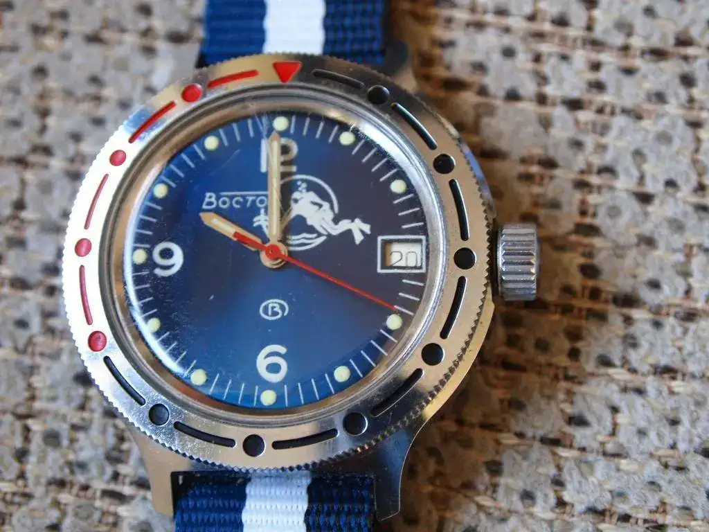

Por favor, ¿seriéis tan amables de aportarme información de este modelo? .
No veo ningún numero, ni fabricación, ni nada de nada.
Creo recordar que lo compre hace bastantes años en una especie de mercadillo.
Tiene corona roscada pero... se puede mojar, me refiero a piscina playa nada de buceo
muchas gracias por vuestra información
Pues si nadie me corrige es un Vostok, modelo Komandirskie automático.
Efectivamente, lleva corona y tapa roscadas pero según especificación del fabricante no es sumergible.
El dial es conocido entre los aficionados a los relojes rusos como Scuba Dude y por lo que se ve está en muy buenas condiciones.

¿ Y no podría ser un Amphibia con una tapa algo rara?

Pues podrías tener razón.

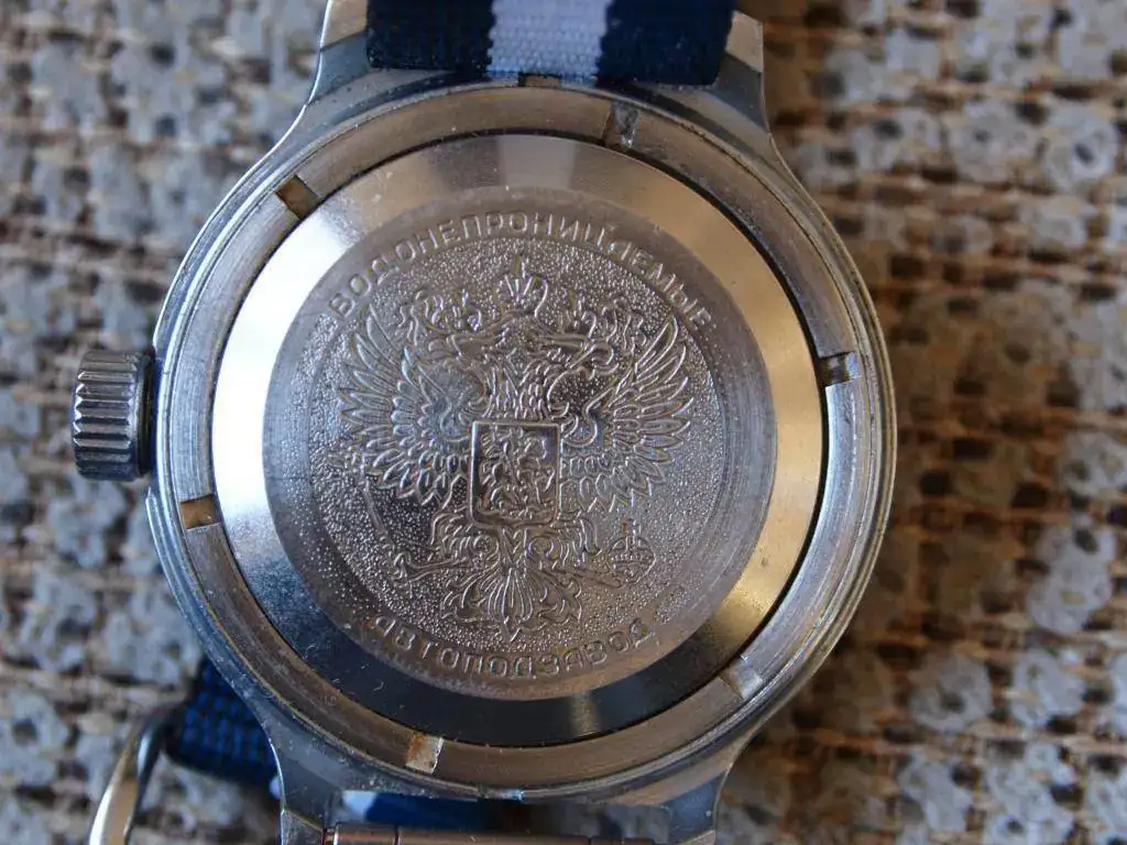

Mirando bien las fotos y aunque lleva agujas de Komandirskie se pueden observar las dos pestañas típicas de las traseras de los Amphibia. La corona también es de éste último aunque el bisel es idéntico al que montan los Komandirskie automáticos actuales.

Intento una aportación:
- La caja es de Amphibia, la tapa posterior también con el anillo de cierre, etc... si bien no lleva la típica inscripción "Amphibia".
- Las agujas, el bisel y la corona parecen de Komandirskie, quizás con la corona desenroscada saldríamos de dudas.
- La esfera también es muy rara, es un Scuba Dude, pero el azul lleva índices, en cambio este diseño de esfera con números y puntos de lume es como el del Scuba Dude negro, nunca lo había visto en azul.
Es decir, que nunca ví uno como este; en cualquier caso no lo mojaría, porque creo que la corona no lo aguantaría.
El hecho de que no lleve incripción de "Made in CCCP" ni "Made in Russia" (debería ser en ruso, evidentemente) me hace pensar que sea del periodo posterior a la caída de la URSS, los Vostok de esa época no llevaban. En esa época creo que también se fabricaban relojes aprovechando las piezas que tenían, quizás de ahi la mezcla de estilos.

Hola a todos. En mi humilde opinión es un típico Komandirskie de principios-mediados de los noventa, la época loca de la industria ex soviética-nuevo rusa.
De esos años encuentras relojes que son una mezcla de todo un poco. Que no lleve inscripción en la esfera es normal, casi ninguno en esos años la llevaba, hubo un momento de la producción entre la Unión Soviética y la Federación Rusa en la que ni ellos mismo sabían que país eran.
La caja es una Komandirskie tipo 92, la 420 del Amphibia tiene las asas un poco más redondeadas, así como el borde. La corona parece la que montaban los ochenteros en cajas 120. Agujas típicas, tapa trasera ya con el águila imperial rusa y esfera sin marcar.

A mi lo que me mossquea es la corona, ya que en general los komandirskie la tienen abombada y no plana...
