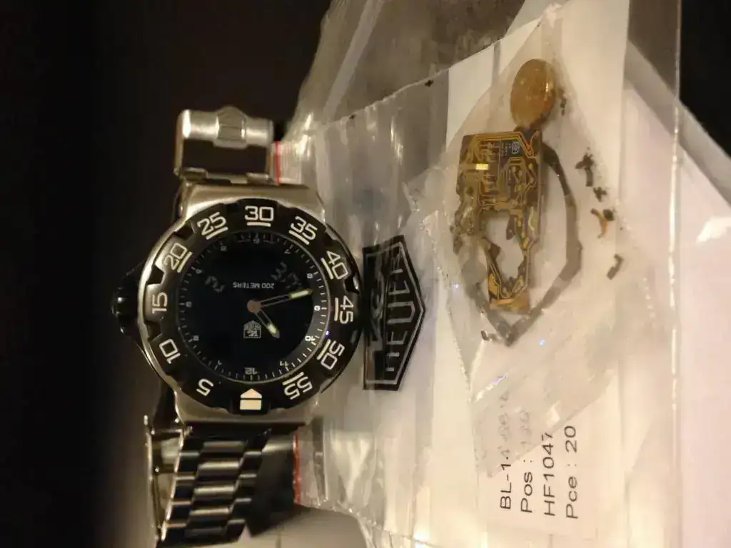

retomando mi incursion con el foro y el gusto de ver su expansion
asi como con la noticia del daño sufrido en mi TH, la historia es la siguiente: alrededor d 4 años se realizo el cambio de bateria con el personal autorizado (aqui en mexico) y todo iba bien hasta hace un par d meses q salid d vacaciones lo lleve al mar.
y pues d repent se apago la pantalla, por el tiempo d la bateria supuse era eso
pero cual es la sorpresa q al mandarlo a cambio con el autorizado, me comentan q se habia metido agua 8o y q la reparacion seria de alrededor del 60-65% del valor q pague x el reloj
pensando habia sido a causa d la corona q le entro el agua, lo lleve con un relojero q x experiencia con un reloj bueno q arreglo (y dejo excelente), quien al revisarlo me dice q fue x la tapa d la caja, ya q el empaq se mordio (osea q al cambio de pila no lo dejaron bn los "expertos") y ni como reclamar x q fue hace 4 años
en fin, el relojero x 1/3 part me lo arreglo, cambiando piezas originales (circuito, base de pantalla, bateria y empaques)
algo importante a considerar, me comenta q el q el rloj y manual digan q es impermeable hasta 200 mts, eso es falso; x ahora con el arreglo q hizo y sin cambiar corona, su estanqueidad es de alrededor de 20 mts
esto se los comento para q no se fien mucho, por lo pornto desde ahora solo llevare swatch a la playa :D

el servicio como se puede ver no hizo su trabajo, lamentablemente o afotunadamente yo no lo sumergi al momento del cambio para comprobarlo, por lo q pues no tuve forma d reclamar y aunq lo hubiera hecho, creo seria dificil comprobarles q la falla fue d ellos
por otro lado el relojero realizo las pruebas y x eso es q señala q solo soporta esa profundidad, lo q me señala es q no es cierto q soportan esa profundidad (200 mts), debido a q la corona en este modelo no es roscada, en si no considero un cambio de corona x q aun funciona correctamente (el cambio no mejoraria la profundidad y seria un gasto no necesario)
aqui ya en rehabilitacion junto con las partes transplantadas
Será verdad, no digo que no, y si el relojero le ha cambiado todas las juntas al reloj: la trasera, la del cristal y la de la corona (suponiendo que la corona solo lleve una sola junta y no más), entonces me inclino a pensar que es un problema de mayor magnitud como desperfectos en la propia corona por un golpe por ejemplo.
De verdad, si TH dice que son 200m. no creo que lo digan porque sí.

asi es, pero cabe resaltar q la corona no va roscada y a traves d ella se manipulan todas las opciones (crono, cuenta regresiva, fecha, alarma) tanto halandola como pulsandola
q es una d las cosas q cuando consult a muchos les causo admiracion q tuviera esa capacidad d profundidad
