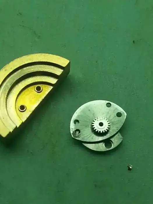

Gracias por la información. Cuantas más fotos veo más confuso estoy. El relojero me envió esta foto de la pieza que necesita (tomada de otro polerouter que está reparando) y, según un despiece que tiene él correspondería a la referencia 1497:

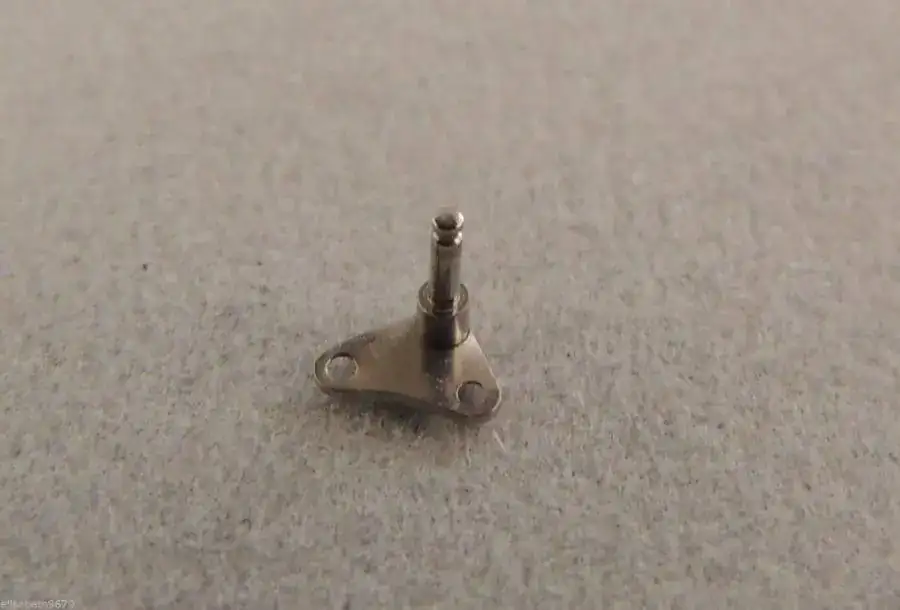

Por otro lado, antes de que el relojero me enviase las fotos, lo que yo había encontrado (gracias a este foro) era una vendedora francesa que tenía en venta el eje de la masa oscilante (según ella referencia 1497):
Pero por lo que veo o esta señora se ha equivocado con la foto de la pieza, con el número, o con ambas cosas.
No entiendo cómo es que hay tantos despieces y números de referencia distintos.
En definitiva, ¿Qué número de referencia tendría lo que necesita el relojero?
Gracias de nuevo.
Ver el archivos adjunto 195261
Ver el archivos adjunto 195260
Ver el archivos adjunto 195266

Buenos días, después de seguir hablando con Daniel (Boreal) ayer domingo tarde , el tema ha quedado aclarado, la foto que le envie yo donde se ve la masa y el automático, él se pensó que era lo que le faltaba, y que yo le habia hecho esa foto a otro reloj , y era al contrario, le envié la foto de SU RELOJ y yo le comente que el eje que quería comprar no podía ir en ese reloj, así que ahora si doy por zanjado el tema una vez aclarado este malentendido.
Pero que sirva para los demás foreros que antes de acusar de robos, trabajos mal hechos etc, hablen entre las partes, antes de tirar basura encima, este caso ha quedado aclarado y todo ha sido por una mal interpretación de una foto que el creyó que era de otro reloj y no del suyo.
