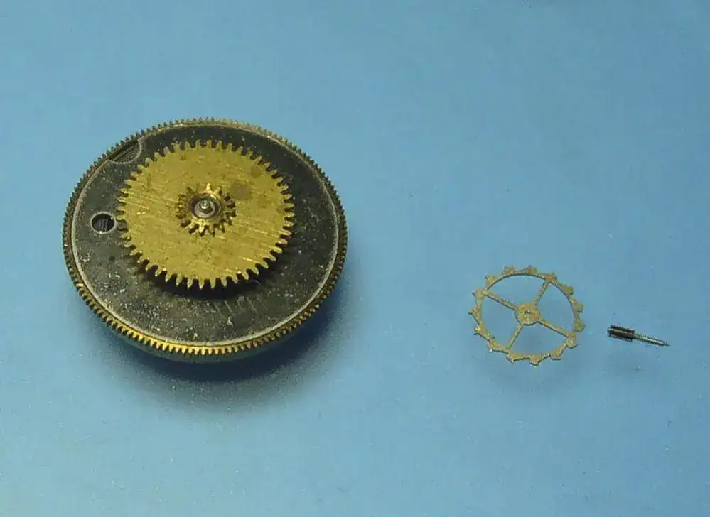

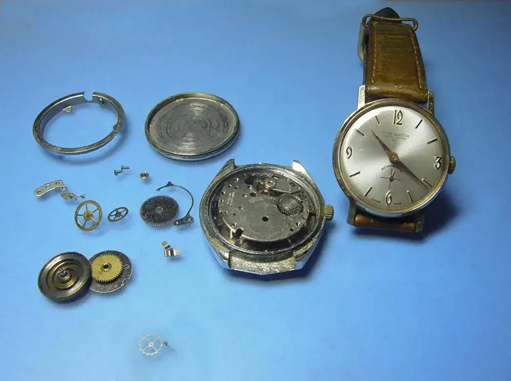

Si ayer me lamentaba por haberme cargado la rueda de escape de un reloj BFG 875 hoy tengo motivos de alegría. En el taller de mi relojero de confianza se ha encontrado esa rueda; mejor dicho, el eje de esa rueda que es lo que yo me cargué al partirle un pivote. Y se ha encontrado esa máquina dentro de un "seiko", je,je,je. ¡Valiente pandilla de aprovechaos hay por esos mundos!
Es una máquina pobre en su construcción y la traigo aquí por dos motivos: el primero la alegría de recomponer el roto y el segundo porque tiene una cuadratura novedosa para mi pero aún más fácil de arreglar que la normal en los Seiko y otros muchos que la tienen en el cañón de minutos. Este es el campo de batalla:
por una parte el muerto resucitado y por la otra los restos del donante que ahora tengo que recomponer. En primer término el eje roto y la rueda de escape del donante que no le sirve al receptor; algo por encima el barrilete abierto del donante que me ha servido para "apretar" la cuadratura ensayando primero con este. En este caso el apriete se hace en la boca que presenta la rueda dentada amarilla golpeando levemente con un punzón de su medida y con la punta redondeada. Queda estupendo.

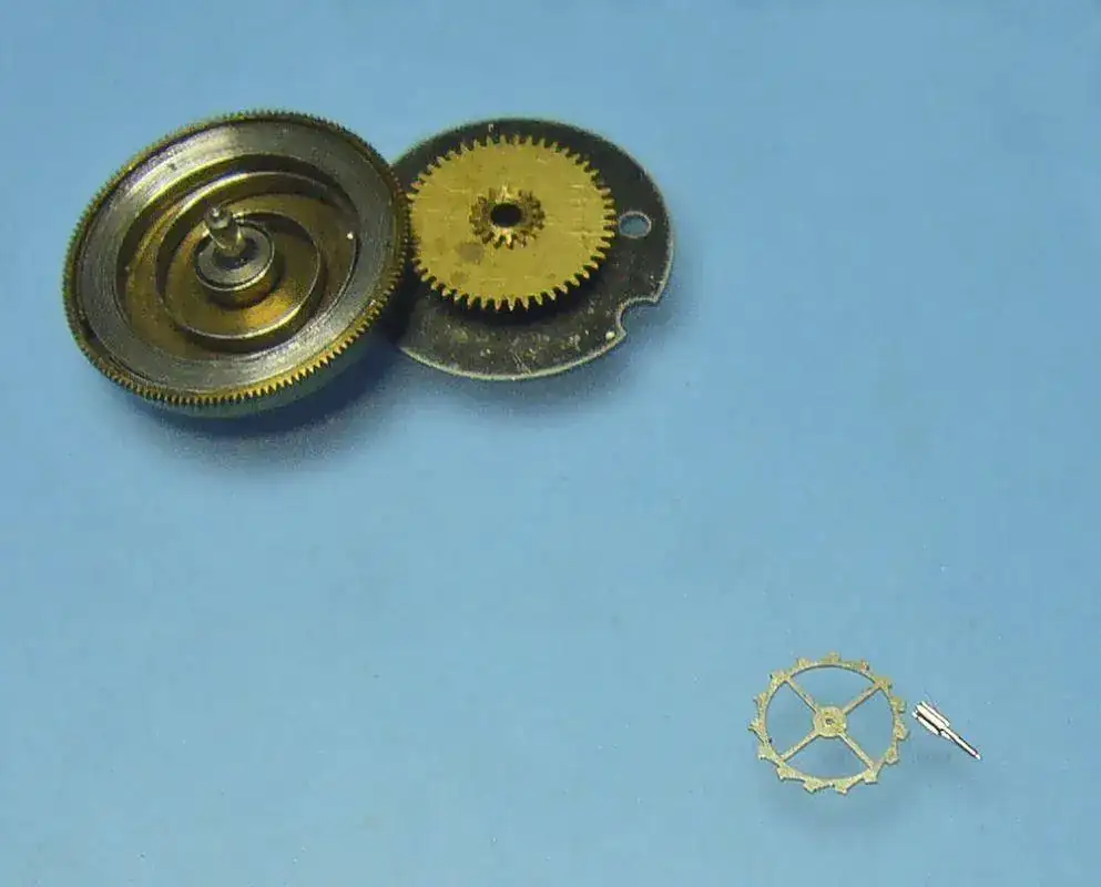

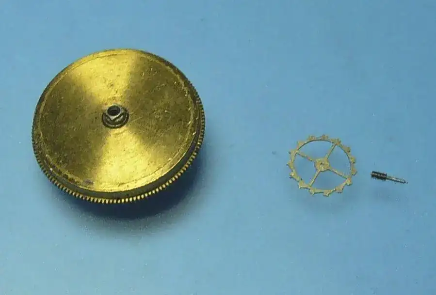

vemos primero el barrilete abierto con el muelle real dentro, despues ya cerrado por el lado del fondo y por último por la tapa con la rueda en la que se sitúa la cuadratura. Junto a esa rueda se ve un agujero redondo que sirve para engrasar el muelle y, más arriba, una muesca junto al filo que sirve para quitar la tapa metiendo por ella una herramienta de punta. Siempre nos acompaña el causante del desaguisado.

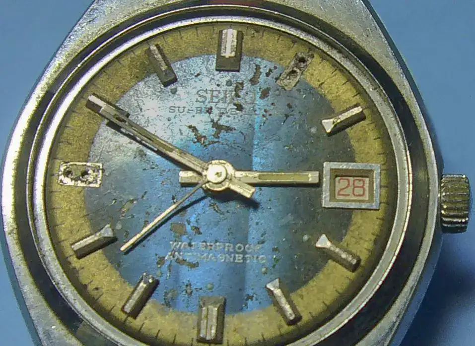

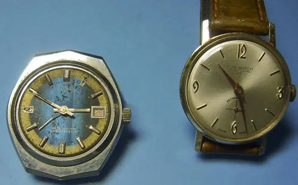

Y, por último, os muestro la cara del donante, más falso que un duro de siete pesetas
Tiene un precioso aire sesentero el Cite Watch rescatado de las tinieblas (con la inestimable ayuda de mi Ángel de la guarda). Lo que él no tenga en Sevilla no lo tiene nadie, je,je,je.
