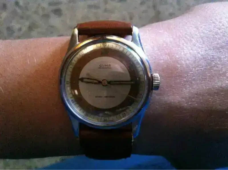

Tengan todos muy buenas tardes, en esta ocasion queria presentarles a mi nuevo CYMA y me gustaria que opinaran que tal les parece, de antemano muchisimas gracias!
Hola Netioh, precioso Cyma con una bellisima esfera bitonal:), es tipo de dial no se suele ver en muchas piezas.

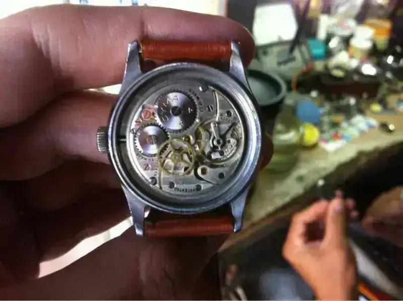

No sé si eres de muñeca pequeña o la pieza tiene unas dimensiones considerables para su epoca pero viste muy bien, ah!!! y el fondo de la foto del calibre.... es un taller de relojeria de antaño,como siempre, con sabor...verdad?.
Gracias por mostrarlo
Gracias por la respuesta Antoniop, el reloj es pequeño al igual que mi muñeca, en cuanto al taller si es de antaño y como tu bien lo dices con sabor me gusta ir seguido para aprender un poco de este arte tan grandioso!

Hola NetioH. Bonito ejemplar con un dial y unas agujas muy curiosas. Poco visto.
Lo mismo que el calibre, posiblemente de la familia 03X, muy curioso que lleve segundos indirectos con el Cymaflex.
Felicitaciones y un fuerte abrazo.

Hola Netio! tienes una pasada de Cyma!, muy diferente de lo que tengo acostumbrado a ver de esta marca, como ya comenté en alguna ocasión me gustan mucho las esferas bitono o con orla como el tuyo pero quizá me llame mas la atención esa corona tan grande, enhorabuena por esa pieza amigo, un saludo!.
Hola, NetioH:
Como ya han dicho, es muy bonito ese dial. No se ven así demasiados. Gracias por enseñárnoslo. Quería hacer algunas observaciones: la caja parece bastante robusta y el plexi lo lleva algo abombado, quizá debido a la aguja del segundero central. También he observado que en su calibre lleva grabado "patented". A ver si alguien nos puede decir a qué mecanismo se refiere.

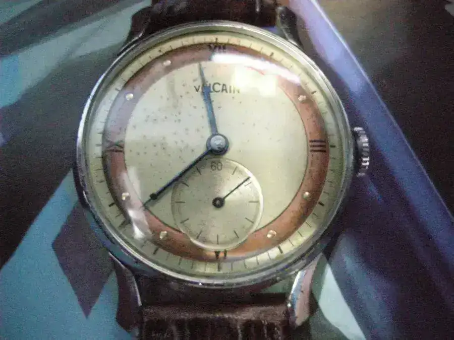

Hola Netioh, que belleza tan rara las agujas son bastante llamativas al igual que la esfera. Tengo un Vulcain con una esfera casi igual a la tuya

Netioh, bienvenido al mejor lugar donde los amigos nos reunimos a compartir lo divino y lo profano del mundo relojeril vintage, te comento que cyma es una de nuestras marcas insignes y tiene muchos seguidores , tu pieza es de muy buen ver y extraña lo cual la hace interesante, espero verte crecer como lo hemos hecho varios y te garantizo que has hecho una buena elección.
Gracias por las observaciones Claudio seria interesante saber a que mecanismo se refiere!
<img src="https://relojes-especiales.com/foros/attachment.php?attachmentid=126086"/>
FrancoM, gracias y que lindo Vulcain gracias por mostrarlo! Un abrazo y saludos!

HOLA NETIO: BONITA PIEZA HAS ADQUIRIDO!!! MUY PARTICULAR POR CIERTO. TU CALIBRE,MUY DIFICIL DE DATAR;SERIA INTERESANTE QUE FOREROS FNATICOS DE LA MARCA(QUE HAY MUCHOS) NOS SAQUEN LA DUDA.

Muchisimas gracias sergiowilde! La verdad me gustaria mucho saber de que año data ya que he investigado y no eh encontrado informacion de este calibre sino que parecidos!

El calibre parece el 376K, uno asociado a la serie 03x, como dice Nicolau.
Aqui el ,enlace del documento técnico del calibre:
http://www.clubderelojeria.com/comunicaciones/C/cyma/030,K,P,031,032K,033,P,376,K.pdf
De la fecha, ya que podriamos decir que se trata de un "aggiornamiento" de los de la serie 03x,
nos situaría en los años '40 y poco.
Como tiene el anti-shock de la casa, el Cymaflex, ya nos acerca a la segunda mitad de los años '40s.
El logo con la C y el mundo/punto aparecen alrededor de esa fecha.
Es curioso que en el dial no diga "Cymaflex" sino "Shock Absorber".
Tal vez estaba todavía en proceso de patente?
Alguna inscripción detntro de la tapa?

Hola: El reloj, muy bonito y original bitono, una preciosidad, pero mi duda es si te va bien, es que viendo que la raqueta esta en la R, es decir a tope en la R de adelanta, quiere decir que atrasaba mucho, y si así va bien, le convendría unalimpieza, lo has revisado?
