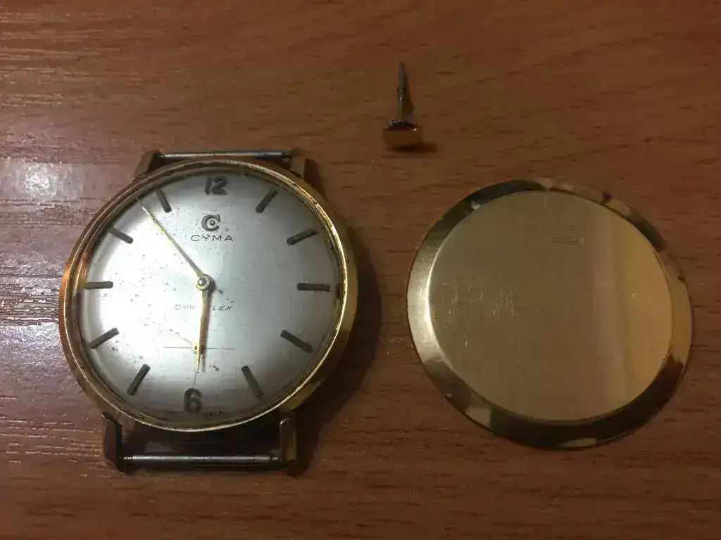

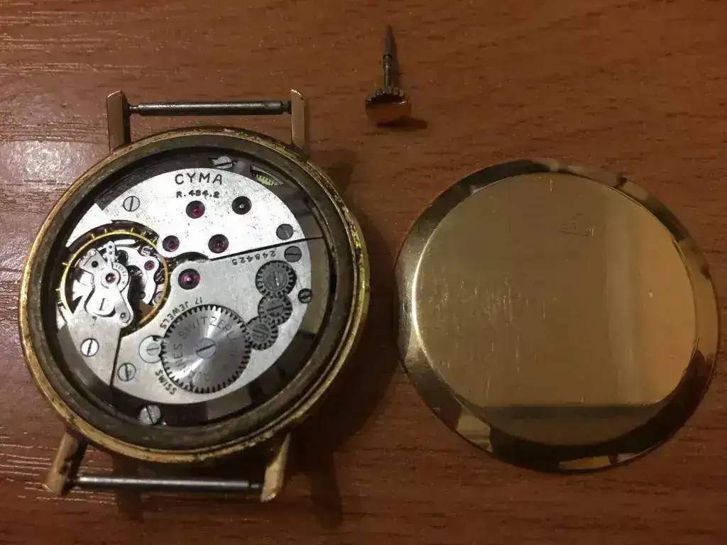

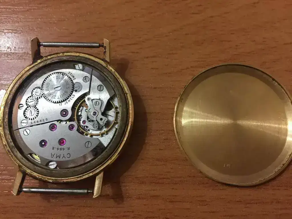

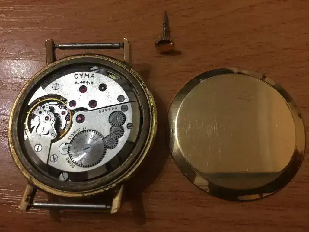

Buenas tardes compis,
Os cuento una pequeña historia que ha dado lugar a una recuperación inesperada.
Por desgracia, mi padre ha sufrido recientemente un robo en casa, la desgracia es que se han llevado joyas, la mayoría de mi madre, que falleció hace un par de años ::cry::
Entre el destrozo y descartado con otras piezas sin valor he encontrado este reloj, le pregunté a mi padre y me dijo que era su primer reloj, hace tiempo estropeado y sin uso, que creía que era chapado en oro, de buena calidad, pero chapado. Y que me lo regalaba. Lo poco que se ha salvado lo hemos repartido entre mis hermanas y yo, ¡lástima, no haberlo hecho antes! Una casa de un viudo, que pasa gran parte del tiempo en casa de sus hijos era un riesgo y lo hemos pagado.
Ya en su casa me extrañó, el chapado suele tener la tapa de acero y esta era dorada y con más detenimiento le busqué la marca, que aunque un poco borrada en sus primeros dígitos, dice claramente 18 k 0,750, o sea, oro de 18 kilates. Intenté darle cuerda y mover las agujas y salió tija y corona.
La caja no está firmada por Cyma,
Es de movimiento Tavannes, ​
el calibre veo que es el R 484-2 y el número de serie aprecio 248425. La corona no está firmada, no sé si sustituida o es la original al montaje de la caja.
He investigado un poco y parece que era algo habitual en la época, traer maquinarias suizas y montarlas aquí en caja de oro, a fin de evitar la importación de joya. Y que la asociación con Tavannes terminó en 1.966, por tanto debe ser anterior.
Pienso recuperarlo y usarlo con orgullo.
Me gustaría que me ayudarías, dándome apreciaciones y datos que podáis conocer, me encantaría saber su fecha aproximada.
    27 KB · Visitas: 325
    41,5 KB · Visitas: 253
    49,6 KB · Visitas: 283
Hola amigo, en primer lugar felicitarte por presentar un vintage que perteneció a tu familia y que lucirás con orgullo y satisfacción al recordar a tu padre . Sobre el reloj decirte que es un clásico CYMA dotado por un fiable movimiento, aunque no pertenece a la considerada serie mejor de calibres CYMA tiene una excelente calidad , tal cómo nos dices montado en caja de oro de fabricación nacional no suiza , una caja no tan cotizada como la original pero no influye en el disfrute y en la marcha del reloj.
Felicidades, gracias por la presentación , con los mejores deseos que lo disfrutes y lo puedas donar a las siguientes generaciones familiares.
Lamento el robo y me agrada la recuperación de este reloj. file:///C:/Users/Francesc/Downloads/1974_Cyma 480, 480.1, 484.pdf

Lamento lo del robo.

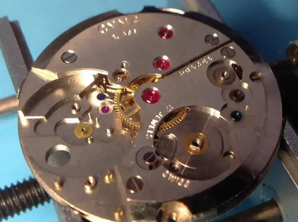

Un calibre de mucha calidad como te comentaba Mazel, una joya familiar para conservar. Ese tren de ruedas de remontaje es delicado, si hace tiempo que no pasa revisión, debería.
Muestro una foto.
