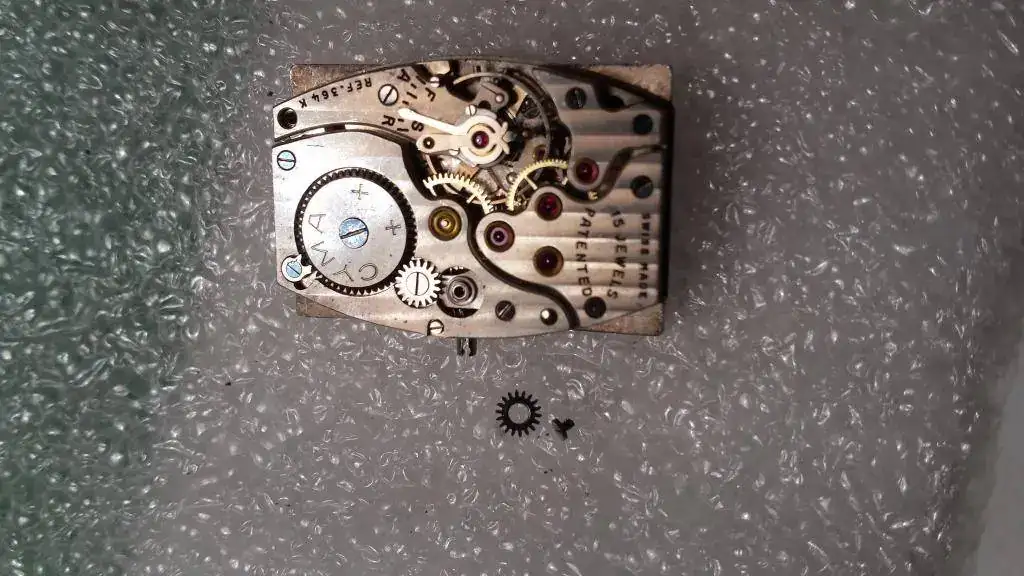

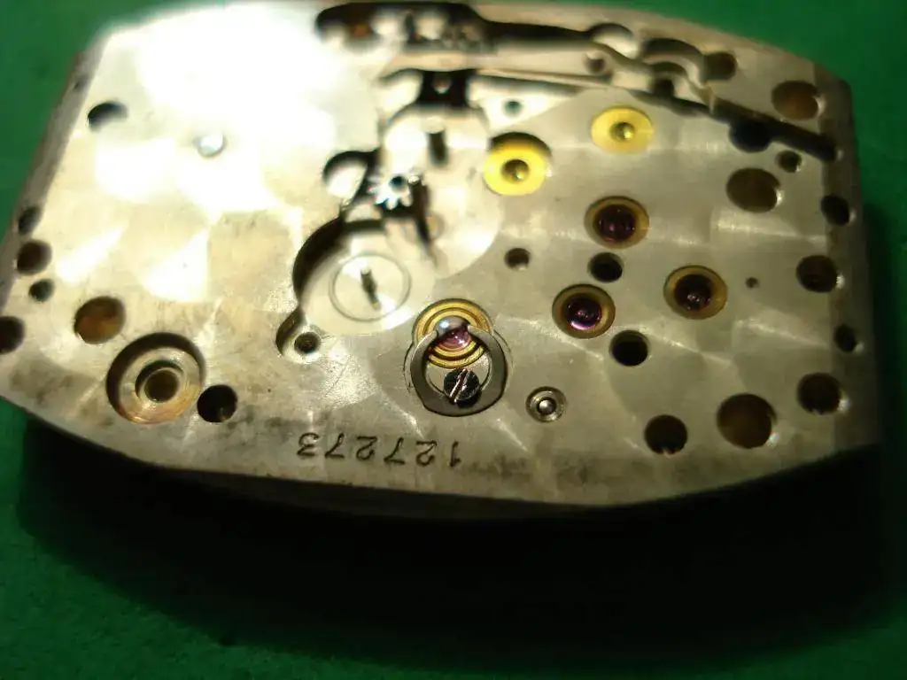

Como os comenté en la presentación, en un principio no funcionaba, pero era porque una de las ruedas de corona estaba un poco suelta, al apretarla ya caminaba pero se paraba.
Después de pasar por el quirófano; marchando super exacto, alucino y babeo porque me encanta todo en él....:drool::drool:

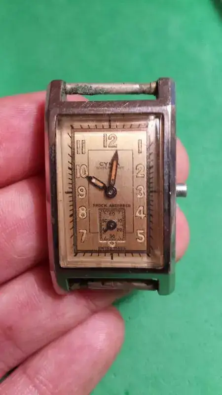

20160511_151400.webp Así llegó, en muy buen estado :yes:

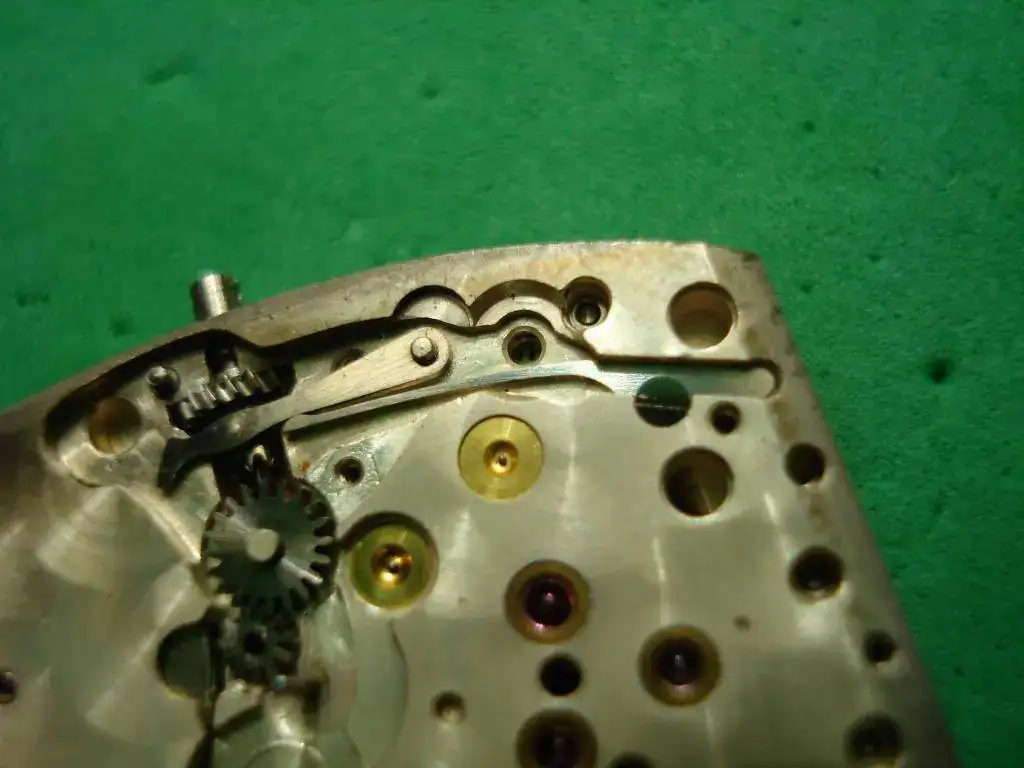

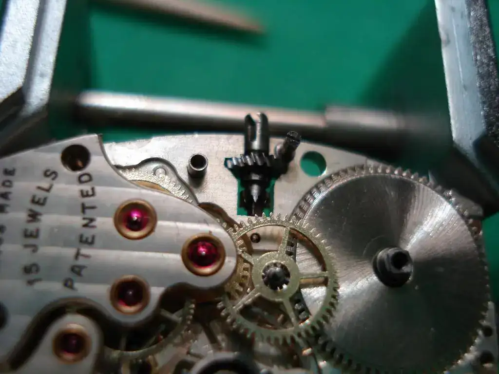

20160511_145151.webp La rueda que traía medio suelta, en un principio pensé que sería por que el tornillo tendría pasada la rosca, pero no. Una rosca a la derecha y otra a la izquierda.

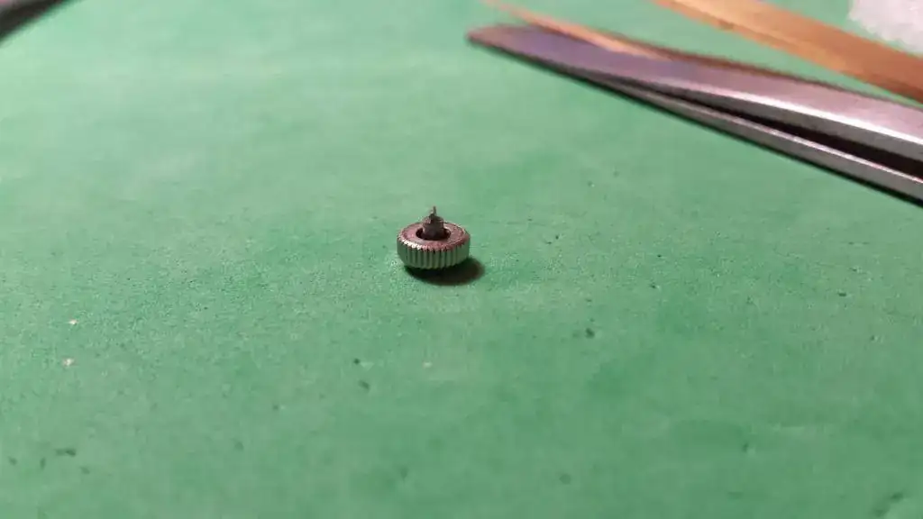

20160511_144628.webp La corona, que sin estar metida en el conducto de la caja, se resbalaba de la tija...:(

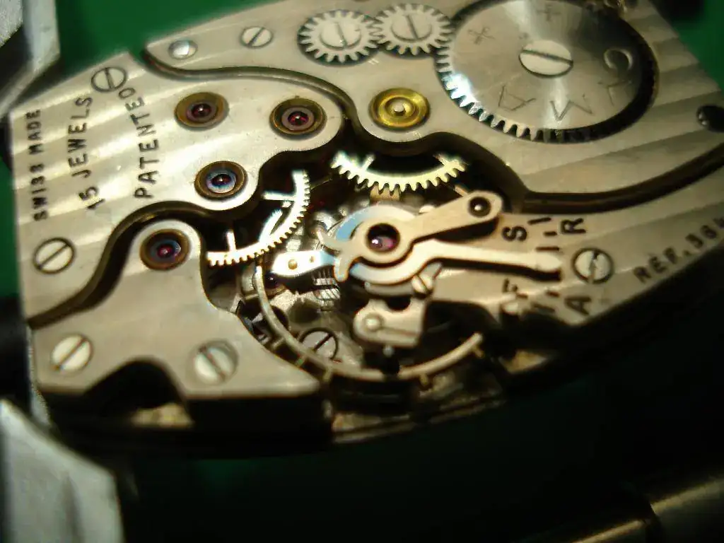

DSC00689.webp DSC00690.webp DSC00691.webp Qué maravilla de muelle !!!! Porqué no serán todos así...
DSC00695.webp DSC00698.webp La sujeción dela contrapiedra preciosa también, como todo el calibre con esos puentes tan elegantes...:drool:

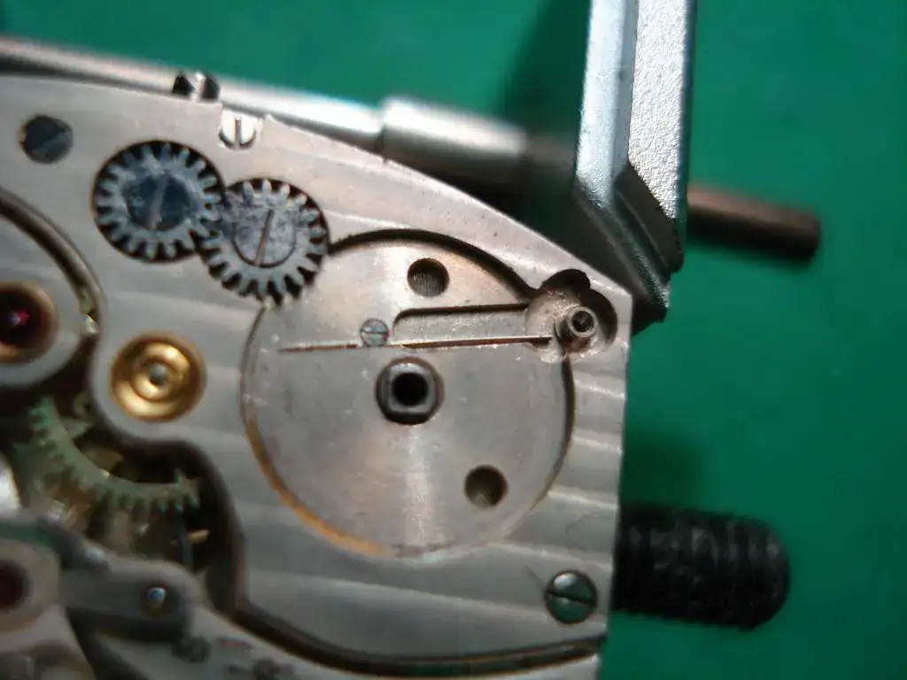

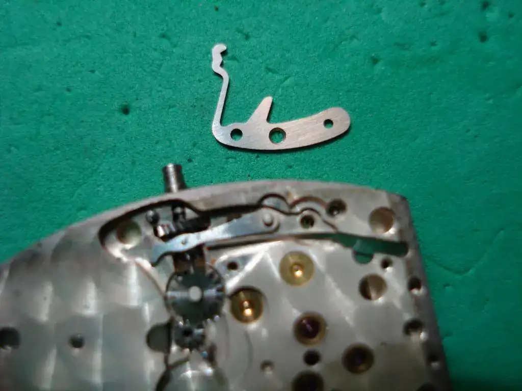

DSC00699.webp Se desplaza lateralmente.

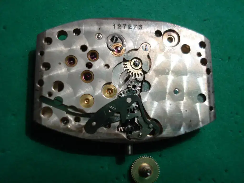

DSC00701.webp Detalle de esta rueda de la tija ( que no sé su nombre ) que tiene los dientes inclinados ::Dbt::

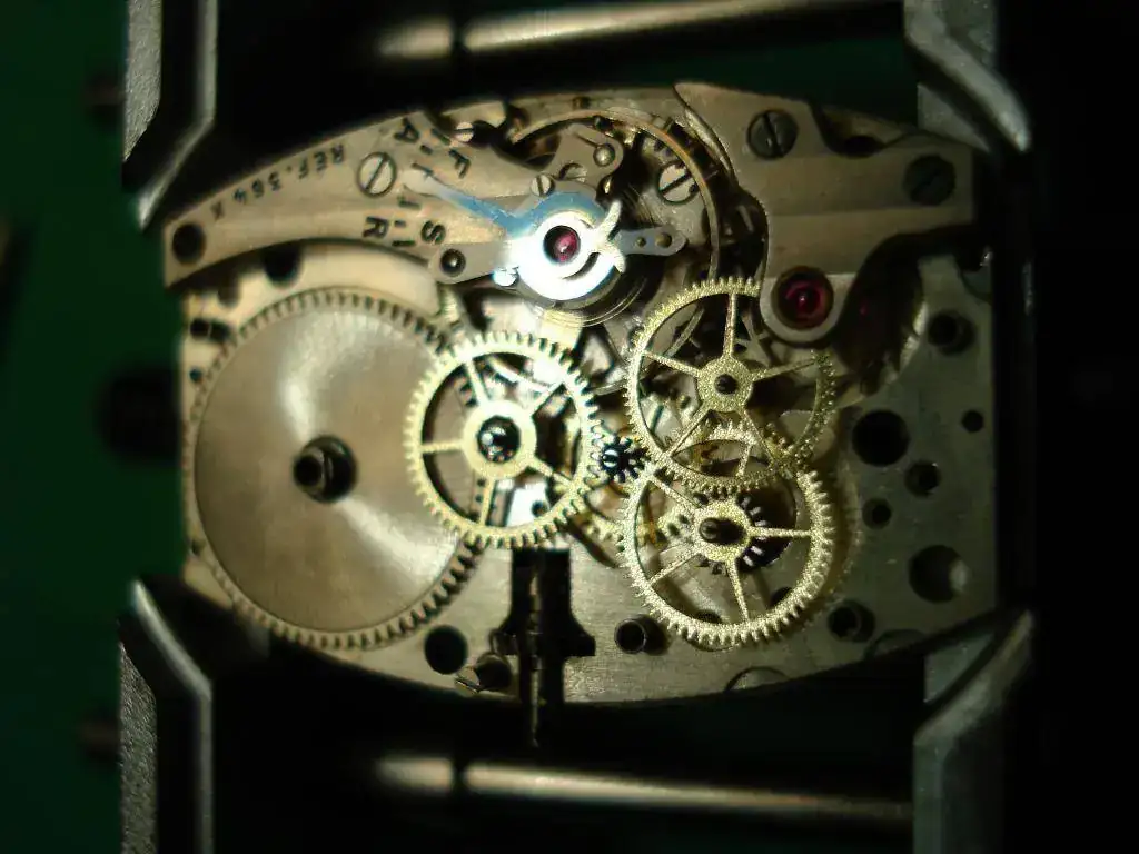

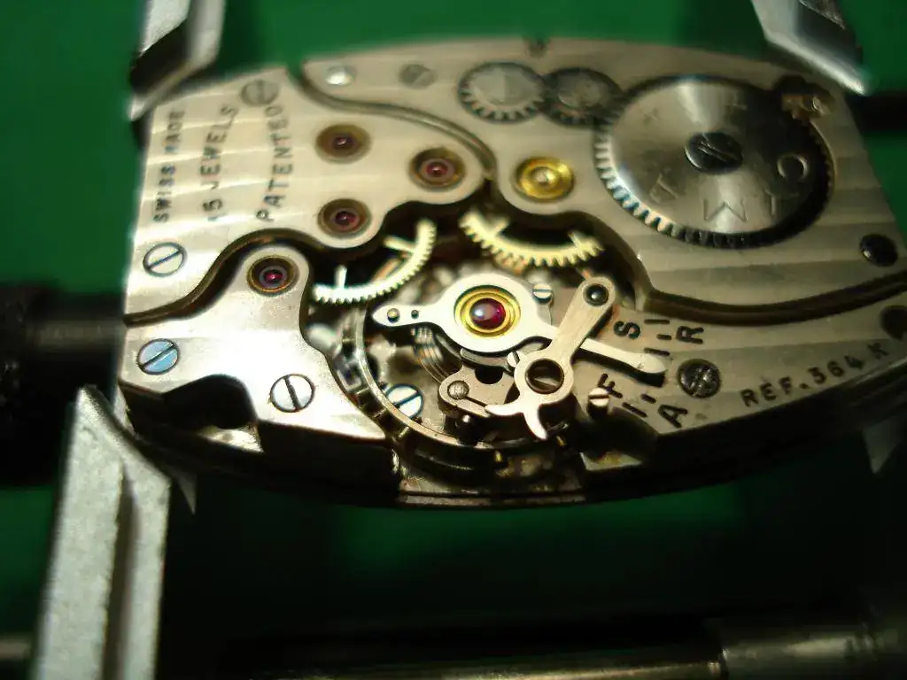

DSC00704.webp El rodaje brillante como el primer día...
DSC00700.webp El otro muelle fantástico...:yhoo::

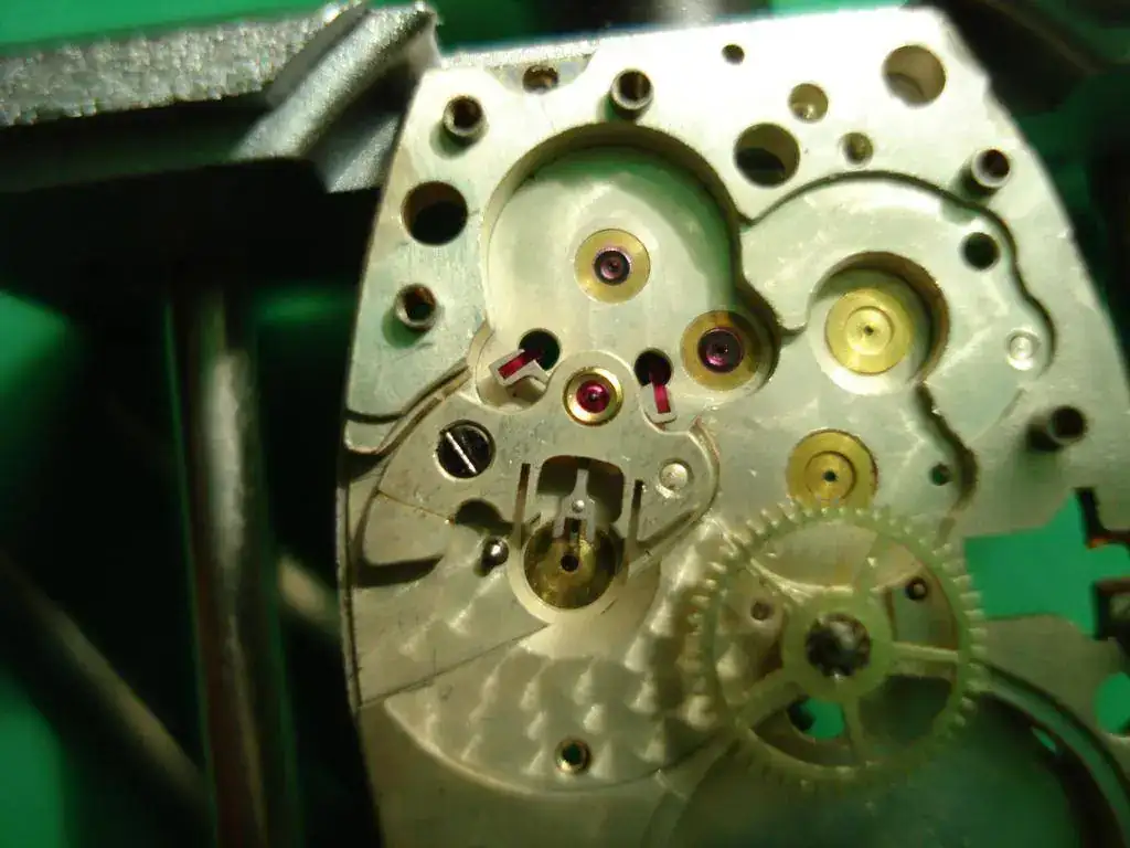

DSC00710.webp Y los topes del áncora que van incorporados al puente, la primera vez que lo veo así...

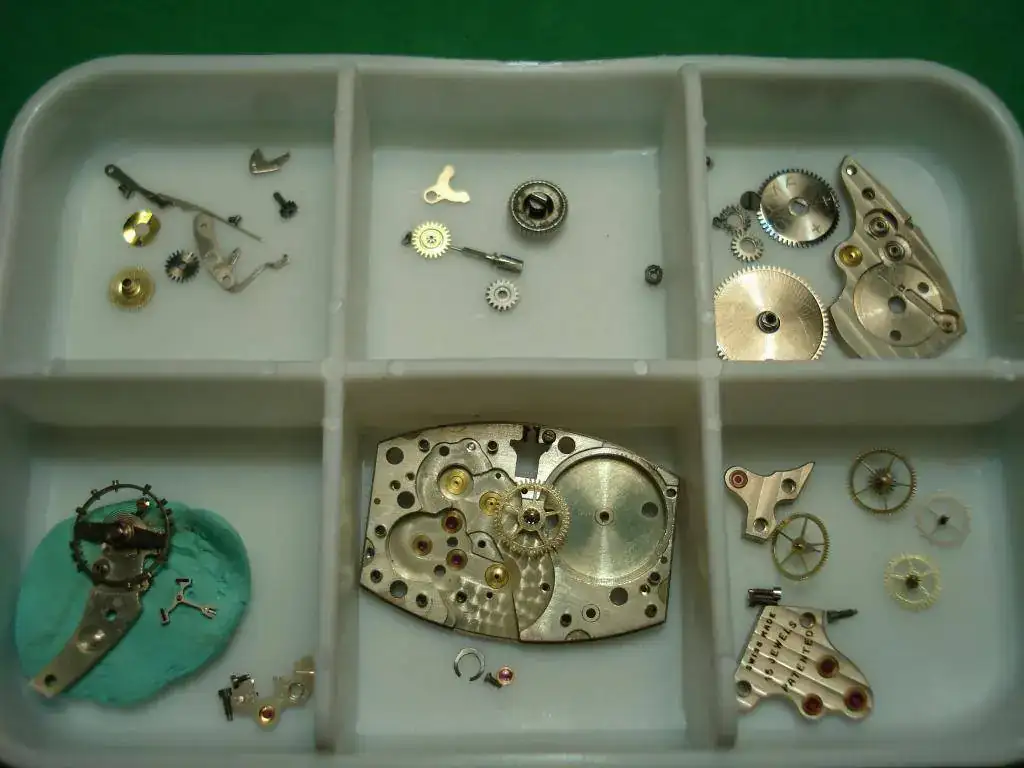

El deshuesado listo para flete...:D

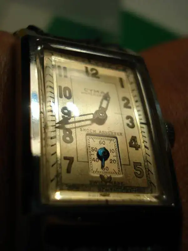

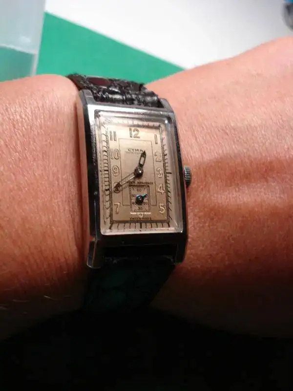

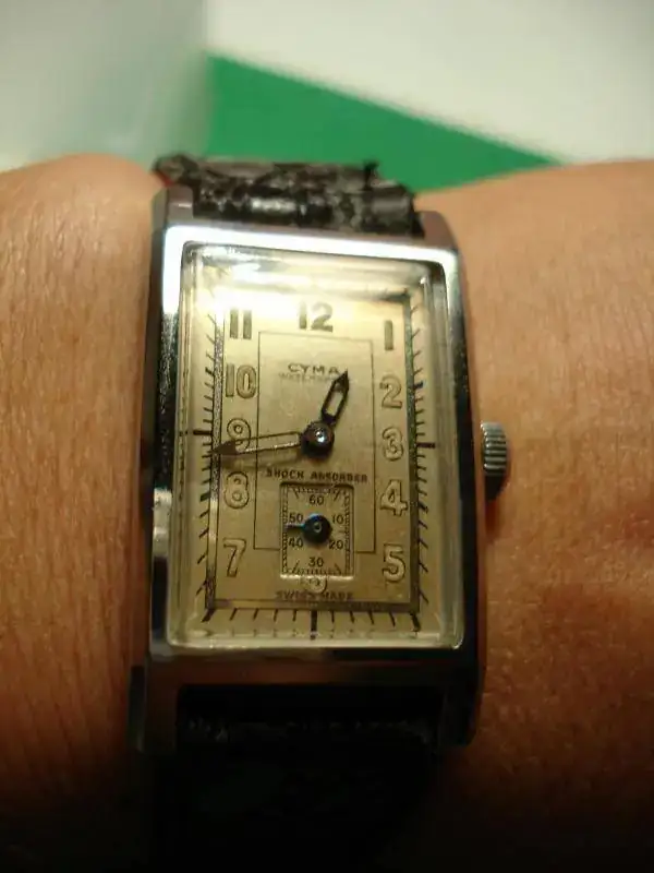

DSC00718.webp Ya en su sitio...:dribble::dribble: A las agujas acabé de quitarles el relleno que estaba bastante mal y suelto.
DSC00725.webp Al tener esta curvatura es muy cómodo en la muñeca...

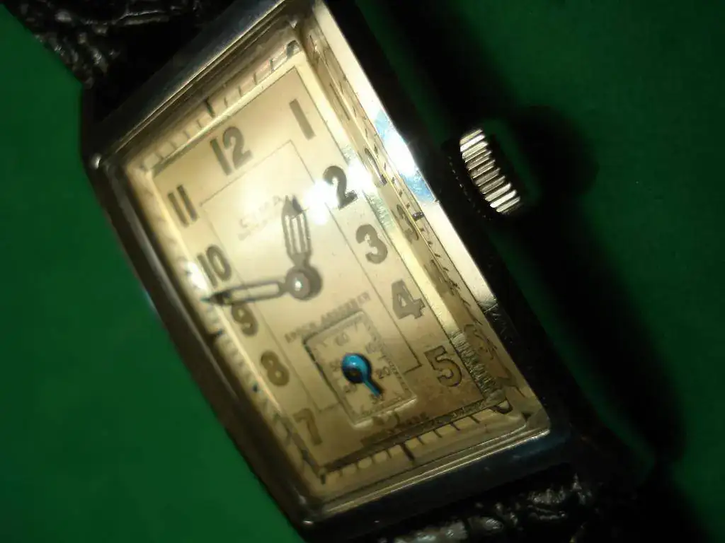

DSC00717.webp No me convence mucho que la segundera sea la suya original... Parece que ha sido recortada...:hmm:

Trabajo excelente Antares. y como bien dices, el segundero parece ser de esos genéricos que lo cortan según le venga al dial.

Decir que es la primera ver que veo un piñón helicoidal en un de estos aparatejos, imagino que al ser el piñón de dientes frágiles, así se consigue que en algún momento estén dos dientes del piñón recto en contacto con los del helicoidal.......:hmm:
La primera vez que veo también ese tipo de topes con amortiguación para el áncora 8o ¿ para reducir ruido ?, me queda tanto por ver, con mi dosis diaria de foro voy medicado....

Yo tengo las mismas preguntas/dudas sobre esas rarezas... Lo de los topes del áncora igual tiene que ver con lo de "Shock Absorber" .....A lo mejor algún compa nos las aclara...

El trabajo perfecto. El reloj ya era bonito antes de meterle mano pero es que ahora está expléndido. El piñón que dices que no sabes como se llama es el piñón de canto. Por el frente ataca al piñón corredizo y por el canto a la rueda de corona.

Buen día antares; la felicito yá que es un reloj con un sistema de caja complicada - con tige y corona muy incomoda para trabajar - con un plexi especial y al llevar un cuadrante curvo (única crítica) el segundero desentona y afea el frente - donde es una parte muy importante de una prolija restauración. La solución es facil - es necesario cambiarle el segundero.
Creo que esto se debió que al no conseguir un segundero con el caño mas largo - recurrieron a este - sacado de un reloj o de bolsillo o de una máquina ordinaria.
Me imagino que fue traicionada por la ansiedad de terminar este magnífico y complicado reloj.
El sistema de antishock es una variante del Cymaflex y ese sería el nombre que la fábrica lo registró. Por favor - los hacker

Leo que usted nos dice: que con la máquina fuera de la caja la tige no se sostenía y le costaba trabajar bien y le extrañaba.
Este tipo de tige debería colocarse con la máquina adentro de la caja y ahí colocar la tige y corona porque el tubo de la caja
la sostendría recta y no le permitiría tener el juego que la hacía salirse.
Creo que la corona es la original!!!
