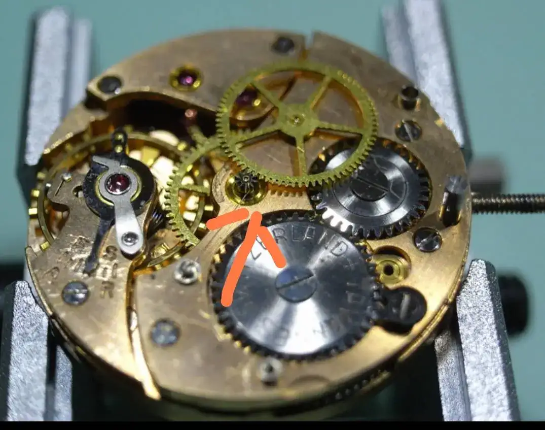

Buenas noches a todos
Me acaba de llegar un Cyma Bumper al que le tengo que hacer revisión, sí o sí (adelanta una barbaridad y además se para)
No he encontrado ningún vídeo sobre service a este calibre. La duda que tengo es con una rueda que está por encima del puente y que engrana con el segundero.
La idea es quitarla antes de levantar el puente, tirando de ella como si de las agujas se tratara. Pero tengo miedo a cargármela si me equivoco.
Alguien con experiencia en este tipo de calibres?
(Foto sacada de la red)

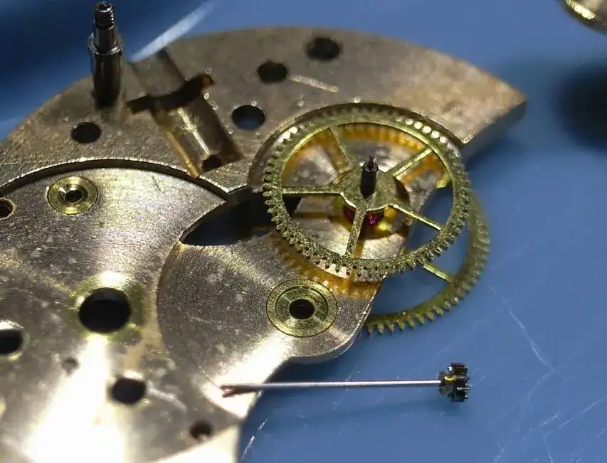

Corrijo mi mensaje anterior. En ese enlace que cito sí dicen algo sobre cómo quitó esa rueda.
Traducido por ChatGPT:
"Algunas notas sobre el servicio: este movimiento es aquel del que escribí acerca de cómo extraer esa rueda que está presionada (impulsa el piñón de segundos). Inicialmente, terminé utilizando el puente inferior para retirarlo. El método que resultó ser más efectivo, después de tener que agregar/quitar la rueda varias veces, fue mantener la rueda debajo mientras giraba la rueda presionada, y la giraba hacia arriba y hacia afuera. Agradezco a otro miembro del foro por ese consejo."
Supongo que los expertos del foro podrán decir si es un método válido que puede ahorrar el gasto en esa herramienta.
Reacciones: espiral
Este es el mensaje al que ese usuario hace referencia cuando habla de cómo encontró la forma de sacar esa rueda sin la herramienta específica.
Está traducido por Google.

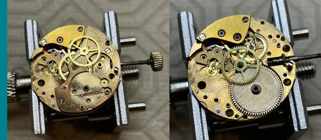

He encontrado un service a este calibre en el que, entiendo, ha preferido no complicarse la vida.
Esta es la captura. No sé qué opináis
Esa rueda tienes que quitarla si o si, ya que si no la quitas, podras desmontar el reloj, pero no lo podras montar. Para que te hagas una idea, Esa rueda lleva el centro de plastico donde se pincha un eje acero. Para sacarla hay unos utiles iguales a los que se usan para quitar las agujas, pero con la punta mas estrecha de forma que coja la rueda por el centro, no por los bordes, que se doblaria la rueda. Yo las he quitado con las palancas de quitar agujas y con dos destornilladores, ya que no tengo ese util. Tambien podrias hacerlo una vez quitada pletina para tener mas angulo.
Lo haré así. En el anterior mensaje he subido una captura en la que no se desmontada la rueda. Pero tienes razón, posiblemente será muy complicado volver a montar el puente.
