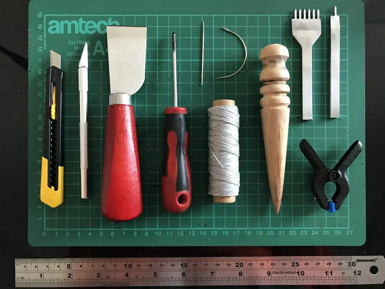

Este primer mensaje quería dedicarlo a las herramientas básicas necesarias. Yo de primeras compré un kit de herramientas, pero veréis que, si bien se necesitan herramientas específicas, la mayoría son de estar por casa.
De izquierda a derecha y de arriba a abajo.
  1. Cúter: para cortar el cuero, tanto para cortes generales como de precisión. Es esencial que disponga de una cuchilla intercambiable "precortable". Cada cierto poco tiempo se desafila y es importante disponer de un buen filo nuevo para un excelente acabado en bordes.
  2. Bisturí: para cortes de más precisión. Personalmente utilizo el cúter en el 85% de las ocasiones, pero es útil para apañar los bordes o cortes con formas redondas. Para cueros muy gruesos puede resultar un poco endeble la cuchilla.
  3. Chifla: es una cuchilla recta, os ahorrara mucho trabajo para eliminar espesor en la zona de pliegues o bordes. Es una herramienta barata. También las hay con el nombre y la forma de media luna, mucho mas caras. No es imprescindible, pero si muy útil.
  4. Destornillador plano: Yo lo utilizo para distribuir de forma precisa el pegamento para unir partes. Me es muy útil tanto la forma redonda del eje como la plana para desatornillar.
  5. Agujas para cuero e hilo: Importante utilizar las agujas para el cuero que tienen un cuerpo triangular, mas resistente que las cilíndricas clásicas (que probablemente romperéis). El hilo es importante que sea encerado, el espesor de el mismo depende de las piezas que fabriquéis.
  6. Bruñidor para cuero. Muy útil para al acabado de bordes. Deja un acabado uniforme y pulido a base de frotar. Sus diferentes ranuras y formas permiten adaptarlo a casi todo tipo de bordes.
  7. Tenedor. Herramienta utilizada para perforar los agujeros por los que pasara el hilo cuando cosamos. Los tenéis de diferentes formas (diamante, recto, etc) y medidas. Importante trazar una línea por donde ira el cosido. Si hacemos unos agujeros rectos (tanto en la vertical como en la horizontal) ganaremos mucha calidad de cosido.
  8. Pinzas. Muy útiles para mantener las piezas en posiciones determinadas antes del cosido, después del pegado, etc…
  9. Regla de metal. Imprescindible para apoyarnos en el corte con el cúter.
Seguiré escribiendo poco a poco con mis humildes consejos e iré mostrando mis avances.
Espero que os pueda ser útil y os ayude a lanzaros a los menos valientes :D.
Si tenéis preguntas o dudas, no dudéis en decirlo.

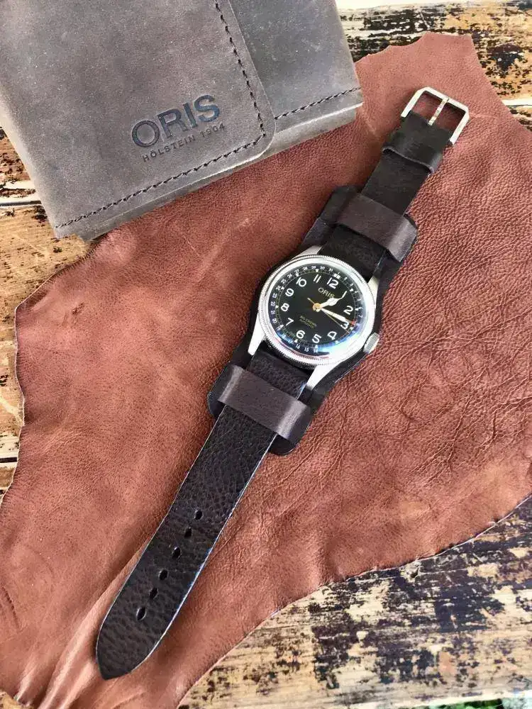

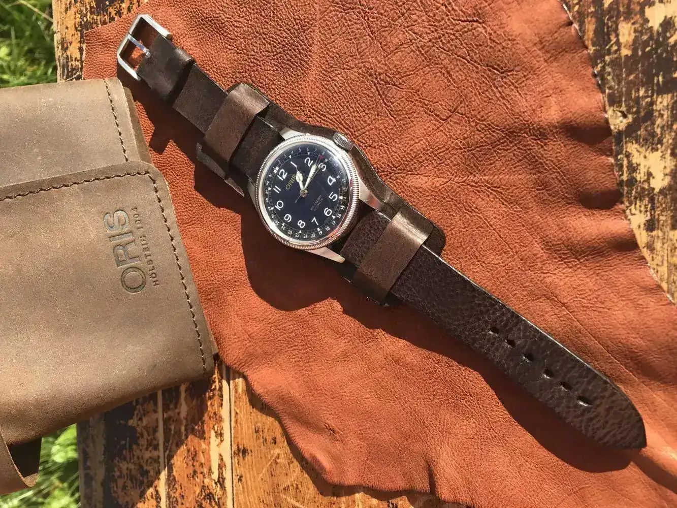

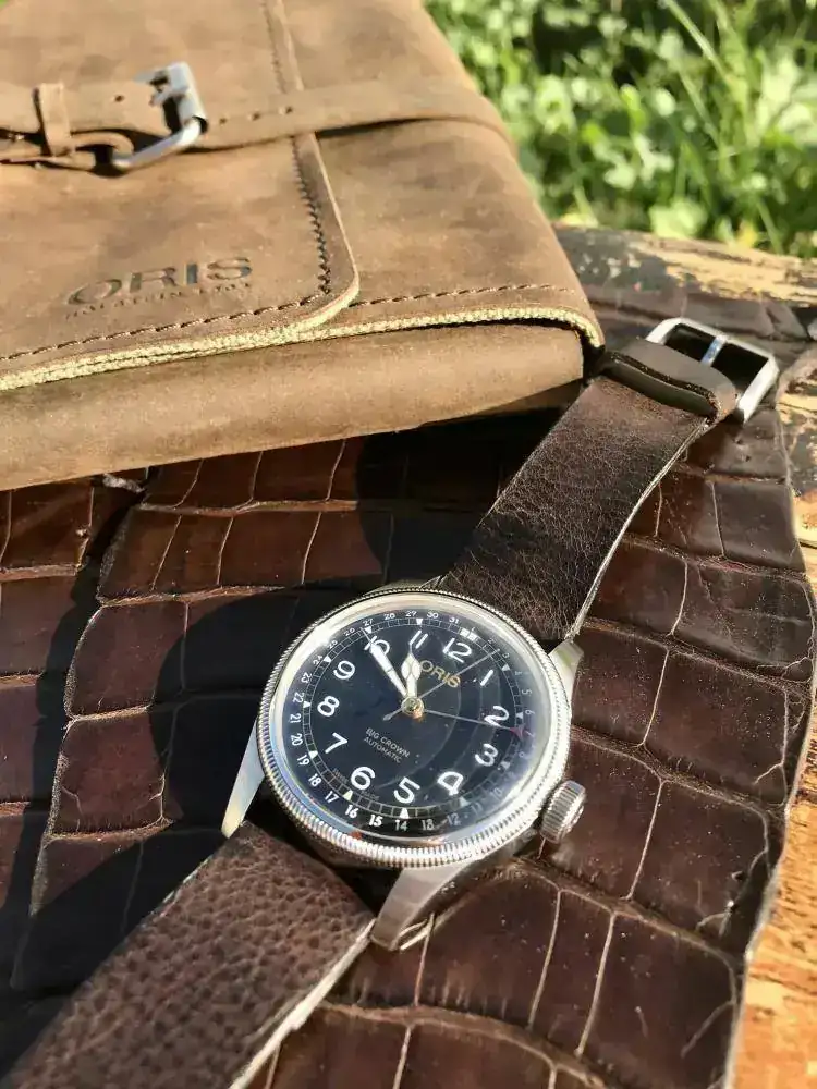

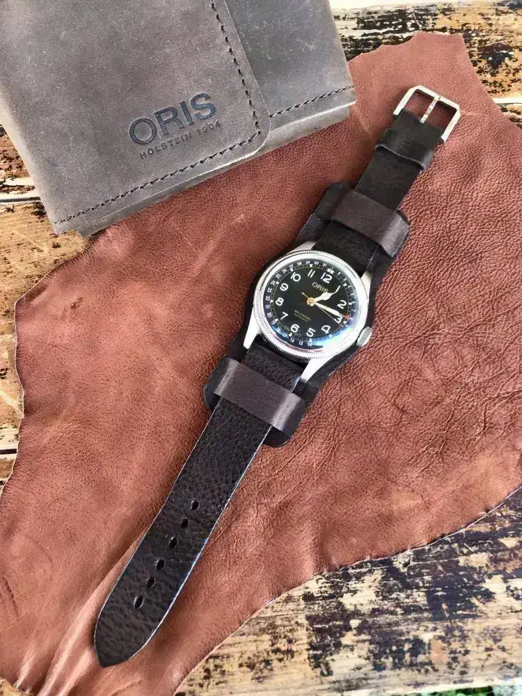

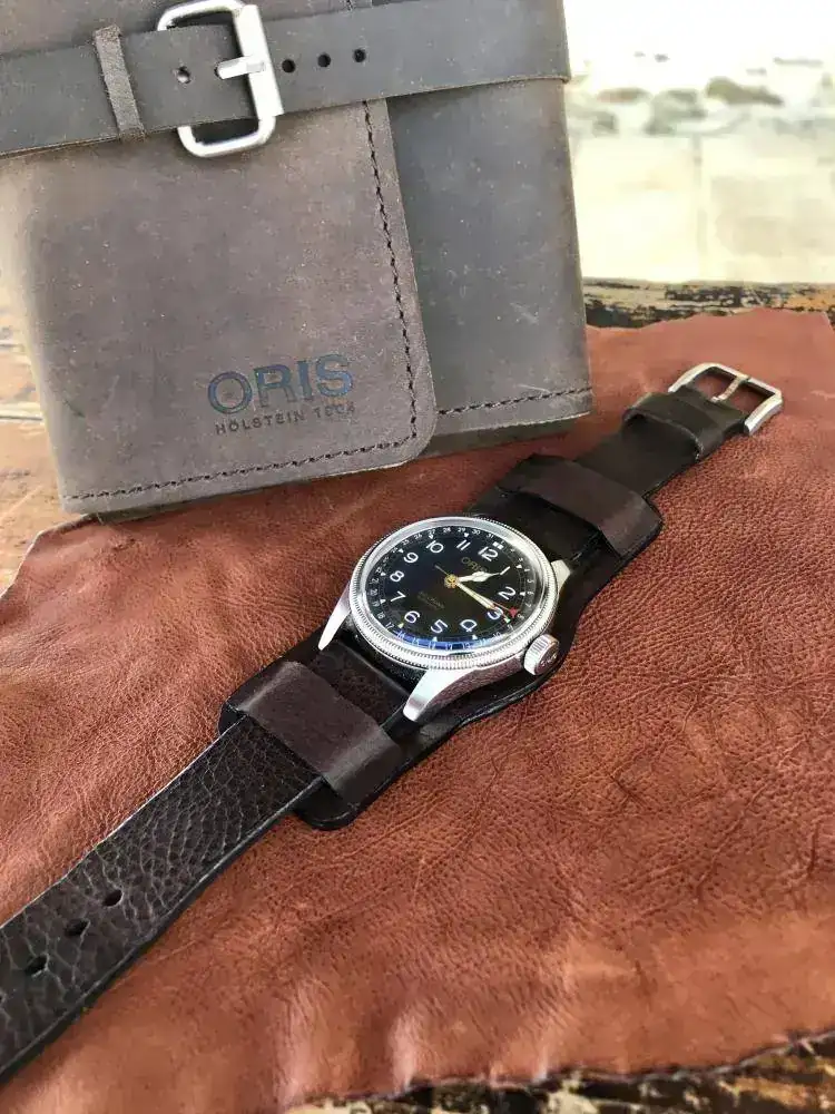

Me gustan como quedan las correas bund pero no son para mí. Decidí hacer una para probar y por si acaso la fabriqué desmontable. Este fue el resultado.

Ese oris se ve precioso con ese cuero[emoji108]

Qué máquina. Son dignas de un buen artesano.

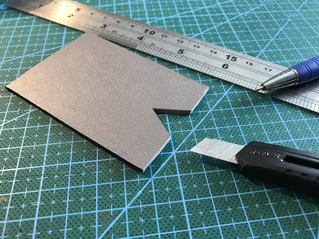

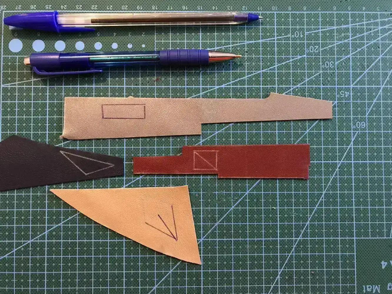

Par empezar a trabajar necesitareis algo para marcar los trazos de las piezas a cortar.
Sobre un cuero rígido podréis utilizar un punzón, pero si os equivocáis, lo dejareis marcado para siempre. Por ello creo que es mejor utilizar un bolígrafo. Existen unos color plata que son los mas indicados para todo tipo de cuero, excepto los grises (en el cual utilizo uno azul normal)
Unas fotos para ilustrar:popcorn:

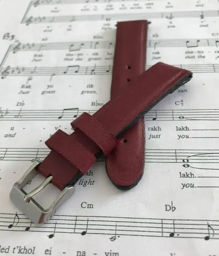

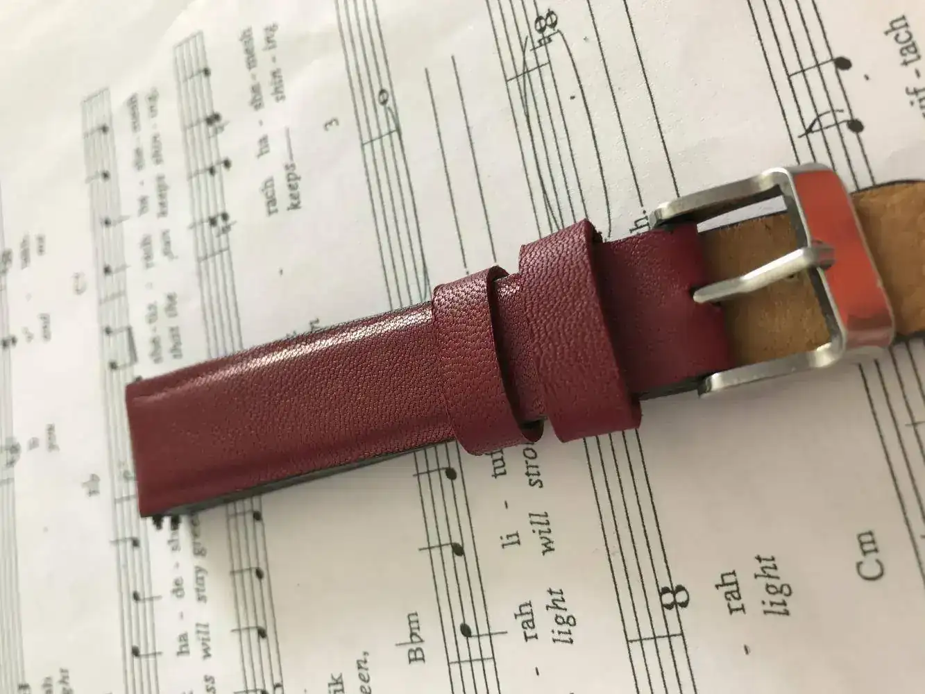

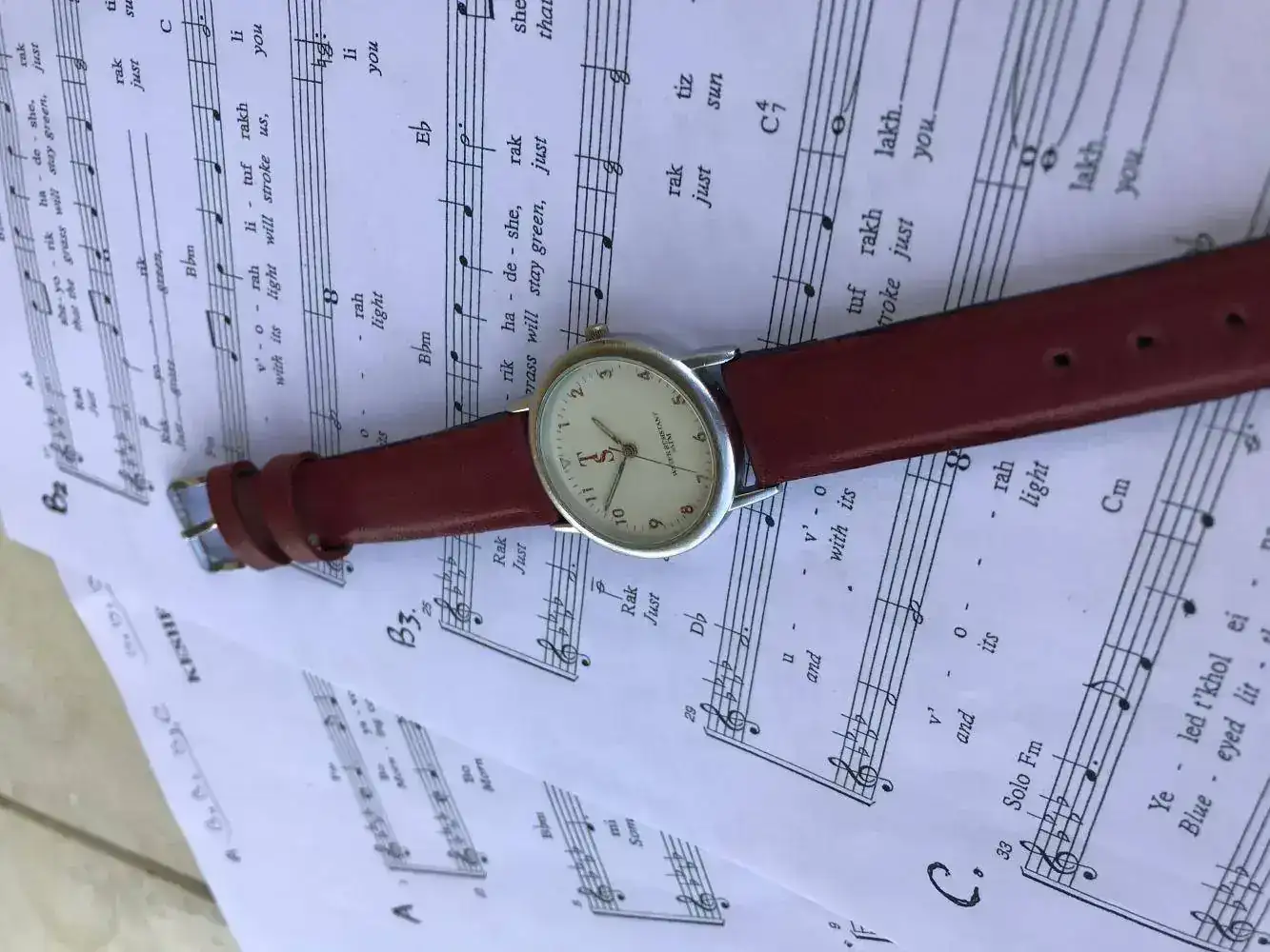

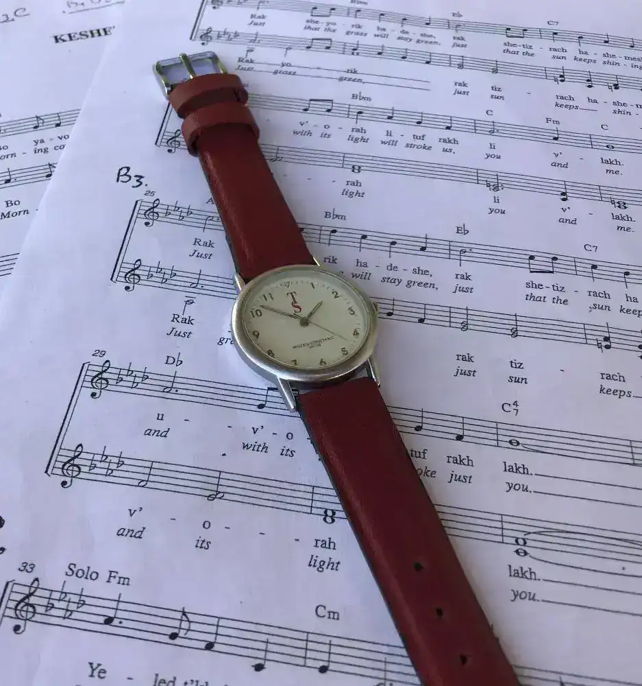

Unas imágenes de un encargo para un cuarzo simple pero con un gran valor sentimental. Espero que os guste
