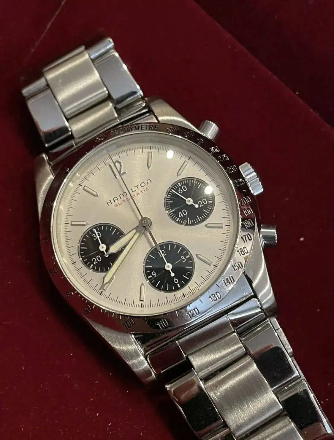

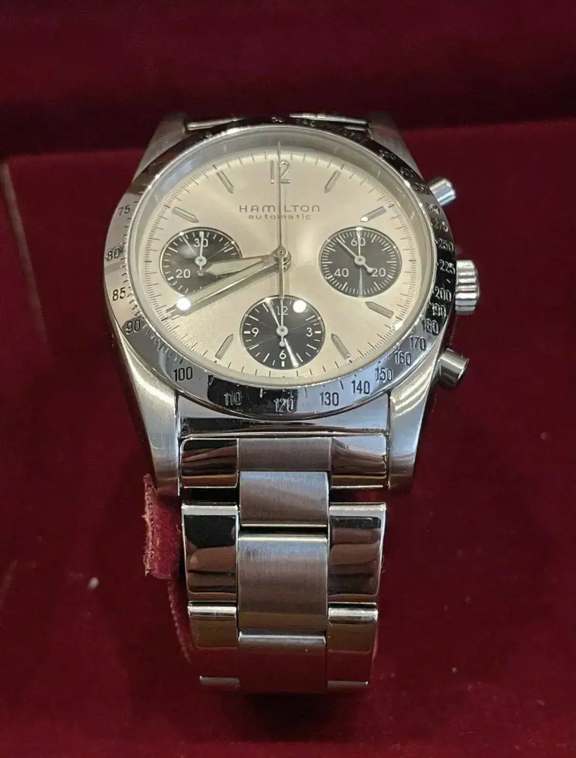

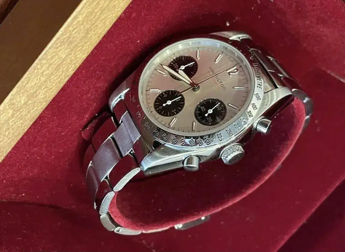

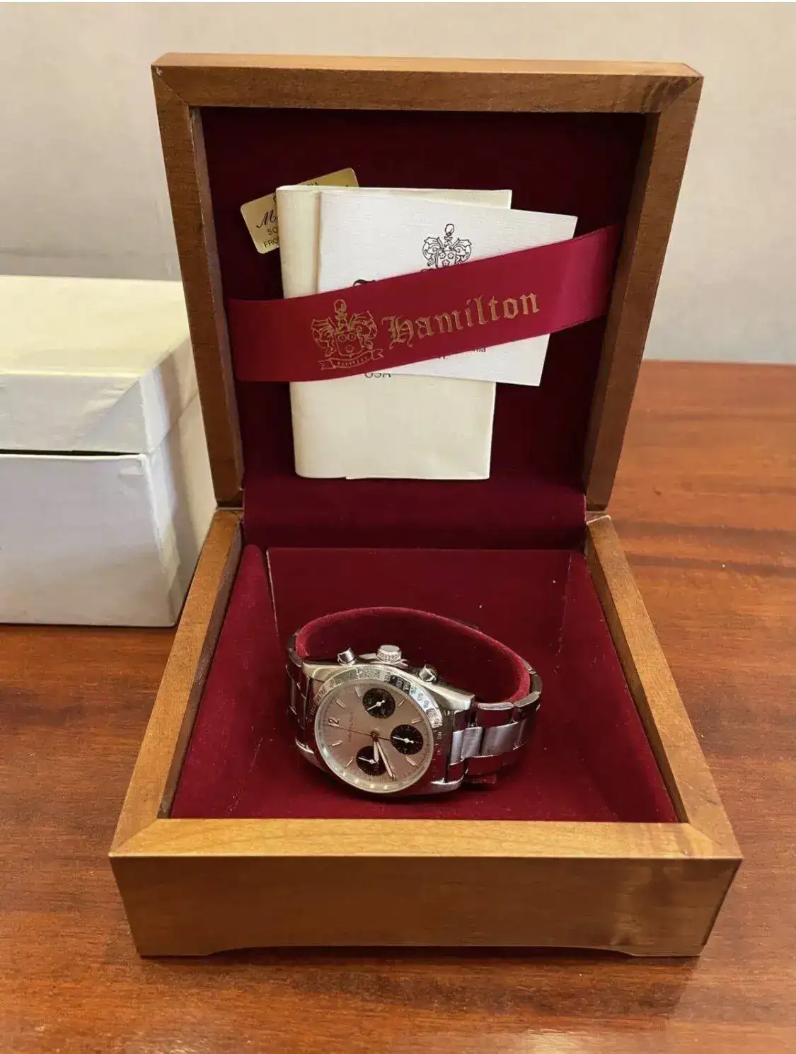

Pues poco más que decir. He visto este modelo de Hamilton que me parece precioso, y recuerda un poco a un Daytona. Indagando un poco he visto que es el 7014A, quizás de los 90, por lo que sería anterior a su entrada al grupo Swatch, y que lleva de calibre un Lemania. A ver si alguien conoce y nos puede contar algo más de él.

curioso ese Hamiltona, por lo que he podido encontrar por la red, efectivamente es de los 90´s y porta el calibre eta 2890 A2

No hay mucha información del modelo como tal. Como decís los compañeros, en diferentes sitios, ponen que lleva desde el Lemania, el 2890 A2, e incluso el 2824-2, cuando se supone que este último ni siquiera es cronógrafo. No se parece a ningún modelo actual que tiene Hamilton, y es una lástima, porque estéticamente la verdad es que creo que funcionaría bastante bien, y encima tamaño contenido de 38mm.
2824-2 cronógrafo?. No.
Si. Base 2824-2 y módulo de crono. Suman en total 51 jewels, 25 + 26 del módulo. Tengo un crono con esa base eta y los mismos jewels, con el módulo dubois depraz 2025.

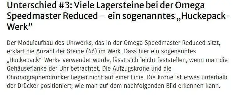

Esto con los tantos rubis viene por el modulo, mira cuanto tiene el Speedy reduced. El reduced tiene como base el 2892 con 21 piedras y el 2824 tiene unos cuatro (creo) mas. Asi llegas a esta cantidad de piedras.

Yo no tengo ninguna duda que es autentico. Por lo raro que es el reloj, el movimiento ETA con Modulo es secundario y tampoco esta tan mal, el Speedy reduced lleva el mismo modulo y el 2824 es mejor que el 2892 del Speedy.
Claro, todo depende del precio, no tengo ni idea, pero si puedes tenerlo por tres numeritos, yo no dudo ningun segundo. Hamilton PreSwatch con el Hype de Hamilton ahora, seguro es una buena inversion. El diseno Daytona y Panda tampoco esta mal.

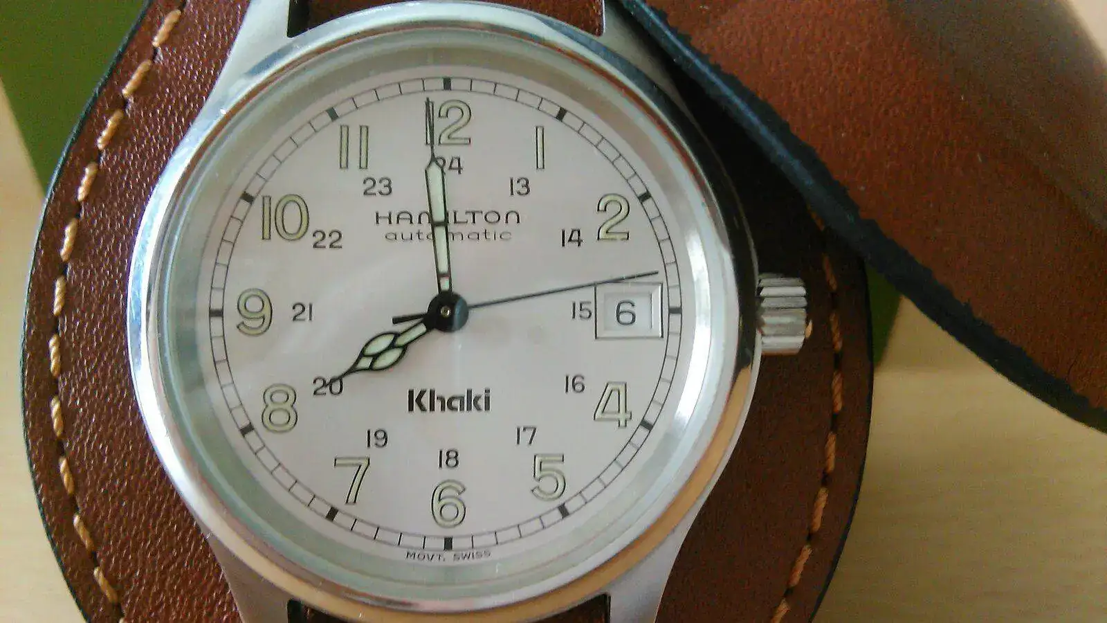

Tengo un Khaki que ya no me acuerdo en que año lo compré, nuevo, en una tienda multimarca, automático, 36mm, agujas catedral, si alguien lo sabe aproximadamente le doy las gracias de antemano

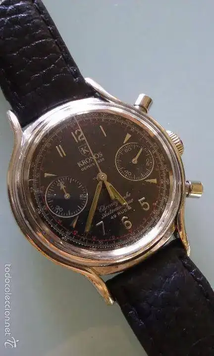

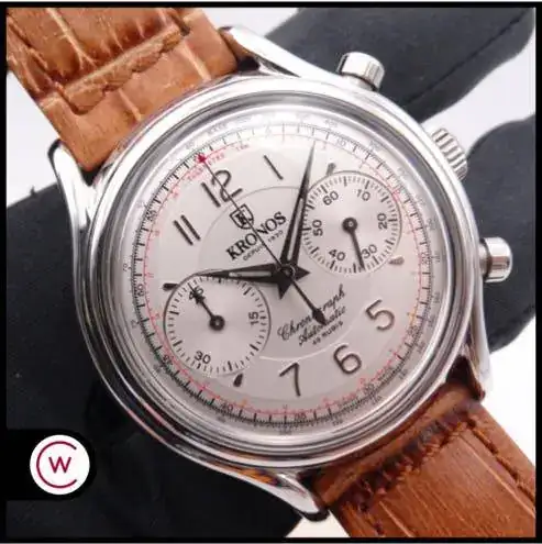

Posiblemente sea una verdad a medias. Calibre 2824 al que se le ha añadido un módulo cronográfico , de ahí el número de rubíes. Kronos tenía un modelo similar de 49 rubíes

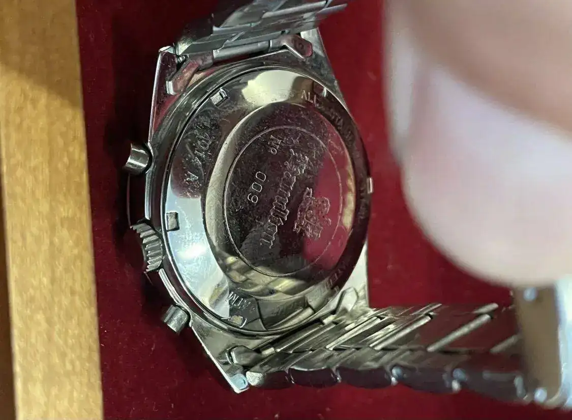

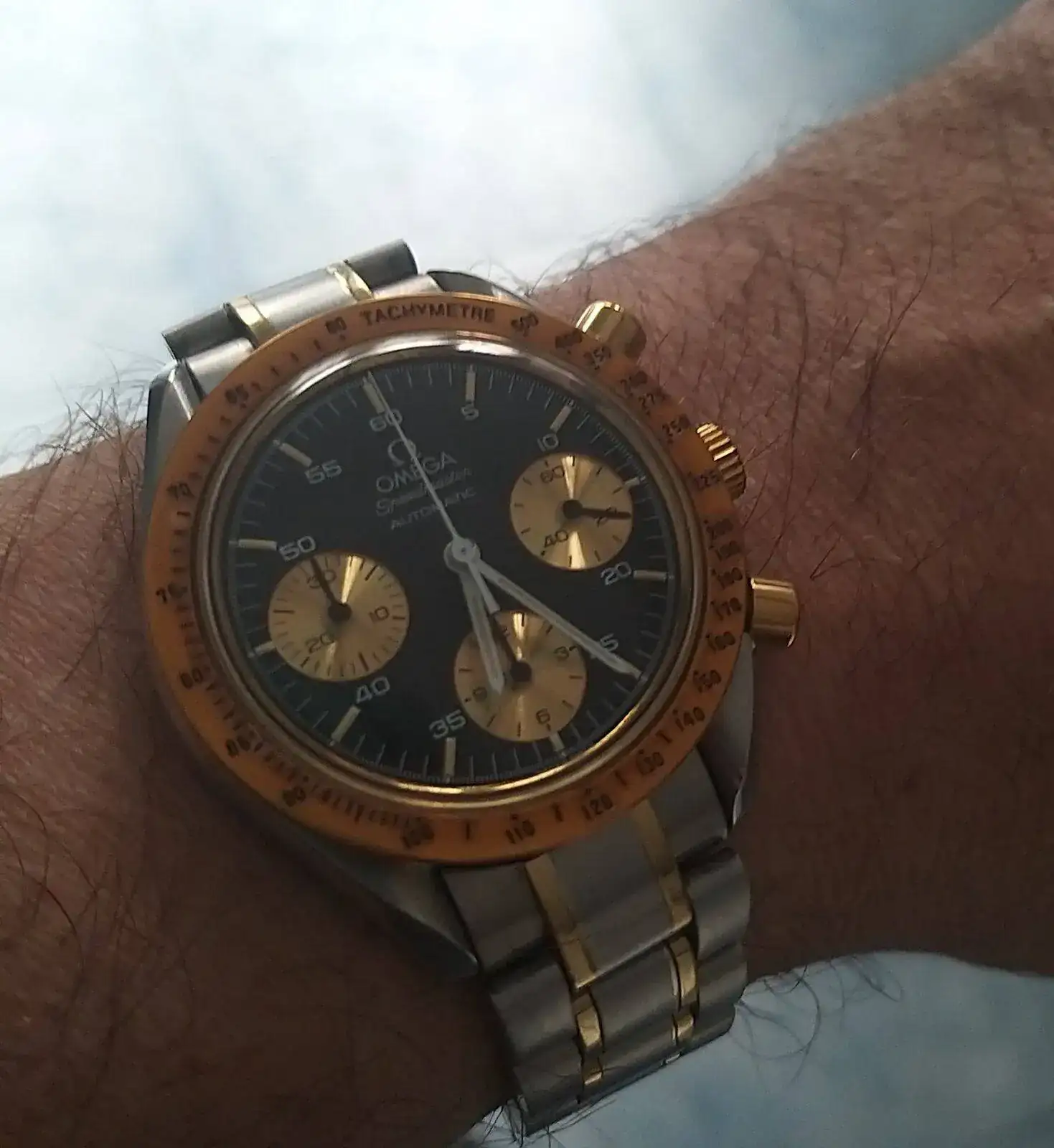

Por cierto, mi Omega creo recordar que también ronda los 50 rubíes , porque no lo indica, pero imagino que será un calibre igual o muy similar.
    53,9 KB · Visitas: 107

El Speedy reduced tiene 46 piedras pero 2892 solo 21. El Hami lleva 2824 con 25 piedras, mismo modulo Dubois Depraz.
Queda una diferencia de una piedra que se encuentra en algun lado del movimiento, sino mejor lleva una de tus primas como anillo.
Si que creo es correcto todo con los 51. Mejor el modulo antes llevado uno mas que luego lo han quitado por algun motivo.
