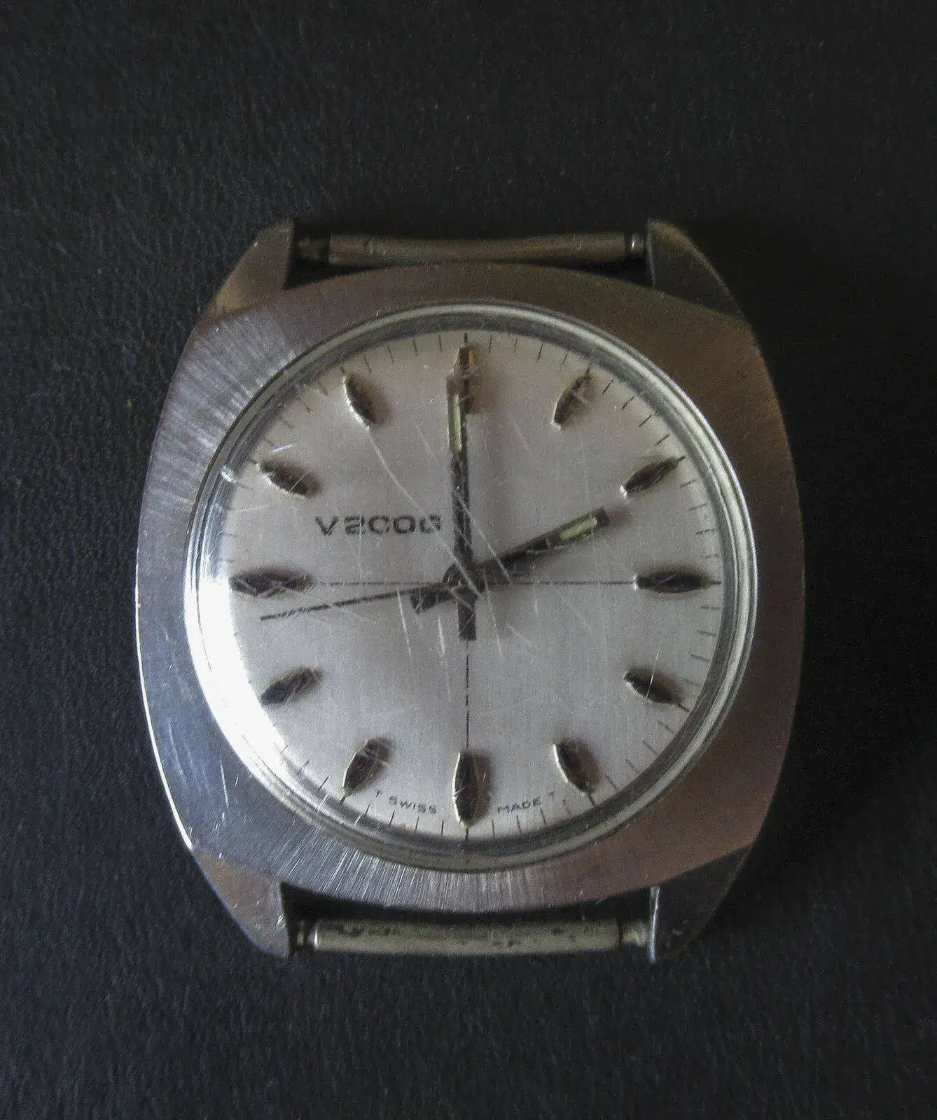

Hoy he pasado por el jueves que hacía mucho que no lo hacía. El miedo es libre. Y me he traído un reloj curioso que no tiene corona, sólo V2000

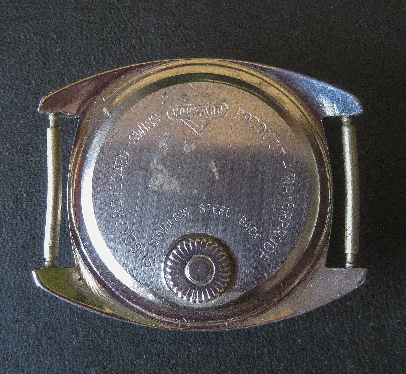

Para compensar no está mal de suciedad y arañazos. Pero, claro, me asalta la curiosidad ¿cómo se abrirá?. Porque es de los que la corona está detrás
y no tiene muesca para meter la navaja. Me supongo que la tapa es del tipo cazoleta y junto a ella se vendrá toda la máquina unida; pero como es sólo una suposición agradeceré a quien lo sepa que me oriente como hacerlo para no meter la pata además de la navaja.

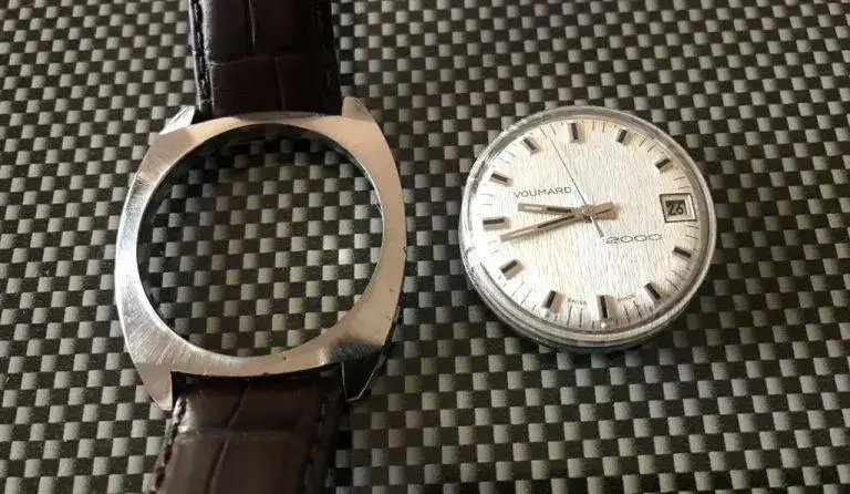

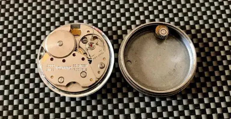

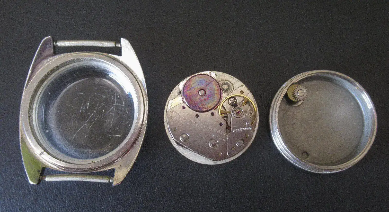

O no, parece que hay dos cajas distintas y tu intuición es la buena, y parece que va a rosca.
Yo reparé uno hace muchos años a un amigo, y no recuerdo haber tenido problemas para abrirlo.
Y el que lo ha desmontado dice:

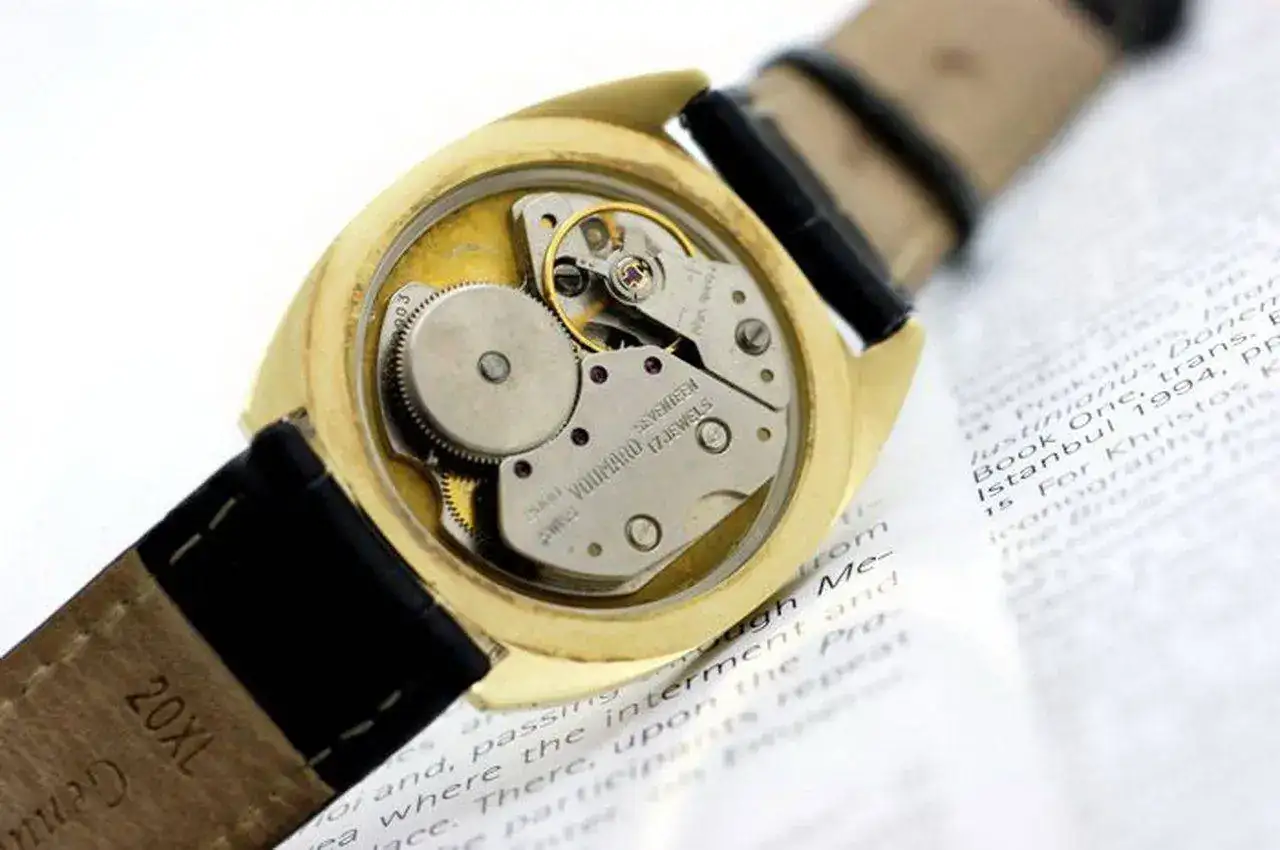

"El Voumard 2000 también es una verdadera construcción modular, con toda la estructura de fondo de caja / movimiento / esfera saliendo a través de la parte posterior de la caja con un simple empujón. El movimiento y la esfera se separan del fondo de la caja, e incluso el cristal se puede separar de la esfera con facilidad, de nuevo sin necesidad de herramientas. Ideal para aficionados a los relojes que desean ver bien los diferentes componentes del reloj, ¡sin tener que molestar a un relojero!"
Reacciones: xsagasta, yakokornecki, custom y 6 más

¡Ya está!. Va a güevos .... digooooo, a navaja echándole güevos

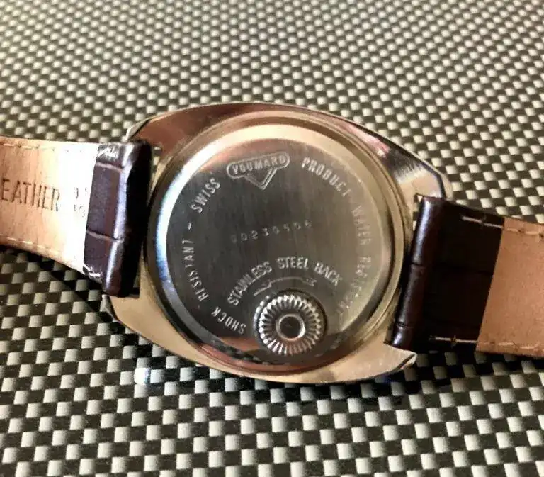

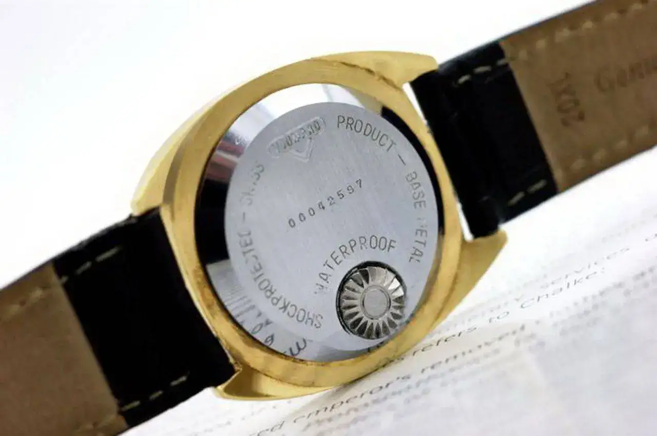

Eso si es fácil: se tira de la corona hacia afuera como si estuviera en el costado.

Uy qué curiosidad, y qué interesante también la relación con Duward que se ve en la foto aportada por Cesc :ok: Entiendo, por lo que dices, que se pone en hora como algunos despertadores y relojes de pared que tienen la corona en la trasera y hay que tirar de ella hacia atrás para liberarla y poner en hora.
