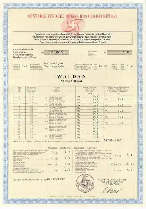

Un cronómetro es un reloj que lleva el certificado que lo denomina (cronómetro) y que garantiza, gracias a un Observatorio certificado, un control de marcha acorde a los parámetros correctos determinados por el control oficial suizo de cronómetros, normalmente el COSC.
Un cronómetro puede ser a la vez un reloj que tenga entre sus funciones la de cronógrafo.
Asimismo, un reloj con Cronógrafo puede tener también (y ser por ello además) el certificado de Cronómetro. Por ejemplo; el Cosmograph Daytona de Rolex o los Breitling Chronomat calibre B01.
Dicho esto se puede decir por tanto que ni todos los cronómetros son cronógrafos ni todos los cronógrafos, cronómetros. Son dos cosas distintas y tanto uno (cronómetro) como otro (cronógrafo) pueden ser o no ambas cosas a la vez.
El certificado Cronómetro es costoso pero otorga prestigio haciendo además por ello publicidad beneficiosa a la marca que lo posea. Este motivo hace que las marcas diseñen la "leyenda" cronómetro en sus esferas o tapas de cierre (o en ambas incluso; en la esfera y en la tapa trasera).

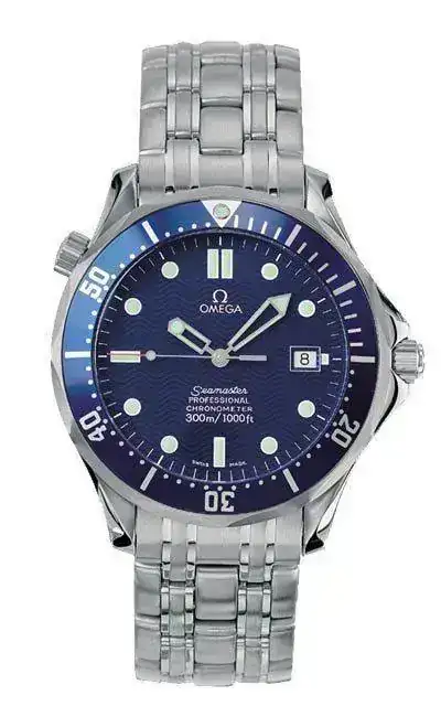

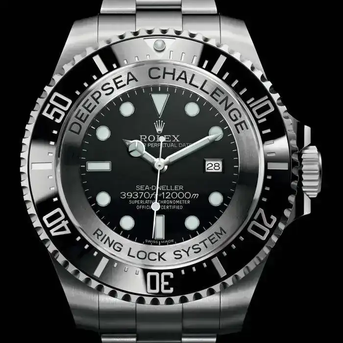

Un ejemplo (o dos) de relojes sin "cronógrafo" que lucen orgullosos el certificado de cronómetro son el Rolex Deep Sea o el Omega Seamaster. Dos divers con el certificado de cronómetro.
Si lees o encuentras en la esfera o tapa trasera "Chronometer Officially Certified" o "chronomètre" estas sin duda ante un reloj cronómetro (tenga este entre sus funciones o complicaciones la de cronógrafo).
Y para saber brevemente que hace falta para la obtención del certificado otorgado Cronómetro ;

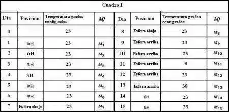

Para obtener este certificado, Cronómetro, el reloj (mecanismo) ha estado en observación en un observatorio autorizado.
Cada movimiento presentado a control es remontado diariamente y sometido durante 16 días consecutivos, sábados y domingos inclusos, a controles de marcha en distintas posiciones: posición vertical las 6 arriba, dos días; posición vertical las 3 arriba, los días tercero y cuarto; posición vertical las 9 arriba, los días quinto y sexto; posición horizontalesfera abajo, los días séptimo y octavo; posición horizontal esfera arriba, cinco días, el noveno, décimo, undécimo, duodécimo y decimotercero; y posición vertical las 6 arriba de nuevo, los días décimo cuarto y décimo quinto.
El día inicial sería el día 0, como se muestra en el cuadro I, donde Mj (M[SUB]1, [/SUB]M [SUB]2, [/SUB]M[SUB]3[/SUB] etc.) sería la marcha diaria registrada cada jornada, debiendo entenderse por marcha diaria la diferencia existente entre dos controles de marcha de un movimiento separados por un intervalo de 24 horas (mientras que V[SUB]1[/SUB], V[SUB]2[/SUB],V[SUB]3[/SUB], etc.), sería la diferencia entre un registro de marcha diaria y el registro del día anterior). La temperatura de control es de 23º C, excepto el día undécimo, que baja a 8º y el decimotercero, que se eleva a 38º, admitiéndose variaciones de 1º C.

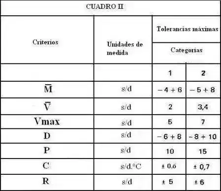

Existen dos categorías, 1ª para movimientos de diámetro superior a 20 mm o de superficie superior a 314 mm[SUP]2[/SUP], y 2ª para movimientos de diámetro igual o inferior a 20mm, o bien de superficie igual o inferior a 314 mm[SUP]2[/SUP].
Los parámetros a considerar son siete, y sólo obtiene el certificado de cronómetro el movimiento cuyos resultados en los siete parámetros estén dentro de las tolerancias máximas admitidas, reflejadas en el cuadro II, donde M (con un trazo encima) es la media de marchas diarias que haya experimentado el movimiento durante los primeros 10 días de control; V (con un trazo encima) la variación media de marcha de esos primeros 10 días; Vmax el mayor valor de marcha diaria registrado en los diez primeros días; D la diferencia entre la marcha diaria vertical (media de los días 1 y 2 de control) y horizontal (media de los días 9 10); P la diferencia entre el mayor de los registros de marcha de los 10 primeros días y la marcha diaria media; C la variación térmica (o coeficiente térmico), que se obtiene restando de la marcha diaria experimentada a 38º C la experimentada a 8º C, dividiendo el resultado entre 30 (diferencia entre las temperaturas); y R la recuperación de marcha, determinada por la diferencia que existente entre la marcha registrada el último día y la media de marcha de los dos primeros días. Los resultados se expresan en segundos/día (el de C en segundos/día por cada grado centígrado de elevación de temperatura).

Perfecto pero esta frase: Un ejemplo (o dos) de relojes sin "cronógrafo" que lucen orgullosos el certificado de cronómetro son el Rolex Deep Sea o el Omega Seamaster. Dos divers con el certificado de cronómetro .No la entiendo ni el Rolex ni el Omega tienen crnomtro ni cronógrafo porqué lo ponen?? es mentir no? quizás otros modelos como el daytona o el planet oceanobviamente si pero estos dos que ilustras no lo tienen porque lo anuncian??? :hmm:
No me has entendido.
El Rolex Deep Sea es un cronómetro (puedes leer en la leyenda a la altura de las 6/18 "Superlative Chronometer Oficially Certified" y en el Omega más de lo mismo. Es otro cronómetro de pleno derecho. Puedes ver tambien en su esfera que se lee "Chronometer".
Yo he mostrado únicamente dos ejemplos de relojes cronómetro sin la complicación Cronógrafo en los mismos. Son dos relojes Diver que ostentan y lucen el certificado Cronómetro, el Rolex Deep Sea y el Omega Seamaster.
Por tanto estos dos relojes no tienen cronógrafo entre sus funciones pero si son cronómetros.
Ejemplos de cronómetro sin cronógrafo;
El Mido mostrado en el hilo, cualquier Rolex profesional que no sea un Cosmograph Daytona como por ejemplo, el GMT Master, Submariner, Explorer, Explorer II, los Omega modelo Seamaster sin cronógrafo, etc.
