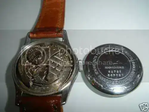

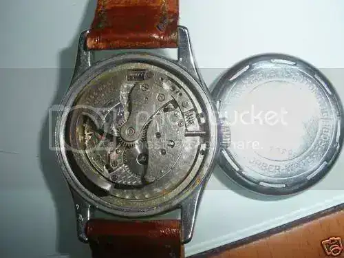

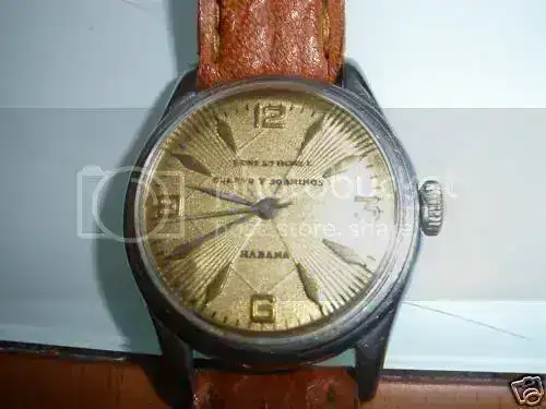

Hola amigos. Ando buscando un Cuervo y Sobrinos vintage, pero he leído que algunos de estos relojes no se corresponden, en cuanto a maquinaria, cajas y esferas, con los originales. He encontrado este en la red, y el vendedor muestra estas fotos. Me gustaría saber vuestra opinión. Gracias anticipadas. :ok::

Amigo Asterix, dificilisimo dar opinion, sin olvidar los dichos "De Piensa mal y acertaras" o "Ante la duda, abstente". En tu caso, yo, buscaria las opiniones de Azpiazu o de Nicolau, siempre respetables hablando de Cuervo y Sobrinos.
Si te fijas bien,la esfera parece estar pintada con un bolígrafo Bic,y el gravado en la tapa ni siquiera está centrado,además de no corresponderse con el original,y vamos,ni se molestaron en marcar el Landeron.
En los esenciales está el trabajo de Nicolau y Azpiazu,ahí te vas a dar cuenta de un par de cuestiones a tener muy en cuenta.
Aún con todo,yo paso de los Cuervo.

Pues la esfera no esta tan mal Pipo,
esta mu chulo
y la mecanica si que parece de tractor........
no se que pensar del reloj
quiza demasiado bonito

La esfera parece restaurada, sí. Me interesa sobre todo información sobre la maquinaria.

calibre Landeron 151
puede tener algun piñon de alguna rueda roto
pero totalmente reparable
y no sabras abrirlo :D:D
Dentro de las misma franja monetaria, y habiendo hecho transacciones con el vendedor, tenia la opcion "B", y tengo un lio mental que me quita el sueño, y a mi señora cuando lo sepa, jejeje :D :D :D
Hola Juan el calibre creo que puede ser un Landeron 51 la misma maquinaria que posiblemente tienes en alguno de los relojes que nos has mostrado en el abecedario.
Imaginate : compras un calibre por un lado, por otro una esfera habilmente firmada y una caja que le pones lo que quieras....eso no es original, pero bueno es mi opinión que hablen los expertos.
Creo que Pipo y el jefe ya te han dicho todo. desestima la compra, se paciente... ya saldrá otra.
Un abrazo
Fernando

Bueno,y si es un PP repintado Cuervo y Sobrinos?​
