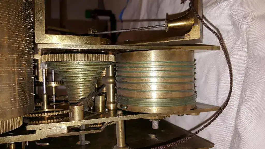

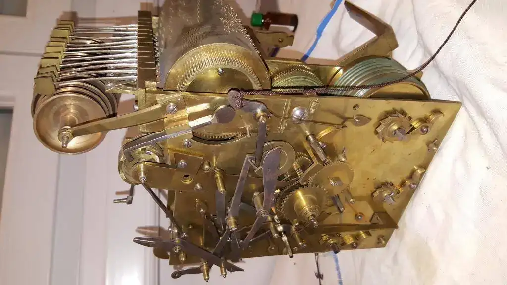

Hola, he sacado de su caja un bracket ingles del XVIII y he visto que las cuerdas parecen de nylon en vez de tripa. Como habria que desmontarlo para limpieza y engrasado creo que hay que prestar atencion a dichas cuerdas. ¿ que os parece ?

realmente este reloj no se ve muy sucio, quizas con un aceitado seria suficiente, mas que nada no se tu experiencia en desmontar relojes, pero este reloj no es de los sencillos tiene una importante soneria, que es lo mas complejo en un reloj por las posiciones de sus ruedas..pecioso reloj podias mostrar su caja, saludos
No tengo pensado hacero yo de momento, pero si me gustaria saber si las cuerdas valen las que tienen o habria que poner otras. ¿ El nylon es perjudicial a la larga para la maquinaria ?.El reloj es de mi padre que lo heredo y siempre estuvo en marcha y mantenido solo tiene polvo y nada de aceite.
Ahora no se pone en marcha por si es perjudicial en su estado, pero nos gustaria hacerlo.

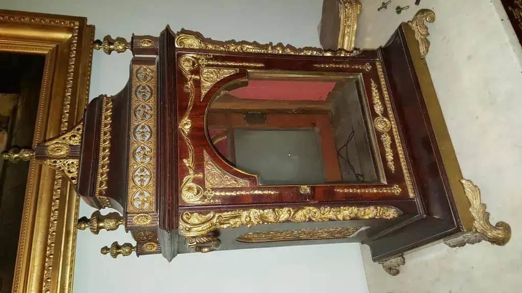

    65,5 KB · Visitas: 101
Hola, me gustaria ver funcionar esa maquina por su complejidad, es lujosamente perfecta tanto como su mueble; un ejemplar muy lujoso, debes tratarla con guante de terciopelo.
Magnífico reloj y en aparente buen estado de conservación. Además de lo evidente, que es el rodillo musical, parece que tiene la posibilidad de elegir entre varias melodías, probablemente 6 y la posibilidad de silenciar para evitar que moleste cuando no se desea que suene. Parece que también tiene calendario, y tal vez alguna otra complicación que solo con estas fotos no consigo ver. Pero esto seguramente ya lo sabéis.

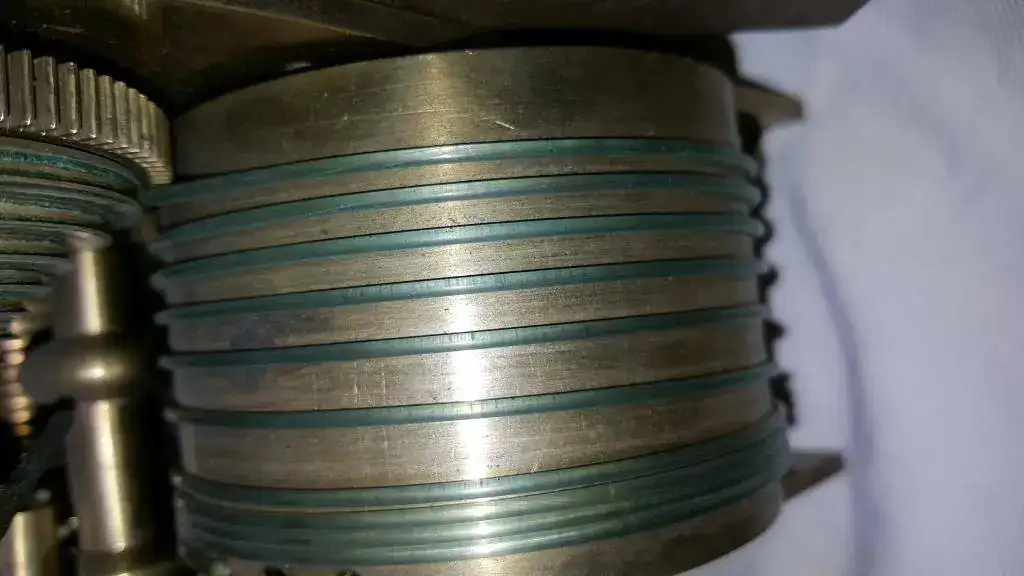

Este reloj, y en general todos los bracket llevan resortes muy potentes y hay que tener la seguridad de que el elemento que transmite la fuerza del resorte hasta el caracol, bien sea cadena, sirga o tripa sea de total garantía porque su rotura podría provocar graves daños en la maquinaria.

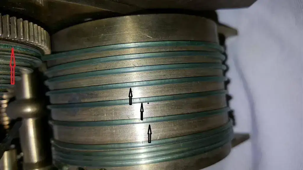

Tal vez no es lo más estético, pero si fuera de mi propiedad le pondría una sirga de acero por ser lo más resistente y de precio muy asequible y muchos bracket lo llevan, pero esto es una opinión particular. Lo que sí te recomendaría es no darle cuerda porque en una de las fotos parece que esa cuerda está cuarteada, a no ser que se trate de un efecto óptico. En la siguiente foto lo indico con esas flechas negras.
En el caracol parece que quedan restos de aceite de aspecto verdoso y esto habría que limpiar bien, porque ahí no debe haber ningún producto lubricante ni de otro tipo. Esto puede haber influido también en el deterioro de la cuerda.
Si quieres poner unas fotos de la esfera con las agujas incluidas y también de los laterales y de la parte posterior del mecanismo y así podremos conocer mejor ese maravilloso reloj.
Hola ricmad, bonito reloj musical, tendrias que poner una foto de la parte de atras, y de la esfera. El tema de desmontarlo " NI SE TE OCURRA HACERLO ", a parte de lo complicado que es, el problema principal es el rodillo de musica, si lo pusieras mal y marcharara libre "SE CARGARIA TODAS LAS PUNTAS DEL MISMO " con lo cual tocaria las musicas mal, siendo un desastre para el reloj. Referente a las cuerdas del fuse, no veo que sea importante que sean sinteticas o de tripa a no ser que seas un purista y las quieras de tripa. Para encontrar cuerdas tendras que ir a un sitio que vendan cuerdas para encordar raquetas de tenis, suelen tener sinteticas y de tripa. Saludos
