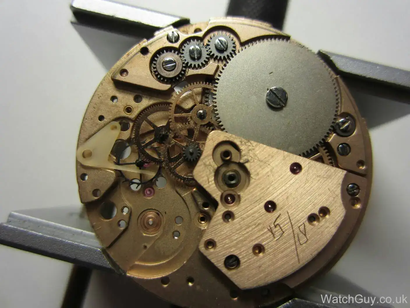

Hola,
tengo un Omega 1012 y una duda que no logro resolver con respecto a la cuerda manual.
Si le doy cuerda manual en sentido horario no hace el típico ruido que hace un reloj al darle cuerda (llámadle cricri o como querais), mientras que cuando giro la corona en el otro sentido si lo hace.
Es una sensación que no me convence y por eso pido opinión o que alguien pueda indicarme cómo está el suyo.

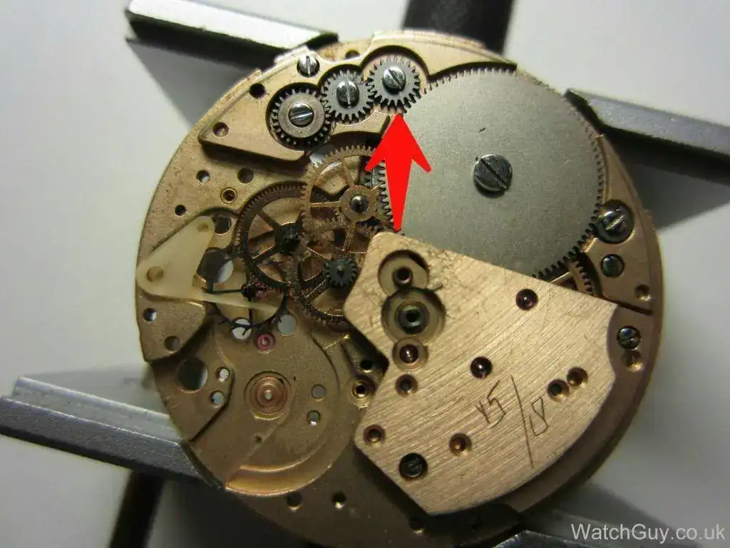

También tengo dudas sobre cómo tiene que estar de apretado el tornillo del wig wag pinion y en qué momento debe volver a su posición de "no engrane" (si es que en algún momento debe hacerlo) con el rochete.
¿Debe desengranarse cuando no se le da cuerda o cuando el reloj alcanza su reserva de marcha máxima? ¿Debe estar siempre engranado? No tengo ninguna maquinaria para comparar y realmente no sé cómo debe funcionar esto.
El wig wag pinion es la última corona, móvil, que engrana con el rochete.
Gracias por adelantado!
Cuando no se da cuerda sube y deja de engranar. Esa rueda tiene debajo del puente un resorte que hace que la rueda desengrane cuando dejas de dar cuerda. La cuerda de este movimiento es muy suave.
Muchísimas gracias! Este fin de semana lo compruebo y os cuento si he logrado resolverlo.
Tenía mis dudas sobre si el muelle funcionaba con la reserva de marcha o con la cuerda y ya me lo has aclarado :)
