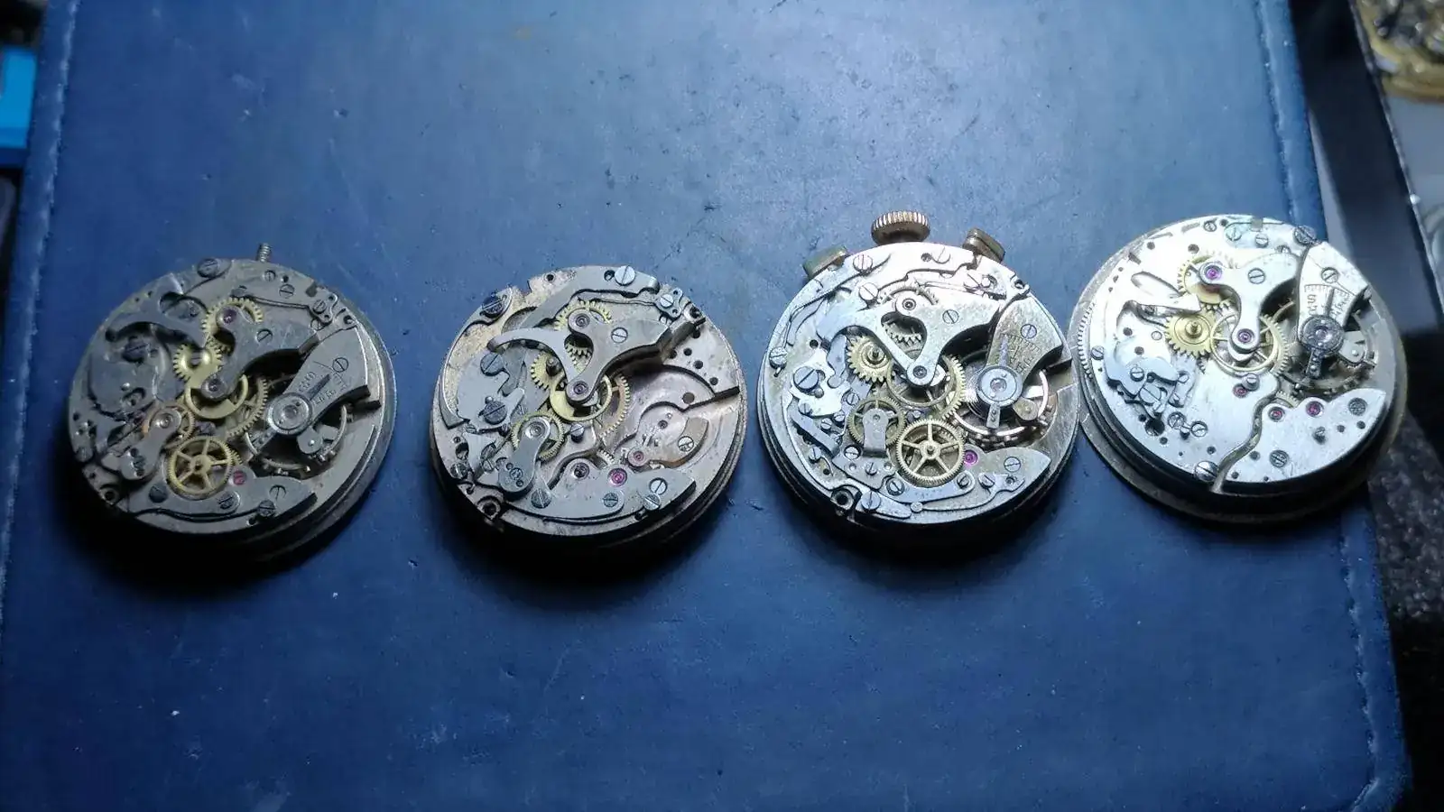

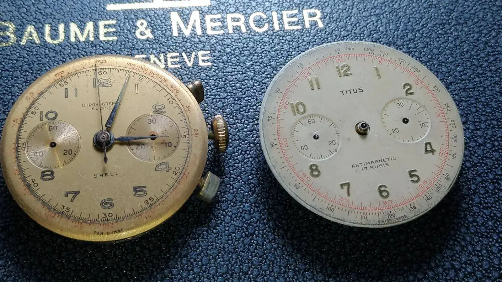

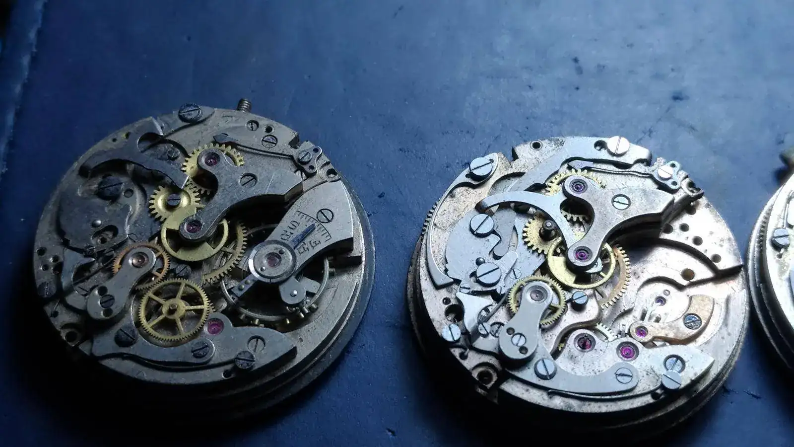

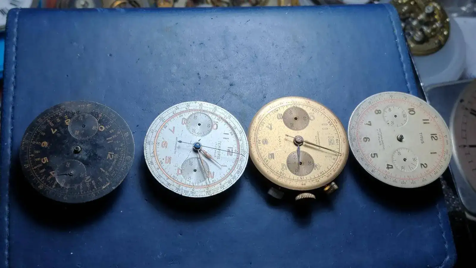

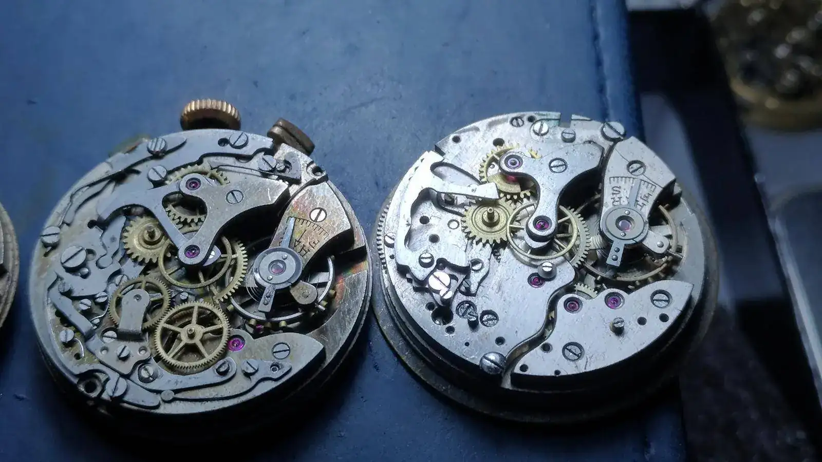

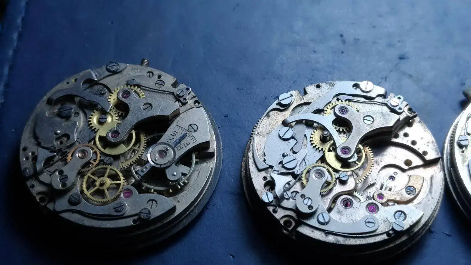

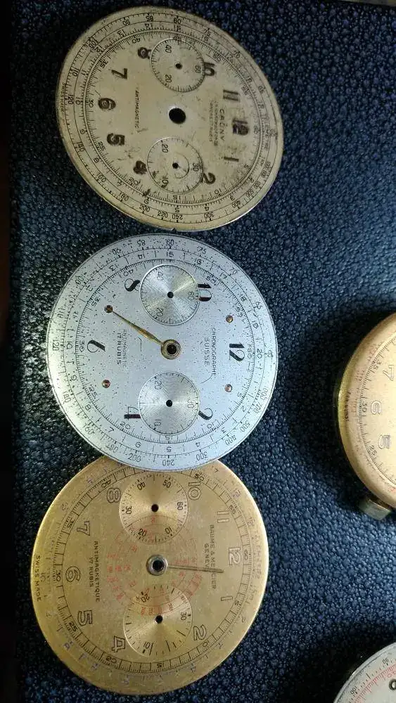

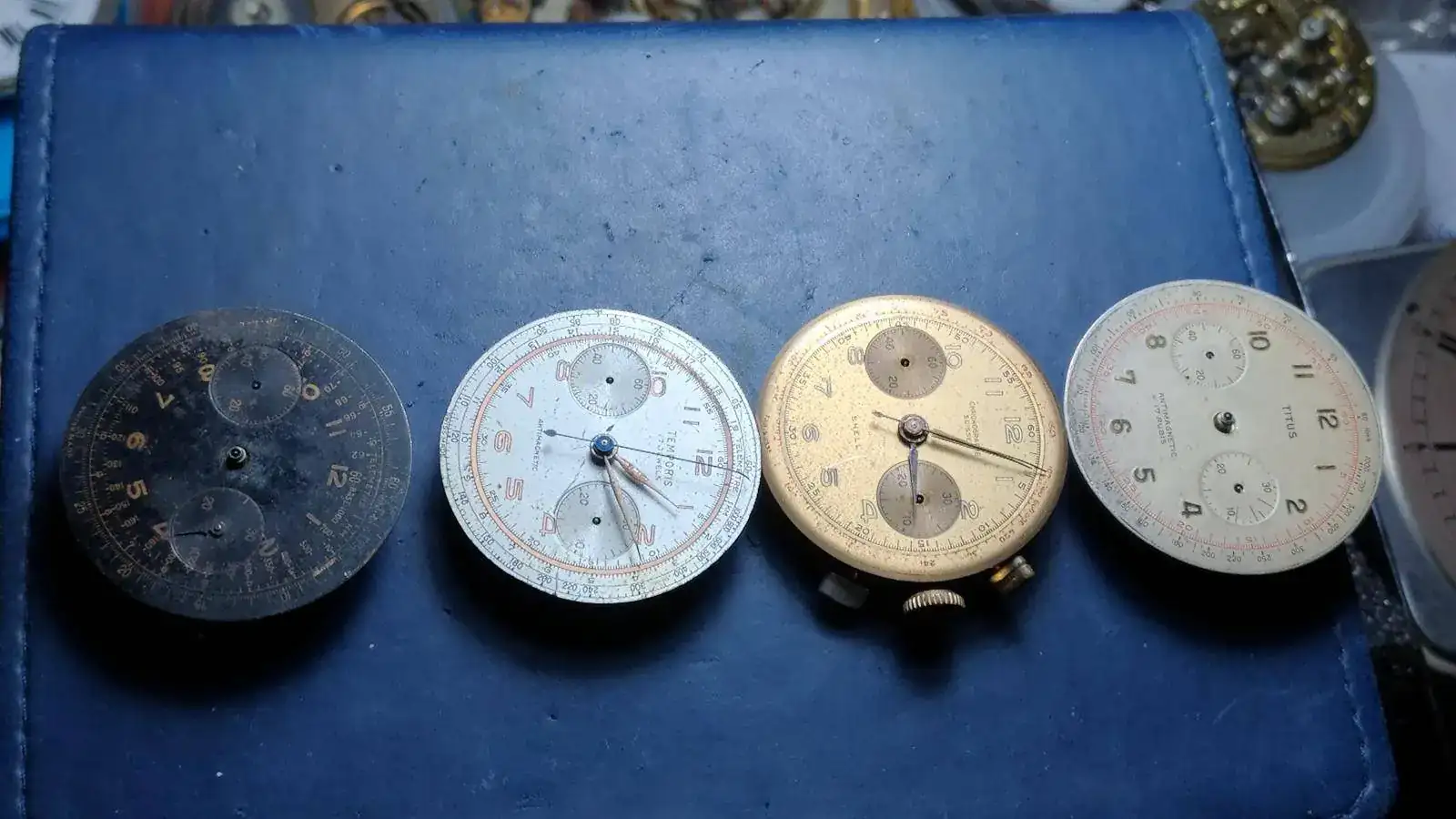

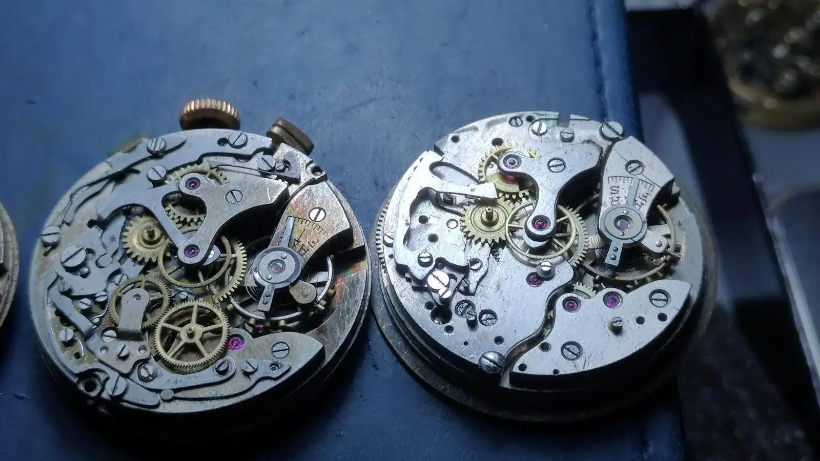

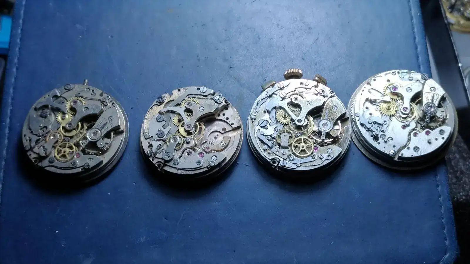

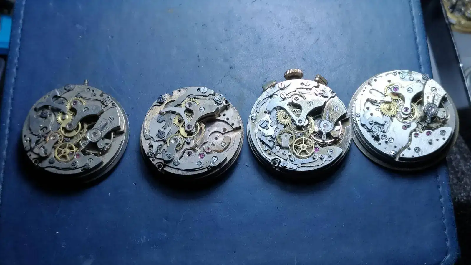

Hola amigos, me he encontrado estos cuatro calibres, no se si son todos iguales, creo que landeron, mi intención es , si son el mismo calibre, saber si puedo completar alguno. Pues creo que todos les falta algo. Saludos P_20201213_194025_vHDR_Auto.webp
P_20201213_194111_vHDR_Auto.webpP_20201213_194036_vHDR_Auto.webpP_20201213_194043_vHDR_Auto.webp

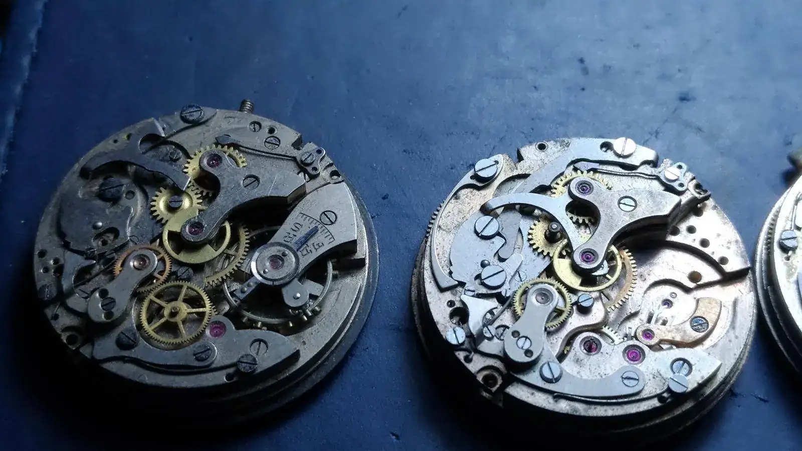

No son todos iguales. Los dos primeros son Landeron 48 y si parece que entre los dos podrías hacer uno. El siguiente podría ser Landeron 49 ó 51 y el último ni idea, pero parece Landeron también.
Los dos primeros, empezando por el negro o por el Titus. Gracias
Te confirmo, el tercero Landeron 49 y último Landeron 51 y como se decía en mi época S.E.U.O.
Qué pena que la esfera negra no sea aprovechable, porque me parece la más bonita, y creo recordar que todas podrían ser compatibles.
Muchas gracias compañero, intentaré recuperarla. Saludos

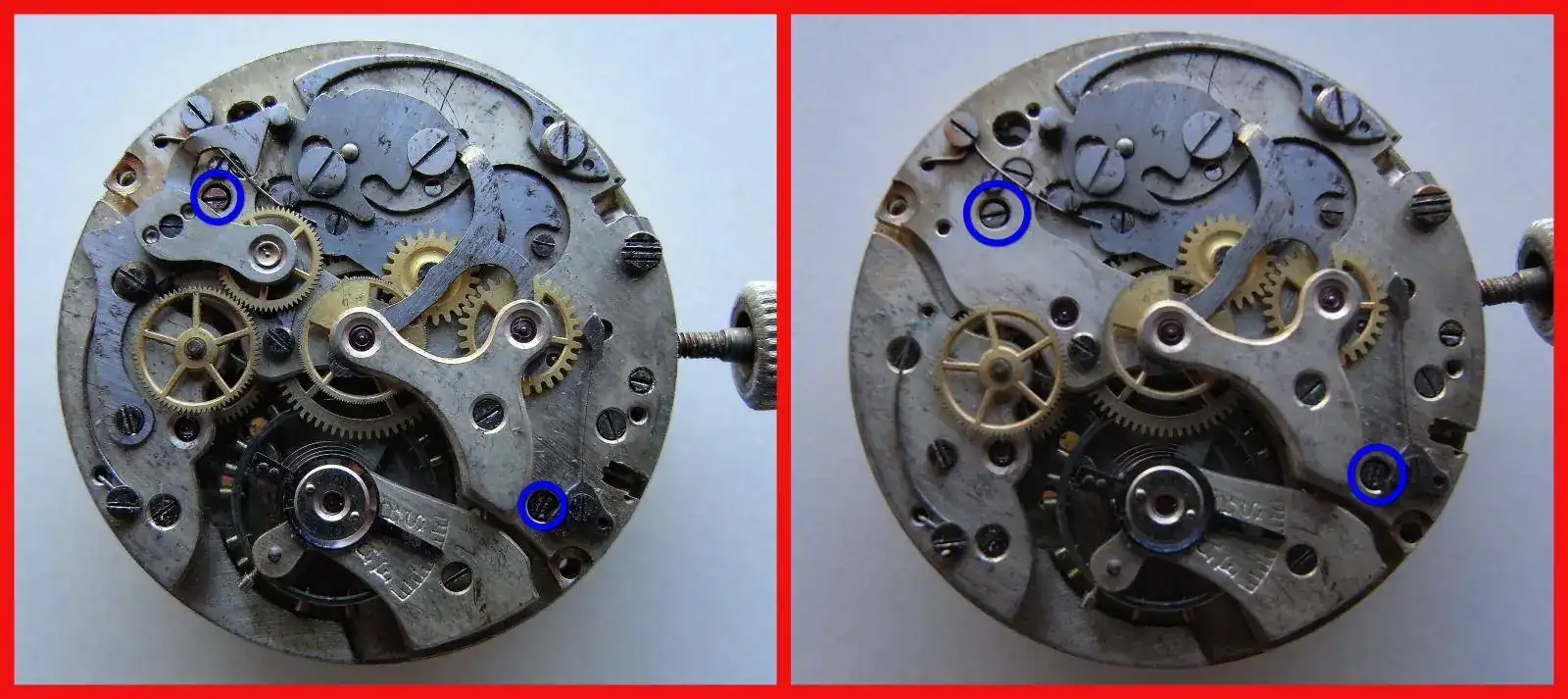

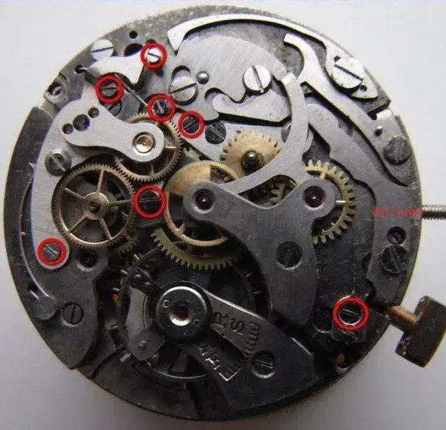

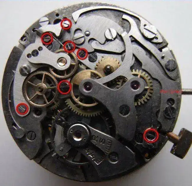

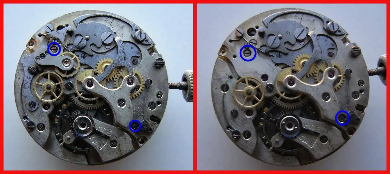

Pues ahora mismo no me acuerdo, pero he desmontado un par de calibres y no recuerdo haber tenido problemas para sacar la esfera. Me parece que es igual que en los relojes de bolsillo, girando un poco el tornillo hasta que libera la patilla. Ten cuidado en este calibre con los tornillos excéntricos, procura no tocarlos, pues son tornillos de ajuste y sobre todo no sacarlos.
Buenos días.
Te mando unas fotos de los tornillos que debes de girar para soltar la esfera del L 48:
También te pongo una foto de los tornillos que no debes de tocar (es una L 54, pero es lo mismo):

Una cosa, si muevo los esos tornillos, qué pasa? Creo que lo hice, le puse piezas de un calibre donante, ahora funciona pero se para, no gasta toda la cuerda.

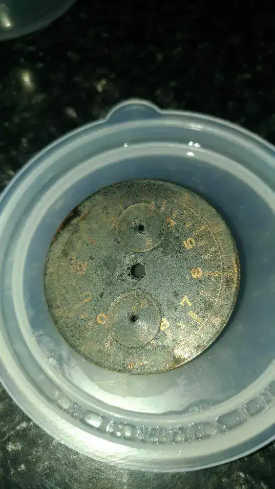

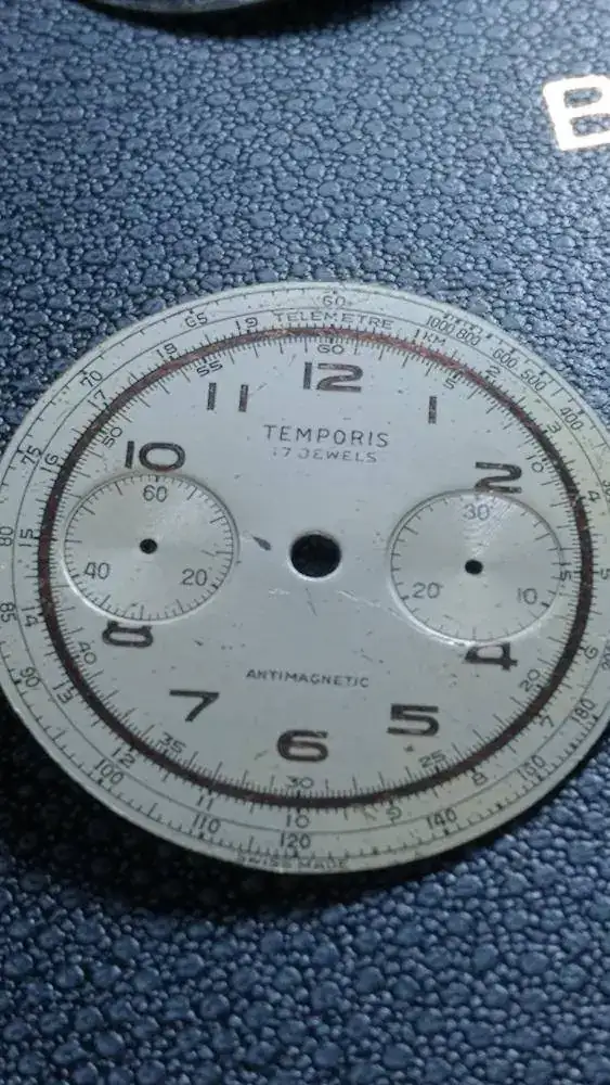

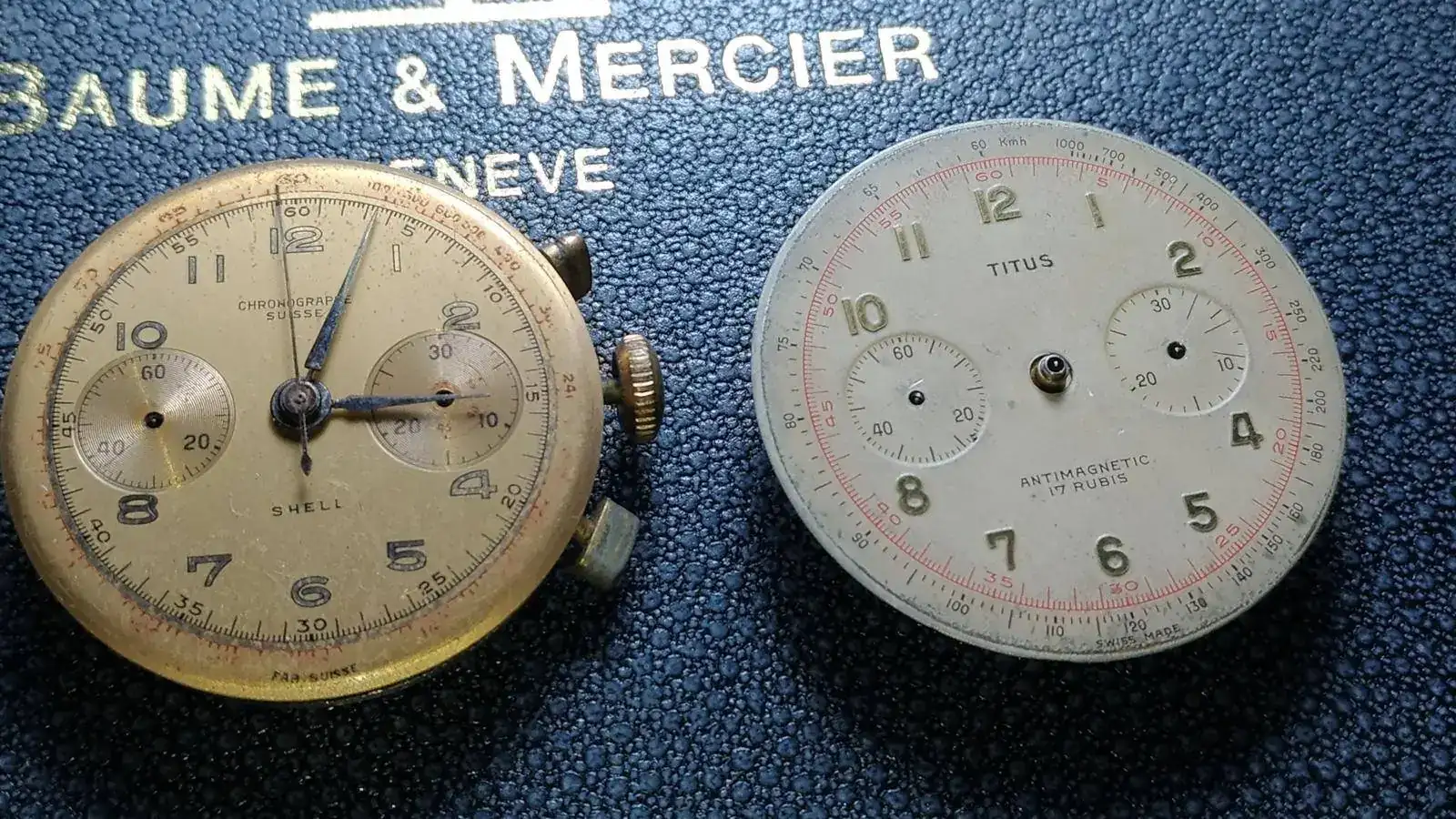

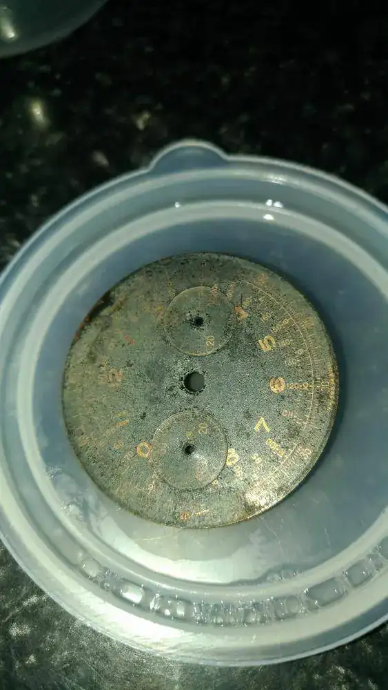

Esta esfera está muy mal, al final le coloco la del donante

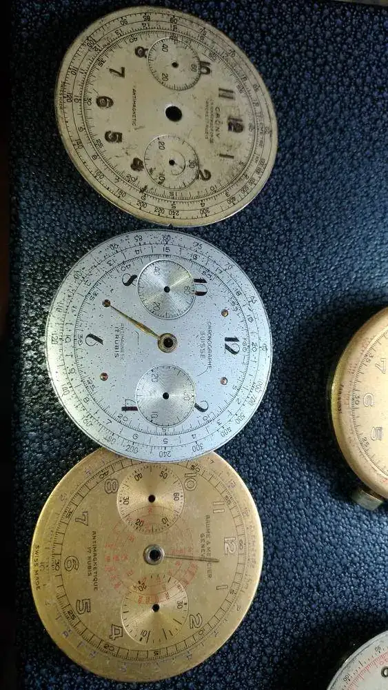

Aunque hay otras opciones, cual os parece mejor

Estoy intentando salvar la esfera
Los tornillos excéntricos ajustan y calibran todos los resortes, palancas y ruedas del sistema del crono. En teoría, si no tienes el crono en marcha, no debería pararse el reloj por haber tocado esos tornillos.
Ya me parecía a mí que la negra era insalvable. De todas las que has puesto, la que más me gusta es la Cauny, pero tampoco está para tirar cohetes y si no, cualquiera de las dos ultimas que son las que mejor están y un poco en función de la caja que consigas, si es dorada o plateada.
