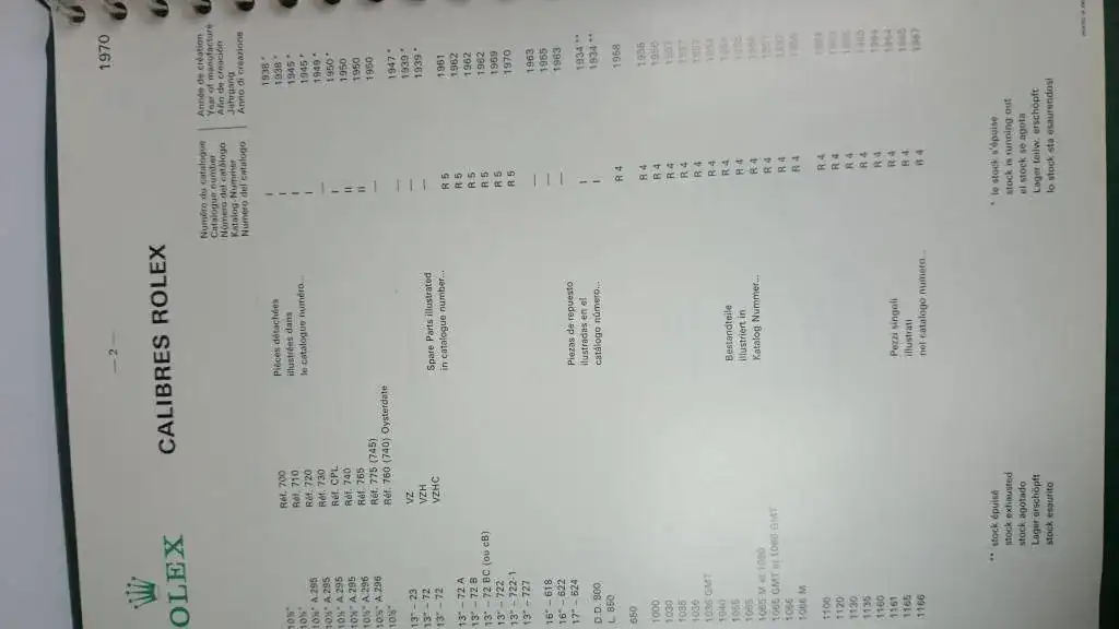

Según el modelo y el calibre puede haber más o menos problemas a la hora de la restauración, durante 25 aňos después de su descatalogacion se garantiza que hay componentes, aunque algunos modelos con mas de 40 años como dice ChauxdeFonds siguen teniendo repuestos y para otros no, Rolex según el interés cuando no hay piezas puede poner en contacto al cliente con artesasanos relojeros suizos capacitados en hacer varias piezas, ahora bien, ese trabajo se paga y muchas veces los presupuestos son demasiado elevados, todo depende del interes y lo que este dispuesto a pagar por una restauración, por lo general cuando no hay repuestos y no se puede garantizar el trabajo se devuelve sin reparar por falta de componentes, los antiguos catálogos venían con los calibres, aňos de creación y el estado de el stock.
Por ejemplo el calibre 1530 aňo de creación 1957 y aun hay repuestos de máquina con casi 60 aňos de antigüedad.
