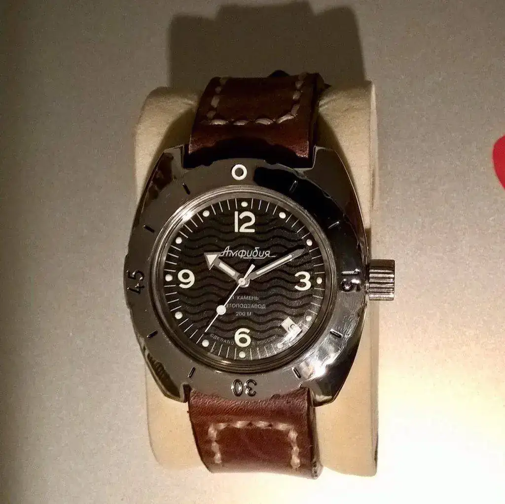

Andaba yo el viernes por la tarde/noche probando una correa artesana del compañero Huella
https://relojes-especiales.com/threads/mis-correas-de-cuero-aprendiendo-y-disfrutando.407200/
en un Amphibia 150 fruto de una CRI galopante reciente.
El resultado fue mucho mejor del esperado:

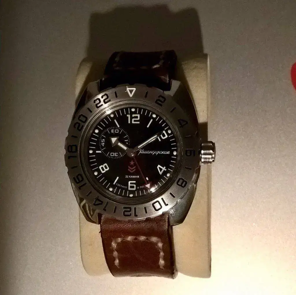

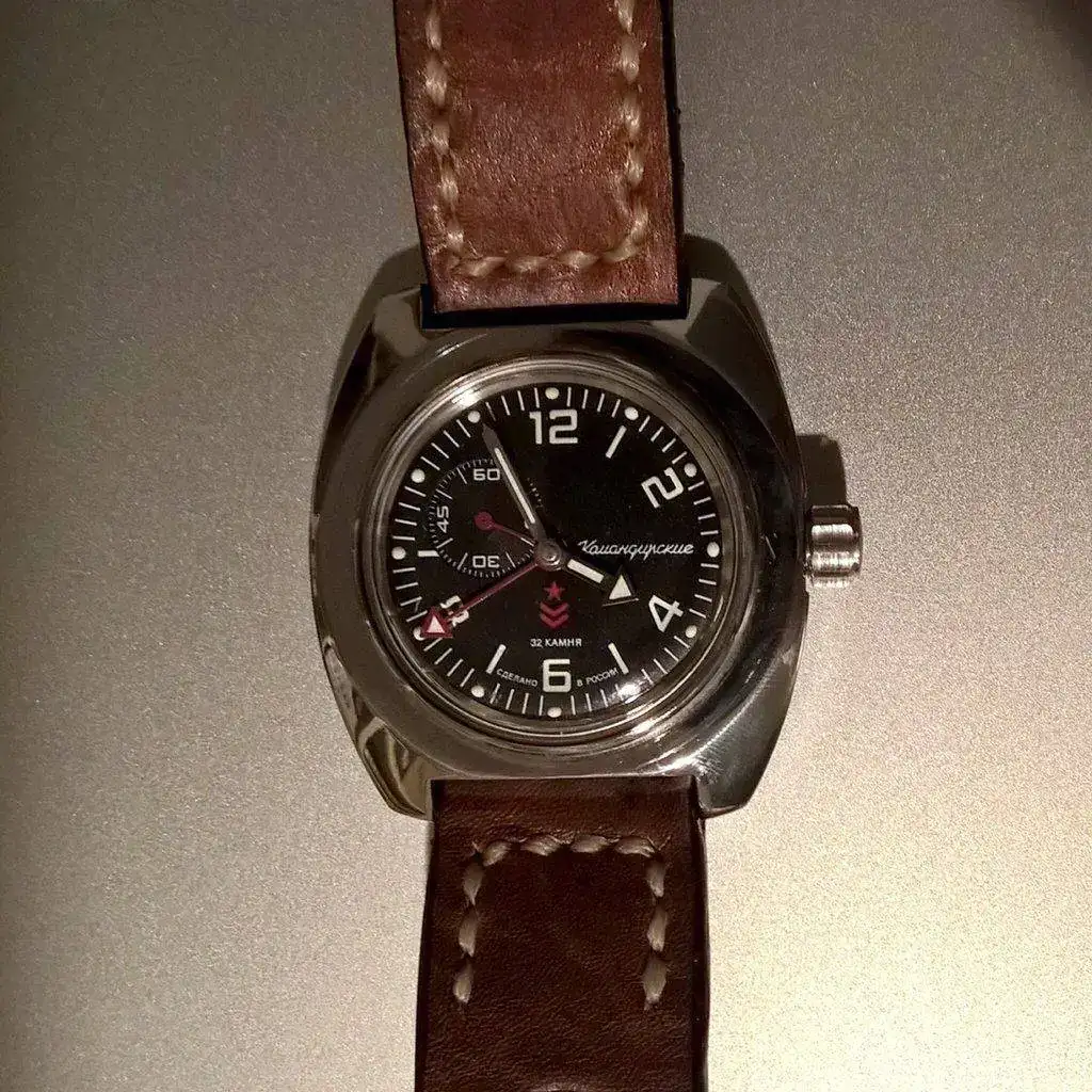

Pero algo no me encajaba. No es que no me gustara, quizá era el conjunto de olitas y piel, que normalmente no son compatibles (inconformismo, tontería extrema... ) . Me acordé de mi Komandirskie 650 GMT, que me pasaba algo similar con el espacio entre asas 20mm...
https://relojes-especiales.com/threads/estreno-de-un-vostok-komandirskie-650539-gmt.466718/
Y miré un reloj, y luego el otro, y así un par de minutos... y me vine arriba.
Con un kit de herramientas que ya quisiera MacGuiver (llave Jaxa china de dos enganches ideal para dejar marcas en la tapa, Guantes de latex estilo proctologo, Pinzas de dudosa calidad, Imperdible pequeño con la punta cortada, Esparadrapo por si me hacía daño, y cierta dosis de inconsciencia), me propuse la descabellada idea de cambiar las cajas de los relojes, al estilo Lego.
La intención era ir avanzando poco a poco, y a la mínima dificultad volver para atrás, y asumiendo la visita a un relojero como algo muy probable (mi historial de manipulación de relojes acumula infinidad de fracasos). Y a partir de ahí, y para mi propia sorpresa, todo fue sobre ruedas, y pude intercambiar los conjuntos de calibre-dial y tija-corona:

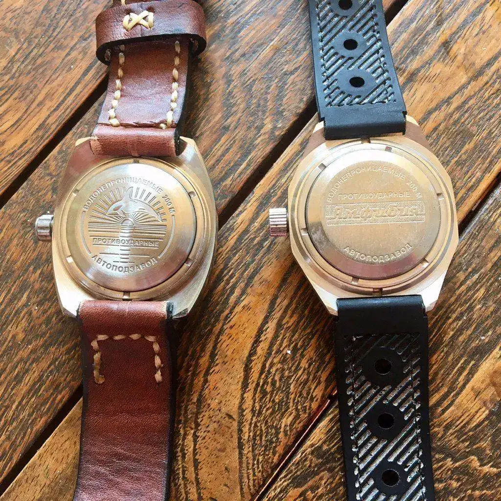

Y el bisel también se podía cambiar (no las tenía todas conmigo ya que hay algunos que topan con la corona), y las tapas traseras también se han cambiado:
El resultado muy por encima de las expectativas y la adrenalina por las nubes. Había llevado a cabo una idea que había estado rondando por mi cabeza durante meses con mayor o menor intensidad: https://relojes-especiales.com/threads/proyecto-mod-amphibia-komandirskie.462485/

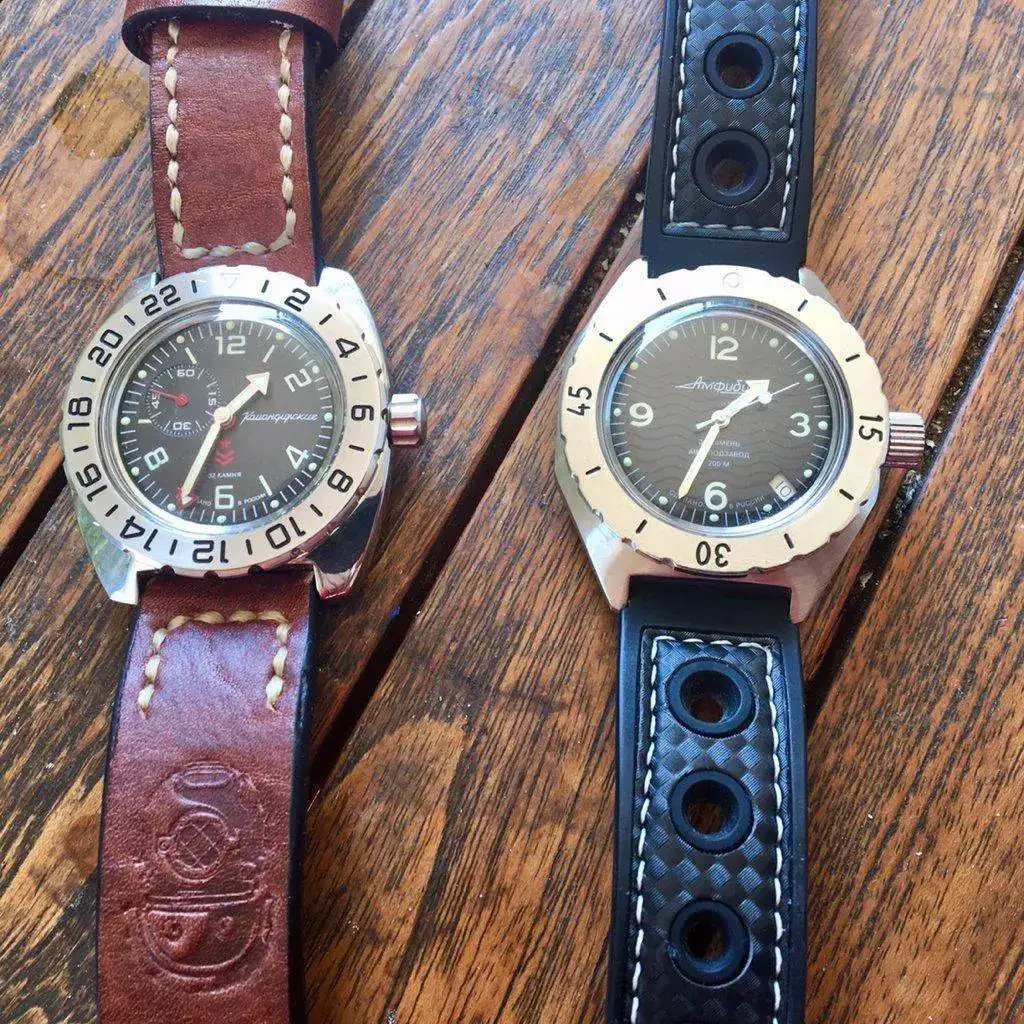

A todo esto, se me ocurrió hecharle un ojo al otro reloj, y mi sorpresa fue mayúscula al ver que el otro conjunto también era estupendo. Todo combinaba a la perfección en mi cabeza.
Estoy muy satisfecho tanto por lo que he conseguido hacer como por el resultado. Sé que la suerte ha estado de mi parte, no era la primera vez que trasteaba con relojes abiertos, pero igual que ha salido todo bien, podría haber acabado fatal.
He revisado el catálogo de Vostok, y he visto que la caja Komandiskie 650 es prácticamente igual (sino la misma) que la Amphibia 670. La diferencia es que la K-650 está cepillada, y la A-670 está pulida (los biseles que llevan son horribles a mi gusto). Por tanto el Komandirskie 650539 pasa a ser un Amphibia 670344.
Sin embargo la caja Amphibia 150 no se ha utilizado todavía en los Komandirskie. Así que el Amphibia 150344 de momento pasa a ser un Komandirskie 150539.
Aquí los dos relojes de día:

Ambos relojes han quedado muy bien y si te digo la verdad, no se nota nada que sean creaciones caseras. Muy acertado, de todos modos el primer cambio de correa no queda nada mal.
