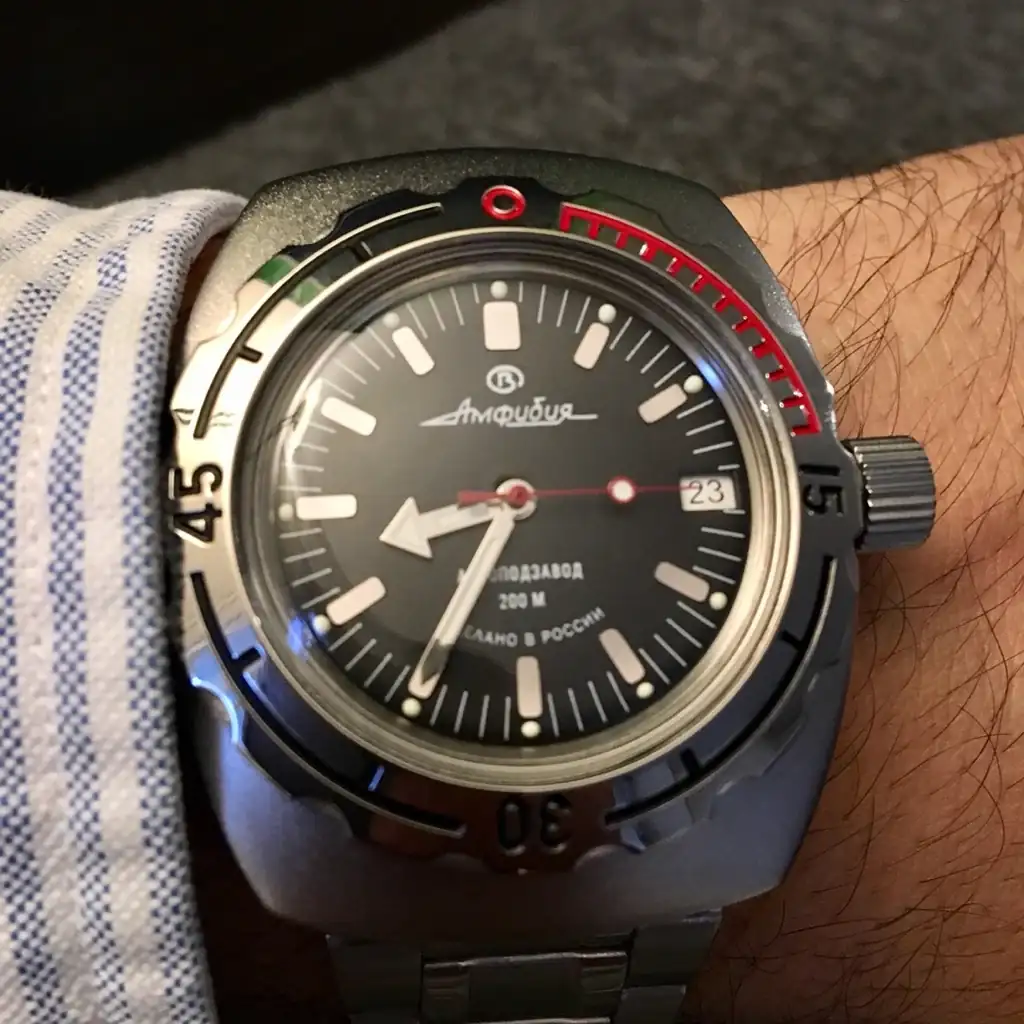

El tema es que recientemente me llegó un Amphibia con caja 090:
La caja 090 me encanta.

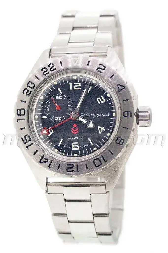

Pero desde hace un tiempo que vengo haciéndole ojitos a este Komandirskie:
El dial, que sea GMT y el bisel me encantan. La caja no tanto.

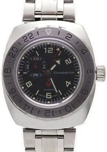

Había pensado en juntar lo mejor de los dos y montar algo como esto. Es un photomontaje:
La idea es hacerme con el Komandirskie y hacer un cambio. Pero para conseguir esto es necesario que:
1: Los calibres deben ser “compatibles”
2: Tengo que poder abrir la tapa trasera
3: Tengo que sacar la tija
4: Cambiar conjunto de calibre+dial
5: Volver a colocar tija
6: Cerrar
