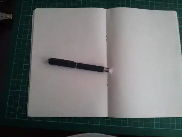

he recibido unos cuantos A4 de papel Tomoe River y me he decidido a hacer unos cuadernos en A5 (más o menos).
El resultado ha sido este:
Como no tenía otra cosa a mano he usado papel Canson de 250g para la tapa.

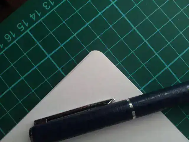

La "encudernación" ha sido con un par de grapas. La pluma la puse para obligar a la cámara a enfocar.
Un detalle de como he dejado las esquinas.

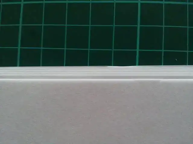

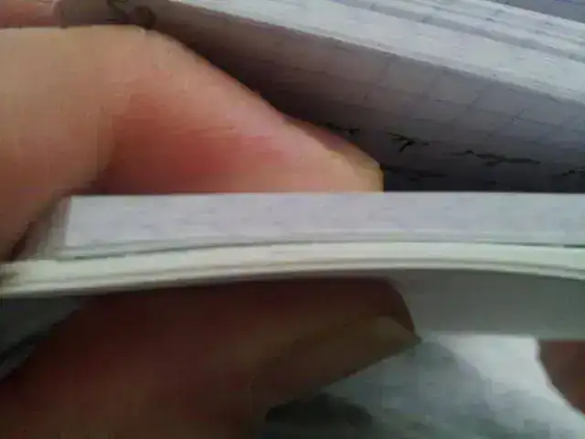

Comparando con el mismo número de páginas de un Clairefontaine de 90g.
Por cierto, el grosor total de las páginas interiores está alrededor de los 2mm, ¿alguien se anima a decir cuántas páginas hay en el cuaderno?

La respuesta al número de páginas está en la última foto. Si os fijáis en el Clairefontaine arriba a la izquierda hay un 65 al revés. Luego el Tomoe tiene 64 páginas. Usé 16 hojas A4, las doblé por la mitad y las fui juntando. El problema es que si se ponen muchas el borde de la derecha va quedando en pico y, al cortarlo para que quede recto cuando está cerrado el cuaderno, las páginas centrales quedan mucho más pequeñas.

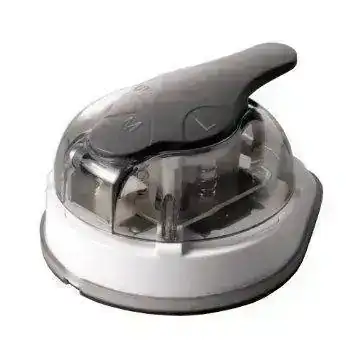

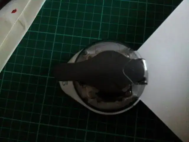

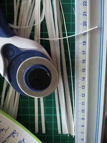

Pues aquí está la versión cosida. He tardado 40 minutos mientras que la de grapas la hago en unos 15.

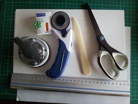

Este es el material empleado.
Así queda el borde que no está cosido cuando se juntan todas las hojas.

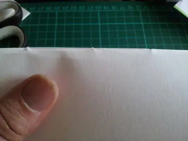

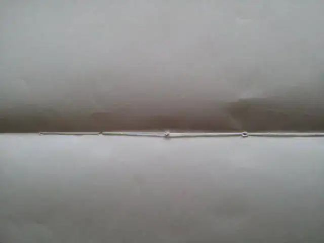

Esto es el cosido por dentro.
Y esto por fuera.

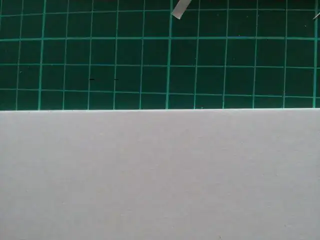

Casi acabado de cortar el borde abierto.
Así es como queda después de cortarlo.

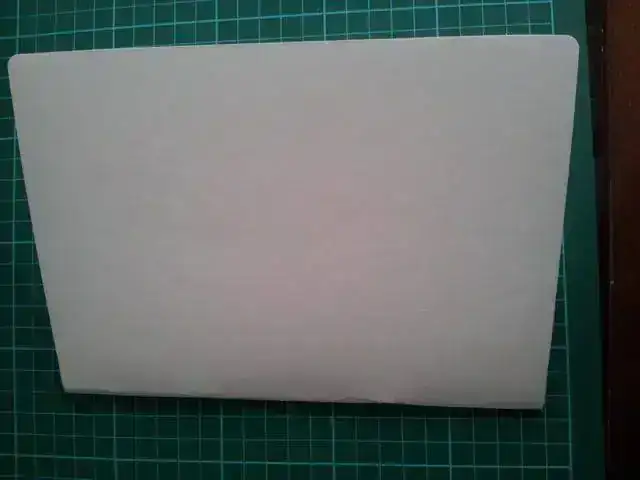

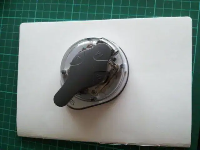

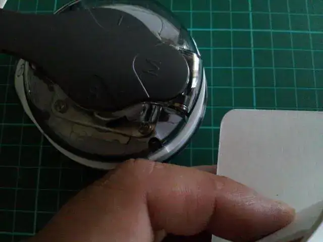

Seguimos. Falta redondear las esquinas.
Y así es como me ha quedado.
Se me olvidaba una herramienta imprescindible:

Rafa, chulísimo!!! Me encanta el paso a paso, muchas gracias :)
Por cierto, dónde conseguiste el cortador de rueda? Y el corta esquinas? Coge todo el taco de hojas o has tenido que ir por partes? Gracias!
Muchas gracias a ti.
Tanto el cortador de rueda como el redondeador son de amazon. El segundo de amazon.de que estaba más barato. Creo recordar que el redondeador estaba por 10 u 11€ y el cortador quizás el doble.
El problema del Tomoe River es que se arruga con mucha facilidad, fíjate en la foto en que se ve el cosido por dentro. Se nota que está arrugada. Por eso he ido redondeando de cuatro en cuatro aunque cabían más. Con hojas "normales" quizás entren cuatro y la tapa que es de 240g solamente puede con una.

El redondeador parece que tiene varias opciones de corte ¿o es la foto que lo sugiere pero sólo redondea de una manera? Es que sé que existen algunos que pueden hacer varios tipos de corte con el mismo cacharrín...
Respecto del cuaderno, a mí me gusta más el grapado. No por nada, sino porque al ser el papel tan fino y delicado pasa lo que dices tú, que la tensión del hilo por poca que hagas siempre lo puede arrugar y la grapa es más sencilla y perjudica menos el papel. Pero vamos, que igual de buenos ambos :D

Acabo de mirar y el cortador fueron 12.35€. El redondeador tiene tres tamaños, de ahí las letras S,M y L. Sí que es verdad que hay otros que hacen dibujitos. Este lo bueno que tiene es que cada tamaño tienensu cuchilla.
