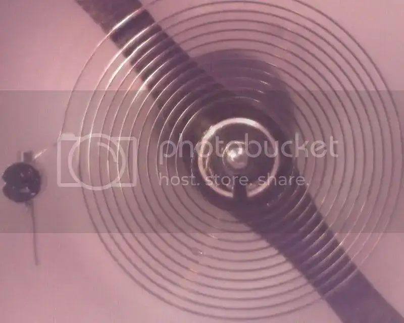

Golipo, la espiral está centrada. Tuve que modificar el arco que engancha con el pitón para que al ponerla en el registro de la raqueta no quedase comprimida de un lado. Supongo que se ve así porque el freno para el volante en donde le da la gana y no en posición centrada. Al dejarlo sin la fuerza del muelle se ve bien.

Las espiras asoman más por un lado que por el otro,
desde el centro del rubí del volante... no hay más centro que ese, no?
Entiendo lo que dices Golipo pero ambos hablamos de lo mismo. El espiral tiene esta forma.
Yo solo he variado esa curva que llega hasta el pitón para que al pasar el espiral por la registro este quedara concentrico al eje. La forma que ha tomado seguramente ha sido por la posición del volante y la parte de la curva que esta en esos momentos más cerca del registro. No te lo puedo explicar mejor. Sin embargo si libero la fuerza del muelle real y quito el freno el espiral se ve correcto.
A veces, cuando el espiral está bastante alejado del registro de la raqueta,
se hace una curva para compensar, en la espira exterior :
La curva progresiva :
Y la corrección hecha en la primera espira,
asegurando que al mover la raqueta no de descentre
y tampoco quede fuera de escape:
El espiral de tu imagen se ve ovalado :clap:
Efectivamente Golipo. Supongo que el espiral deberia de ser como el de tu segunda fotografía, sin embargo en este estaba bastante curvado por lo que tuve que enderezarlo para que entrara correctamente en el registro y el espiral no quedara comprimida de uno de los lados. Aun así, la curva sigue siendo más grande de lo que debe.
